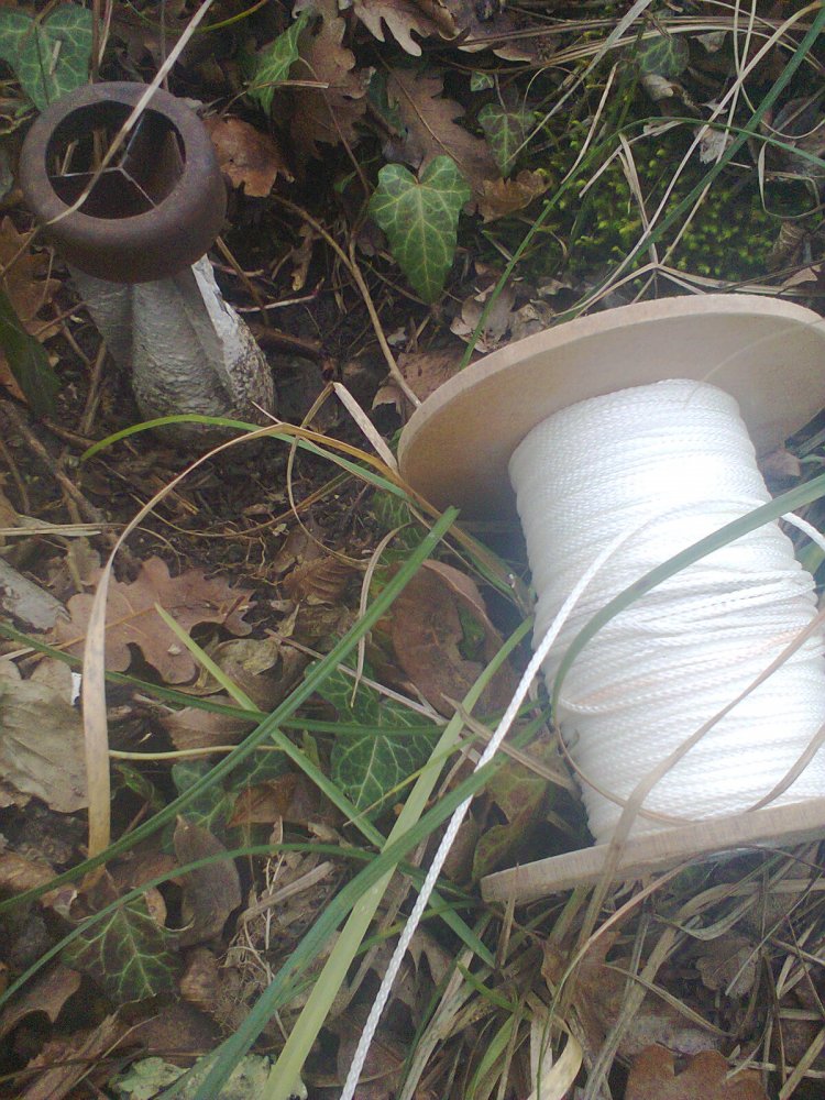

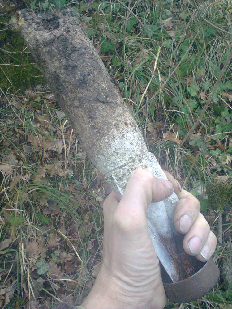

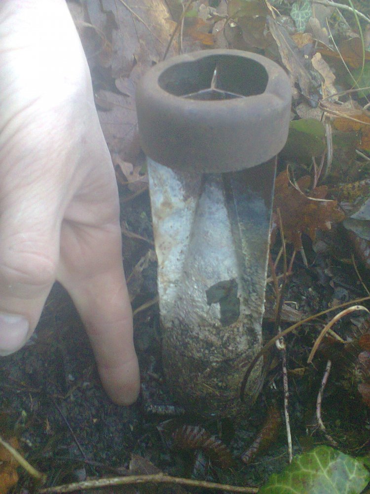

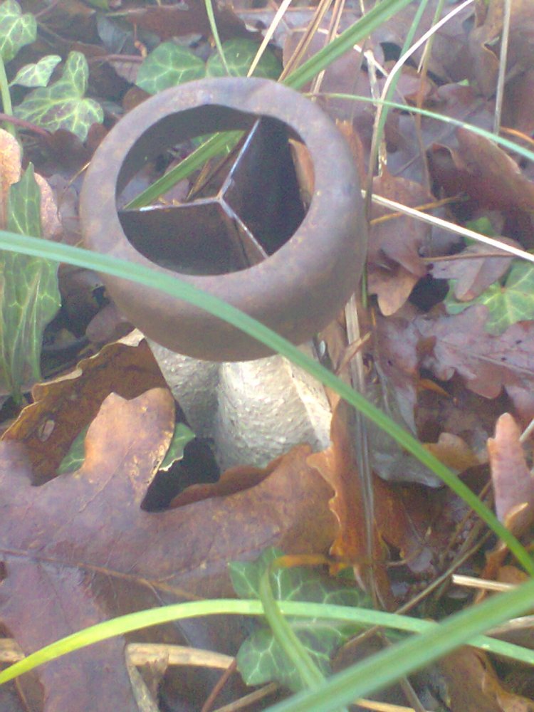

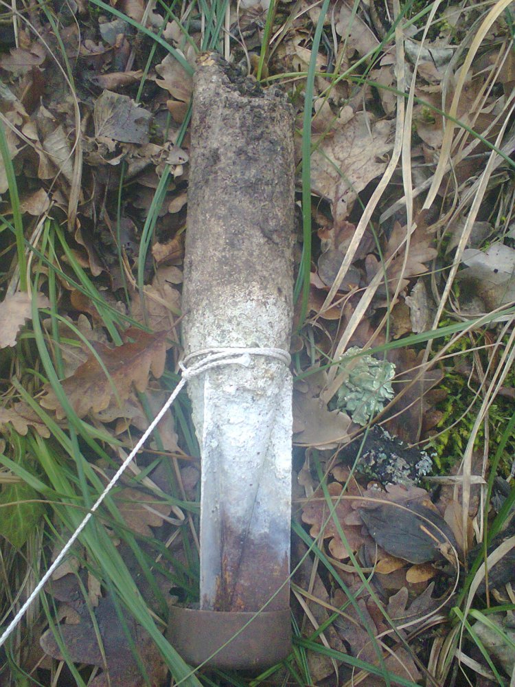

    Вот такая находка ,Примерно предполагаю кассетная немецкая авиа бомбочка.Кто камрады подскажет Тип .Если это возможно по таким фото. П.С.Руку замерил Дома:D торчит из земли хвостовик около 17 см.:beer:

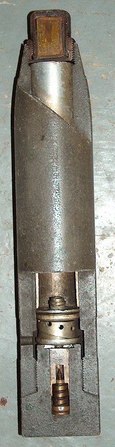

  2. votaga
    votaga General-leutnant
    30.360
    Зажигалка немец.
    В1 EZB
    Aleksandr-novichek та wohlgezielt подобається це.

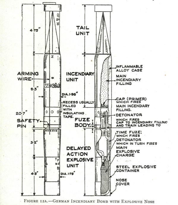

  4. Aleksandr-novichek
    Aleksandr-novichek Oberstleutnant
    21
    7.304

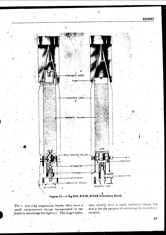

    [​IMG] это с гранатой фото , кто-то классное наглядное пособие сделал

    Ужасная штука! Огромное спасибо, скинул фото, буду знать.

    ничего ужасного в ней нет , если граныты под хвостом нет. внутри бомбочки горючая смесь термит

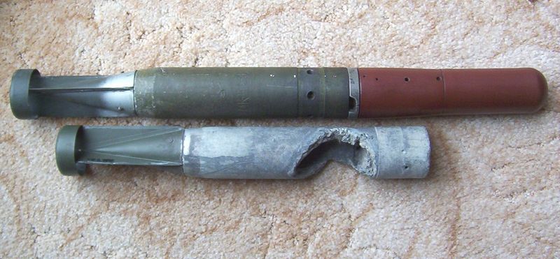

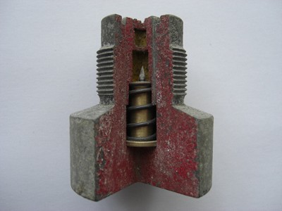

    сам предмет по себе не опасен ! если его не кидать в костер ! сам воспламенитель уже сгнил он открытого вида, а если есть кд то оно тоже не опасно если конечно вы не бросите его в костер или не начнете лупить кувалдой :) оно срабатывает от нагрева и плавления бомбы

    спасибо за фото василевич.особенно за третье. очень наглядно.

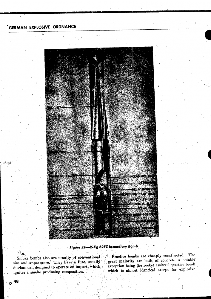

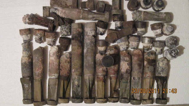

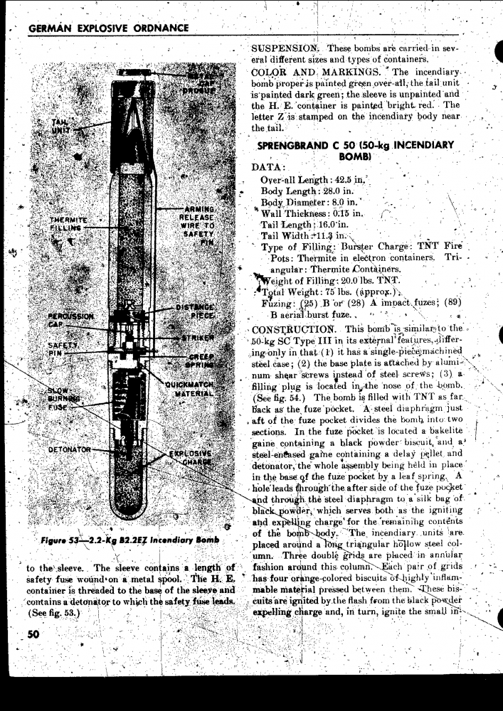

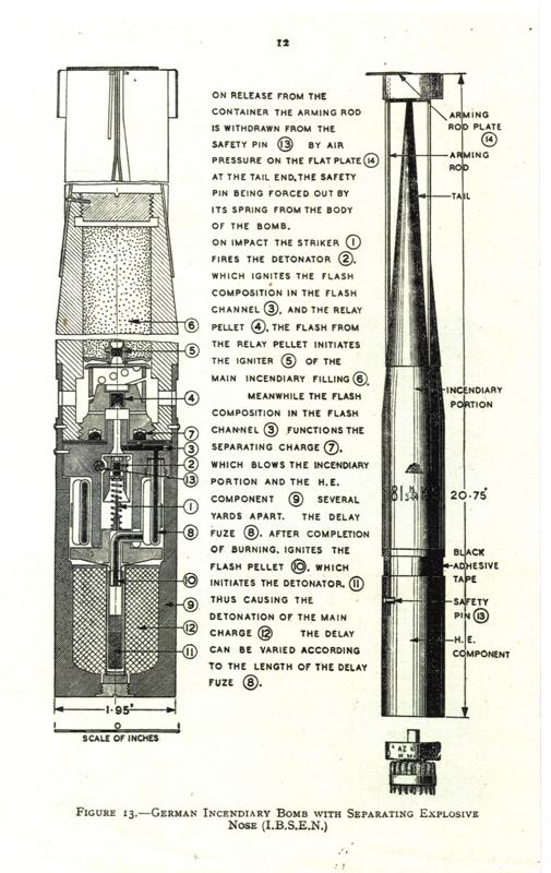

    Grunbau та без проблем один из подвидов очень интересных бомб с так называемыми ловушками немцы изрядные садисты были придумывали такие типы бомб зажигалок которые боролись с пожарными группами а не на оборот ! вот и данный тип бомбы относится к ним,их было примерно 7-8 типов которые известны и с которыми встречались саперы EOD , добавлю немного мануалов по ним
    CFC, ASKOT1, Grunbau та 3 іншим подобається це.

    Артем (Кулибин) в закрепленной теме "Мои работы" раздела "ВОПы" хорошо осветил данные АБ. С цветными схемами и данными по ним.
    http://c00lib1n.name/publications/b1_series.pdf
    wohlgezielt, василевич, ASKOT1 та 2 іншим подобається це.

    Я ж камрад начитался "мануальной терапии" И попёр сегодня смотреть что за зверь:smile_14: .Вот как это выглядело :D А оказался обычный прогарыш:smile_11: А я как в школе из соседней воронки:eek: на измене .Не ну за то посмеялся потом:D:beer:
