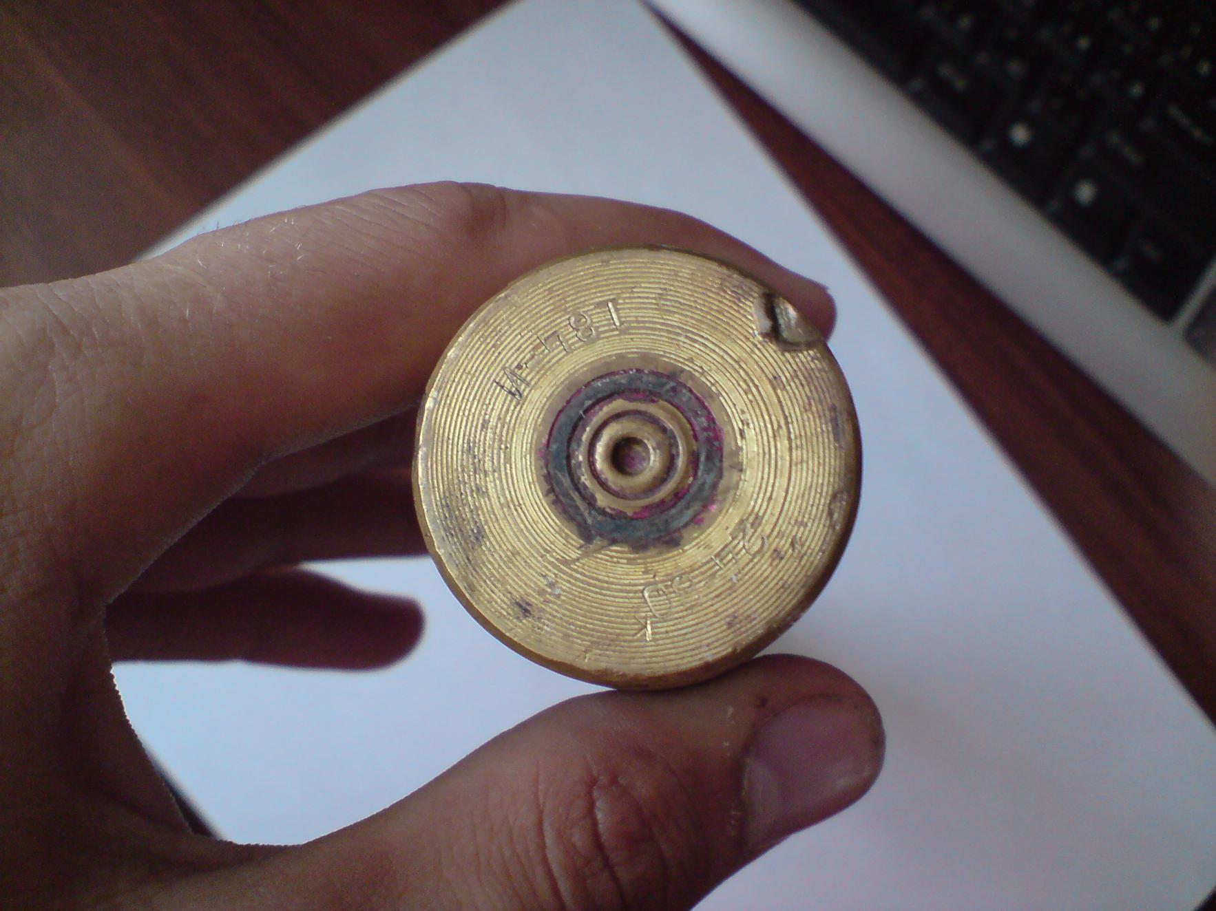

    на днях нашёл гильзу но не знаю от чего:( помагите

    гильза латунная, капсюль имел красный окрас, клеймо на 12 часов: 24-80к . клеймо на 6 часов: 184-и

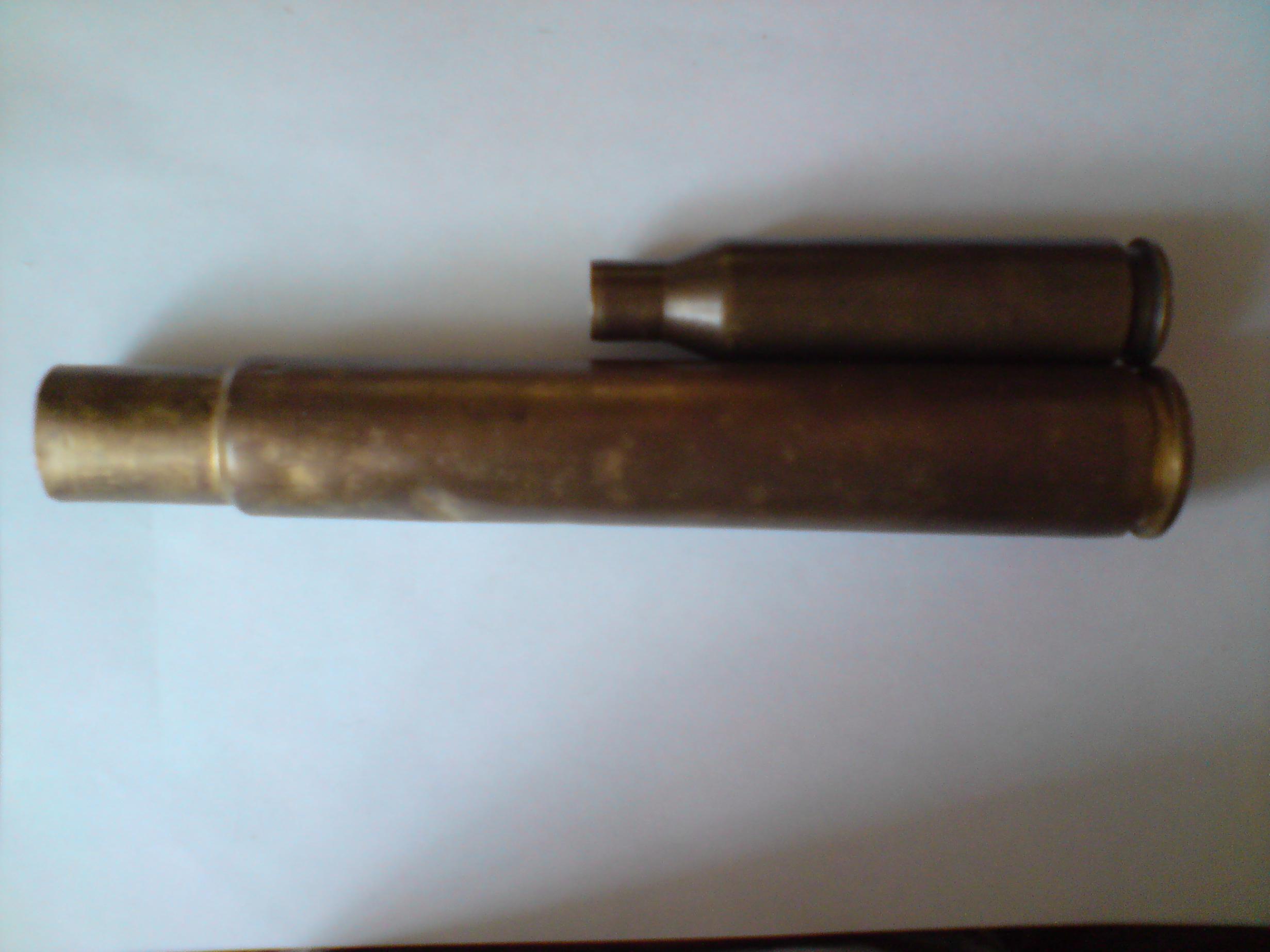

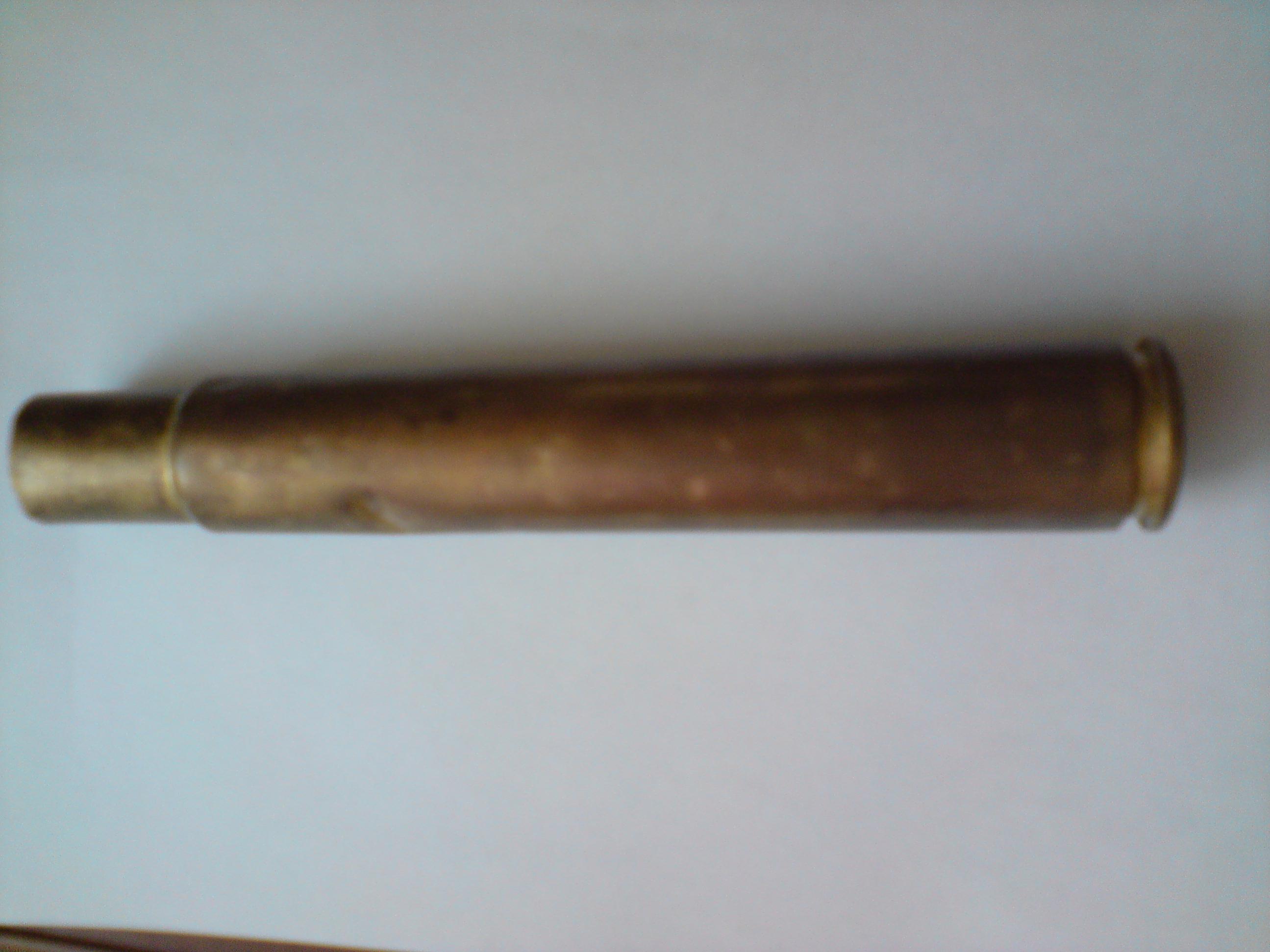

    длинна примерно от 23 до 25 см но горлышко не ровное..
    калибр около 26 27 мм
    рядом гильза 14.5 мм от птрд

    Гильза патрона 25х218 25-мм корабельных установок 2М-3, 2М-3М

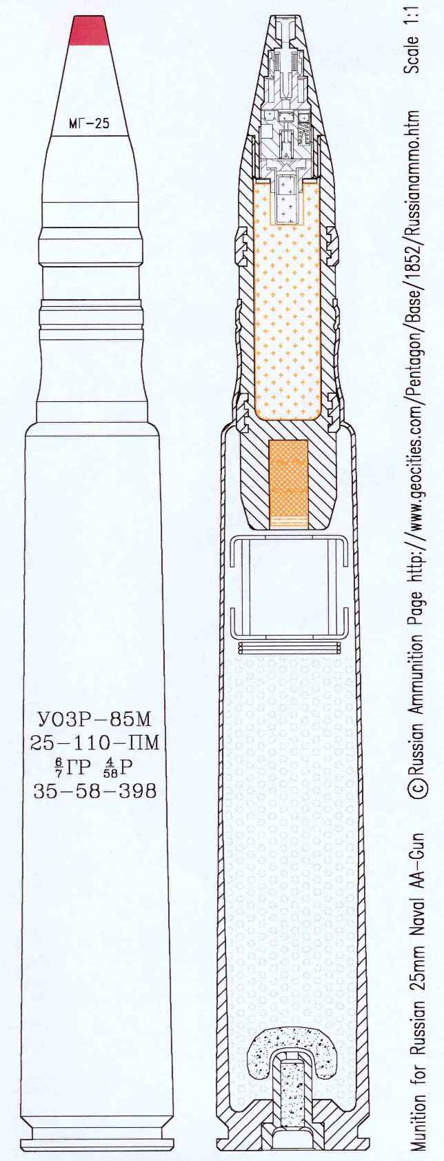

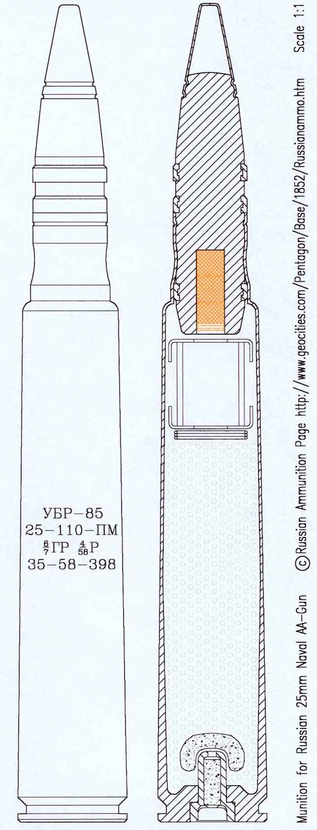

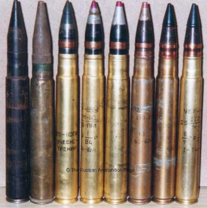

    Вот фото, взято отсюда:
    http://russianammo.org/Russian_Ammunition_Page_25mm.html#11
    Год выпуска Вашей гильзы - 1955 (шифр И)
    Эти установки до сих пор на вооружении и патроны до сих пор в производстве.

    ???:eek: Может,от Калаша 5,45Х39?Или я че-то не понял?o_O

    Нет, это два разных патрона, сходны по калибру но не взаимозаменяемы:
    патроны для 25-мм полевой зенитки 72-К - с проточкой и закраиной, обозначаются 25х218SR. Патроны для корабельных автоматов - с проточкой, обозначаются 25х218. Соответственно и геометрии скатов гильз разные.

    На разницу в геометрии скатов и я обратил внимание ... Согласен по поводу невзаимозаменяемости...

    Вы таки не поняли - все дело в масштабе. На фото именно гильза ПТР.

    А калибр увеличенный - знаете почему?
    Потому что в снаряде помимо верхних поясков (ранние имели два верхних пояска, более поздние один верхний) есть еще нижний - он втнутри дульца.
    Поэтому дульце сделано под наружный размер пояска - соответственно диаметр получается не 25мм а 26,5 примерно.

    На чертеже видно утопленный поясок

    спасибо вам за уточнение! а я то думал после выстрела так раздуло))):)

    Хоть тема старая, тем не менее дополню/поправлю...
    Год производства гильзы обозначен второй цифрой в верхнем ряду (на 12 часов) - "24-80", т.е. 1980-й (24 - номер партии).
    А клеймо "184-И" (на 6 часов) - это код завода-производителя - г. Зеленодольск (Татарстан).
    Что именно в этом коде означает буква "И" - не знаю, но точно не год производства...
