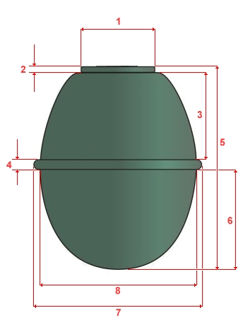

    Думаю, что будет намного лучше выточить корпус из дерева и вставить резьбу для запала (латунные втулки с резьбой имеются).
    У кого есть эта граната в хорошем состоянии - снимите пожалуйста с неё размеры штангенциркулем и пофоткайте.

    Неужели все такие "безяичные" что измерить нечего ? Или разленились ? ;):D
    Вот, камрад, замеры моего яйка с маркировкой производителя "etm 43" :
    1. 3,0см
    2. 0,2см
    3. 3,3см
    4. 0,24см
    5. 7,5см
    6. 3,7см
    7. 6,7см
    8. 5,6см
    А вообще, лучше обзаводитесь оригинальным яйцом для коллекции :smile_12: Удачи !

    Сейчас глянул одну схему и там написано, что диаметр 60 мм.
    То, что я на чертеже отметил цифрой 8, точно 5,6 см, или всё же 6 см?
  11. Егерь
    Егерь Gefreiter
    207
    у меня тоже 5,6 (прочитал тему и сам решил промерять)

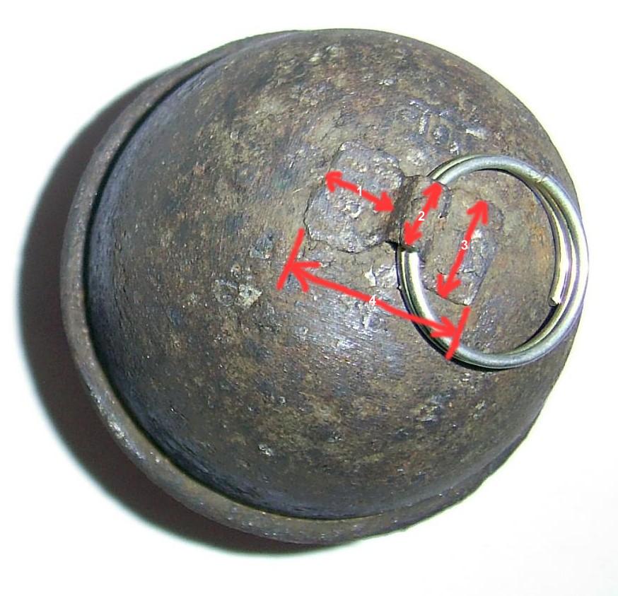

    Подскажите пожалуйста ещё размеры этой штуковины для кольца внизу.
  13. Чекан
    Чекан Stabsgefreiter
    484
    Длина 18 мм, ширина 11 мм, длина по краям 5 мм, ширина под кольцо 7 мм, диаметр проволоки под кольцо 2,6 мм. При изготовлении скобы под кольцо нужно учитывать, что размер по длине указан в припаяном состоянии, тоесть изугнотом и сама скоба имеет фигурную форму. Желательно при изготовлении под рукой иметь оригинал. Самому пришлось изготавливать, но один к одному не получилось. Хотя и близко к оригиналу.
  14. Чекан
    484
    Вот как выглядит новодел и оригинал
    [​IMG] [​IMG] [​IMG]

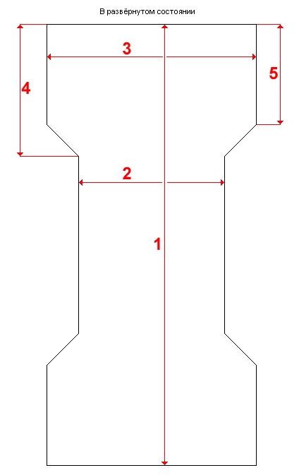

  15. Vladimir-vrn
    Vladimir-vrn Stabsgefreiter
    485
    Russia
    Приложи пожалуйста тогда сверху полоску бумаги, чтобы измерить длину скобы в развёрнутом состоянии.
    Заранее спасибо!
  16. Vladimir-vrn
    485
    Russia
    Если есть точные размеры, то думаю, что легко будет сделать.
    На этой схеме промерь поточнее 1, 4 и 5.
  17. Чекан
    484
    Промерил поточнее. Получились размеры: 1 - 18мм в припаяном состоянии, в развернутом будет около 22мм; 2 - 7мм; 3 - 10мм; 4 - 6мм; 5 - 4мм.

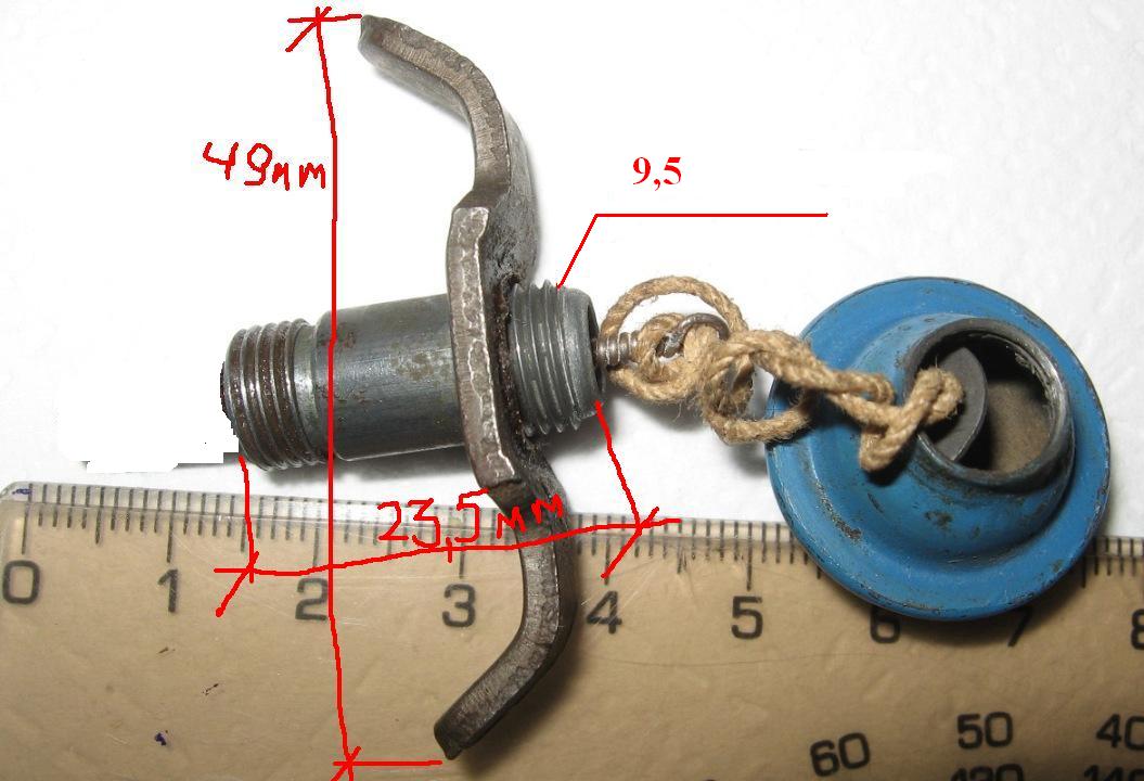

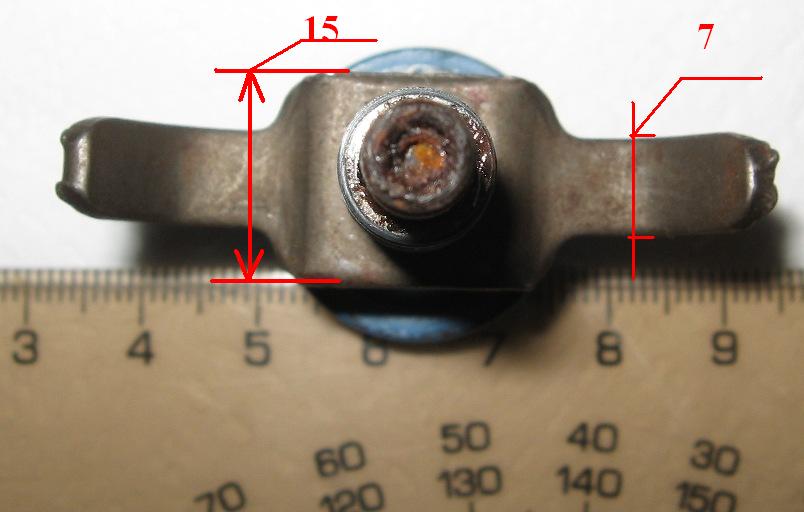

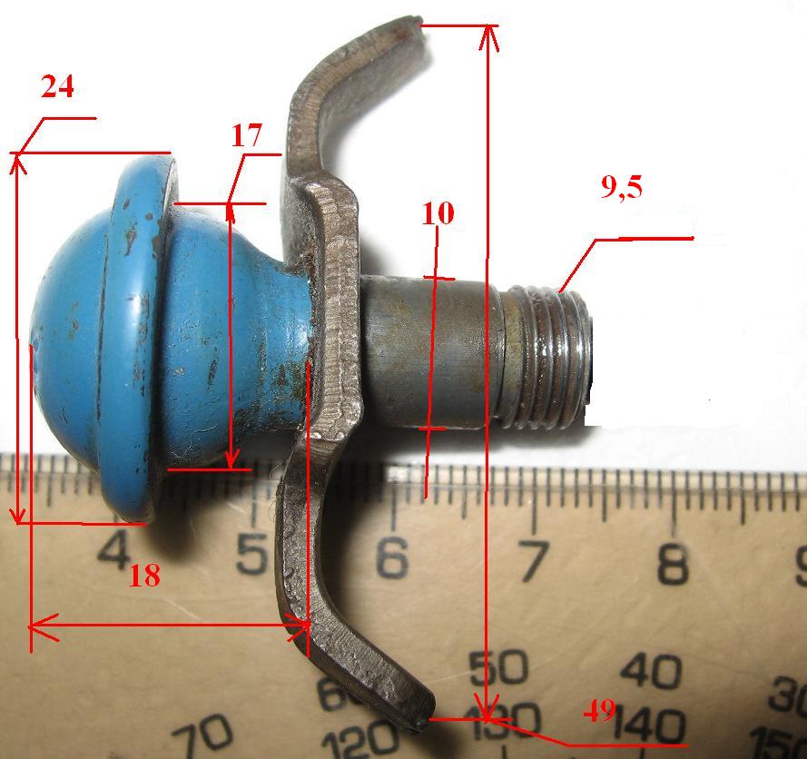

    Вот основные размеры запала:
