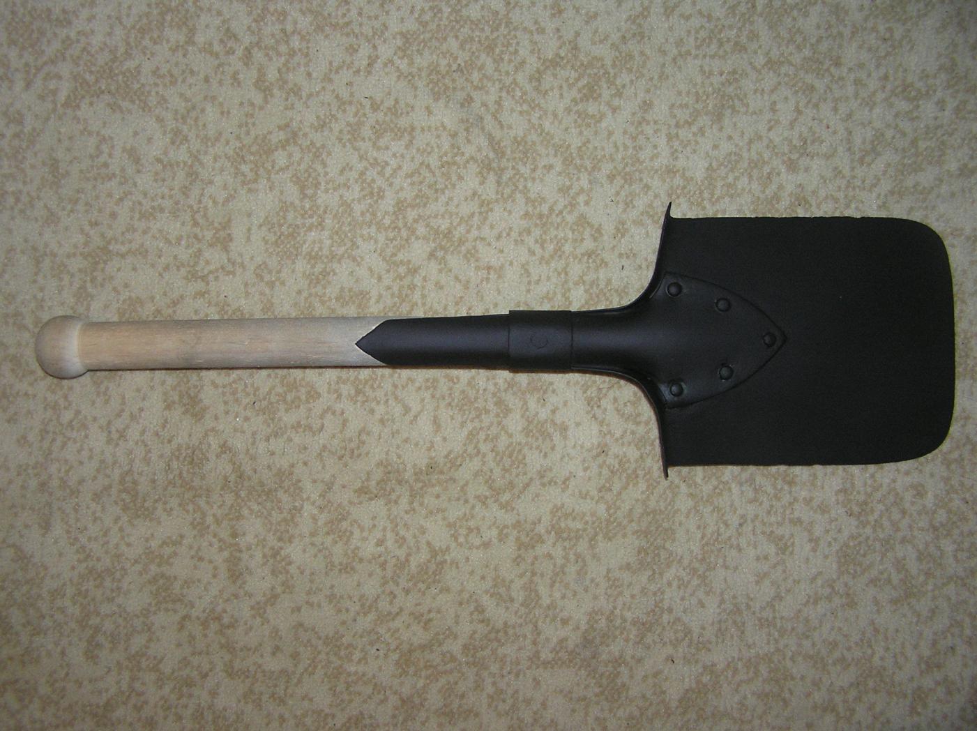

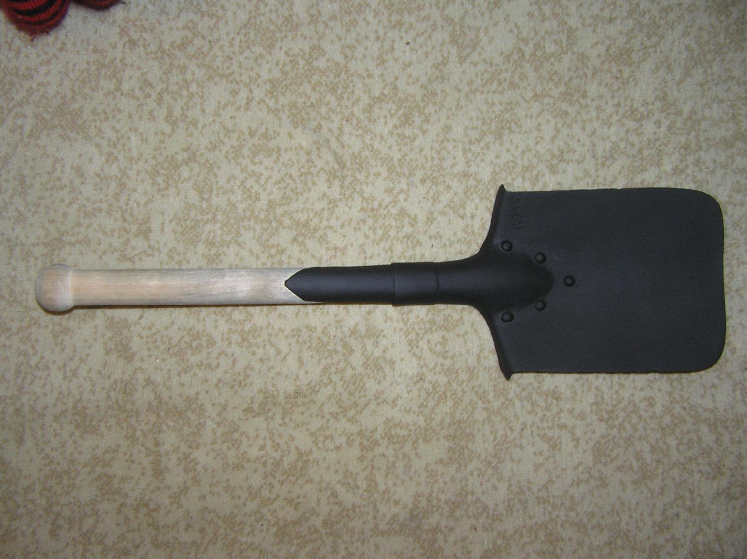

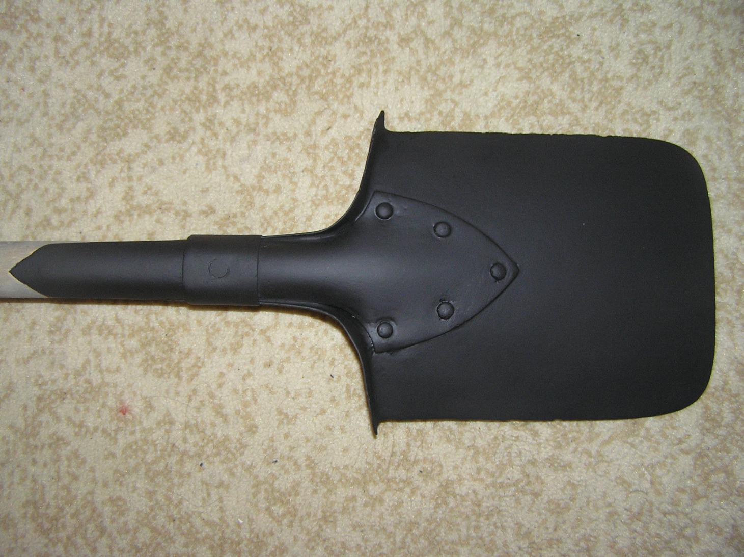

    Сегодня наконец-то закончил с лопаткой.Вот что получилось

    Хорошая работа!:smile_12:
    только такой вопрос, а разве черенок не должен быть на конус немного?

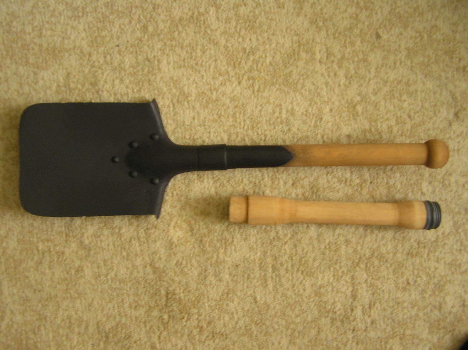

    Вот что получилось после обработки чаем ручки лопатки и колотухи
