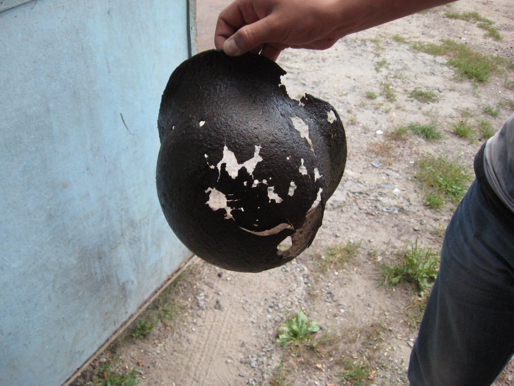

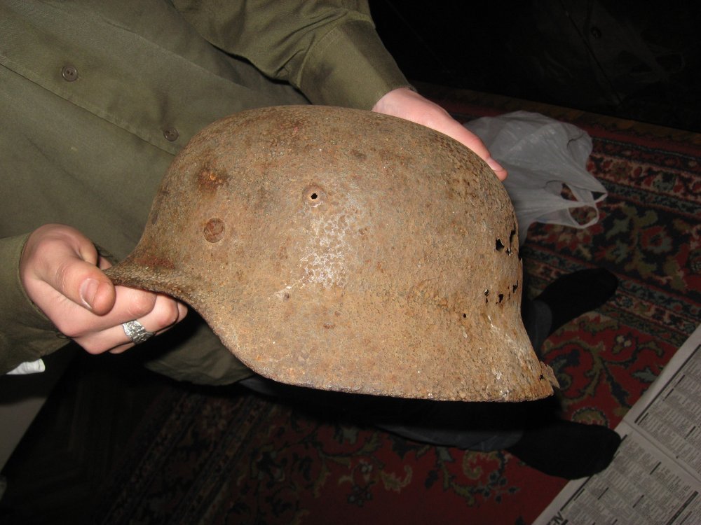

    Приветствую всех Камрадов!Друг подогнал вот такие каски одной почти "капець"вторая будет по лучше,кто что посоветует с Ув.Значковий:smile_12:

    Ну,что тут можно посоветовать?Конечно изначально кислотить или электролиз.Ну а потом или варить или паять.Все зависит от ваших возможностей.
  4. Значковий<
    Значковий< Stabsgefreiter
    а от Электролиза хуже не будет?как лучше на 1 касоне дырки заварить?и чем?
  5. Дмитрий З.
    Дмитрий З. Feldwebel
    Beiträge:
    341
    Хуже не будет. Чистить же её надо как-то. На первой каске обрезать болгаркой края отверстия до "живого" металла, найти кусок металла подходящей толщины, согнуть его, приложить к каске на отверстие, обвести контур, вырезать. Вложить вырезанную латку в отверстие, приварить. Варить надо аккуратно, чтобы не повело металл. Я бы так и сделал. А варить можно чем угодно. У меня дома инвертор "Ресанта", нормально получается. Электрод - двойка.

    а со вторым как быть?там как на зло половина нормальная а половина убитая:(
  7. Дмитрий З.
    Beiträge:
    341
    Так Вы на первом потренируйтесь для начала. Его ведь легче сделать. А со вторым... Если сильно заморочиться, то можно и второй вылечить таким же образом, читал где-то тему. Но это очень сложная и аккуратная работа, без опыта не сделать.

    та есть хороший сварщик,просто попросил по_конкретней узнать как латать,а самопальная сварка пойдёт?
  9. Дмитрий З.
    Beiträge:
    341
    Сварка пойдёт любая, главное - уметь ею пользоваться.

    А электроды какие лучше?только 2 пойдёт?

    В идеале полуавтомат использовать,но если нет то электросварка электрод 2-ка.Со вторым касоном нет смысла замарачиваться.

    Чем тоньше электрод,тем лучше,а вот по поводу толкового сварщика-даже если он АСС все равно нужен постоянный контроль.Делал я СШ ,ну и обратился к суперсварщику....оказалось весь его многолетний опыт коту под хвост.Метал тонкий,предупреждал-вари точками,короче говоря на......вертил,благо у меня руки не из жопы растут,все исправил,вот такая история про супер сварщика

  15. Я тоже варил инвекторным аппаратом, но каска каске рознь! На одной варится, а на другой метал просто выгорает( даже от полуавтомата).

    Всё верно, только нужно вырезать кусок железяки заведомо большего размера чем отверстие, потом примерно разметить, потом выстучать до необходимого изгиба, а только потом размечать окончательно и вырезать. Сварщик поможет только тот, который с автомобилями работает, и то под постоянным контролем, я когда начинал со своим работать, зае...л его в доску, как ему казалось мелкими придирками хотя мастер он отменный.
    А с дедом я был бы поаккуратней- дедам как правило такие вещи глубоко до жопы, и ценности они в них никакой не видят, в результате может получиться, что мастер хорошо изготовляющий ворота, на ура закецает вам шлем со словами- а что тут сделаешь, металл тонкий, сварка не та, да вообще и так пойдёт, зашпатлюется. Проходил я уже таких спецов. Хороший сварщик для шлемов- не частое явление, и если ваш дед таков- мои искренние поздравления.

    вы меня простите.но хороший сварной,ничего бы не переспрашивал.а просто взял бы и сделал!НО подготовить под сварку-ваша работа.
    если есть у вас АДС,то вырезаеш медяху или графит по рельефу подгоняеш (что бы метал не вытекал )и заплавляете.
    можно еще эпоксидку с тканью.
    а вообще зависит от возможностей по месту.
