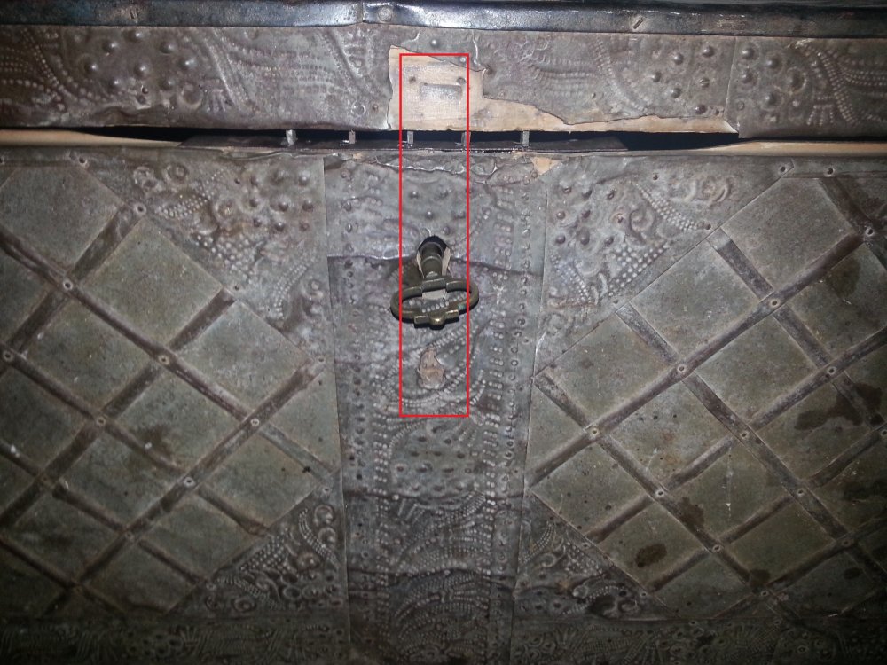

    Собственно, нашел я такой сундучок. За 100 лет точно, внизу побит шашелем. Наверно надо чем-то обрабатывать? Остатки окраса видно хорошо, замок стоит с "боем". Когда поворачиваешь ключ раздается звон - как в колокол бьет. Хочу привести в нормальный вид, посоветуйте с чего начать.

    Уточните,какая реставрация будет-полная или частичная.
  4. xtremist07
    xtremist07 Stabsfeldwebel Клуб взаимопомощи
    3.057
    город-герой Донецк!
    Вот и сам не знаю какую делать. Я думал очистить все металлические детали, зашкурить дерево. Потом обработать чем-то от вредителей чтоб не сожрали его. После краска в те же цвета, дерево в зеленый, металл в черный. Но не знаю что делать с жестью которая на фронтальной стенке. Чистить ее и красить в черный или же еще что-то? Подскажите как думаете вы, что делать?

    Если позволяет время и есть желание,делайте полную реставрацию-снимите все металлические части,выпрямите и изготовьте недостающии.Замок почистите и смажте.Дерево ошкурьте и выведите ацетоном жирные пятна.Обработайте раствором от жуков,зашпаклюйте,окрасте,окуйте и будет как новый!Ссылки-http://antiseptic.com.ua/antizhuk/rogneda-woodmaster-antijuk.html ,http://mastter.ru/298-shpaklevka-po-derevu-izgotavlenie-sostava.html С уважением.

    Я собираю старые сундуки уже много лет. Есть и обитые железом. Для начала почистите простой бытовой щеткой от пыли и паутины. Перед началом реставрации, обработайте раствором против шашеля, можно два раза. Иногда он бывает в комплексе - и против грибков и плесени. Убить полностью червяка вряд-ли получится, но бороться с ним надо. Как информация: убить шашель можно только одним действенным способом. Поместить предмет на пару недель в парилку сауны. Высокая температура точно уничтожит животное. Так я делаю с деревянными предметами. Снять металл можно, конечно, но это очень тяжелый процесс. Шлифмашинкой шлифуете металл и дерево, снова обрабатываете средством против шашеля, сушите, шпаклюете дерево, ремонтируете недостающий металл. Красите первый раз дерево, высыхает, шлифуете мелкой шкуркой дерево, сдуваете пыль, красите второй раз, можно как финишный. Лучше использовать немецкую, акриловую краску. Два в одном: и не будет вонять,и сохранит на многие годы презентабельность предмета. После красите металл. Лучше использовать матовую краску - больше будет похоже на старину. Вот так вот вкратце.

    Это мне подходит больше! Не хотел снимать железо, потому как потом врятли его нацеплю. А в какой цвет красить жесть? и подскажите пожалуйста как называется деталь, которая отсутствует у меня, показал на фото?

    Лучше красить в черный цвет, матовый, под металл.

    В моем альбоме "Старожитности" есть фотки нескольких сундуков, с недостающей деталью - клямкой. У вас была, скорее всего, декоративная накладка, для запирания навесным замком. Можно в этом стиле взять клямку от сарайных дверей и пр. Фотка с образцами клямок есть тоже в этом же альбоме

    Если была под навесной замок - то для чего тогда тот замок который стоит на сундуке? Это получается нужно было сначала открыть навесной замок, снять клямку и открыть вмонтированный замок? Не могли бы вы дать хоть пару приблизительных фото, из интернета или личной коллекции, какая именно сюда подойдет клямка? В альбоме увидел пример, но это все таки не сосем такие, как нужна сюда.
    Еще вопрос, для чего на замке "бой"? Типа старой сигнализации что-ли?:D

    в Вашем сундуке, скорее всего, навесного замка не было. Только внутренний. Впервые встречаю бой в сундуке. Может он использовался как касса для денег или ценностей. Тогда - сигнализация. А может просто для красоты использования сундука. Надо в интернете искать образцы накладок

    Вот эти похожи на мой, принцип такой же. Вот фото моего замка, пока только это. Не пойму как в поиске прописать, "накладка на замок", "накладка на сундук", "клямка"?

    Шурупы поменяйте на одношлицевые-не было крестообразных 100 лет назад.

    Да это ясно, просто прикрутил его тем что было под рукой.

    Есть вероятность,что изначально на сундуке был навесной замок,а с музыкой поставили позднее.Если это так, то должны остаться отверстия от проушины.У меня дед тюнинговал подобные сундуки сельчанам-менял замки,оковывал.Очень популярная опция была в своё время.Возможно сам сундук старее тюнинга.Вещи служили не одному поколению,что-то менялось,ремонтировалось.

    Итак, вот что получилось пока. Чуть позже обтяну внутренность бархатом и будет ок думаю. Выровнял пластины, обработал средством от шашеля, покрасил, в принципе ничего серьезного но выставлю фото на ваш суд.:beer:
