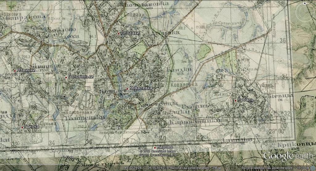

    Чертовски умные глупости вы говорите...все прекрасно ложится, только немного терпения..вот пример:
    карты специально немного сдвинул, чтобы видно было, как они замечательно накладываются гугл-треха-генштаб, дороги сошлись 1:1, даже строения в селах , ручьи и т.д..и никаких заумных разговоров про проекции и т.д....

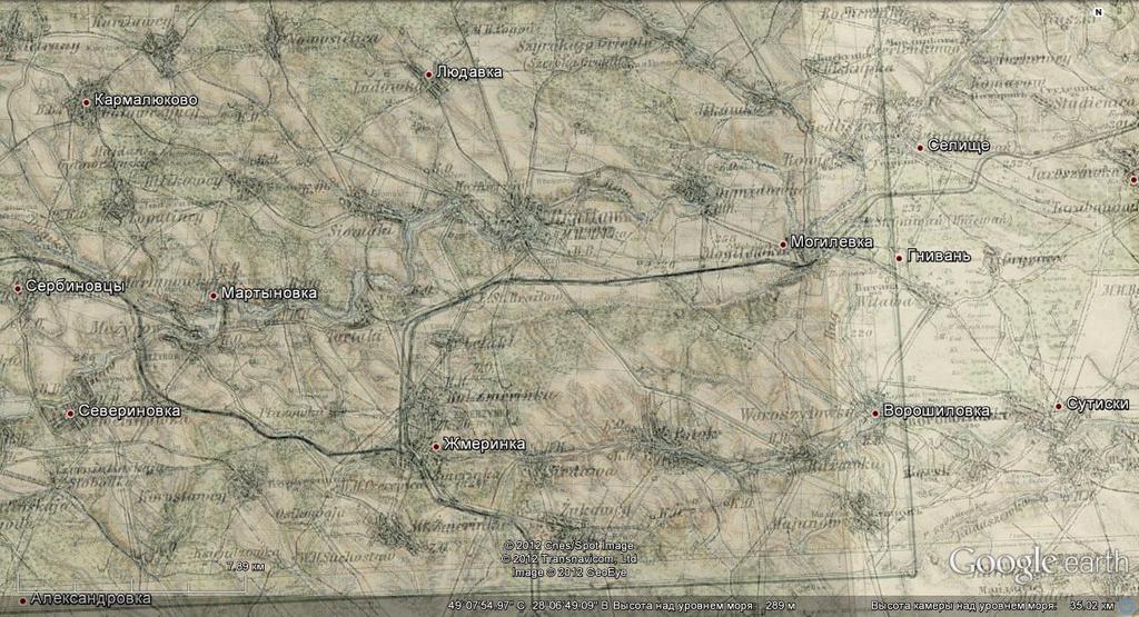

    Все может быть...а вы уж если и учились, то учились плохо...
    Специально для вас специальный пример ))), коли вы так уж все знаете поймете..

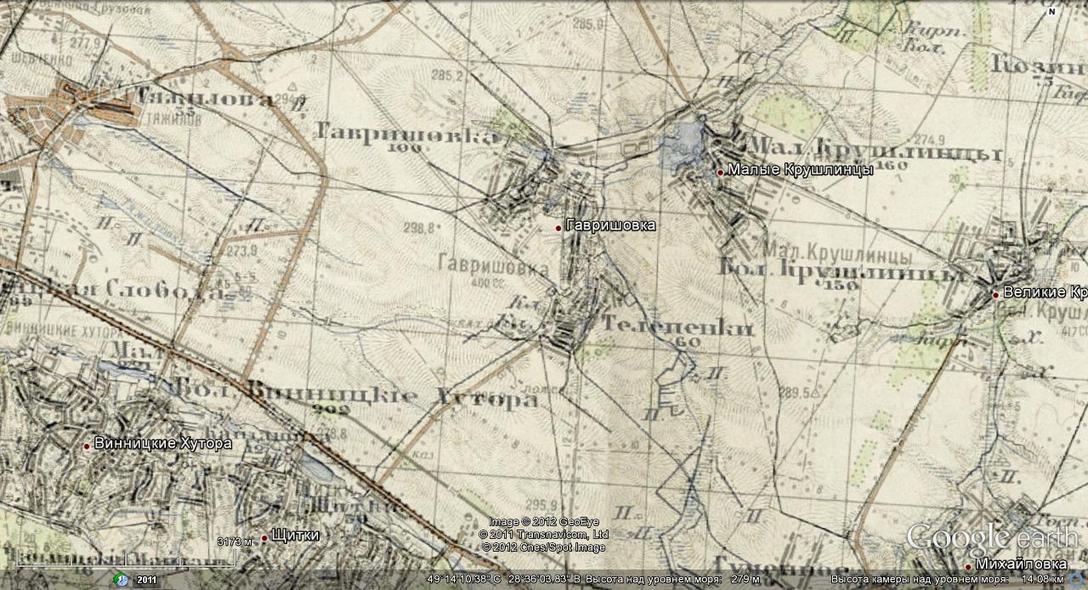

    Ха-ха...Пока вы считаете, мы копаем.
    Удачи в рассчетах. Моим неправильным методом любой лист ложится и на гугл и на треху и на австровенгрию и польшу с современным генштабом в придачу и все слои идеально сходятся по точкам...Мне остается только вам пособолезновать в ваших рассчетах...То что вы только рассчитываете мы уже проехали...
    К сожалению не очень получается представить вам все слои, в этом примере их 3..если присмотрется, то можно увидеть треху-австровенгрию-польшу+гуглооснова..
    Так что пилите как говорится гранит науки он золотой )))))))))))))))))))

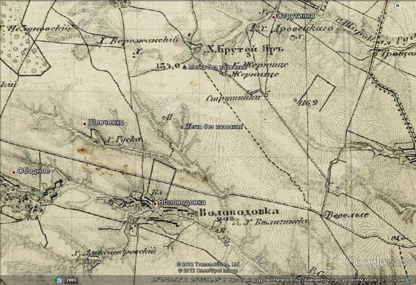

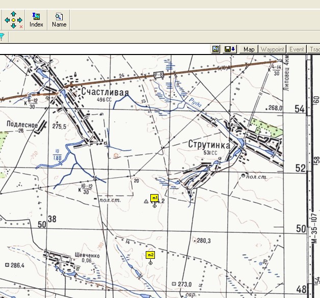

    Нет у меня списка многостраничного из того времени с координатами мельниц-корчмух-церквей. Да и думаю мало у кого он есть вообще... Имеется карта и местность. Задача определить точку. И снова пример. На примере имеется крошечный сдвиг для наглядности. Фото 1 треха с метками. Фото 2 эти же метки уже в озике. Как видите, погрешность на местности не такая, чтобы скажем по вторичным признакам не отыскать корчму или хутор.. Так чем ваш многозаумный способ лучше???

    В сети полно привязанного ГШ. Зачем мне заморачиваться привязывать его еще раз?? А так же нафига мне привязывать точку под коп с карты на местность не имея девайса?? Нафига мне такая привязка??Просто посмотреть на местность с высоты гугла?)))Как видите на примере фото 2, это именно генштаб в Ози..уже привязанный и покрывающий всю Украину.
    ЖПС девайс тоже имеется, но используется крайне редко, только для разведки новых весьма удаленных мест..Или вы думаете, что Винница настолько дикий город, что тут негде купить ЖПСа?? ))))
    Метод мой прост и не требует времени..с наложенной на гугл карты (любой) метки просто переносятся в Озик...и т.д..даже 1-й минуты не занимает..Точность насколько позволяет ЖПС..
