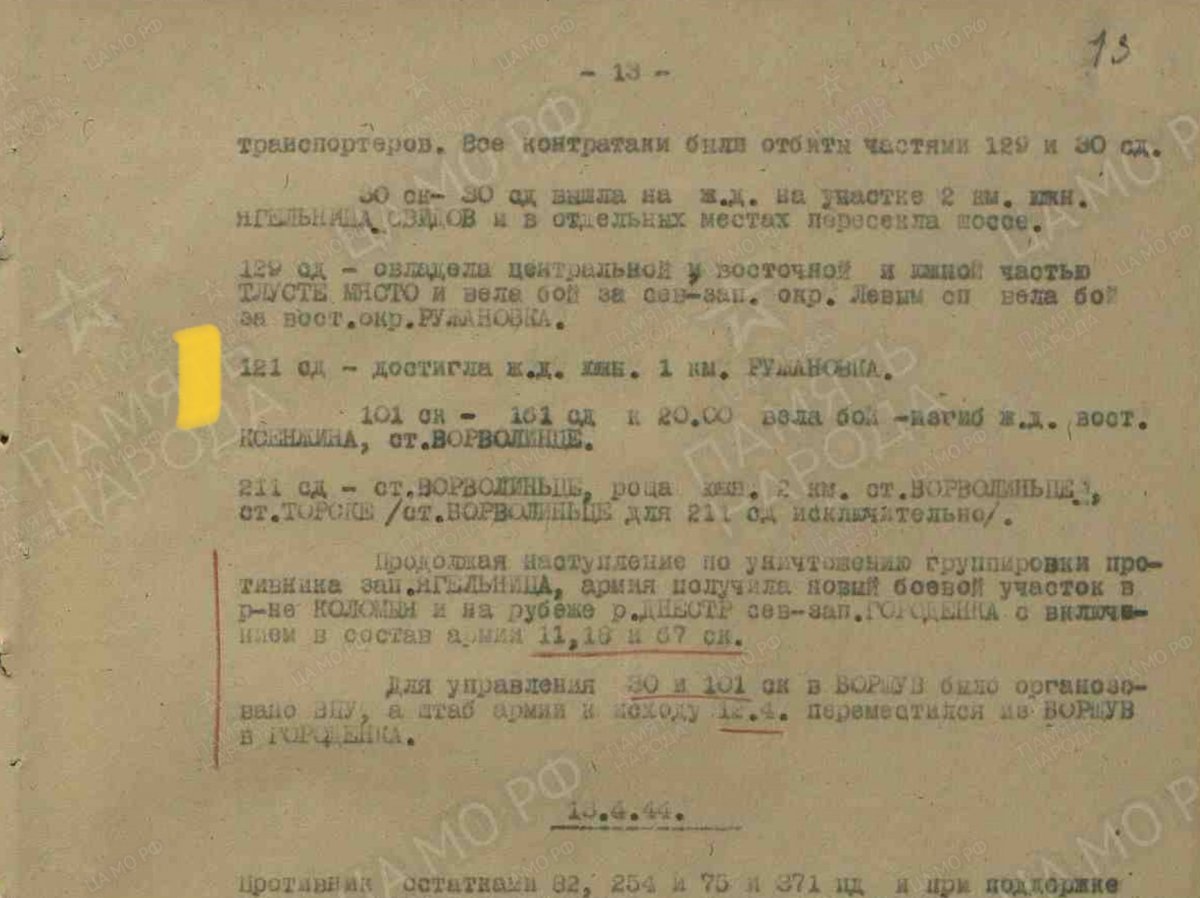

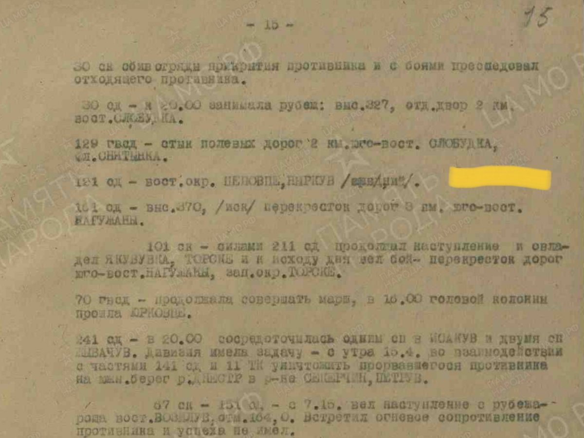

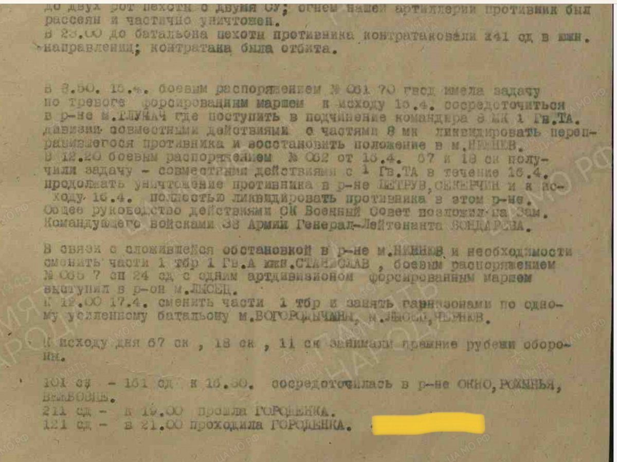

  11. Внук ветерана
    Внук ветерана General-major
    6.366
    Екатеринослав УНР
    Оба по списку 383 СП 121 СД 30 СК 38 Армии
    ЖБД есть по 38 Армии. Вот 121 СД с 12 по 17 апреля 1944
    E2CB533E-F2D3-4A1B-B0C5-2F2DA5A4A4B2.jpeg A7EA5F95-DCD4-41B4-A047-D91FD848B46F.jpeg 7F70399B-5DA7-41B4-9A77-092F600E2EBC.jpeg D5C5EF09-70C5-4FA3-A30B-9D47DA6309D4.jpeg 248770FC-6A78-45A9-973E-D0402B66AD70.jpeg 4BC646B6-7A42-464F-A282-ED0C6CD37986.jpeg AB2C4D74-72F4-4881-AF00-D102D0B1629A.jpeg A98C9F86-93DD-4681-94E7-19DD6F355A39.jpeg
