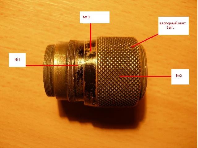

    Нужно разобрать окуляр бинокля РККА 6*30 для чистки.Но у меня не получается.Отвинтил 3шт штопорных болта,но отделить деталь №1 от №2 не получается,что то не позволяет их розеденить.Кто знает подскажите пожалуйста:beer:!

    Если вы открутили 3-и винта, деталь №2 должна легко скрутиться. Если смотреть на ваше фото, то в право. А крутится ли она у вас вообще? Если нет попробуйте WD-40. Возможно я ошибаюсь, чистил свой РККА 6*30 четыре года назад.

    Винты выкрутил, но деталь 2 от 1 не отделяется!!!Они свободно ходят,крутятся но снять не могу!В самом конце их что то не пускает?

    Обратите внимание на кольцо с цифрами, оно может вкручиваться в деталь 2. и резьба может быть левая. У меня окуляр от ТЗК разбирался именно так.

    Кольцо с делениями №3 и шырокое кольцо №2 с насечкой это две разных детали а не одно целое???Я правельно понял?Они должны развинчиваться?

    Должны, не должны, не знаю.
    У меня на окуляре развинчивались.
    Пробуйте, отсюда по фото не видно :)

    Пробовал!Не поддается...Смотрел в лупу похоже что это одна деталь.Нет стыковочной канавки.

    Нет, это именно две разных детали.
    С обратной резьбой.
    Для раскручивания нужен спецключ или приспособление.
    Вручную без них, этого не сделать

    Две это детали, просто подгонка хорошая. На кольце с рисками часто есть отверстия в которые вставляется штырёк спецключа, резьба ЛЕВАЯ. Керосином попробуй или ВД-шкой, с ключем раскрутится.
