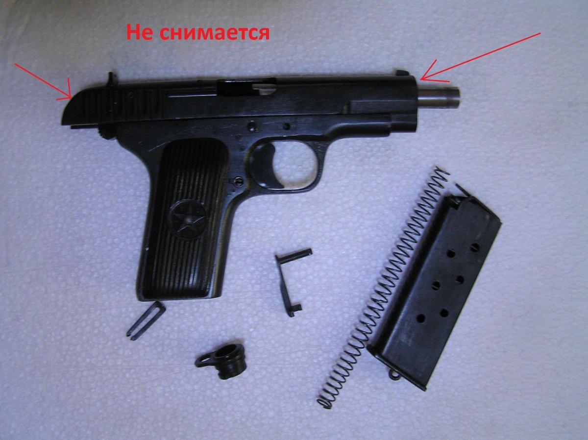

    Здравствуйте.
    Помогите пожалуйста разобраться.
    прикупил сегодня такой аппарат.
    Полностью не взводился. (человек сказал что то подклинивает)
    Я "разобрал" его "собрал". Взвел и все он остался в положении когда нет патронов.
    Решил разобрать его снова. А он не разбирается не в какую подскажите что это может быть?
    там нечему вроде мешать его снятию.

    а фото с обратной стороны?

    с помощью молотка+какой-то матери

    фото обратной стороны

    А что там могло вообще заклинить?
    ну выбью я его. Его же потом собирать снова нужно будет и опять молотком выбивать?
    Прост ов моем понятии там то и клинить нечему. после снятия скобы он сам вылетать должен.

    Может быть забой,задир,стружка или песчинка.молоточком через деревянную наставочку попробуйте.ММГ ТТ как и ПМ ну очень сложно не разобрать.После разборки осмотрите движущиеся/трущиеся части на предмет тех же задиров/забоев/потертостей имеющих вид шлифованного металла.Или разобрали,рамку и затвор изнутри закоптили свечкой,собрали без пружины,поелозили туда-сюда,разобрали и посмотрели.

    Не сильно потихоньку стучал не помогает.
    Может быть такое что собрал например не правильно?

    я так понимаю что вы сами поставили затвор в заднее крайнее положение с переднего крайнего и после этого он стоит на месте? как затвор вообще двигался? посмотрите видео по разборке зборке и крутите , тульский простой как табуретка))

    Нет у затвора сейчас ход есть.
    1. положение когда нет патрона.
    2. положение когда можно затвор поставить на щеколду.
    я фотку отправил :) он должен был вывалится сразуже после снятия скобы. (он так и зделал первый раз когда я его разобрал)
    но она сразу как я его приобрел не взводился вообще

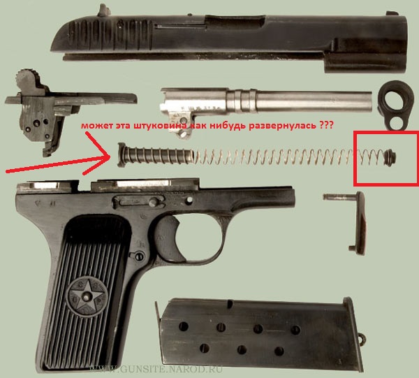

    На всякий случай-на фото не видна пимпочка которая упирает пружину в "восьмерку".Она не попала внутрь??

    там и втулки, что в серьгу упирается не видать.

    Так судя по фото он разобран/собран через анальное отверстие(да не обидится ТС).

    Разобран через обратную сторону уже от безысходности. И то только потому что на обратной стороне пружины нет втулочки. С этой штукой я бы его естественно что бы не разобрал :)
