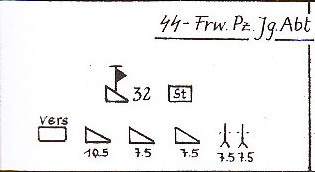

    Вопрос - что значат две палочки с хвостиками и цифрами 7,5 под ними в правом углу схемы? 75-мм орудия в количестве двух штук приданные данному ПТ батальону?

    Какая-то левая схема. Тактические знаки в редакции до 1943 года.
    По ним "палочки" - это тяжелые пулеметы. А по знакам 1943-1945 годов - смесь пулемета с Небельверфером калибра 7,5 см.
    Насколько надежен источник?

    Схема на 1945 год. Да источник как раз не особо надежен, схему нарисовал немецкий автор Р. Михаэлис, а его роботы очень косячные, но дело в том, что другого глидерунга нет. Меня тоже смутило, что это знаки пулеметов, а под ними калибр 75-мм. Но так как ПТ батальон, то подумал, что это наверное 75-мм ПАКи.
    А что такое "смесь пулемета с Небельверфером калибра 7,5 см."?
    По Нафцигеру в этом батальоне еще должна быть зенитная рота, однако больше она нигде не упоминается. Так что может это какие-то тяжелые пулеметы зенитного формата?

    Смесь, потому что наложено одно на другое:
    1) пулемет - вертикальная черта с двумя точками по бокам
    2) "небельверфер" - вертикальная черта с 2 расходящимися "ножками".
    Да вся схема сомнительна.
    Штаб и штабная рота ИПТДН минимум с 1944 являлись одним подразделением и обозначались единым знаком.
    10,5-см ШО в танковых и противотанковых частях не использовались - только в дивизионах/бригадах ШО, относящихся к артиллерии.
    Вообще, по документам NARA на начало февраля 1945 в дивизионе предусматривались следующие штаты:
    штаб и штабная рота (1106fg 1.4.44)
    истребительно-противотанковая рота штурмовых орудий, вариант B (штат 1149 fg 1.4.44) с взводом гренадерского сопровожденияю. Число рот не указано, но в аналогичных дивизионах других соединений их было по 2. К тому же рота снабжения рассчитывалась на дивизион с 2 ротами истребителей танков и 1 ротой Pak на моторной тяге.
    истребительно-противотанковая рота на моторной тяге (1140fg 1.4.44)
    рота снабжения (1152fg 1.4.44)
    Вообще несколько странно почему оставлены апрельские штаты - зимой 1944-1945 почти все части переформировывались по новым штатам от 1 ноября 1944, более сокращенным.
    Апрельских штатов, кроме 1140 (12 пушек), у меня нет (вроде бы).
    Вообще подумал, что автор мог нарисовать схему, например, по воспоминаниям участников. А не зная тактических знаков, изобразил ее в меру разумения. Тогда, получается, вместо полноценного дивизиона - штаб, штабная рота, 2 взвода 7,5-см ШО, 1 взвод 10,5-см ШГ, 2 взвода 7,5-см Pak, взвод снабжения. По сути, могло быть в реальности и так, но это, опять же домыслы.
    Все-таки странно (особенно 10,5-см), потому что в ПТ-частях со второй половины немцы все больше использовали ягдпанцеры IV или панцерягеры 38 "Хетцер" - все с 75-мм пушками. Собственно штурмгешютце оставались в войсковых бригадах или танковых батальонах танковых и танково-гренадерских дивизий.

    Наличие 105-мм штурмовых гаубиц - это специфика именно данной части. Хотя батальон и был ПТ, но ни одной ПТ самоходки он не имел - 22 Штуга и 9 Штурмгаубиц.

    Тогда, скорее всего, 3 роты ШО (примерно по штату 446, 3+7, но 10,5-см могли свести в одну роту) плюс 2 роты 7,5-см пушек на моторной тяге. Тем более, что "неправильные" значки похожи на изображение противотанковых пушек по советским (а может и американским) боевым уставам. На зенитки знаки и калибр точно не тянут.

    Точно роты (батареи)? Не взводы?

    Есть тактический знак, похожий на приведенный, но только на гусеницах и без палок. Он расшифровывается как :"батарея самоходных ракетных пусковых установок". В данном случае получается, что батарея/рота несамоходных чего-то. Калибр 75 мм смущает.

    Не знаю. Знаки "самодельные", и мало ли что имел в виду автор? Но по логике, если слева роты (снабжения и три ШО, куда хорошо вписываются достоверно известные 31 орудие), то и справа тоже роты.
    Хотя, могли быть и взводы по 3 пушки, и роты по 9 (по штатам ноября 1943, которые отменены не были), и роты по 12. На правильных схемах указывался калибр и количество.

    Совершенно не понимаю в чем затруднение.
    Судя по схеме:
    штабное подразделение
    обслуж подразделение
    батарея 105 мм
    батарея 7,5 см
    батарея 7,5 см
    артвзводы 7,5 см Паков состоят из 2 орудий (это те самые палочки с хвостиками).
    Видимо приведено ввиде пояснения. Артвзводы у немцев были или двухорудийные или трехорудийные. Обычно пояснение рисуется под знаком подразделения, здесь вынесено отдельно.
    Кроме того, обычно под батареей пишут количество взводов. Видимо вариант 4 взводный - 8 орудий.

    У Тике "В падении Берлина" в воспомнинаниях Крауса говорится, что 12 апреля он получил приказ сформировать боевую группу, куда вошел штаб и 2 роты его батальона. Остальные РОТЫ и вспомогательные пехотные части (я так понял, взводы грнадеров сопровождения) должны были остаться в расположении 32 дивизии СС. Рота снабжения была оставлена в райне восточнее Мюльрозе. ОШФ Берман упоминал, что 1-я и 2-я роты - были вооружены Штурмгещютц III. Упоминается 3-я рота, судя по-всему, тоже самоходная, и штабная рота. В одном месте упоминается БТР из противотанковой роты (но БТР им по штату не полагалось - только полугусеничные тягачи Sd.Kfz.11 или Маультиры, возможно ошибка перевода). В любом случае, упоминаний рот за №№ 4 и 5 нет. Или их к апрелю уже не было,а роты упоминаемые Краусом - 1 самоходная и 1 штабная, или их придали пехотным полкам (фраза "остались в расположении дивизии").

    Тике и приводимые им воспоминания Краусса едва ли не единственный источник. Много думая и сопоставляя я пришел таки к выводу, что все самоходные орудия/гаубицы были сосредоточены в трех ротах, причем по обычным бригадным штатам 7+3. Краусс бывший самоходчик и вряд ли бы изобретал велосипед.
    Вопрос остается с этими "двумя хвостиками". все же склоняюсь, что это взводы (а не батареи, так как пушек остро не хватало) ПАКов на моторизованной тяге. По два орудия на взвод да?
    Касательно 4-й роты, то о ней Михаэлис также упоминает в другом месте своего труда, при этом тут же ошибся и заявил, что этой ротой командовал Краусс, что не верно. В других источниках я такой информации пока не встречал. Тике конечно на несколько голов выше Михаэлиса, но беда в том, что в его книге часто косячный перевод, что свои трудности накладывает. С 4-й ротой, опять же, возникает закономерный вопрос - а из чего она состояла? Вот тут то эти два взвода ПАКов могут сказать свое слово.
    А вообще информации так мало, а имеющиеся крупицы часто противоречивы.

    Если взводы на моторной тяге, то по 3 орудия. По 2 орудия были взводы, формировавшиеся в начале 1942. Потом появились взводы с 2 или 3 орудиями, а с конца 1943 все отдельные взводы на моторной тяге стали с 3 орудиями, а взводы в составе рот с 3 или 4 орудиями. Хотя штат с 2 орудиями на к/т (KStN 188b от 1.12.41) действовал до конца войны.
