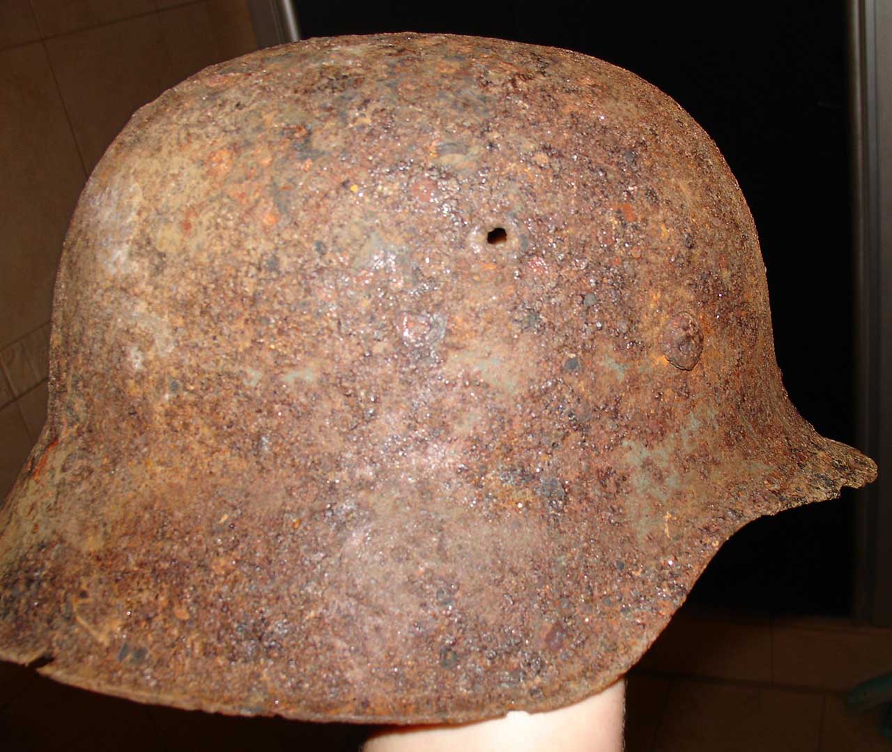

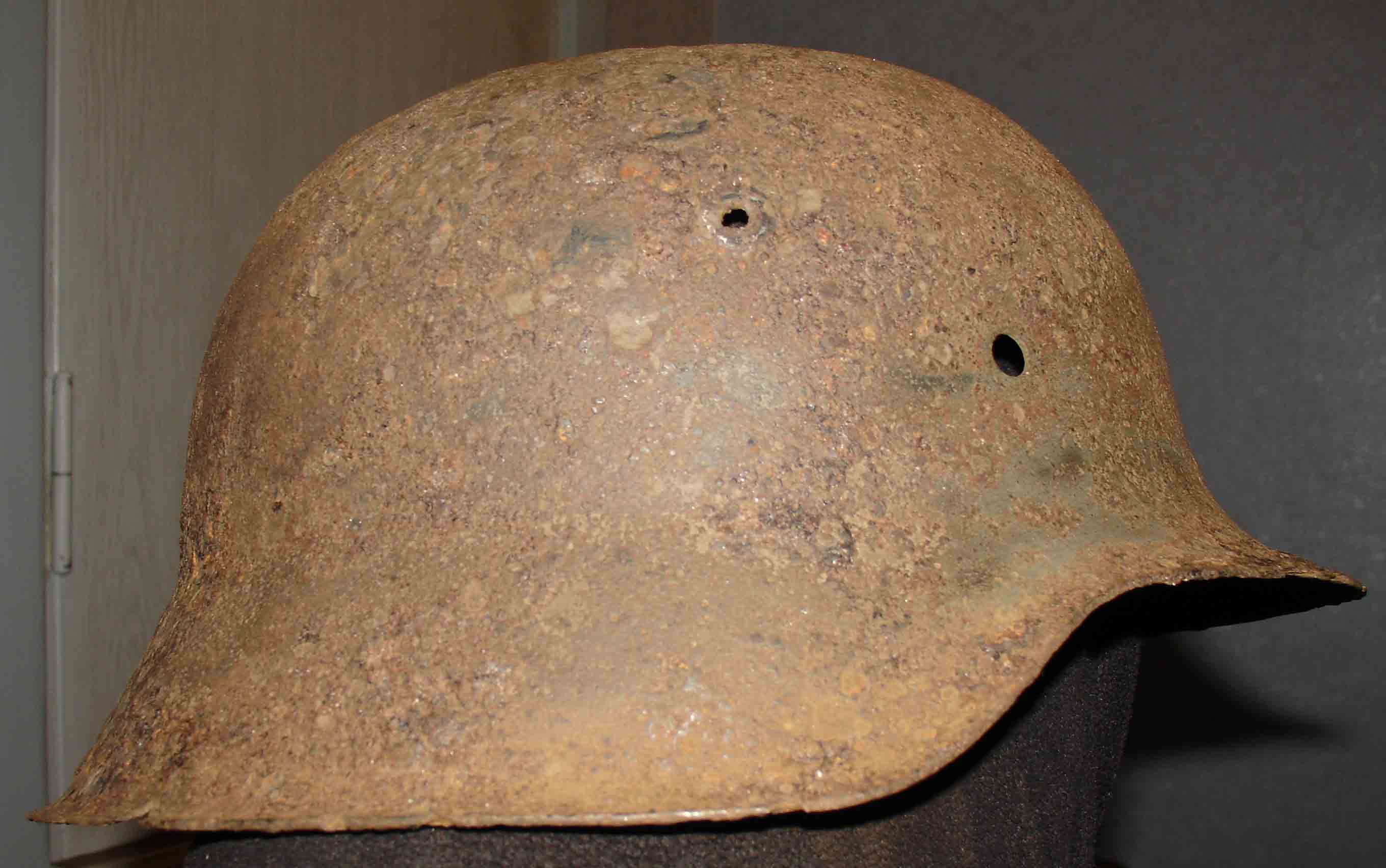

    Опять батл-электролиз против кислоты:)чистите чем вам удобно,и что имеете под рукой,все вышеописаные методы удаляют ржавчину

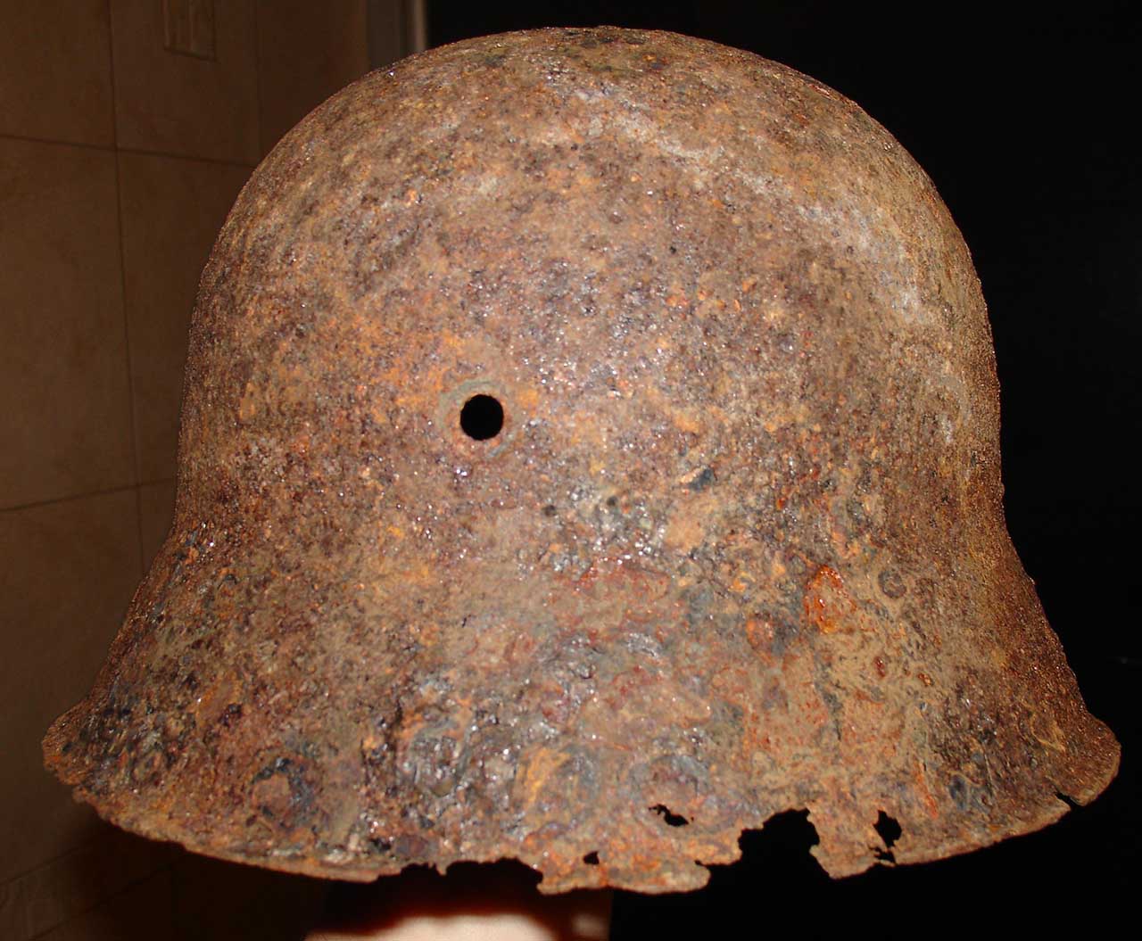

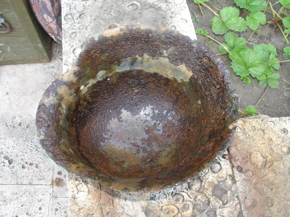

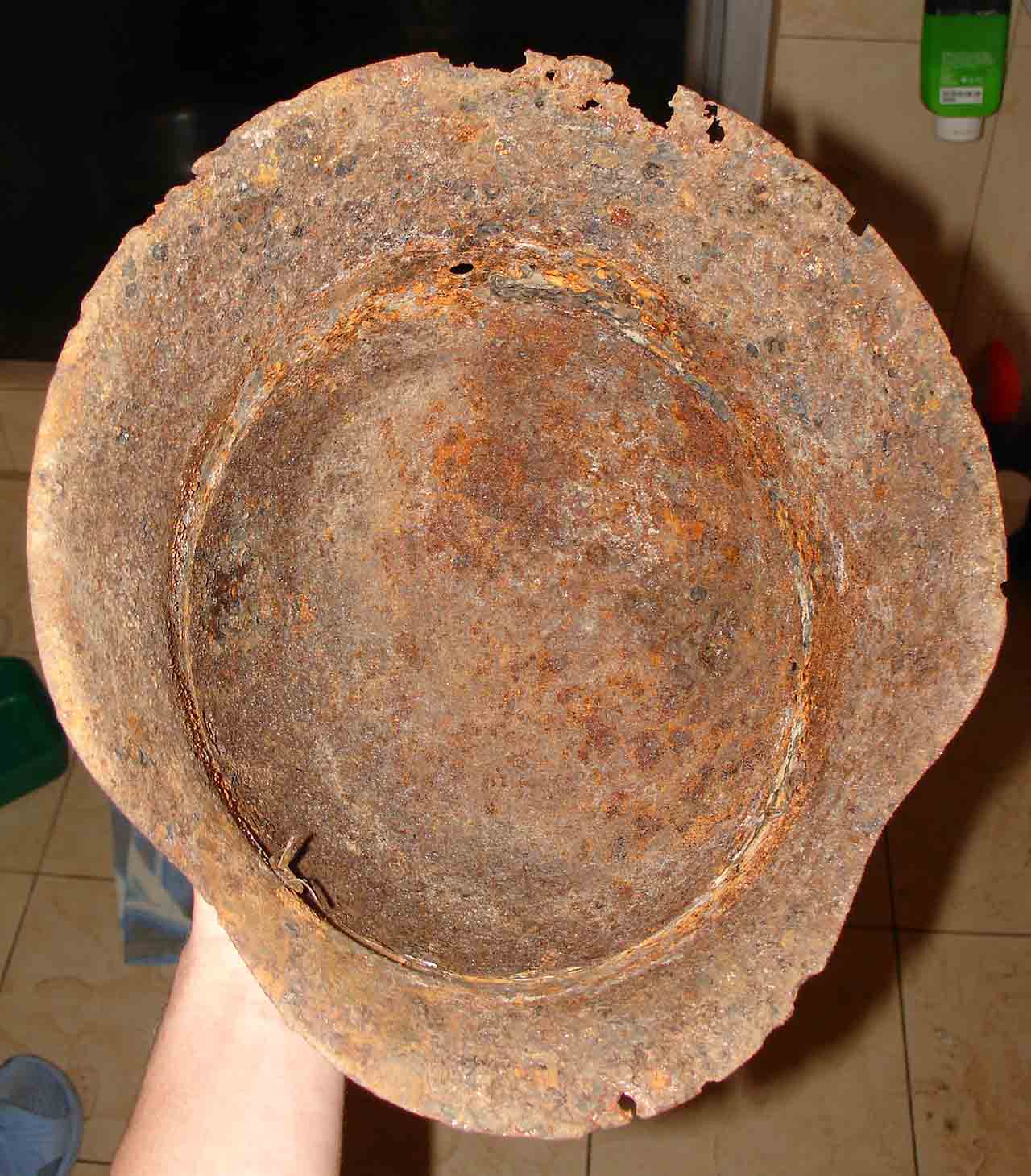

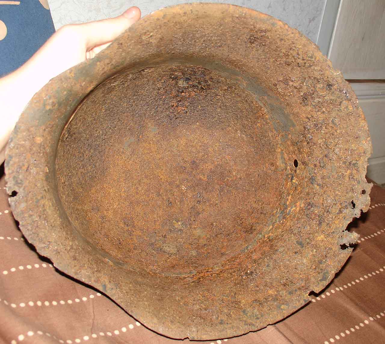

  5. чтож... я тут еще посмотрел... попробуем все-таки кислотой. тем более что даже если каску она сожрет, то потеря не велика)

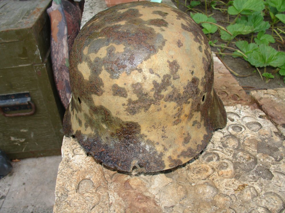

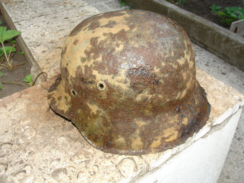

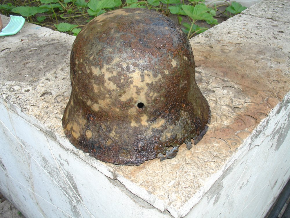

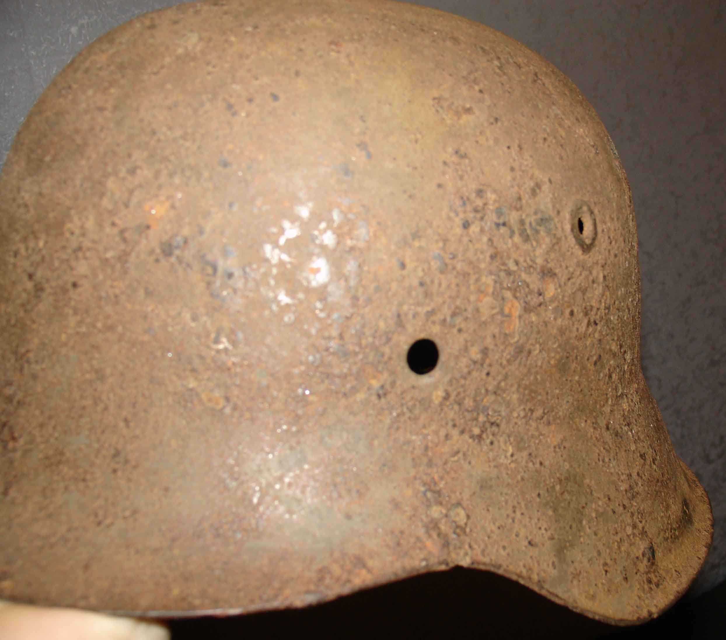

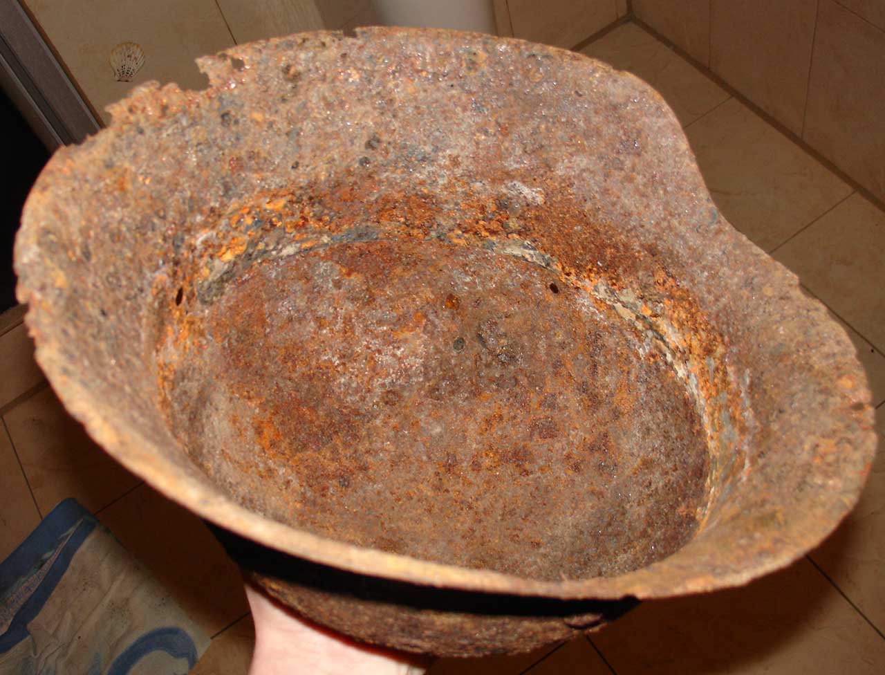

  6. итак. кассон пришел. вообще планирую сделать мини-фильм о реставрации)
    сейчас я настрогал хозяйственного мыла в ведро, залил теплой водой и кинул туда кассон. посмотрим что из этого выйдет.
    вот общие фотографии
  7. Yako
    Yako Хорунжий Клуб взаимопомощи
    2.955
    Струмилівський УР

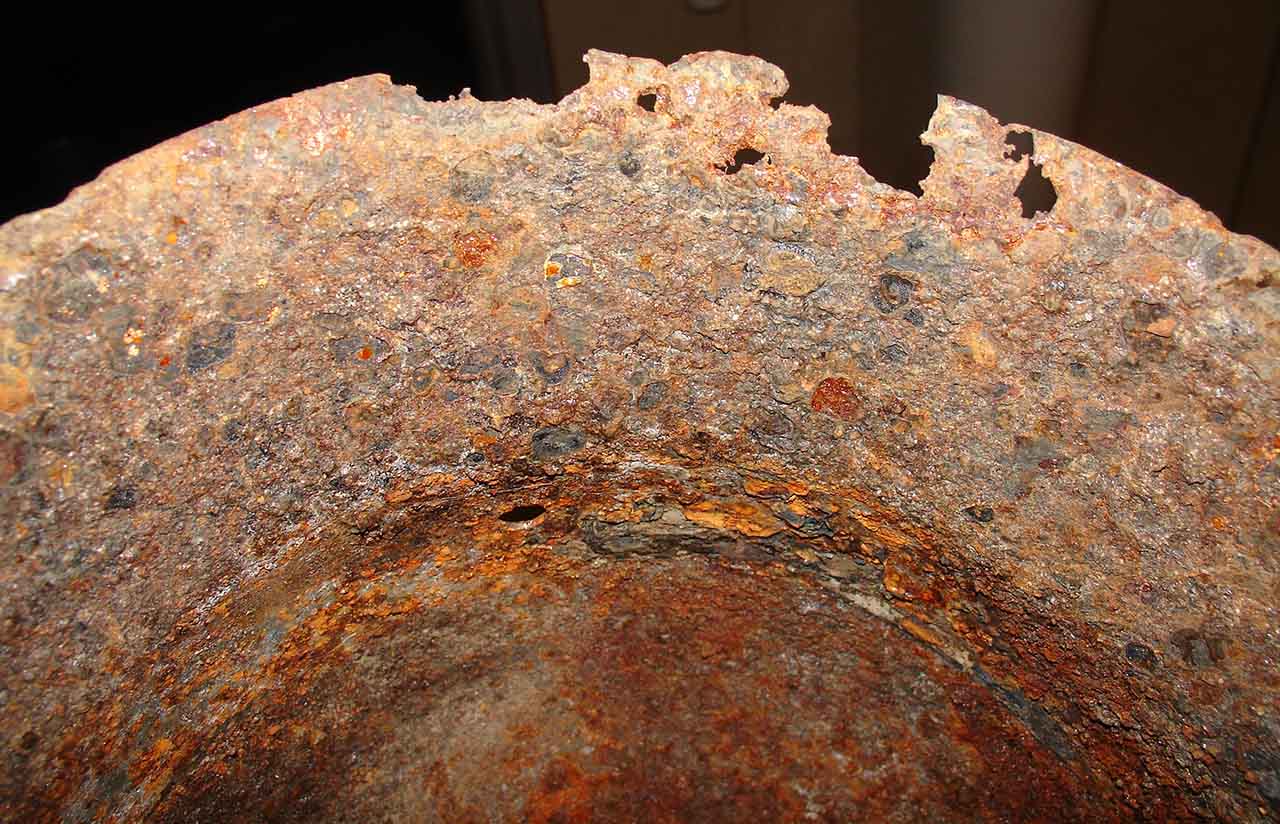

    Посмотрев на фото,даже не знаю что сказать.Ваша каска оставляет желать лучшего и скорее всего как и после кислоты,так и после электролиза,гнилая часть юбки "уйдет".Уж очень сильная ржа на ней.

  9. фильм постараюсь сделать на тему "мой первый раз". буду говорить о том что не стоило делать и прочее.

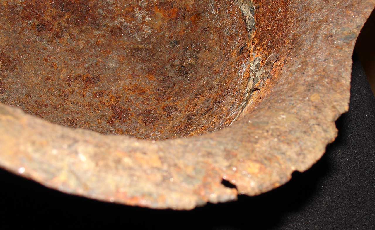

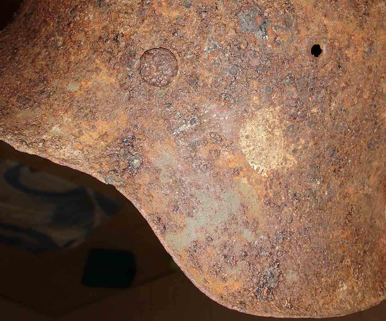

  10. та часть вообще в руках разваливается.. сейчас кинул в ведро 250 гр лимонки на 10 литров воды. будем ждать.
  11. итоги первого дня-

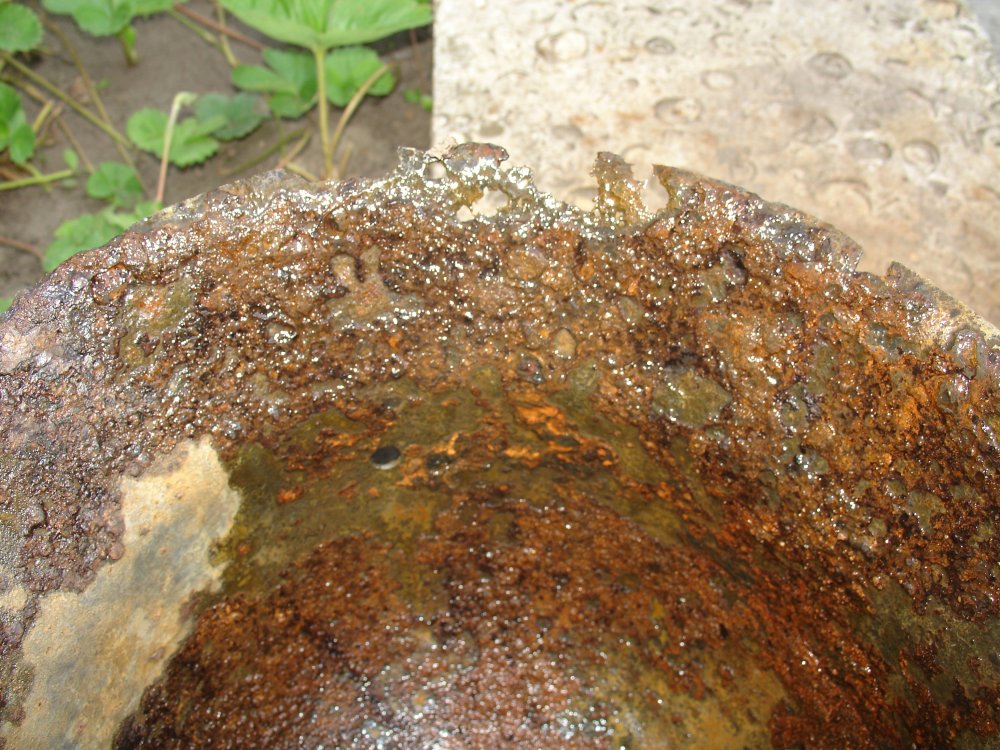

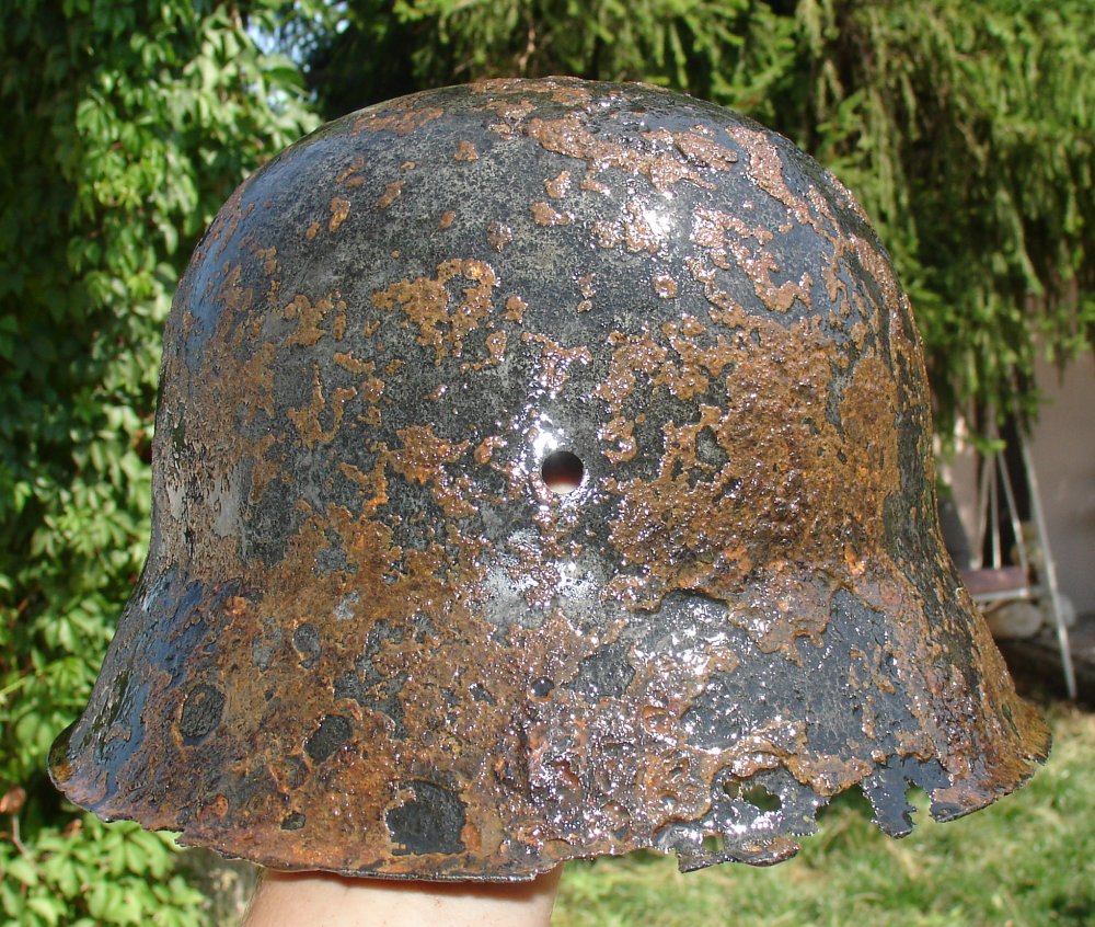

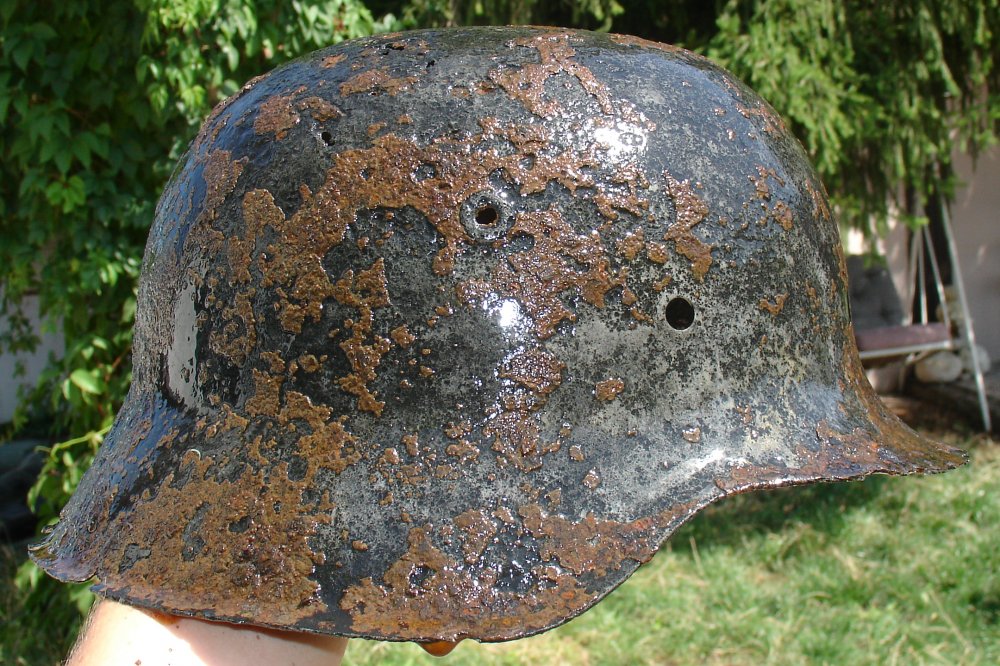

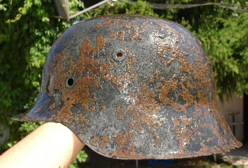

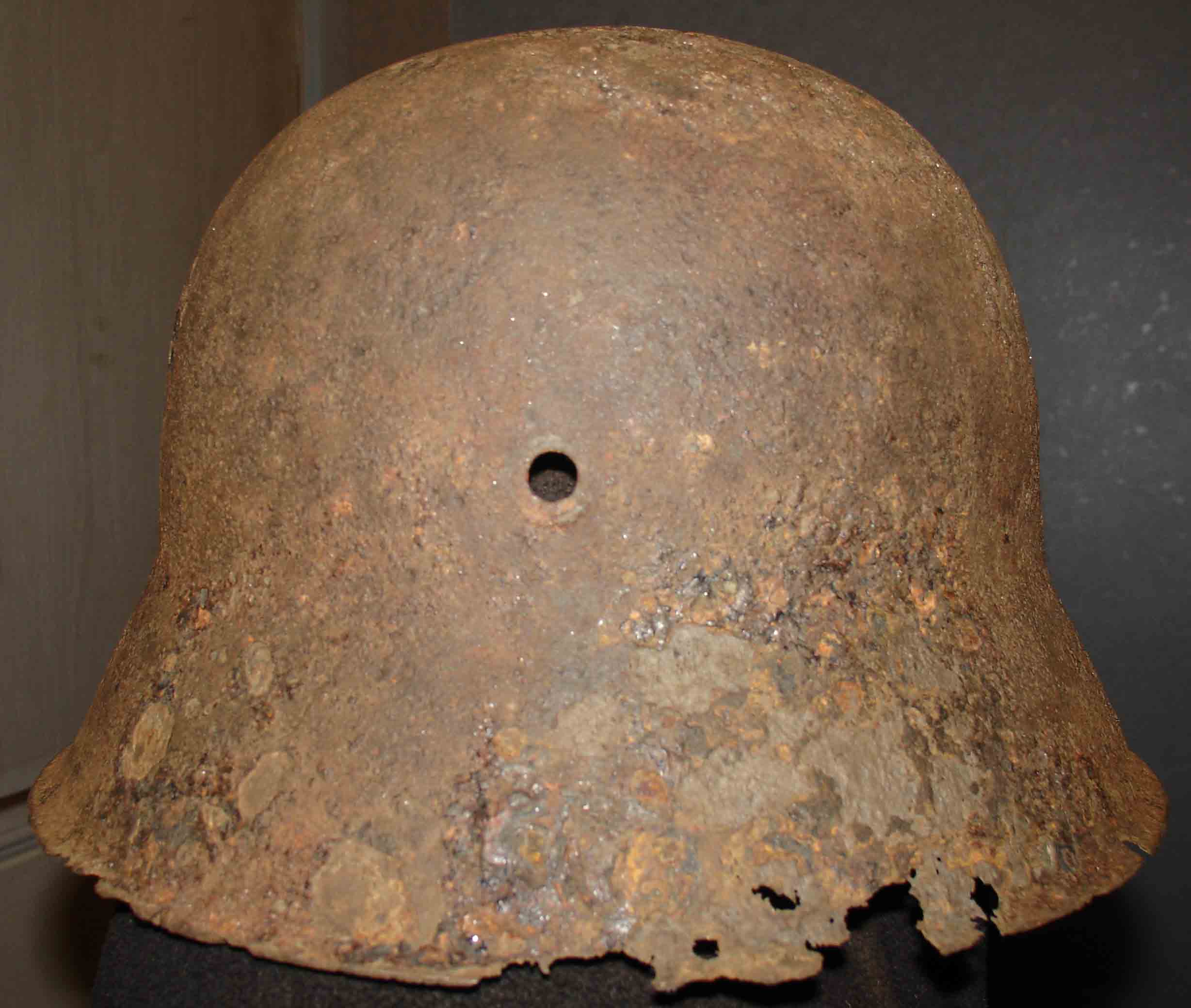

    После сдачи экзаменов в 9 классе, и переходе в 10-11,решил все-таки продолжить реставрацию моей сорокдвушки.

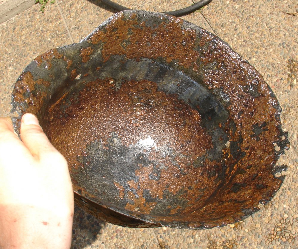

    По советам товарищей Eisbresher, фандик, Yako, Paolo.M и Игорь1 каска была "закислочена" в 70% уксусной кислоте. Не разбавлял ее водой, а просто взял тряпку, смочил ее в кислоте (порядка 300 мл) и полностью обвернул вокруг каски. Затем взял ведро, положил каску внутрянкой вверх и долил еще порядка 300 мл. кислоты внутрь, ибо внутрянка сильно покрыта ржой.
    После двух дней "прокислотки", появился результат! Какое счастье было, после промывший под водой, увидеть металл!!!
    Но ржа сошла не полностью, даже после чистки щеткой и шкуркой. Снова обвернул в тряпочку и кинул в ведро кислотиться.
    Причем я обворачивал ведро с каской двумя пакетами и ставил его в подвал. Потому что у нас на Дону, летом температура в тени не маленькая, и кислота может быстро испариться.
    Завтра сделаю фото "прокислоченой" каски и добавлю сюда.
    Так же, товарищ -MG-34- подсказал мне цвет краски у Люфтваффе.
    Mr.Twister подобається це.

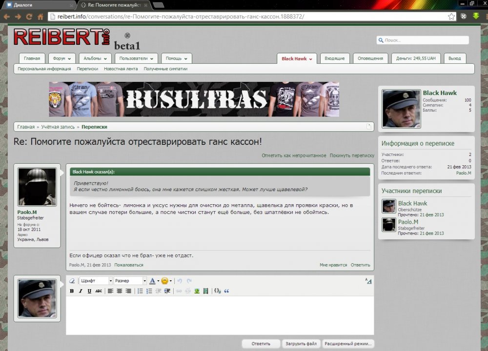

  19. лимонка и уксус нужны для очистки до металла...
  20. Paolo.M
    Paolo.M Stabsfeldwebel
    699
    Украина, Львов
    Я вам упорно рассказывал про лимонку, и что нужно замачивать, а не заматывать в тряпку, ну да бог с ним. Фото покажите.

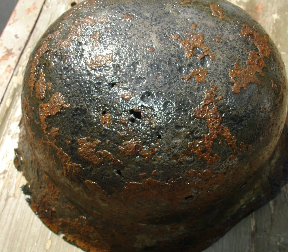

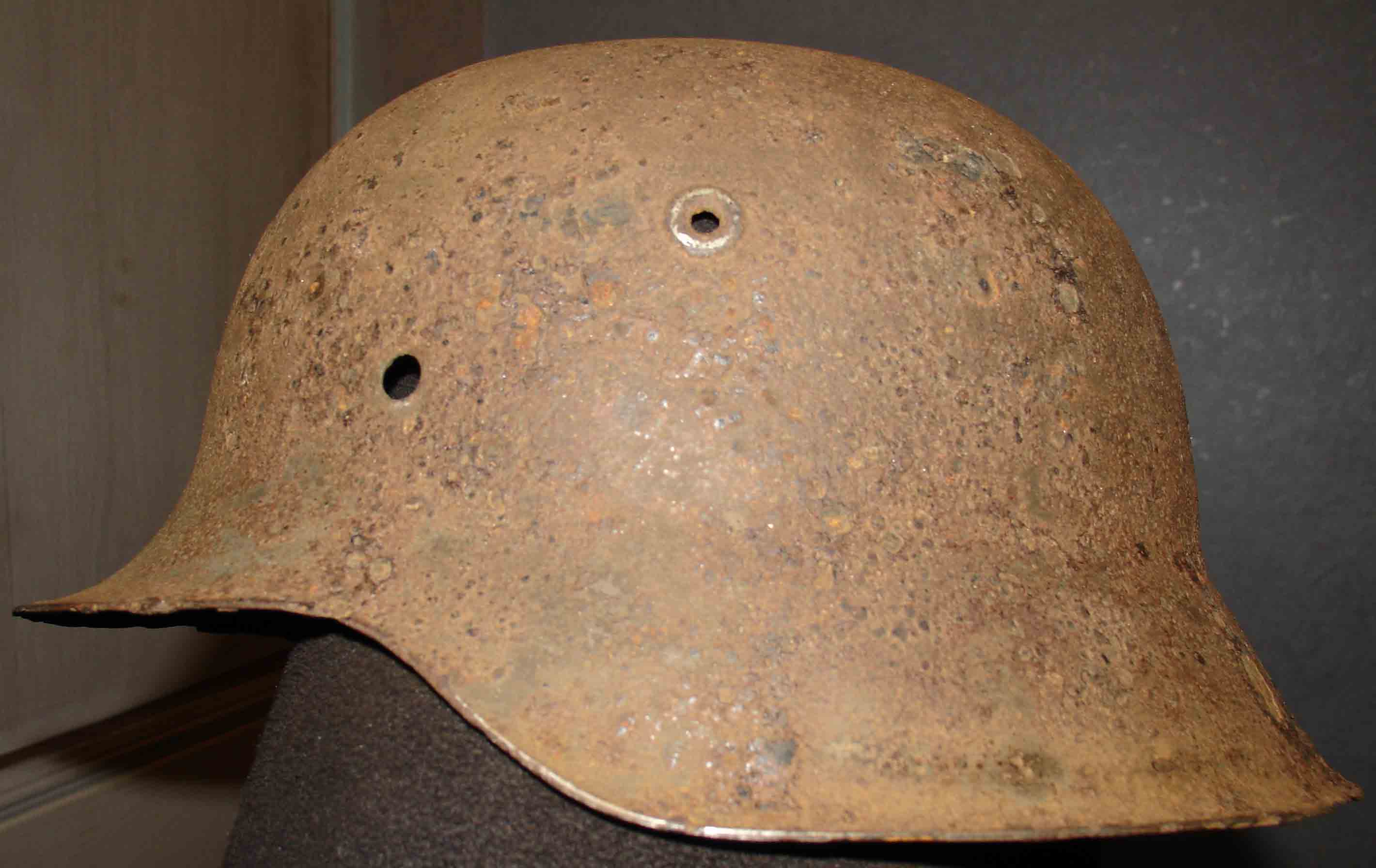

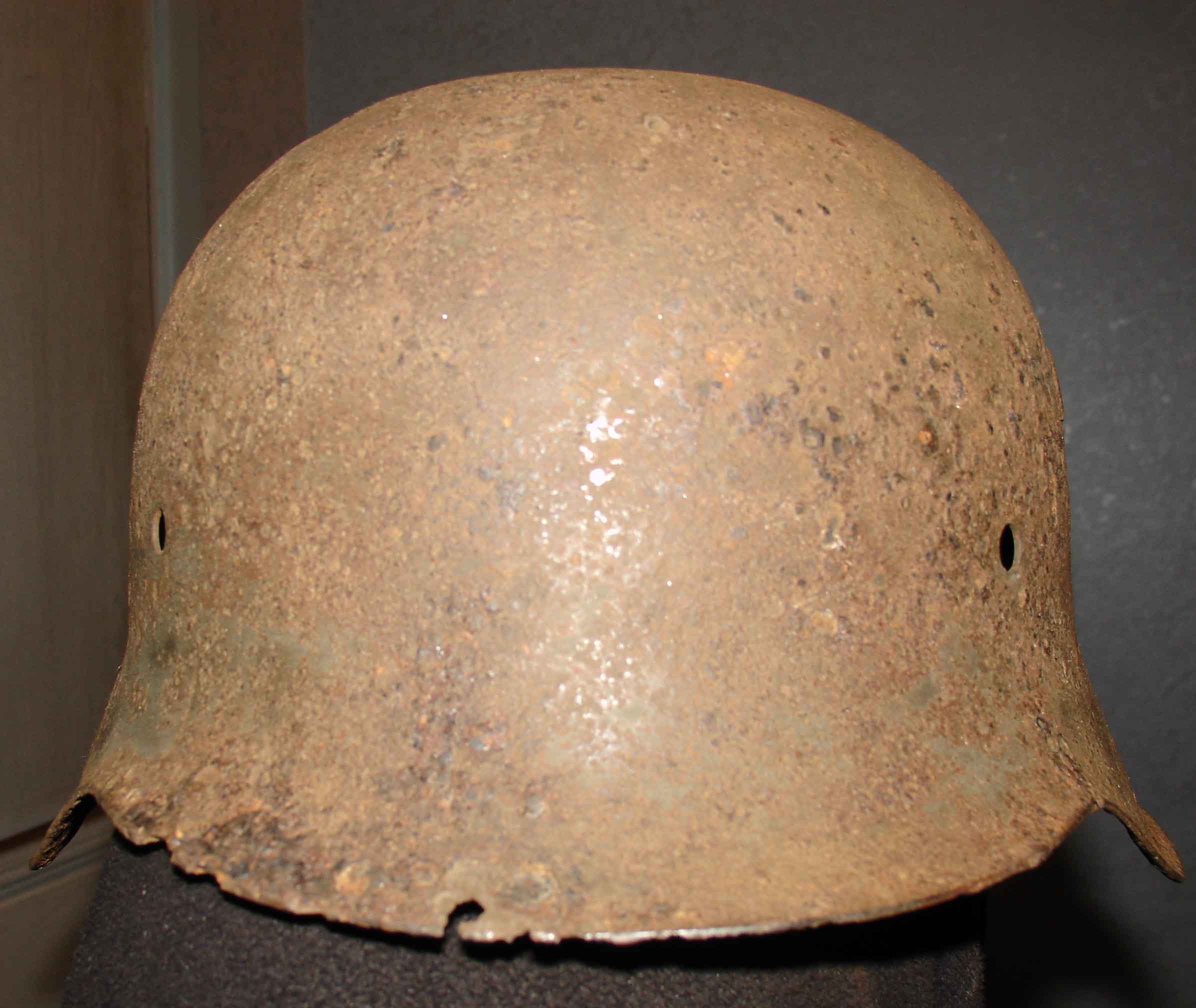

  21. да лимонкой я честно побоялся, я там в ней один раз оставил прягу советскую и забыл про нее на неделю... и они вся в раковинах была сожрана вообщем.

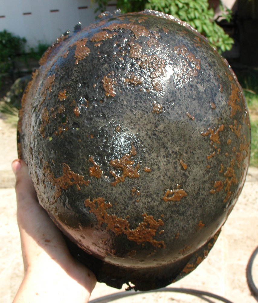

    вот фотки
    и кстати, после промывки и прочистки щеткой каски под водой, и после ее высыхания, на местах голого металла появился ржавый налет. как его убрать?
    P.S. ржа осталась только там, где она ярко выражена, такими, прям вот кусками.

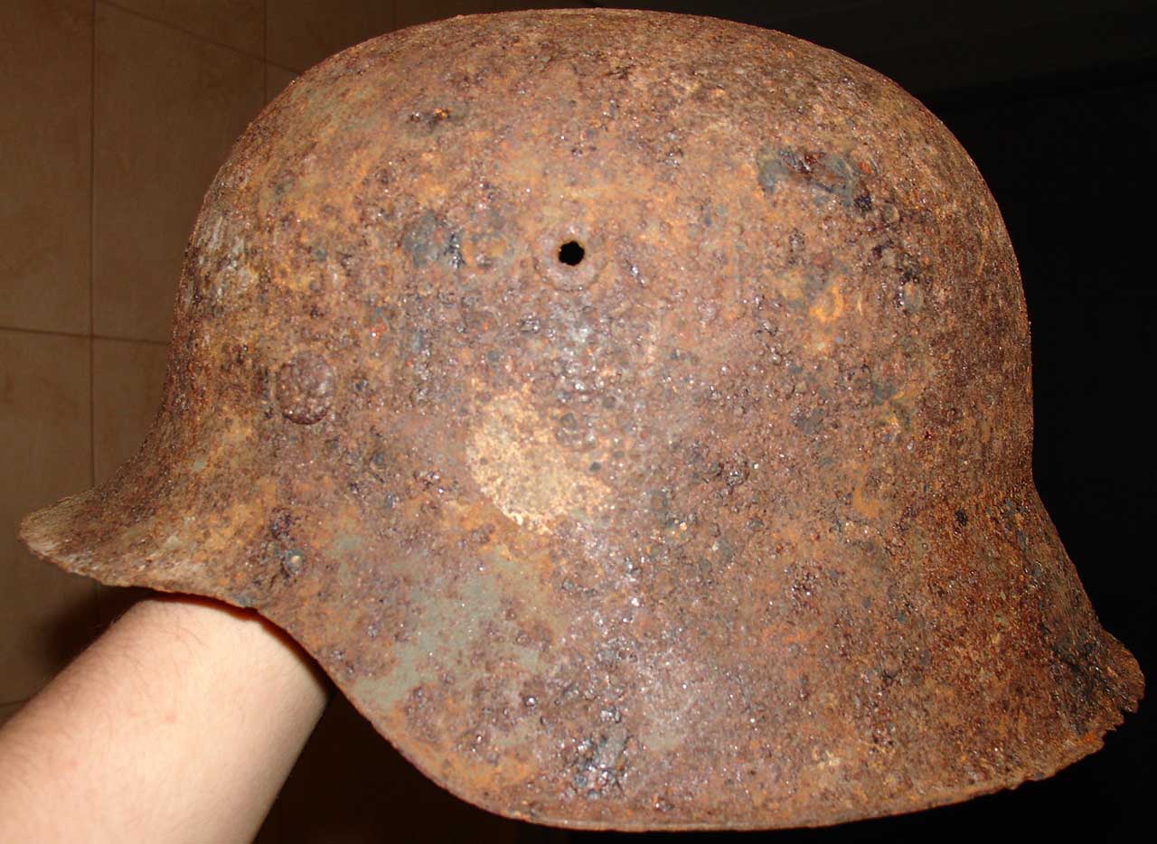

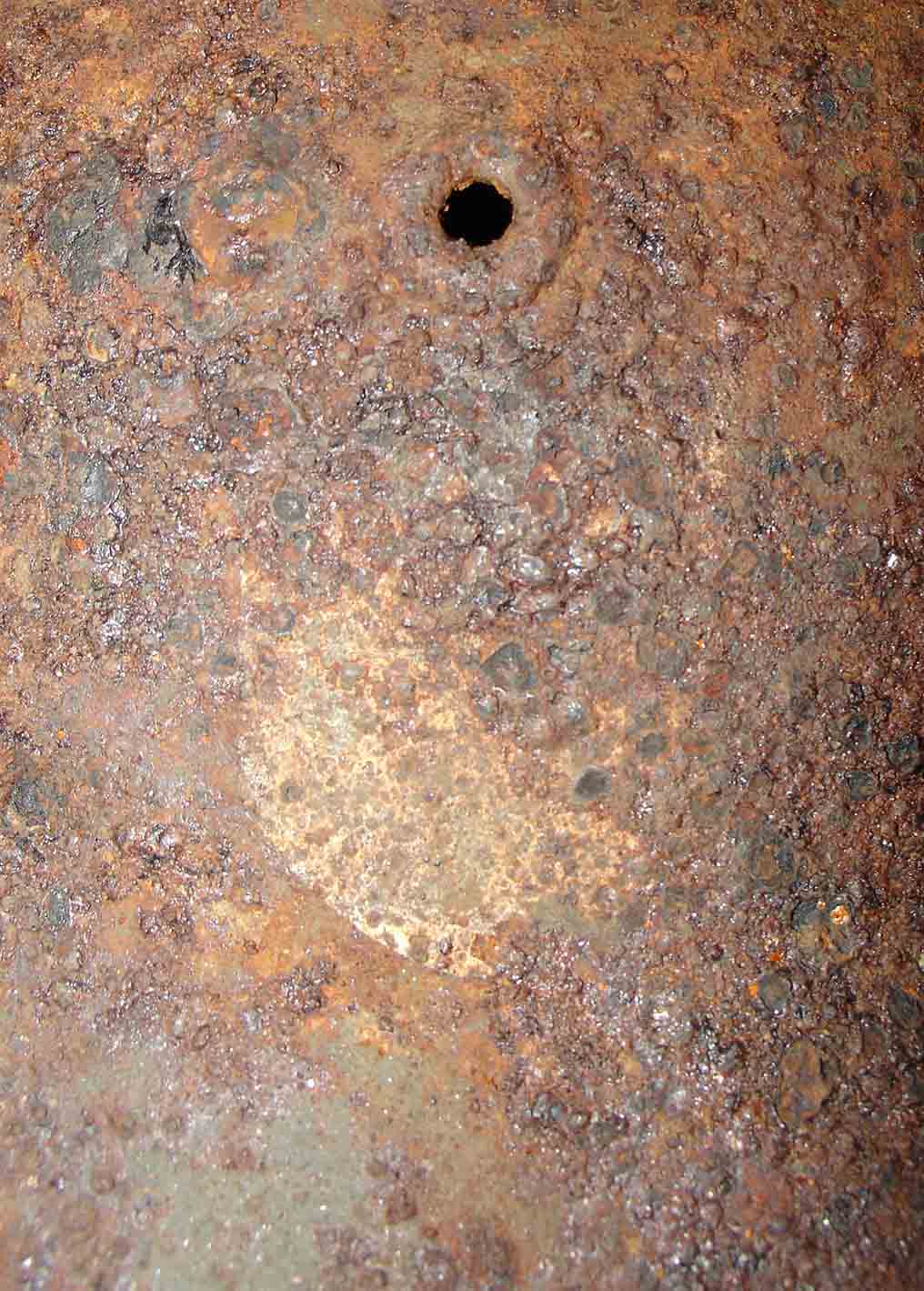

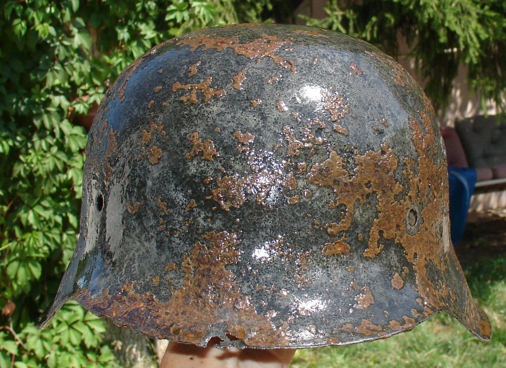

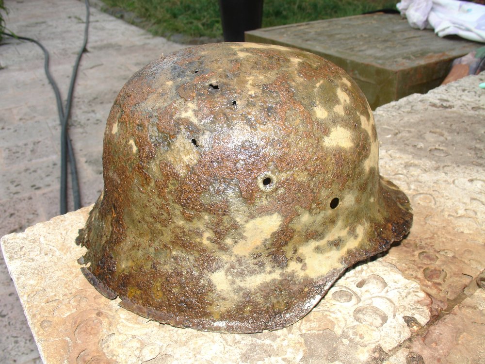

  22. Добрый день!
    Сделал фотки получше:)
    А так же большое спасибо камраду udav за подробную консультацию по краскам и прочим предметам!

    67
    Шлифмашинкой с карщёткой чистить еще надо,потом если надо ещё в кислоту.С ув.
  24. кстати, про шлифмашинку. не думал что-то про нее, спасибо за идейку!

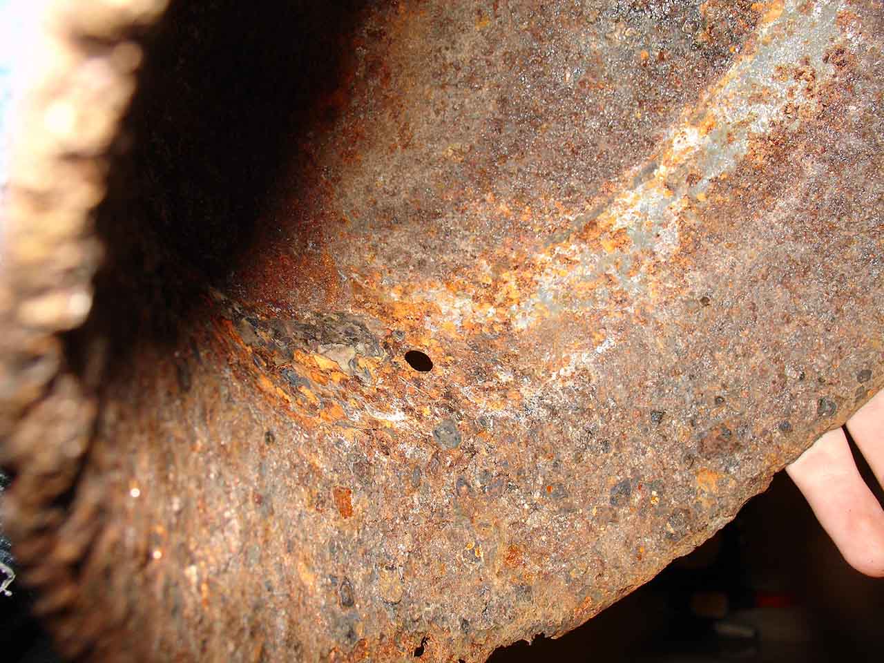

    Исходя из фотографий уже прокислоченной каски, можно сказать- все в порядке, пациент жив.
    Теперь вам нужно, как вам уже посоветовали, пройтись шлифмашинкой по местам ржи. А еще лучше внутрянку закислотить на пару суток. Ржа там отошла далеко не вся
    И по мимо тех свищей, появятся еще 3-4. ИМХО
    С Уважением, Роман!
    Black Hawk подобається це.
  26. Mr.Twister
    Mr.Twister Schütze
    Северодвинск
    насчет налета. убрать его можно несколькими путями. один из них- хорошенько протереть всю каску спиртом, и потом просушить.
