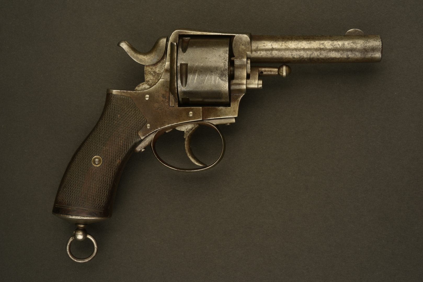

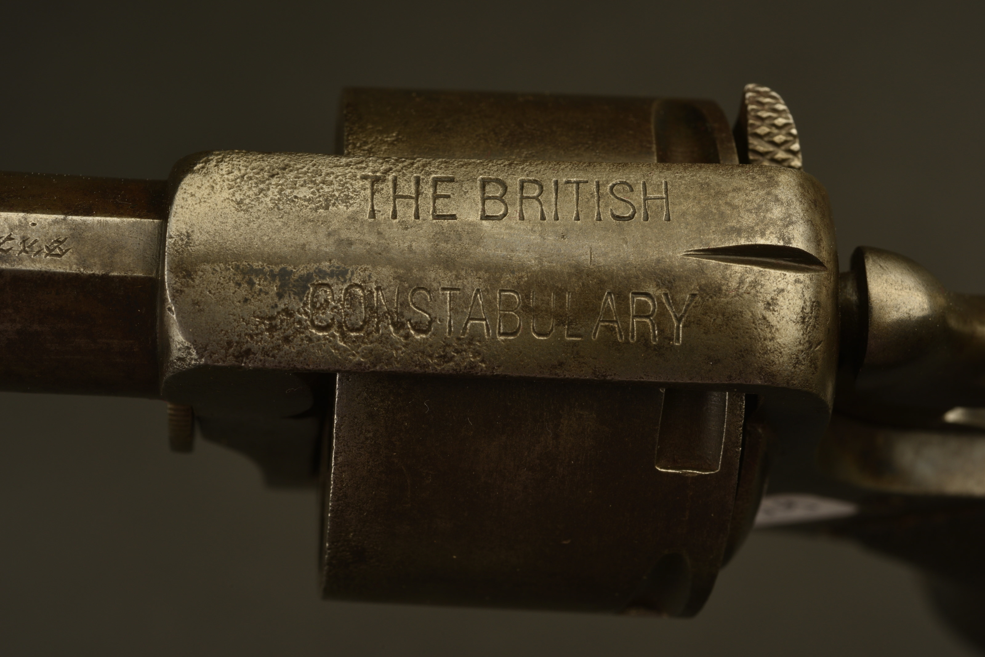

    Вітаю. Схоже що бульдог "Констеблер" .

    Вы имели в виду Констебль?Рукоять не такая.Может клон?

    Ні. Саме Констеблер або ще констеблері там 45калібр. А так цих бульдогів різних модифікацій де тільки не робили.

    https://reibert.info/lots-amp/revolver-buldog-konstebl.444444/ Про ті костеблери не чув,якщо можно дайте ссилку на ресурс.

    Думаю, камрад мав на увазі типу такого:)

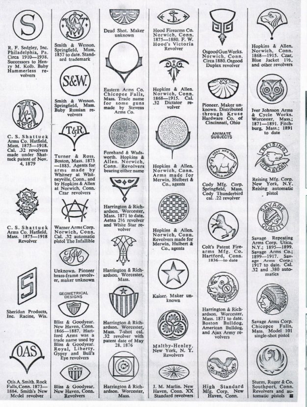

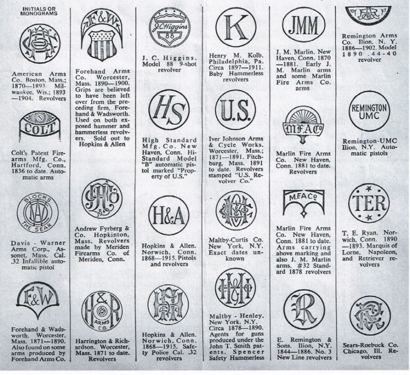

    На мою думку, щодо походження предмета в темі необхідно відштовхуватись від логотипа на щічках. Нажаль, поки інфи не знайшов, теж схиляюсь до Бельгії.
    Для прикладу залишу тут по американським револьверам, може, комусь знадобиться:beer:

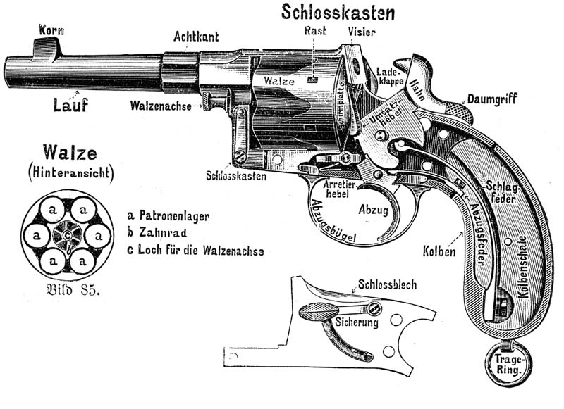

    По мне по экстерьеру и рукояти больше на рейхсревольвер 83 похоже.

    Констеблер и есть Констебль но похож на предмет т.с. только тем что револьвер.

    Извините, что влажу в чужую тему, но что за книга или откуда такое пособие по клеймам?

    Тут зазначено, що це із статті Гершеля С. Логана (Mr. Herschel C. Logan) у профільному журналі за 1962 рік.
    https://www.gunvaluesboard.com/iden...the-logos-or-designs-on-their-grips-2766.html
    Зрозуміло, що американців більше цікавлять саме американські зразки:). Теж прошу вибачення, що не по темі.
