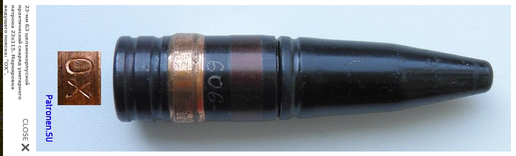

    Вобще то он скоре напоминает зтот :
    Но если и БЗ то некакой опасности от того что уроните или в руке держите. ( И еще - по фото не понятно .. попробуйте магнитом ведущий поясок.. должен не магнитится.) Если увеличить по максимуму фото то кажется что он вобще цельновыточенный...

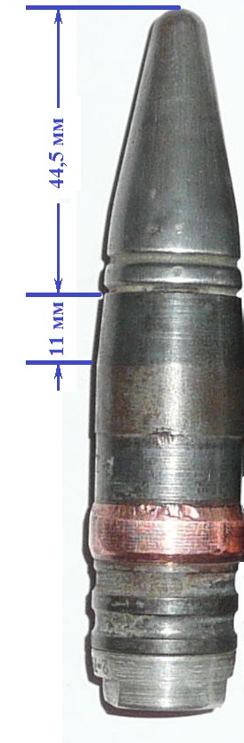

    На Вашем фото снаряд БЗА. А у ТС самый обычный БТ или БЗТ.
    Топикстартеру:

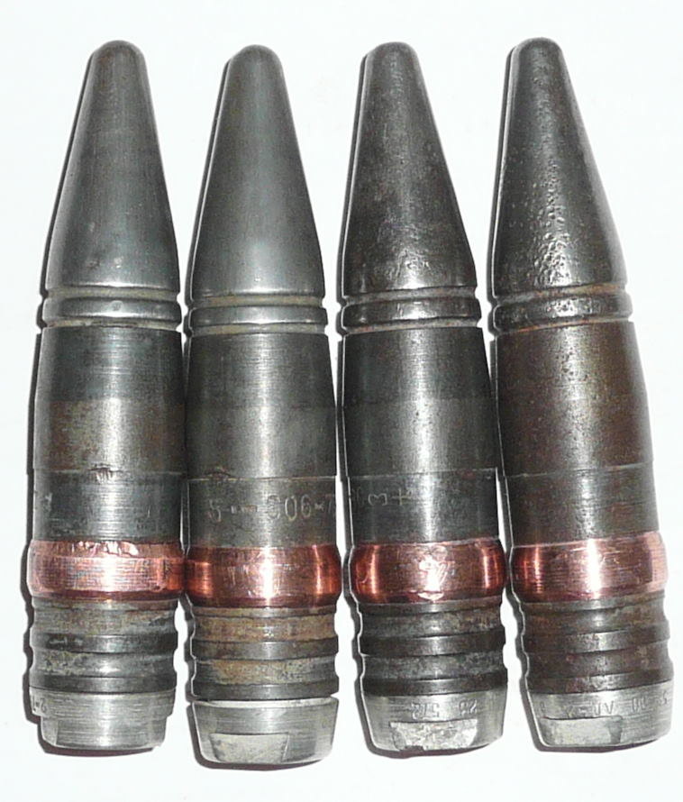

    в калибре 23х115 главное - не перепутать с бронебойно-разрывным БР с донным взрывателем АД-23. У него более короткий баллистический колпачок и более выраженный скат от калиберной части к основанию баллистического колпачка.
    sirey подобається це.

    Вот размеры баллистического колпачка и ската (перехода) от калиберной части к колпачку снаряда 23-мм БР

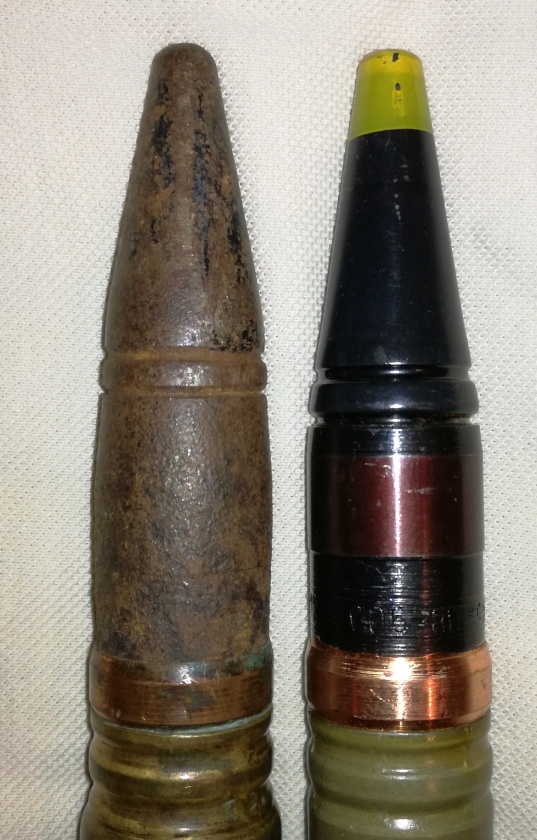

    Вот сравнение двух ММГ. Слева (ржавый) Бронебойно-Разрывной, справа (с желтым носом) Бронебойно-Зажигательно-Трассирующий.
