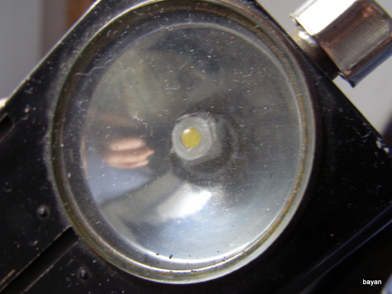

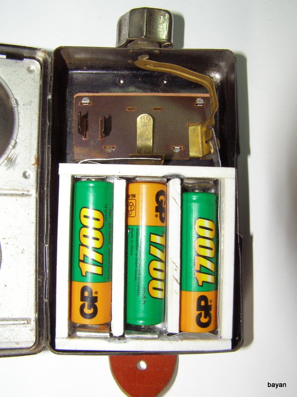

    Вчера собрал до кучи 3 аккумулятора 1800 мА, без резистора. Зарядил до упора.
    Сегодня в 9.00 вставил всё это в фонарик, включил. Непрерывно светит уже 6 часов. Не греется вроде.

    ну вот- что и требовалось доказать!
    до 5вольт он греться небудет-непереживай....
    акумы побереги-невысаживай их меньше 0.8вольт-быстро умрут.
    зы..для тех кто непонимает..
    любой светодиод может работать без драйвера\резистора в пределах характеристик по току и напряжению..
    драйвер используется для стабилизации тока-напряжения питания защищает от бросков\просадки\большого напряжения, и позволяет "выпивать" батареи до 0,35вольт без потери интенсивности светового потока...тоисть ставите 3 батарейки по 1.5вольт=4.5вольт подключаете 3.3вольт драйвер+светодиод и он светится пока напр на батареях неупадёт до 1вольт-приэтом вы получаете минимум в 2 раза больше время с одинаковой яркостью...
    крометого есть драйверы с программируемым нижним порогом ,это даёт возможность "беречь" элементы питания, например для одного пальчикового акума 1.2 вольт -нижний порог 0.8 вольт , для 3хпальчиков 3х0.8=2.4 -это порог до которого драйвер должен "брать" а потом отключить чтоб неумерли быстро акумы...

    Спасибо всем, кто помог разобраться с этими нанотехнологиями :).
    Держал фонарик непрерывно включёным 14 часов. И после всего ещё и фотик с этих батарей запустился (на фото - другие)!
    Оставлю всё как есть, единственно, бокс облагородить надо и крышку примастырить.

    Может немного не в тему, но тоже интересуюсь данной темой.
    У меня на драйвере подключен диод 1Вт на его заводской подложке. Светит конечно ярко, но более нескольких минут боюсь его включать, так как подложка начинает нагреваться до такого состояния, что невозможно удержать пальцами.
    Для меня пока загадка как у Вас диод без радиатора и столько долго работает...:)
    bayan - надеюсь, Вас советом не обижу, но попробуйте купить на него оптику, хоть на 60 градусов иль меньше и Вы увидите что он светит намного ярче с ней чем от рефлектора.

    Радиатор присутствует - полоска алюминия из корпуса советского пускателя лампы дневного света.
    А оптики и этой вполне достаточно, даже слишком как для реконструкции 41-45 годов.
