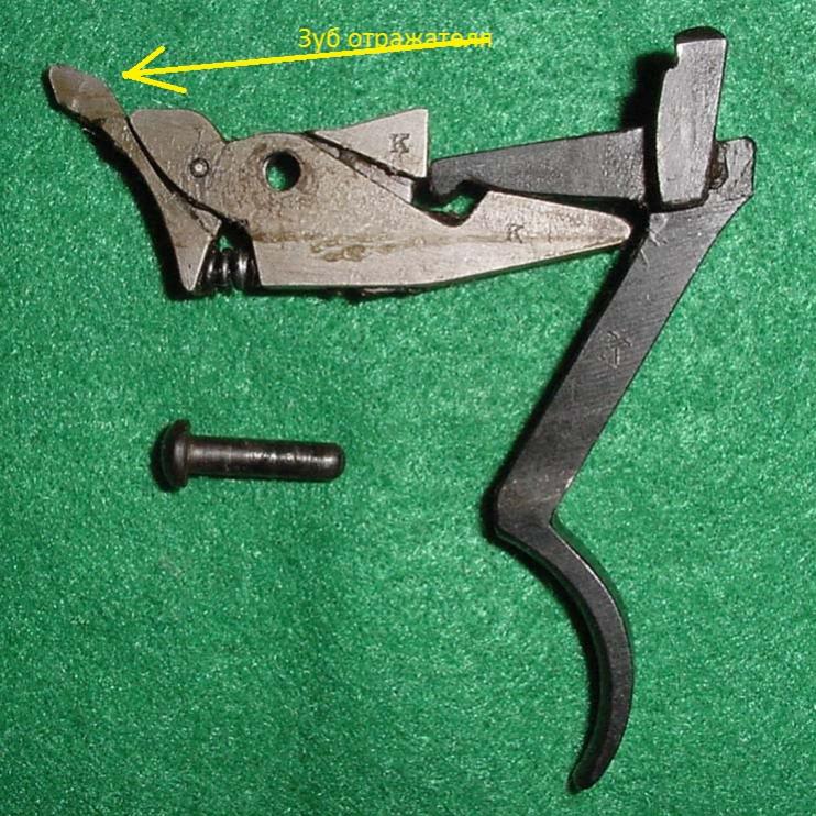

    Камрады! Такая проблема-после запирания затвора, открыть его невозможно, т.к. зуб отражателя не дает это сделать, стопорит его. При нажатии снизу на рычажок(через вырез магазинной коробки), затвор спокойно выходит. Все детали усм ММГ м 95 в отличном состоянии.

    ...либо задир/каверна на нижней поверхности затвора, либо неправильно сточен отражатель...

    Я то-же думаю, что зуб нужно просто сточить...ну очень капризная штука этот австрияк.
