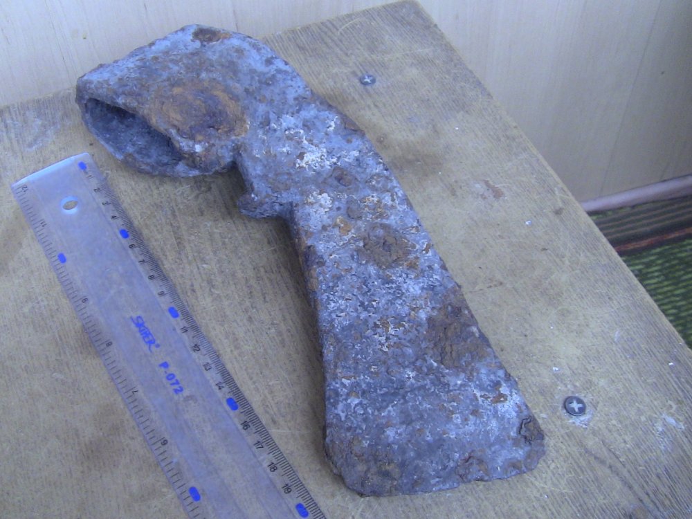

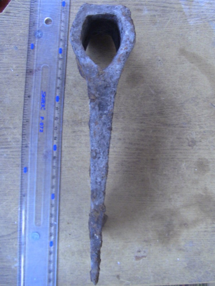

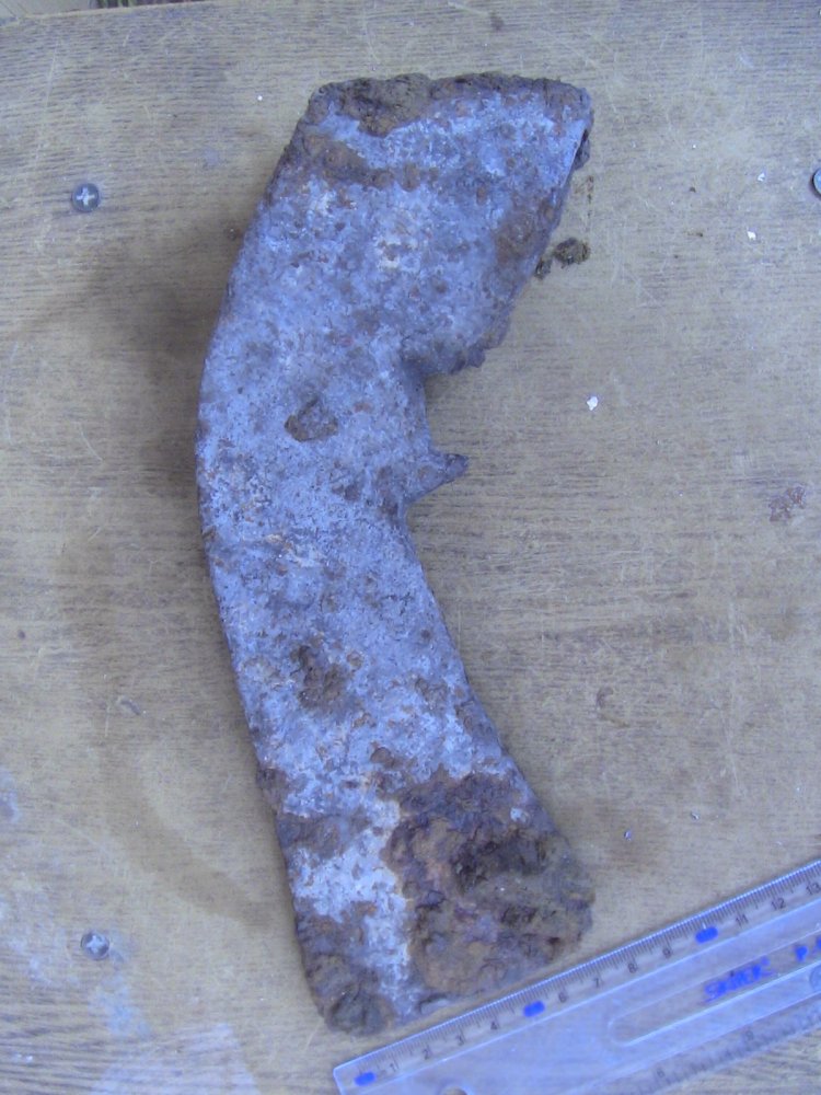

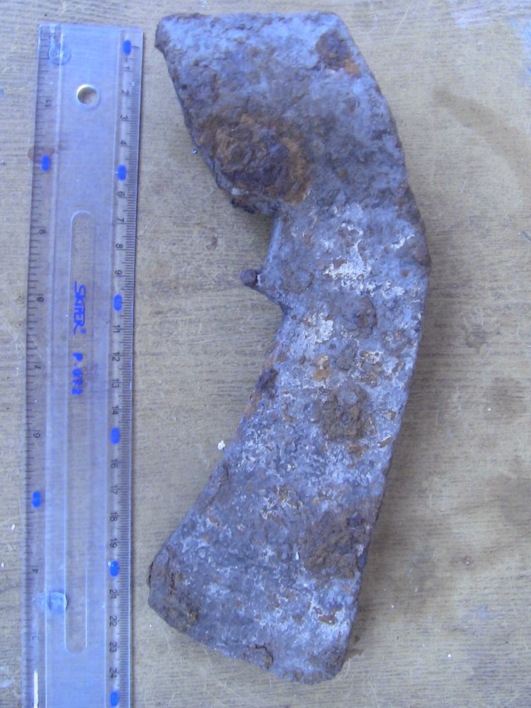

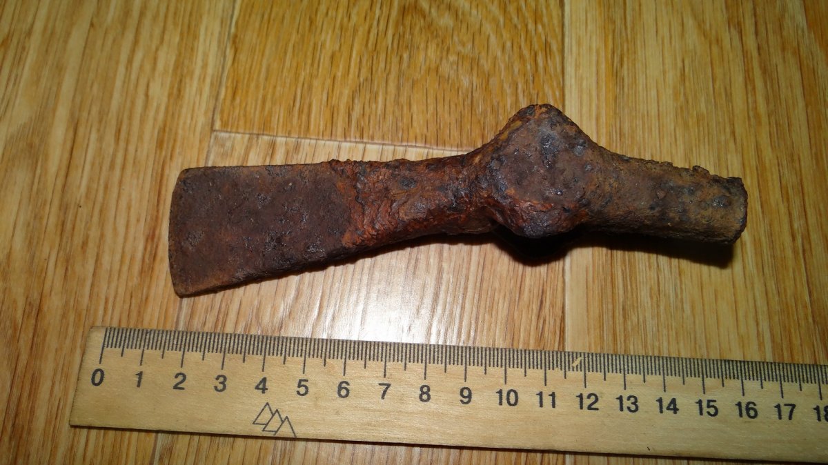

    Добрый день.
    Года полтора назад откопался топор. Как здесь определили, то это казацкий топор 17-18 вв (1,5 кг).
    Как принёс его - так ничего с ним и не делал... слегка обмыл водой... Руки до него не доходили...
    Металл с виду вроде и крепкий, но местами есть небольшие отслоения.
    Я думаю, что всё-таки правильнее будет, если сделать ему какую-то чистку и консервацию.
    Но как это правильней сделать я не знаю.
    Помогите, пожалуйста, советами, кто уже имел опыт в чистке и консервации подобных предметов.
    Заранее спасибо!

    Аккуратно обстучать и в лимонку, потом кардощеткой, потом маслом, насодить на палку и на стену. С уважением БомБа.

    А я вроде слыхал, что в лимонку такие вещи лучше вообще не кидать.
    Сначала в воде дистилированной какое-то время подержать....
    Трофейщик нравится это.
  5. фандик
    фандик Oberleutnant
    2.581
    Ни в коим случае в лимонку такие вещи . Правильно камрады сказал , дистилированная вода .Чистка может занять очень долгое время.

    Значить первое что нужно, так это положить в дистилированную воду.
    На какое время положить? Пару недель или месяц?
    Как часто нужно менять воду?
    Спасибо.
  7. De_M
    De_M Stabsfeldwebel
    778
    Київ, Україна
    Когда будет лежать в воде, то нужно (можно ли) проводить чистку щёточкой?

    Топор поместите в дистилят, только чтобы он не касался дна и пусть пару месяцев полежит, периодически меняйте воду. Перед консервацией выварить в дистилированной воде, час - два, воду тоже нужно менять. Потом следует высушить топор и законсервировать раствором палароида. Чем дольше он пробудет в дистиляте, тем больше солей с него выйдет. Я имею горький опыт с подобным топором, не вымочил в воде, так через ннкоторое время, пошла сыпь, ржавчина просто выстреливает кусочками.

    Я так понял, что это Вы имели ввиду "Паралоид Б-72".
    Вот прочитал такое:
    "Приготовить 5% раствор: 5 гр паралоида +100 гр ацетона.
    Поместить в раствор предмет для полной пропитки (пока поднимаются пузырьки)."
    А теперь возник вопрос:
    Да где ж я столько ацетона то наберу, чтоб его туда окунуть??? )))
    Насколько я знаю ацетон так просто не продаётся.
    Или я что-то не правильно понял?

    в воду нужно было сразу класть - как только с копа приехали .... он уже слоиться начал ... еще пол года подумаете - вообще рассыпется ...
    Мой Вам совет - продавайте его как можно быстрее или вообще угробите предмет ...
  14. De_M
    De_M Stabsfeldwebel
    778
    Київ, Україна
    Та уже знаю, что нужно было сразу...
    Ну не выкидывать же его теперь? )
    Нужно хоть попытаться что-то с ним сделать..
  15. Aleksandr-novichek
    Aleksandr-novichek Oberstleutnant
    21
    7.304
    Не делайте с ним ничего - Вы его только угробите - продавайте. Потренируетесь на чем-то другом ... ( в воду пока опустите его и все - пока продавать будете).
  16. De_M
    De_M Stabsfeldwebel
    778
    Київ, Україна
    Та вот в воду дистилированную сегодня и положу...
    А вот продавать пока не собираюсь..
  17. Aleksandr-novichek
    21
    7.304
    значит угробите предмет ... если еще не угробили ... дело Ваше . ( можете пока в кипяченную положить - пока не купили дистилят)
  18. Isken
    Isken Oberfeldwebel
    78
    143
    598
    Да, в паралоид б72. Я ацетон покупал на рынке. Так просто на прилавках его не найти, нужно спрашивать у продавцов ( где краски продают). Года три назад, он обошелся мне в 30 грн за 1 литр. Предмет нужно погружать в раствор, тогда эффект будет намного лучше. Можно предмет просто кисточкой смачивать, но как я понял, ацетон быстро испаряется, а паралоид высыхает и уже следующий слой, глубже не впитывается. Еще для лучшей пропитки, используют вакуумные установки.

    Вы для каких целей его хотите восстановить? судя по сохрану - его почистить поточить и можно пользоваться!
    если для прямого назначения - то ободрать карщектой или на болгарке до ровной поверхности. затем вымочить в дистиляте чтобы убрать соли, просушить в духовке и покрыть микрокристалическим воском..
    если для исторической сохранности, то опять-таки почистить, вымочить высушить, обработать танином..
    на виолити были подробные инструкции..

    Нет. Пользоваться им по его прямому назначению я не собираюсь.
    Хочу сделать лёгкую очистку и законсервировать, чтоб он со временем не рассыпался.

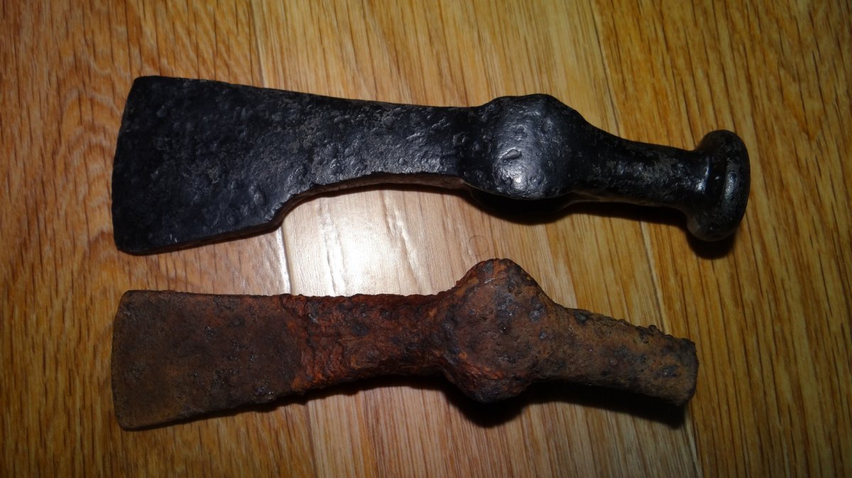

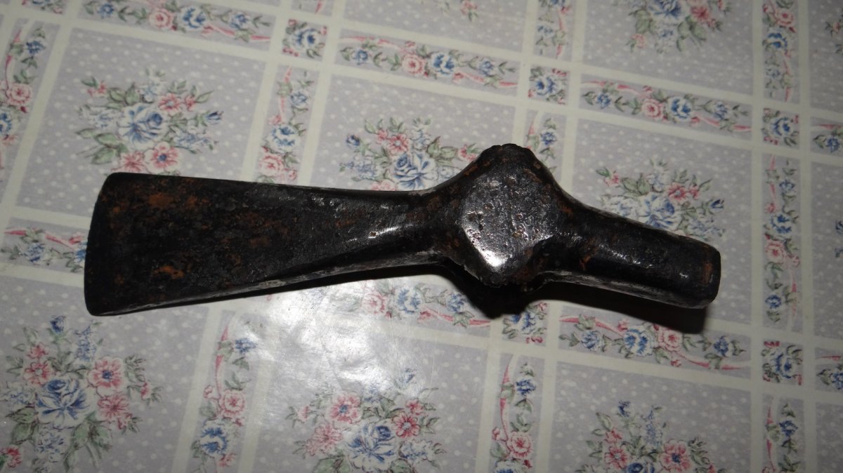

    Соглашусь с камрадом CFC, зачистить наждачным кругом при помощи болгарки, потом удалить рыхлую поверхность из каверн, убрать соли в дист.воде, замочить в растворе танина, а потом обработать микрокристаллическим воском. Конечный итог будет примерно как на последнем фото.

    Такой результат мне и нужен.
