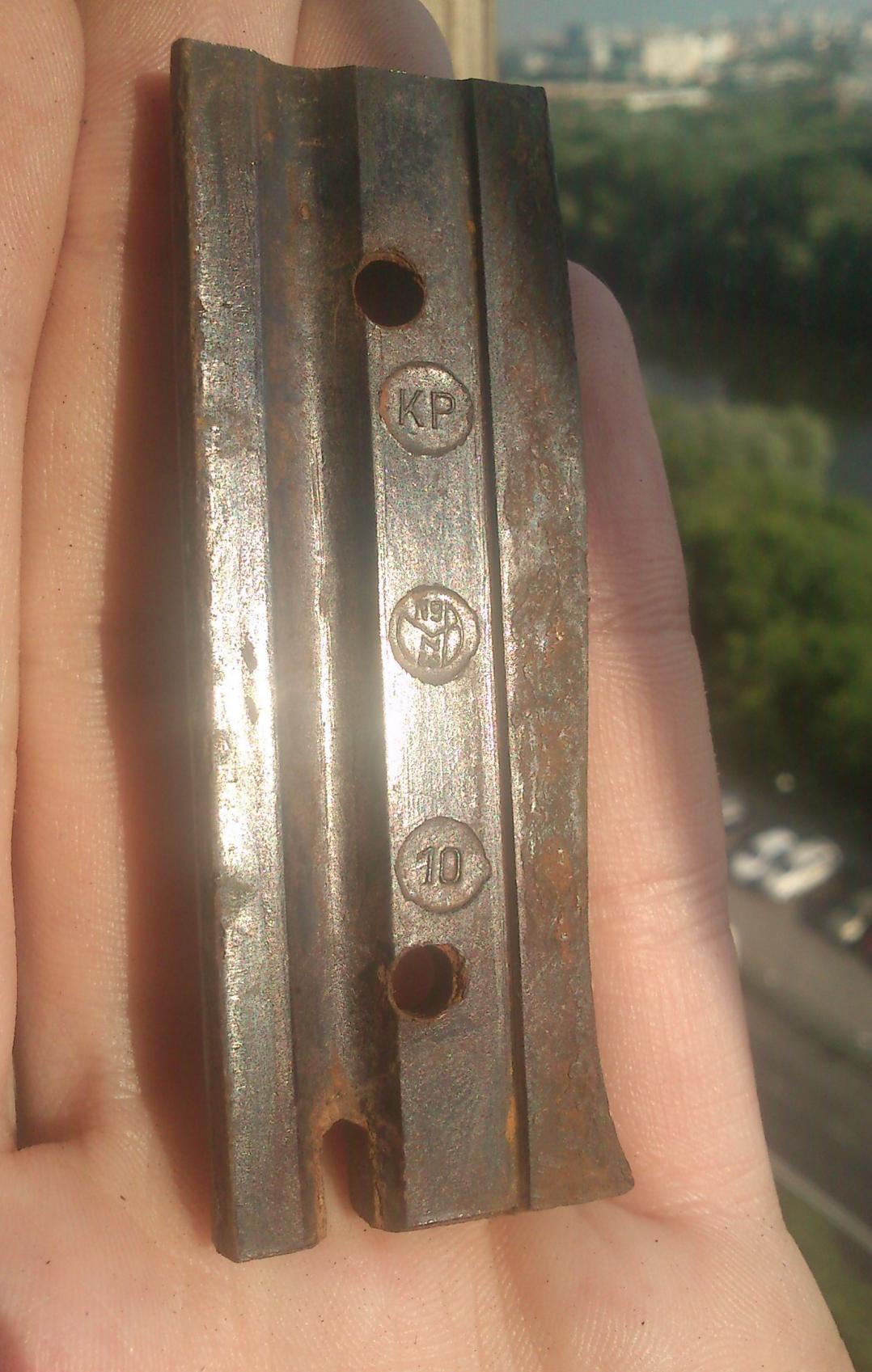

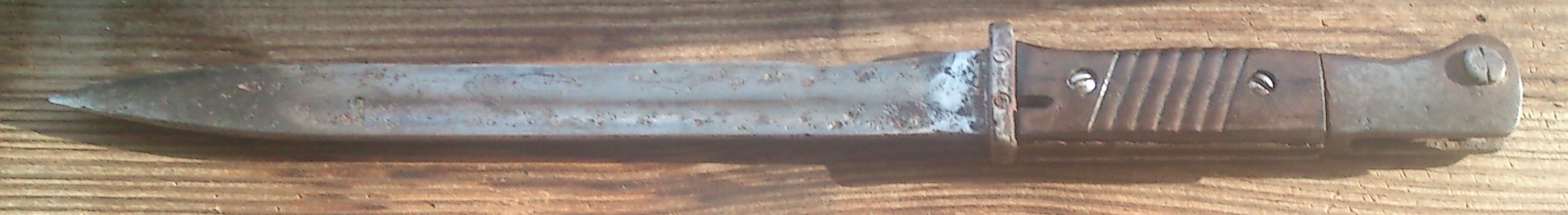

    Год назад тесть подогнал мне штык. На вопрос откуда он его достал, ответил что за литр спирта около 5 лет назад у когото выменял. Спустя год появилась мысль его доукомплектовать родными деталями.

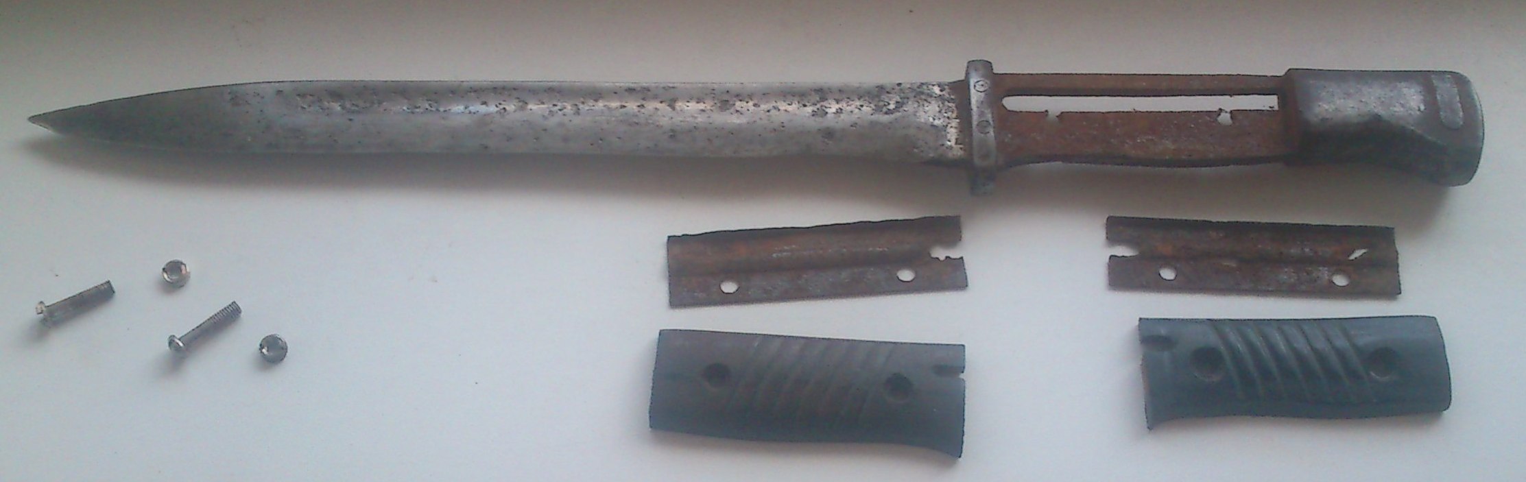

    Единственный косяк, незнаю с чего начать. На фотографиях видно что одна накладка самопал. Кнопка мёртвая. Дульный накладки гнилые до дыр.
    Комрады, подскажите с чего начать...

    Штык почистить известными способами(см. раздел Реставрация находок).
    Пластина сильно убитая - ее менять. Оригинал найти трудно, поэтому новодел.
    Накладки, пластину, винты и кнопку можно приобрести здесь на форуме. Есть и оригинальные есть и новодел. Кнопку разрабатывать - замачивание к керосине, ВД40, солярке. Можно использовать нагревание-остуживание. Возможно даже и открутится, хотя заморачиваться не стоит. Судя по состоянию ножа, не думаю, что есть смысл в него вкладывать много сил и времени. Почистить немного, поменять пластину и накладки и на полочку.

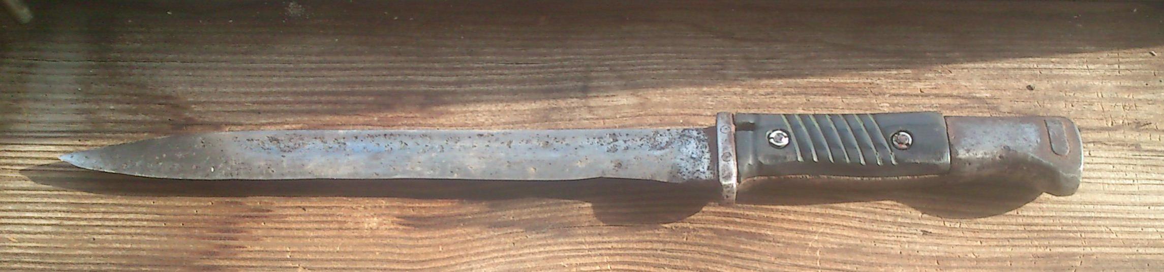

    Последний год нож использовался для походов за грибами. Восстанавливать его до нового состояния я не собирался. Просто хотел его почистить и доукомплектовать. Лезвие убито, но для полки мне кажится сойдёт. Подскажите по накладке которая с клеймами, она оригинальная?

    Мое мнение - накладка оригинальная. Но сейчас есть отличнейшие копии, почти неотличимо. Я бы немного подправил(сточил) лезвие, чтоб ровное было. Немного почистить и подкрасить или подворонить. Хотя можно и старой отработкой покрыть или проварить в масле, чтоб придать темный вид. Пластину приобрести новодельную, с кнопкой можно не заморачиваться оставить как есть. Вобщем антуражная вещица, со временем найти ножны похожего сохрана и будет комплект.

    Никого не хочу обидеть. Но о чем речь? Сточить лезвие, поменять накладки на новодельные отличного качества...Да, действительно, та накладка, что самопальная стоит поменять, а та-что оригинал оставить, то же самое и с пластинами, слегка снять ржавчину с помощью лимонки и на место, не такие уж они и убитые ( лучше уж средний оригинал, чем отличная копия). Да и лезвие куда уже стачивать, ему и так хорошо досталось, по ходу в колхозной жизни им свиней кололи. Если его сточить до состояния чистого металла (убрать коверны), то от лезвия останется шило.

    1. Лезвие. Не сточить, а выровнять кромку- убрать "бугор", который ближе к ручке и почистить сам клин немного, но не полировать до гладкого состояния, что конечно-же убьет и без того убитый нож.
    2. Пластина. Судя по фото она разломана надвое. Это не есть "гут". Ее менять однозначно. Новодельная стоит недорого. Смысл пластины - прикрывать накладки сверху. А как раз та верхня часть у пластины что на фото ТС и отсутствует. К чему же ставить разломанную сгнившую деталь.
    3. Накладка. Одна-родная, остается, вторую конечно менять. Можно на новодел(хотя она будет сильно отличасться от родной), но лучше родную оригинальную б/у подобрать по внешнему виду, чтоб было одинаково.
