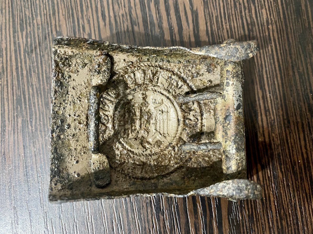

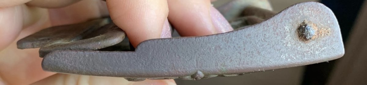

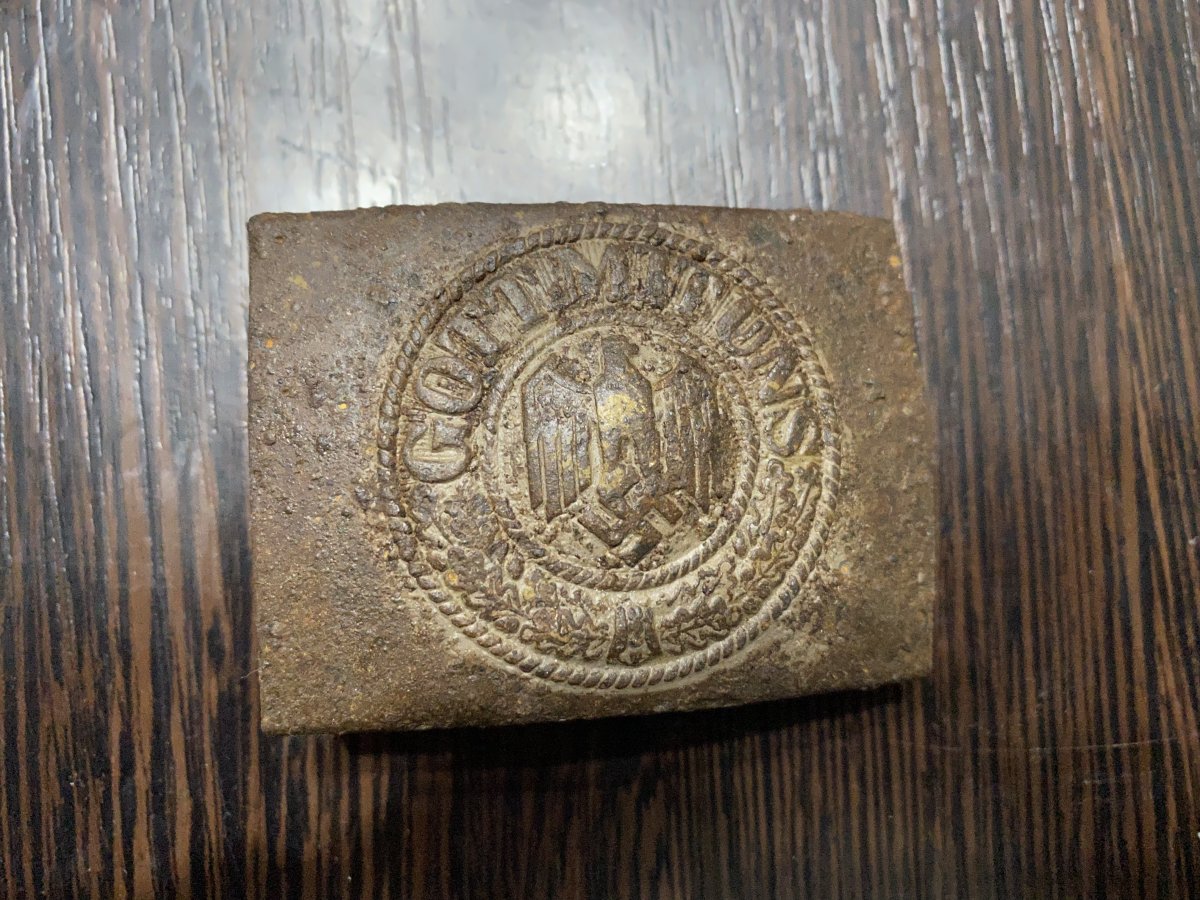

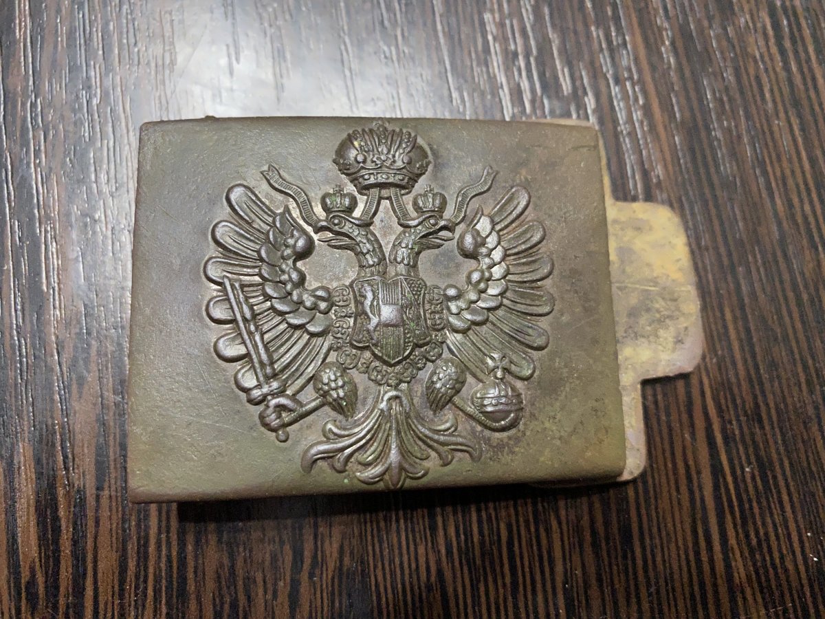

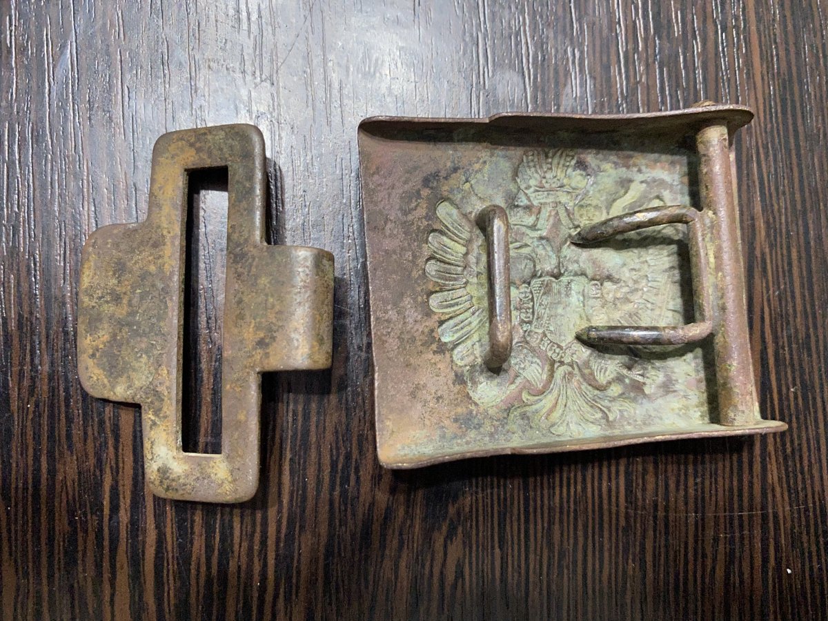

    Здравия камрады. Прошу помощи по следующим вопросам:
    1. Как не повредив патину расшевелить вилку на Австрийце? Закисло крепко.
    2. Что делать с немцем? Как его привести в более-менее красивое состояние? Есть ли смысл щавелить ее? Лимонку боюсь применять, думаю сожрет все.
    Заранее спасибо.
    С уважением.

    Слабый щавель, и чистите раз в час щеточкой мягкой.
    xtremist07 подобається це.

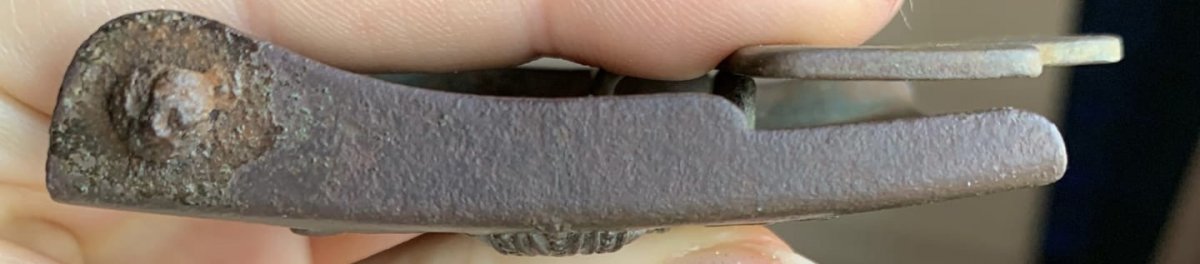

    Вилку на австрийце лучше не трогать.Я на своей пряге
    начал расшевеливать,так она просто отпала.Дело в том ,что сам штифт на вилке из стали,он со временем заржавел и расслоился.Когда начинаешь расшевеливать,он просто высыпается.Пришлось заменить штифт.

    пряги с цветных металов двумя способами разрабатывал. Можно электролизом , или путем нагрева.. Недавно точно такого австрияка разработал.. Под вилку полоску с метала проложил . затем горелкой прогрел.. до зеленоватого тона.. Важно не перестараться.. Затем резко в холодную воду опустил..

    Австрийца расшевелил ВДшкой и постукиваниями по вилке. Вермахт покислотил в щавельке и почистил щеткой. Думаю лучше ее уже не сделать.

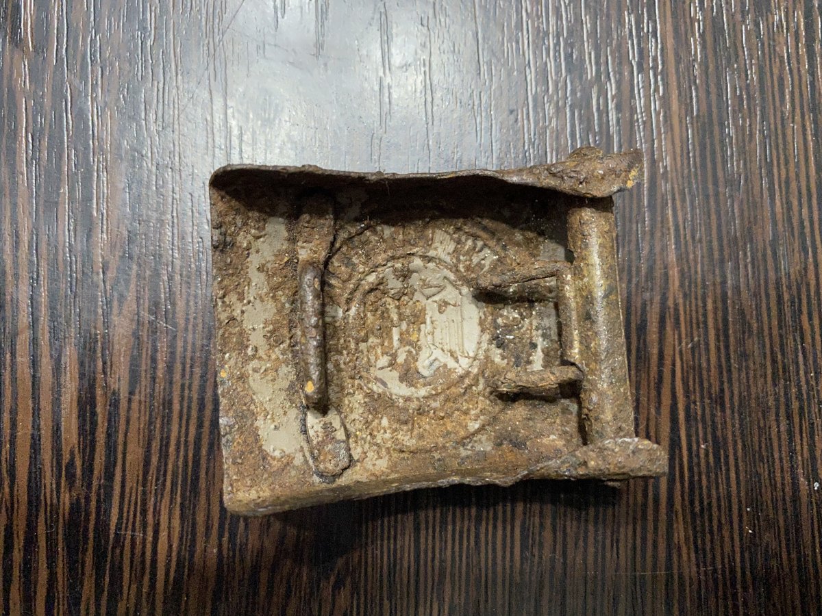

    IMG_20220131_190633.jpg IMG_20220131_190616.jpg У меня тоже имеется такой Вермахт.

    Да тоже отличный результат.

    Попробуйте Вермахт подержать в хозяйственном мыле(желательно фирмы Щедро),пару раз в день чистить щеткой.Если краска осталась,то она проявиться.
