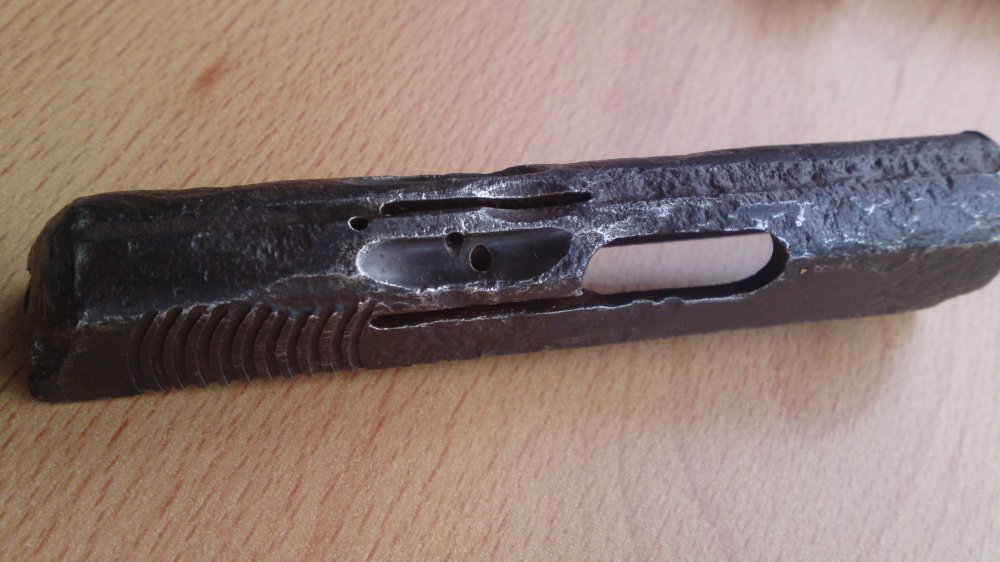

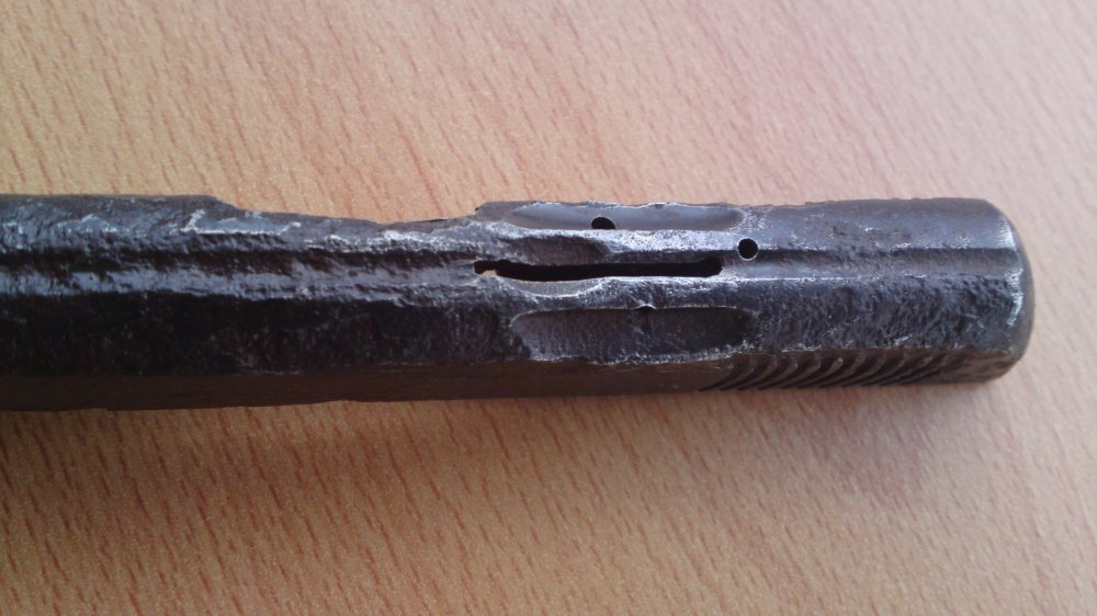

    Всем привет камарады это испанский пистолет REGINA 6,35mm сверху на затворной раме находятся встроенные в нее части подскажите пожалцйста какую роль они выполняют Заранее всем спасибо

    С боку зацеп выбрасывателя,с верху указатель наличия патрона в патроннике.

    Что тут не понятного? Выбрасыватель своим зубом вытаскивает гильзу из патронника после выстрела и во время отхода затвора в заднее положение.
    А указатель при наличии патрона в патроннике одним краем упирается в сам патрон и немного выступает из затвора.

    Большое спасибо зо информацию если я правильно понял затворная рама не деактивирована и это радует
