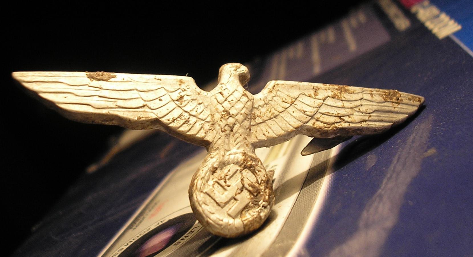

  1. Игорь1
    Игорь1 Stabsfeldwebel
    2.630
    Кременчуг.

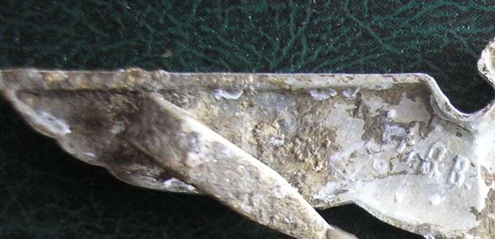

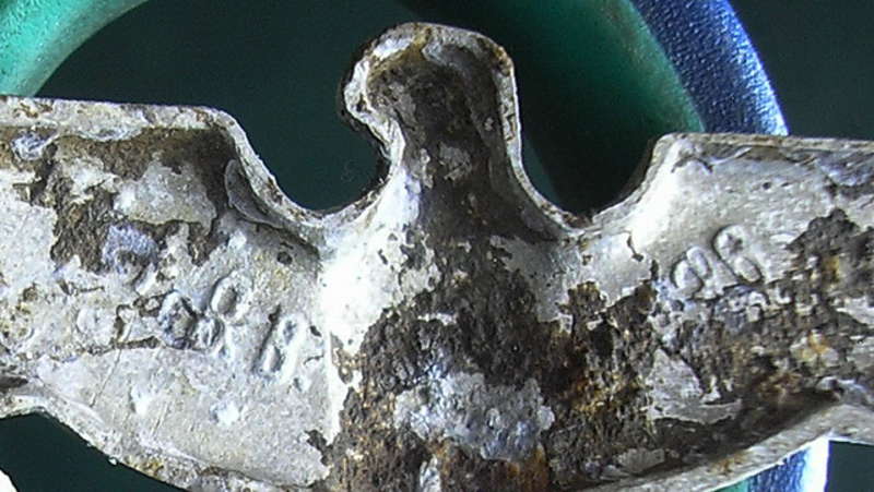

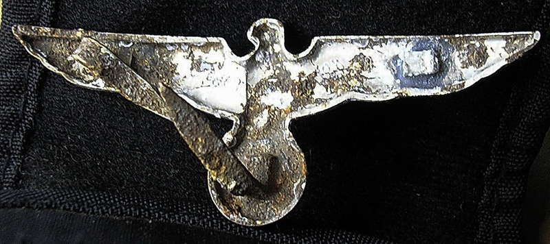

    Вот прикупил такого копаного орла,подскажите как убрать наросты на алюминии.Наросты вроде поверхносные.С ув.

  2. sniper33
    sniper33 Stabsgefreiter
    973
    Russland, Golden ring
    электролиз
  3. shurup-ss
    shurup-ss Stabsgefreiter
    393
    Россия.Башкортостан
    угораешь чтоль?))алюминь в электролиз))
    пробуйте мылом с щеточкой.если не поможет то в раствор соды минут на 10 и опять щеточкой

  7. StrelokPS
    StrelokPS Oberleutnant Клуб взаимопомощи
    19
    58
    3.973
    начинайте всегда от самого безобидного, переходя к более тяжелому. электролиз может и не понадобиться.
    для начала просто помыть в воде с щеткой, потом со слабой щелочью(мыло или сода).
    не поможет - попробуйте ТЕХ-45(можно достать тут на форуме)
    не поможет - тогда электролиз. со слабой силой тока.

  9. E.Sibert
    E.Sibert General-leutnant
    14.128
    Львов
    Прокипятите в щавелевой кислоте - чайная ложка на консервную банку. Окислы или уйдут полностью или размякнут так чтоб очистить зубной щеткой....

    Я варил минут 10 в растворе пищевой соды . На стакан - столовая с горкой .
  11. 1o4k@
    1o4k@ Oberfeldwebel
    891
    Der Schwarzwald
    Последовательность действий:
    1) Замочить в кипятке до полного его остывания.
    2) Хорошенько помыть подстриженной зубной щёткой с мылом.
    3) Смотреть. Если устраивает, оставляете так.
    4) Если ничего не помогло, мочите в тёплой кислоте. Я бы советовал щавелевую. По алюминию безопаснее кислота, чем щёлочь--помните это.
    P.S. Вот тут смотрю из-за электролиза поспорили. А ведь никто не сказал, какой он электролит использовал. Понятно, что если электролит на основе NaOH, то процесс будет идти гораздо агрессивнее, чем с электролитом на основе пищевой соды.

  14. АСИРИС 1984
    АСИРИС 1984 Hauptmann Клуб взаимопомощи
    13
    15
    3.930
    Белая Церковь
    В кроте порошковом-верный результат так подшлемники на касках чистят и вам очень этот способ пригодится,за слова отвечу-как раз завтра собираюсь чистить обода если очень надо вылажу в этой теме фотоотчет:)

  17. АСИРИС 1984
    13
    15
    3.930
    Белая Церковь
    Камрад фотика небыло под рукой исходник сфоткать не успел,крот в пакетике,он один такой,бурная реакция 10-15 минут,ПОСТОЯННО КОНТРОЛИРОВАТЬ ИНАЧЕ ОН СЬЕСТ птицу,вот вам еще метод-побрызгайте птицу силитом,если вас вариант не устроит тогда уже крот(с головы вчера вылетело-забыл про усы).

    Да,результат верный,всетаки попробуйте сначала "силит"думаю его будет достаточно,с уважением.
  20. Игорь1
    2.630
    Кременчуг.

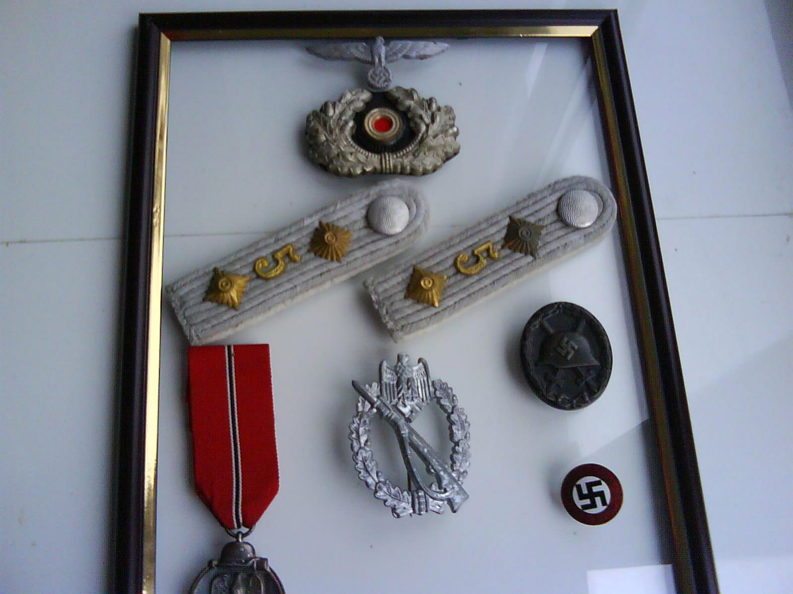

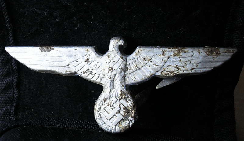

    Всё очистил,но пару раковин на крыле и возле свастики,всё же вылезли.Почти собрал рамку по капитану пехоты.С ув

    Чем чистили камрад?А раковины увы-эхо времени,куда от них деться :)
  22. Игорь1
    2.630
    Кременчуг.
    Чистил только хозайственным мылом.С ув
