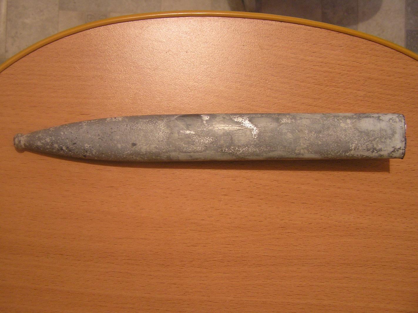

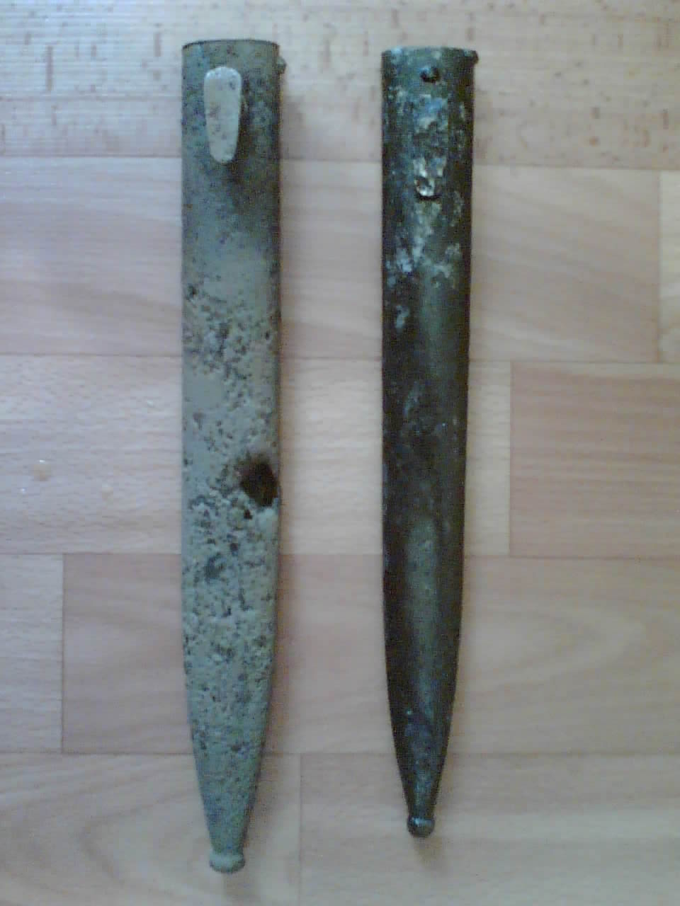

    Помогите по ножнам те,что левые от Маузера 98К,а те что правые,которые по-меньше,от чего??? Ножны.jpg

    Очень похож на чешский от Маузер к-98 только вот по-моему он подлиннее должен быть..... имхо
  4. Collectioner
    Collectioner Stabsfeldwebel
    2.473
    Да, может быть чех. У них и ширина меньше. Клейм, конечно, не сохранилось ?
  5. Josef
    Josef Stabsgefreiter
    528
    Белгород Россия
    Конечно же не сохранилось!
  6. Miller
    Miller Stabsfeldwebel
    33
    62
    1.242
    БЦ
    Может, это Манлихер М95?
  7. alf2103
    alf2103 Stabsgefreiter
    113
    Москва
  8. Josef
    528
    Белгород Россия
    Всем спасибо-теперь я точно уверен,что Манлихер.тему считаю закрытой.

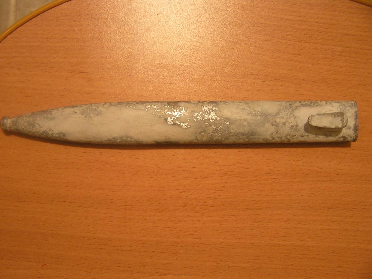

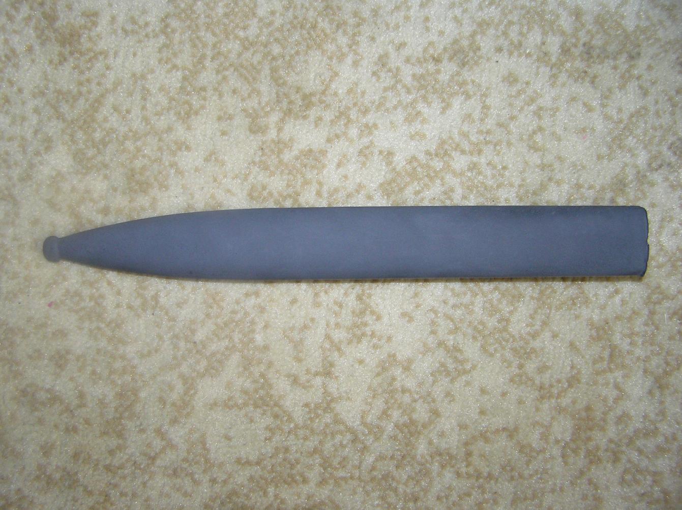

    Рано я решил закрыть тему!Теперь хочу её продолжить,но уже про маузеровские ножны.После шпатлевки они выглядят так P9160106.jpg
    Хочу спросить,что делать дальше?
  10. Thomzen
    Thomzen Stabsgefreiter
    425
    Таганрог
    Ну крась наверно, сперва грунтом можно, косячки если есть видно четко будет. И черной матовой с балончика.
    С уважением.
  11. Josef
    528
    Белгород Россия
    Боюсь грунтом запороть!На днях м-39 загрунтовал и в печь на сушку,так он местами вздулся!Теперь придется заново шпатлевать и наждачкой полировавть!
  12. Thomzen
    425
    Таганрог
    Вздулся видимо не грунт, а шпаклёвка. Попробуй грунт Body в балончике, сохнет быстро и печь не надо.
  13. bayan
    bayan Leutnant
    2.946
    Одесса
    Так ещё бывает, если грунт (краска) непросохшая.
  14. Josef
    528
    Белгород Россия
    А если грунт не из баллончика как его лучше наносить и чем?
  15. sacho
    sacho Feldwebel
    849
    Мой адрес Советский Союз.
    Я восстанавливал ножны так: после очистки от слоя ржавчин (в лимонке)обработал шлифовальной машинкой, дыры заделал шпатлевкой "Быстрая сталь" фирмы "Hi-Gear", после этого опять обработал поверхность шлифовальной машинкой, апотом загрунтовал антикорозийной автомобильной грунтовкой тойже "Hi-Gear" во флаконе распылителе на два раза. Грунтовка матового черного цвета, идеальный грунт перед покраской. А потом покраска матовой черной краской из спрея балончика. Результат получился супер.

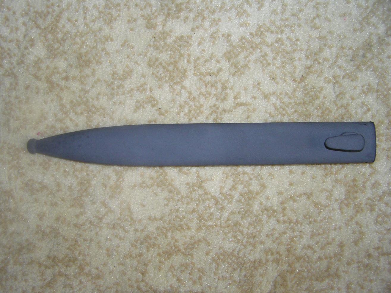

    Купил черную грунтовку в баллончике,как посоветовали,и вот что получилось!
    Осталось только покрасить!
