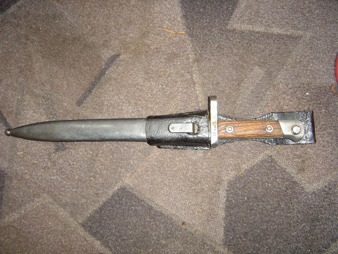

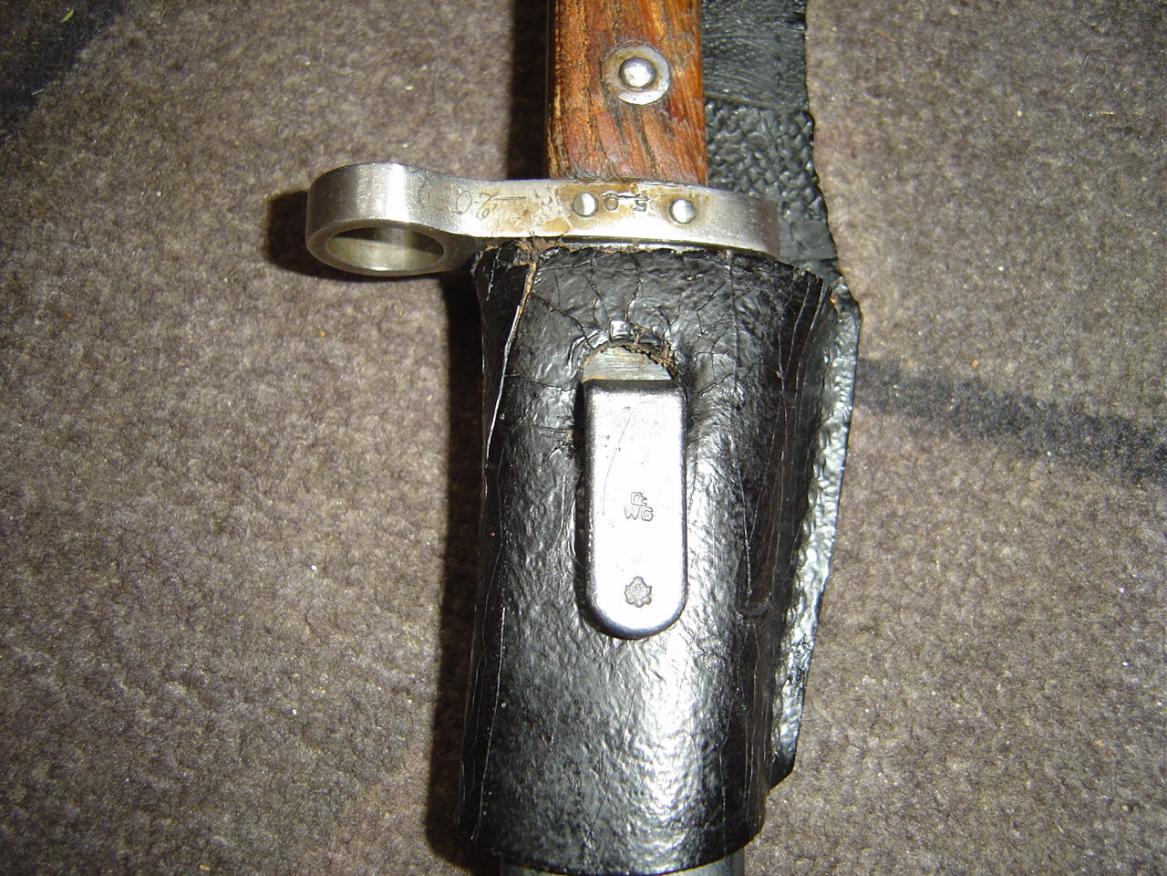

    По штыку все ясно (фото и описание прилагаеться)
    Очень интиресна ЖАБА...
    Если она не родная,то от чего она???
    Хочу Фото родной!!!!
    Если кто по цифрам на клинке даст ответ...буду очень благодарен!

  3. Wolgadeutscher
    Wolgadeutscher Гешефтмахер
    8.522
    Санкт-Ленинбургъ
    я уже говорил, похожа на подвес от парадника немецкого

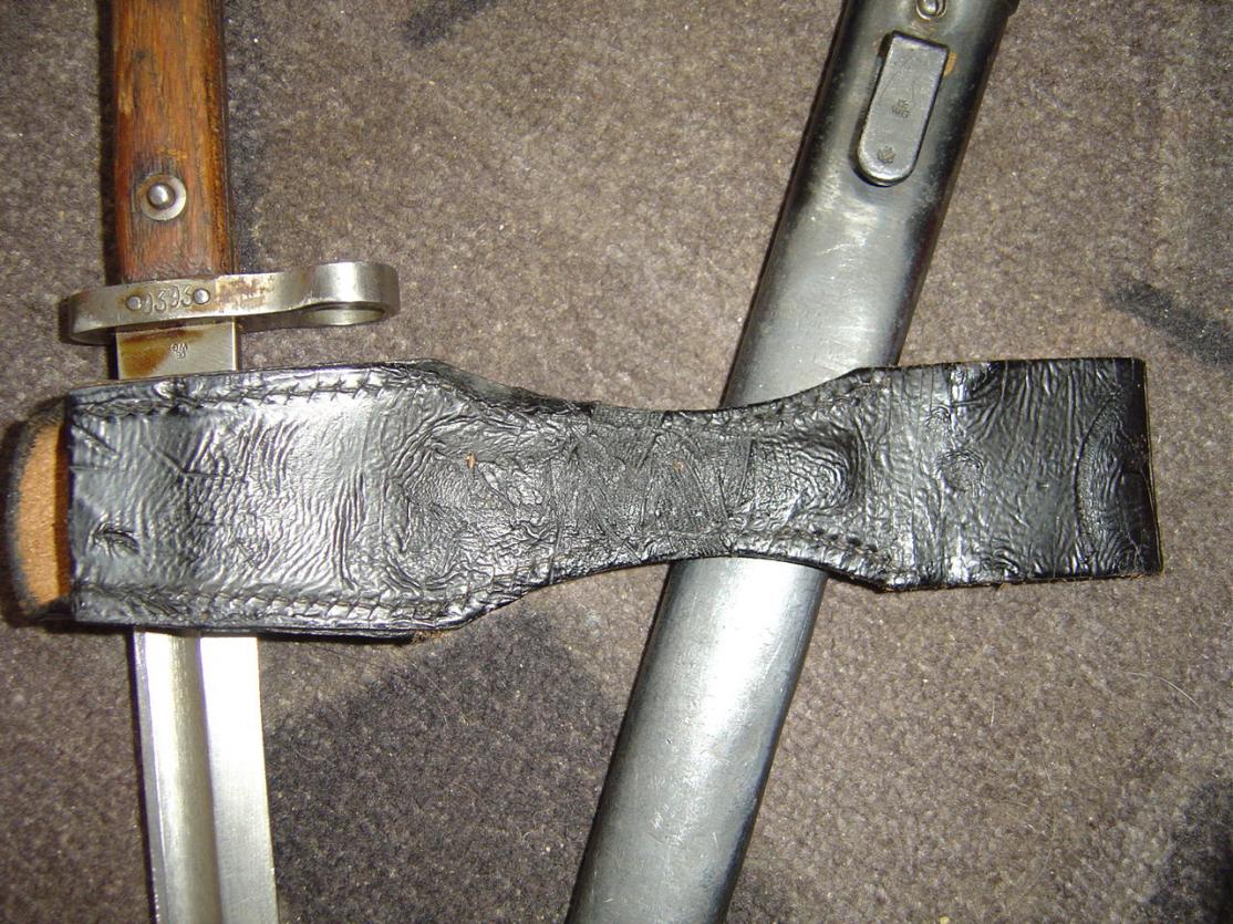

    Спасибо Вам огромное еще раз!!!
    Очень хочу увидеть оригинал подвеса...
    Люблю все родное
  6. Oleg Mosin
    Oleg Mosin Stabsfeldwebel
    2.096
    Страна
    Кожа лакированная?от парадника KS 98-на ней даже насечка впечаталась от рукоятки

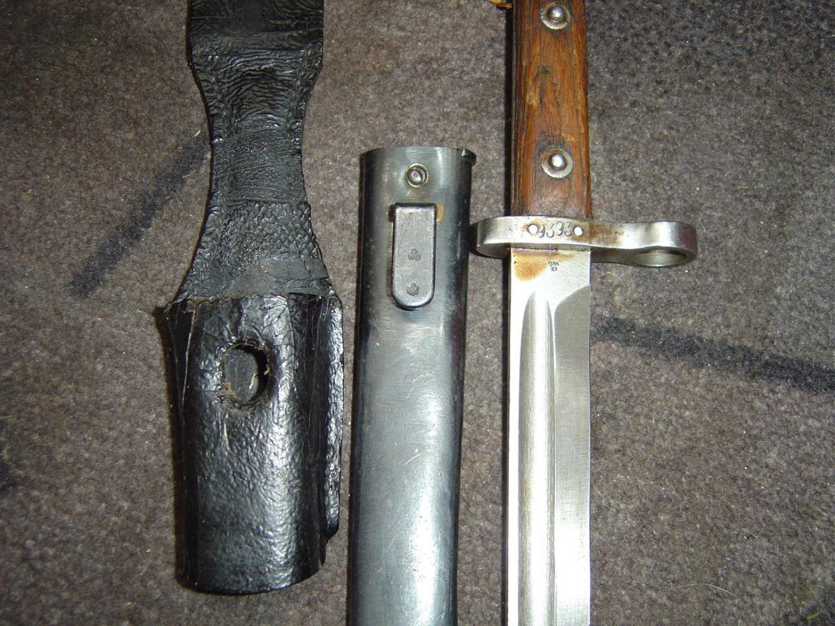

    Кожа лакированная...
    Wolgadeutscher тоже говорит,что это парадник 98....
    Хочу фото оригинала подвеса под данный штык

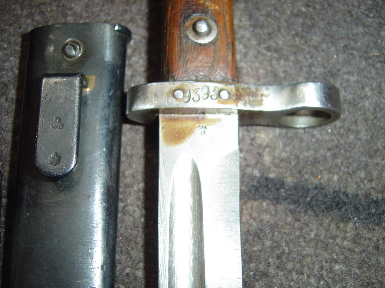

    Еще вопрос...В какой стране произведен данный штык?
  10. Oleg Mosin
    2.096
    Страна
    Австрия

    В таком случаи ...нужно фото Подвеса Австрийского!!
    (Ваши две нижнии миниатюры не открываються(((..)

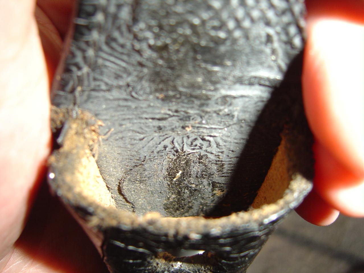

    Еще вопрос...
    Имеет ли данный подвес на маннлихер специальные клейма или обозначения на коже???
    Осень мана хосеться родной прикупить):smile_8:

    страна - Австро-Венгрия ;)

  18. Фелдфебелъ
    Фелдфебелъ Feldwebel
    1.918
    KonigReich Bulgarien
    Ш-Н Болгарский ЗИП-овый из Складовых резервов...
    Номер на гарде--Номер Винтовки(Длинной Пехотной или Шутцен Карабина)
    Жаба как Паша сказал не от Него.....
    Для данного Ш-Н есть Два основных типа Жаб....
    1-Австро-Венгерская(Немецкого или А-В производства)
    2-Болгарская(Болгарского ,Немецкого или А-В производства)
    Больше добавить нечего......
    аааааа...Ш-н самый разпространеный....:smile_12:
  19. alf2103
    alf2103 Stabsgefreiter
    113
    Москва
    Почему Болгарский...Там явный орел Австрийский
  20. Oleg Mosin
    2.096
    Страна
    На "болгарине" на клинке выбит лев-это "австрияк",завод Steyr.
  21. Фелдфебелъ
    1.918
    Так ...бля опять меня заставляете писать как маленким детям.....
    Болгар--это потому что Наш заказ для пополнения Штата в ПМВ.....Австро-Венгерское(или немецкое и т.д.) производство ---но в Нашей Армии был....Это доказывает цИфры на Гарде----таким шрифтом и таким образом ТОЛЬКО у нас делалось и НИГДЕ В ДРУГОМ МЕСТЕ В МИРЕ....;)
    а когда есть Лев...То это Опять Австро-венгерское(немецкое, и тд) производство --но Лев Ставил Наш Контролер --или в Заводе Там...или Уже у нас в А-В-мастерских после прибытия заказанного Количества...кстате эти Львы на М95-ых отличаются от Львов на М88...или на М86......
    а Конкретно Манлихеровские Ш-Н Болгарского Производства --это Только М88.......ОЧЕНЬ РЕДКИЕ.....очень много Фуфла за последних несколько лет появилось ...и вообше Ш-Н СУПЕР ОЧЕНЬ МЕГА РЕДКИЕ.............
    Может быть самые Редкие Манлихеры в Мире.....:smile_12:

    Как я обещал---Вот Фотко Жабы,которая Вам Нужда.....Австро-Венгерская ПМВ--
    Надеюсь Фотко Будет Вам от Пользы...сфоткано с Двух сторонах--С Лица и со Спины....:smile_12:
