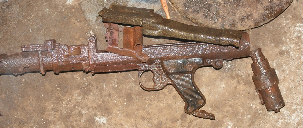

    Вообщем никак не получается разъединить кожух и раму.Кнопки нажимаются, примерно на сантиметр раздвигается, а потом во что-то упирается, как будто еще какой-то штырь

    В ствол наверное.

    для начала выбейте все кнопки фиксаторы

    если затвора нет, то подайте вперед ствол, в сторону мушки, и проворачивайте.

    Ствол отошел в крайнее заднее положение, и упоры муфты не дают провернуть коробку. Ствол подать вперед.

    Спасибо за ответы, по стволу чтобы подать его вперед нужно постучать, со стороны затвора?

    Если ствол "прикипел", то обстучать деревянным(латунным, если не жалко кожуха-металлическим) молотком по посадочным местам кожуха - в районе мушки и в районе рамы, и через наставку в ствол со стороны затвора бить в сторону мушки. Можно ВДшкой или керосином намочить в местах соприкосновения.
    Если ствол ходит легко, достаточно постучать кожухом об деревянный брусок вертикально. Ствол подастся вперед.
