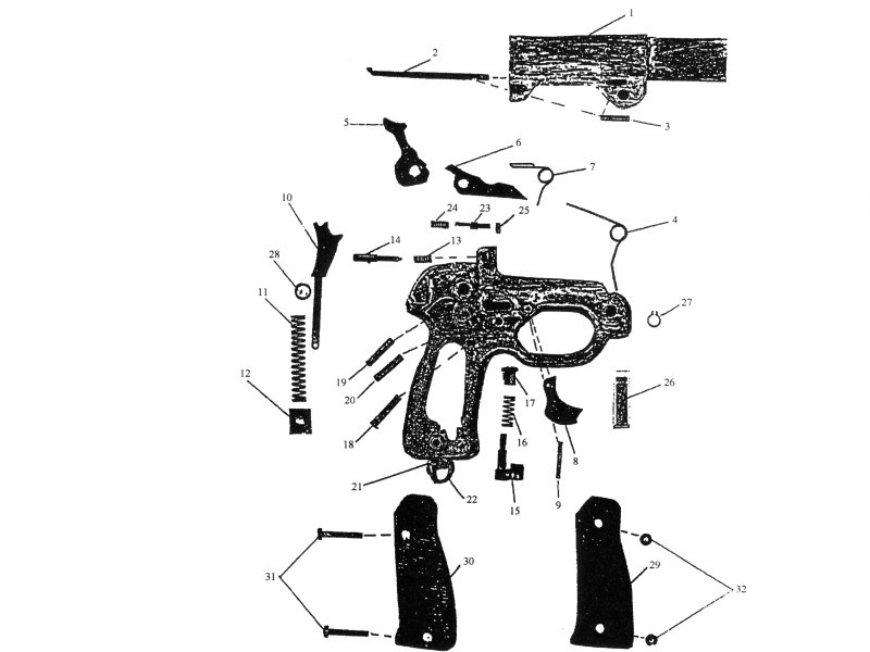

    Приветствую комрадов!
    У кого есть,поделитесь схемой или опытом сборки-разборки ракетницы LP 42(производитель wa).
    в сети нашел только одну взрыв-схему, да и та убогая...
    с благодарностью и уважением

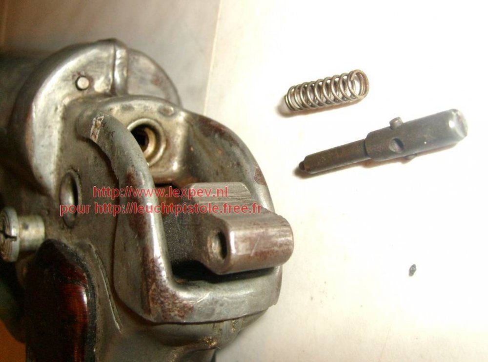

    Благодарю, был на этом сайте, основной вопрос в какую сторону ось вышибать на которой ствол держится
  5. egoiste
    egoiste Stabsfeldwebel
    559
    Location:
    Одеса, Україна
    Прокапайте WD-40 и качните ее слегка право-лево, у Вас хороший сохран, должно пойти легко и сразу будет видно, легкими ударами. Я бы начал с правой стороны (фото No2). Только подберите выколотку на 1-2мм меньше оси по которой будете стучать, что бы не осталось повреждений на оси.

    вообщем снял ствол,впринципе было без разницы в какую сторону вышибать

    сейчас с винтами разбираюсь...боюсь придется высверливать...вопрос еще появился,в чем причина что курок не фиксируется в крайнем положении?судя по убогой взрыв-схеме, я думаю что дело в отсутствии пружины под номером 7,но странно ее похоже нет...при таком сохране....все остальные на месте и функционируют,даже указатель наличия патрона...
