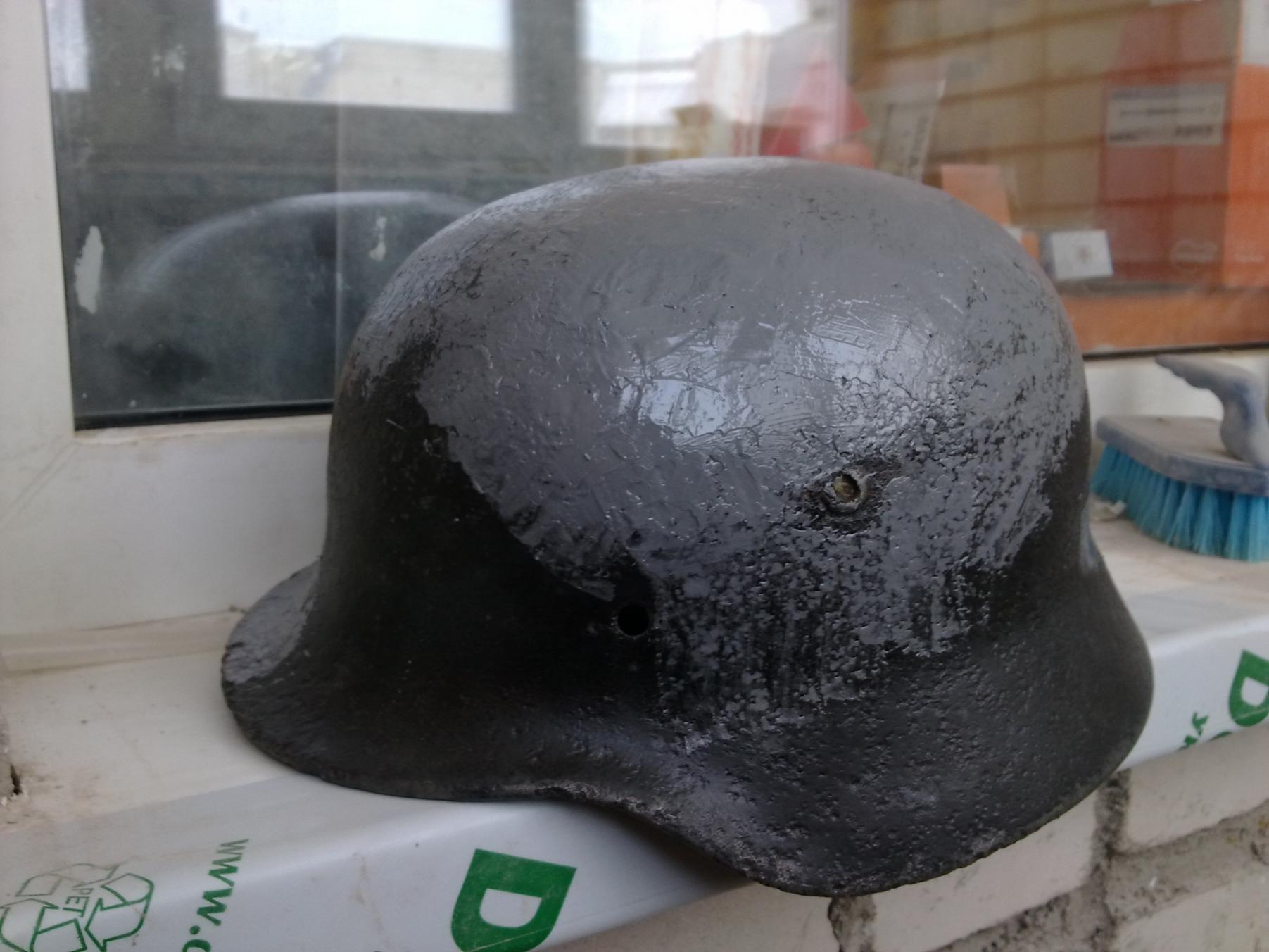

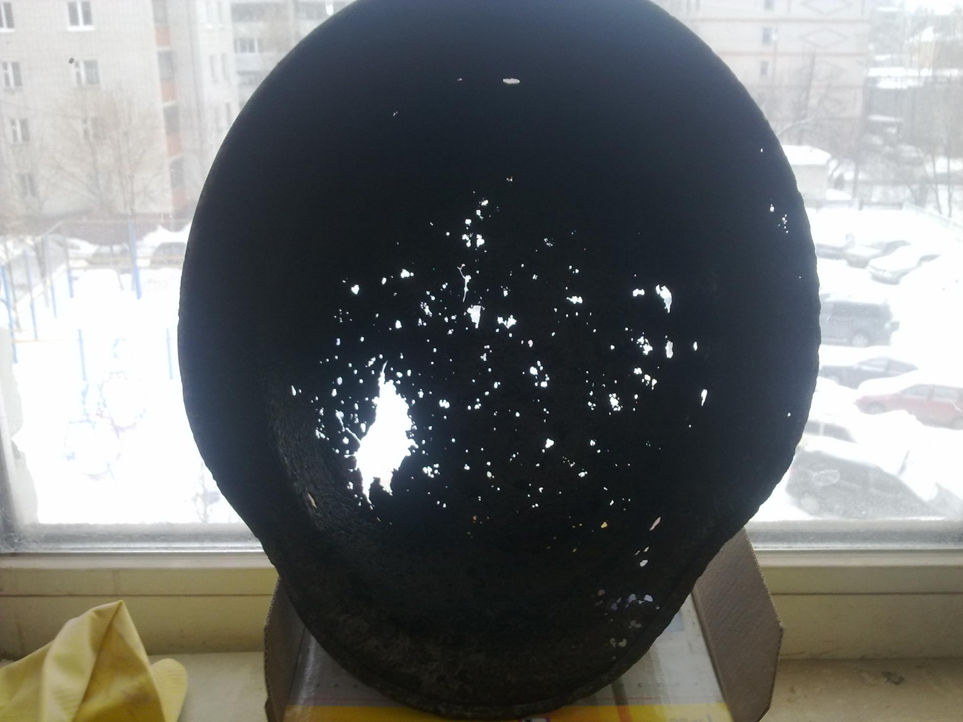

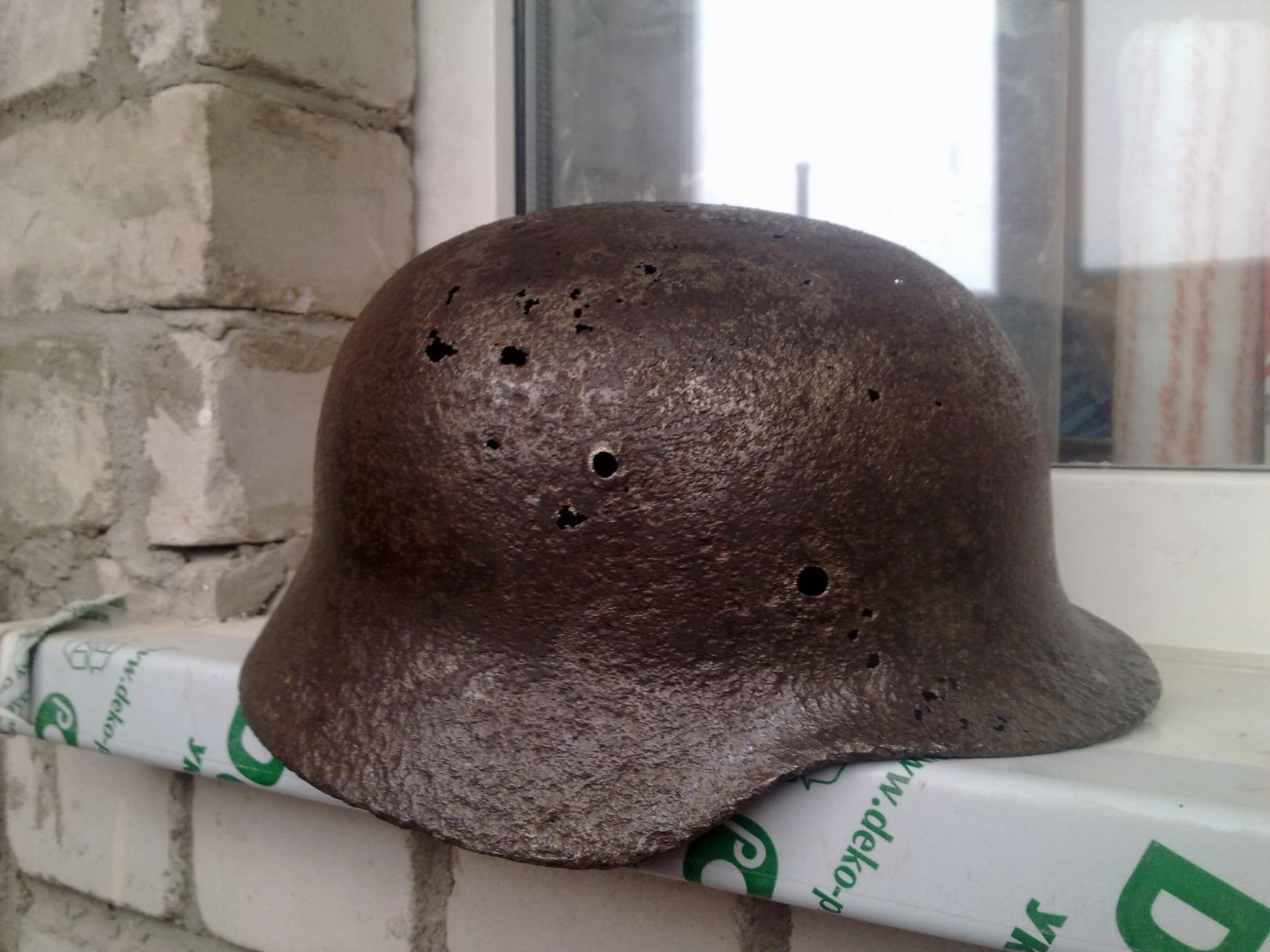

    Уважаемые знатоки и профессионалы!!!Помогите с определением "горшка".Какая это модель?

    Плохо видно, но люверс кажется вставной.М 35.

    да косяк с люверсами-нихрена не видно

    Посмотрите сами, если люверсы(две верхние дырочки)вставные-м 35,если штампованные -м 40.

    Это видно и не по люверсам!, м40 64-й размер)

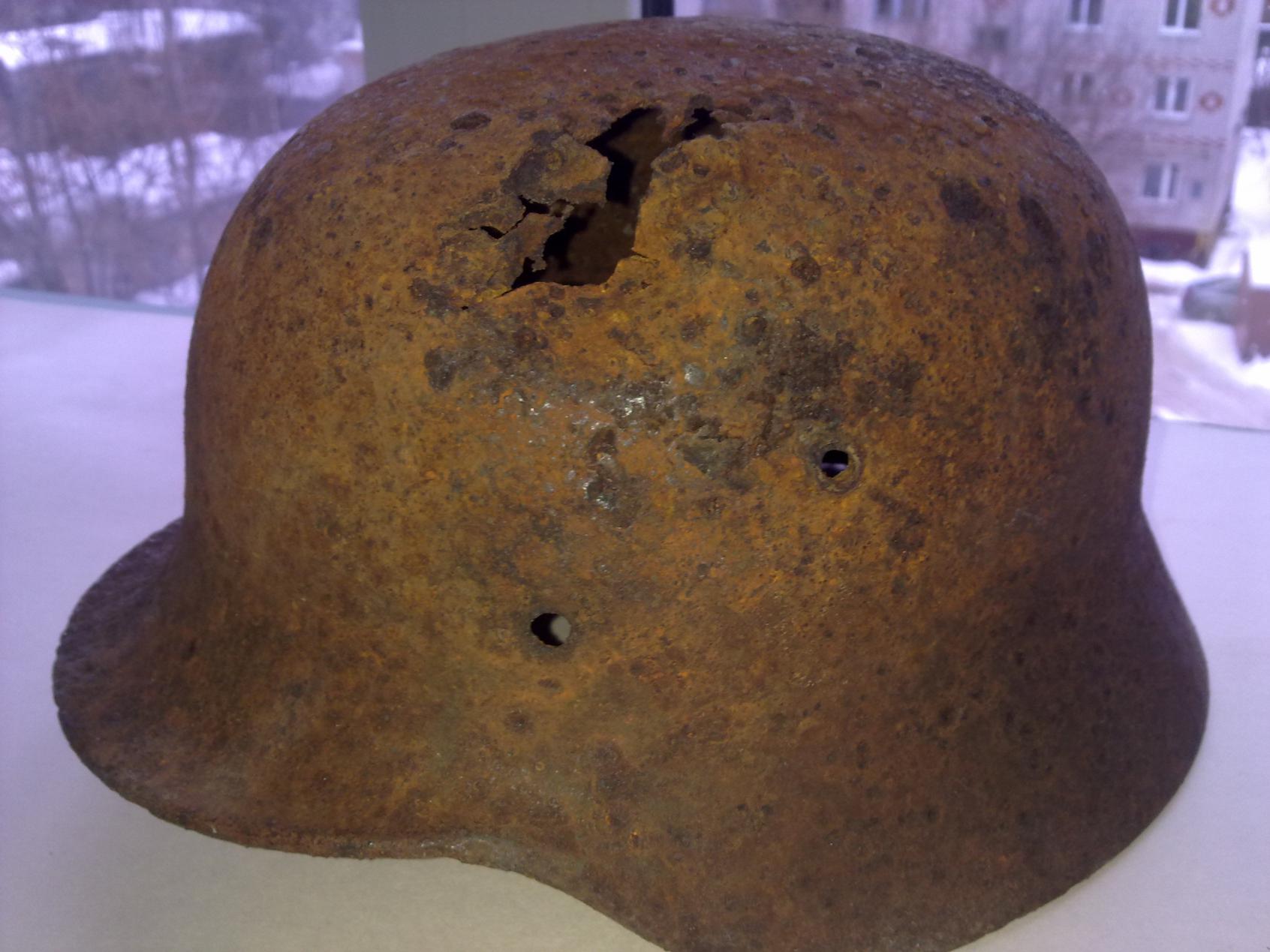

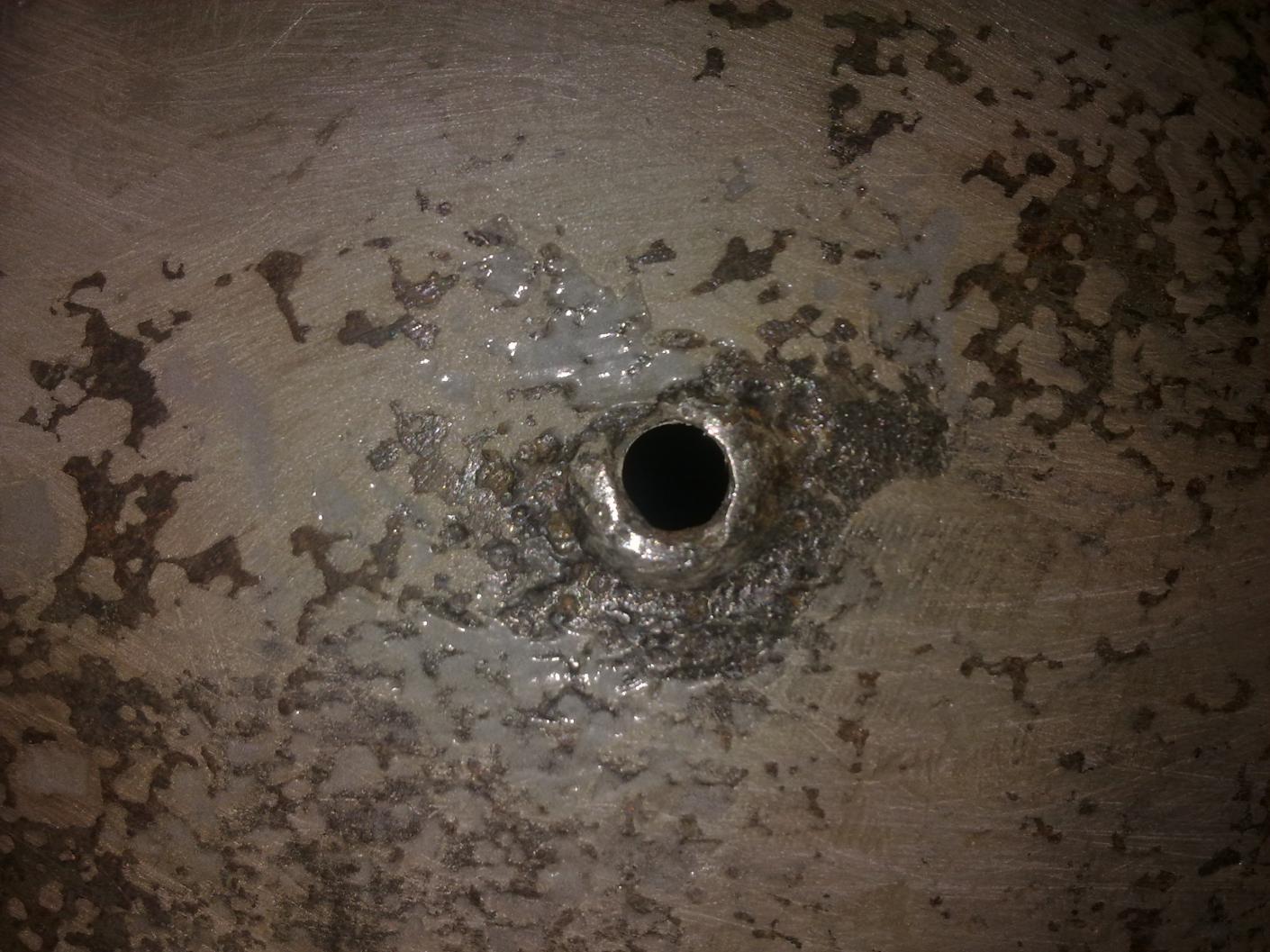

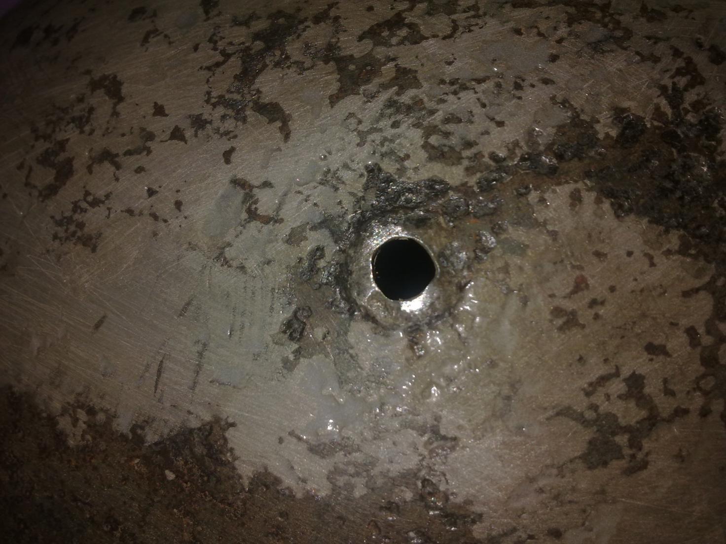

    Вот примерно так выглядят люверсы

    Сороковка, судя по металлу. Он хуже чем на 35-х и ржавеет "по своему"

    Работа только в самом разгаре,да и вообще это моя первая работа,буду стараться,люверсы планирую поставить полностью новые,как на ваш взгляд?или эти восстанавливать?

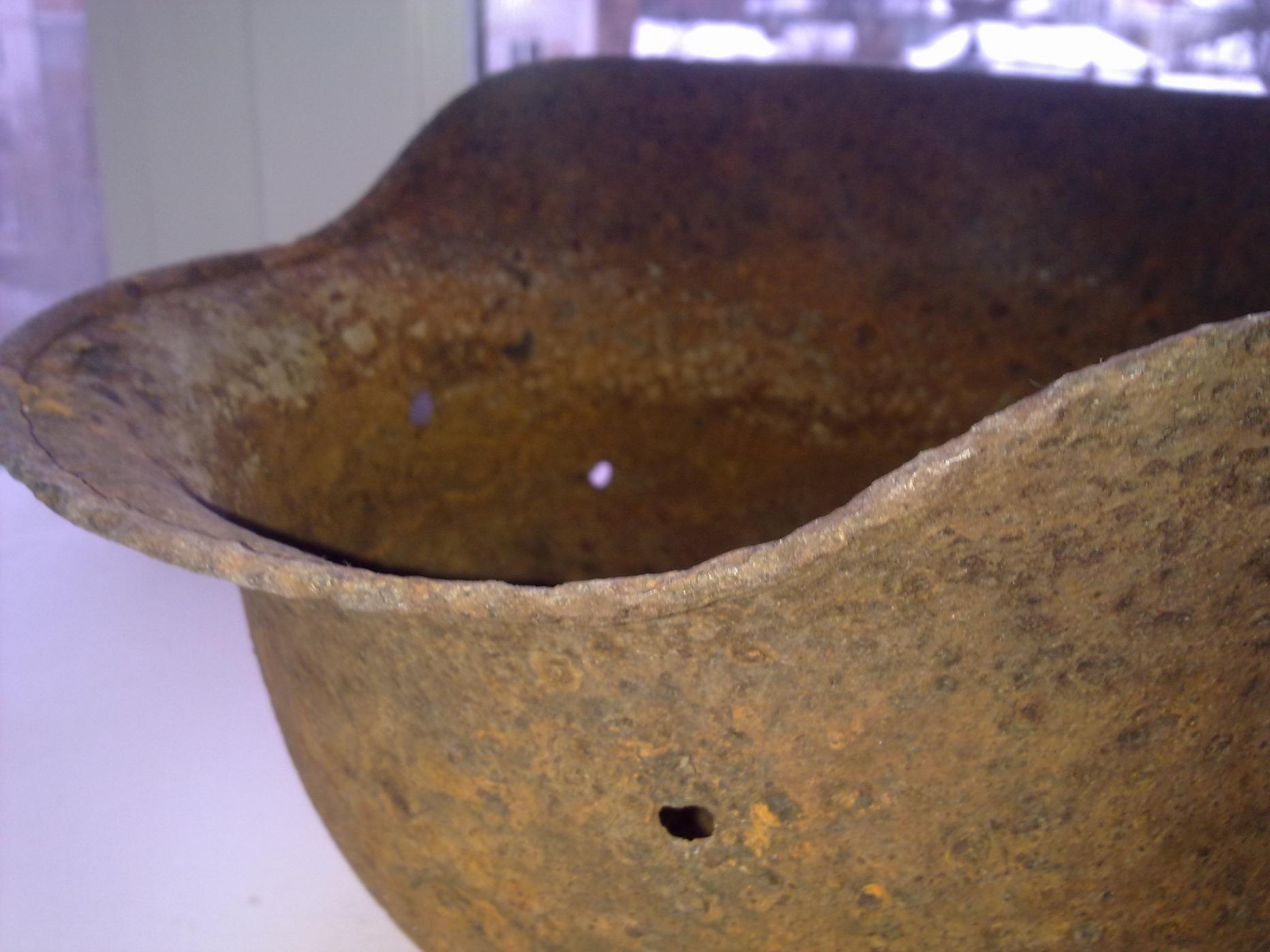

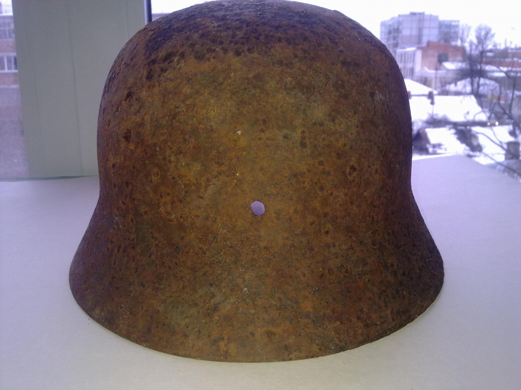

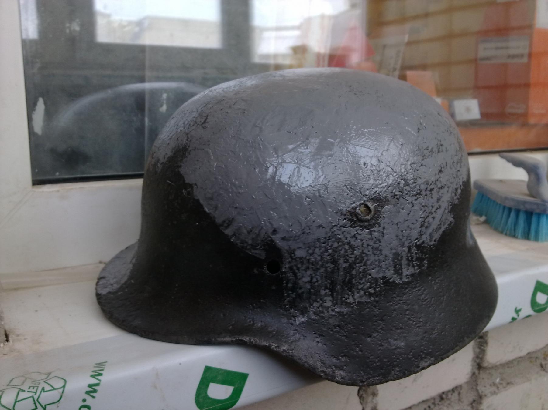

    Вот еще ,для наглядности!!

    На 40-ках восстанавливать их хлопотно, если делать "попроще", то эти стачиваются, а вставляются точеные, а-ля 35-ка.

    Это М-40 ,люверсы штампованние а не вставные, как же вы их новые поставите?Только реставрация.

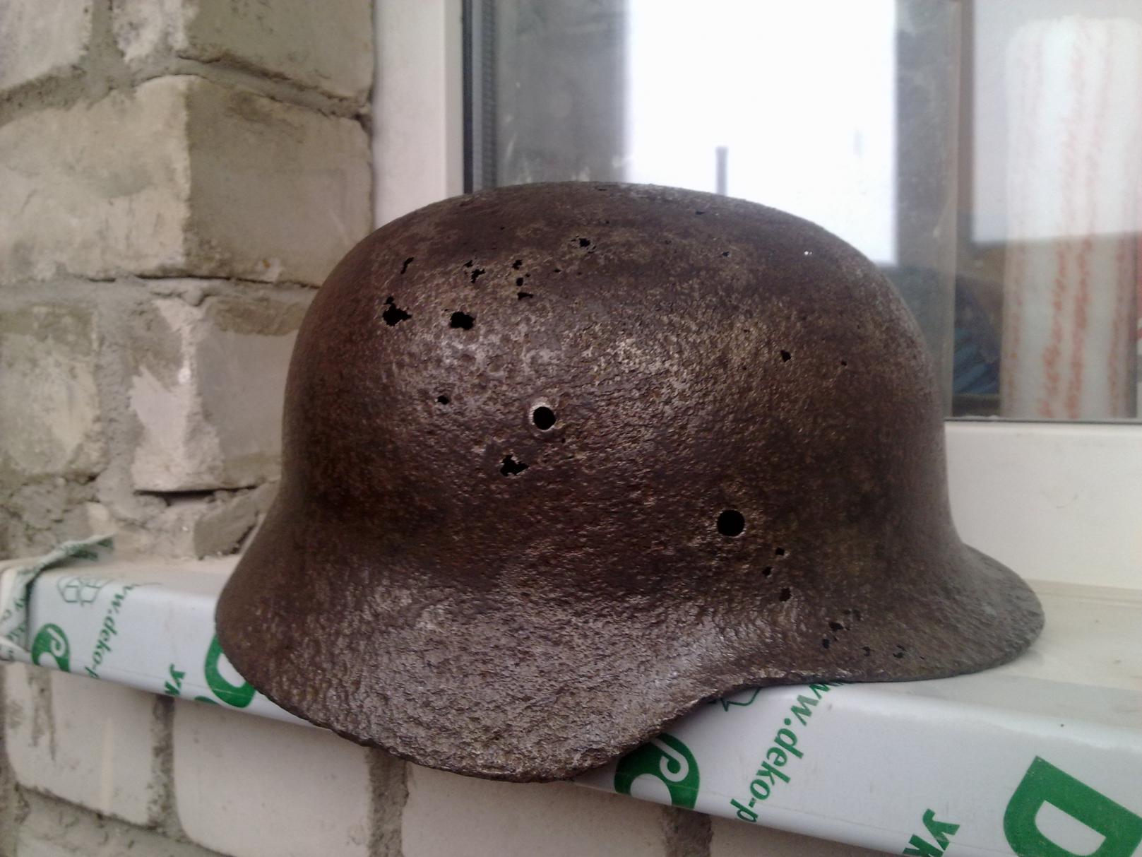

    Попытаюсь восстановить люверсы,хотя действительно предстоит много работы,так в этом весь интерес!!!!

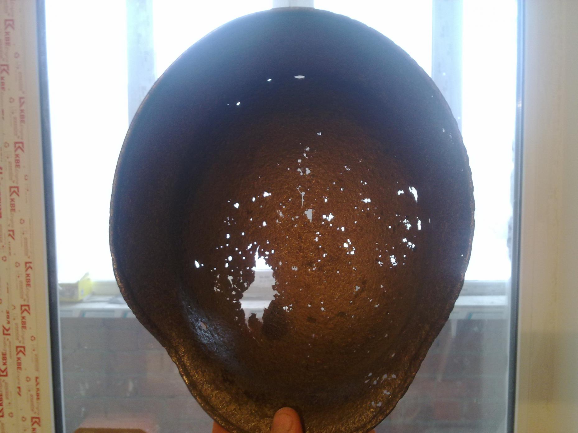

    Судя по первой фотографии - 99,9 процентов отдал бы за 35ку. Очень уж ровный кант от 9 часовдо12-ти. Такой только по 35кам. 40ки штампованные, там нет такой красоты. Следующие фотографии 100% 40ка.

    пипец ,какая каска, похожа больше на друшлаг, чтоб макароны отбрасывать

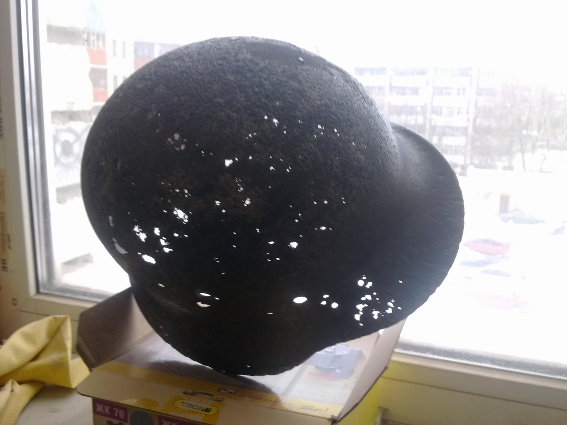

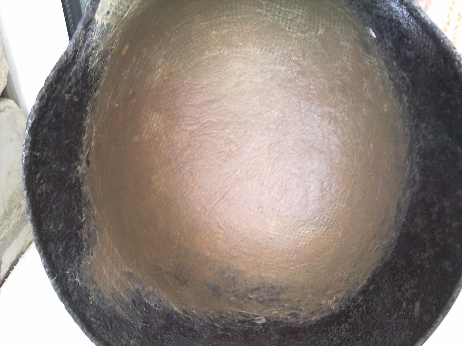

    У вас фотографии на мой взгляд разных касок. Значит разные пути восстановления.

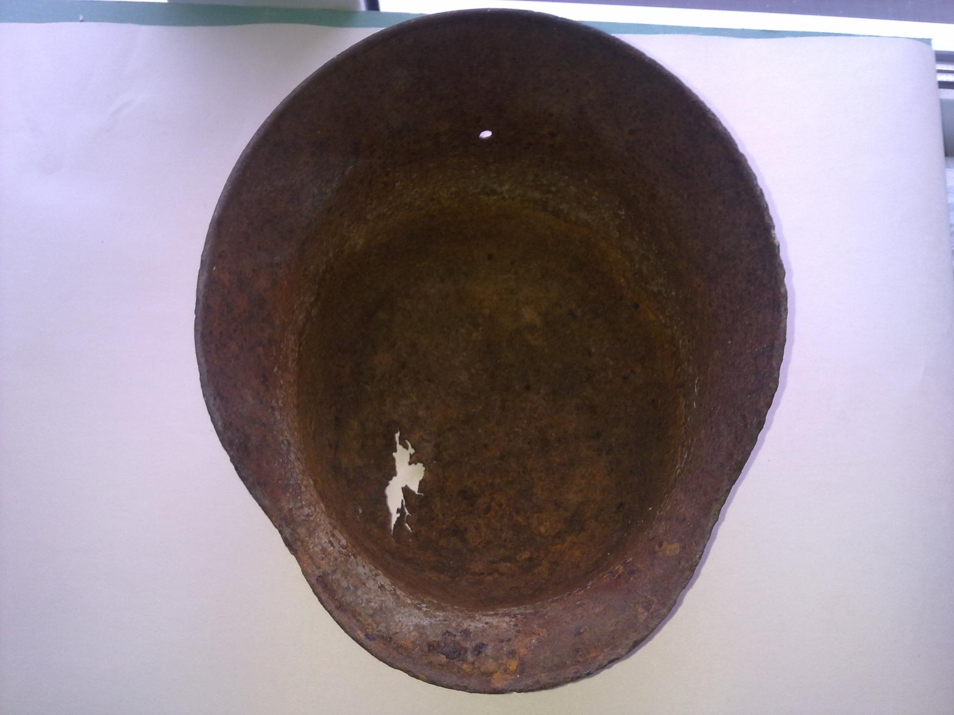

    Каска одна и таже,первые фотки-исходник,остальные после"купания".Хотя на первый взгляд кажется что разные предметы.

    Это 100% M35. Обосную, при таком сохране каски штампованые ушли бы напрочь и навсегда, к тому-же отверстие не такое как на М40, а четкое (на М40 с "воронкой"). Мой совет, высверливать люверсы и приклепывать новые. И не так обильно со шпаклевкой, по чуть-чуть, потом затирать запаритесь. Шапка не безнадежна, можно сделать конфетку!

    Мне основываясь на люверсы и особенности коррозии видиться М35, рекомендую топикстартеру попробовать прошупать/прочистить люверсы с внутренней стороны - если поверхность внутри гладкая значит вент.втулка вставная М35, если же выемка круговая штампованная, то соответственно М40.
