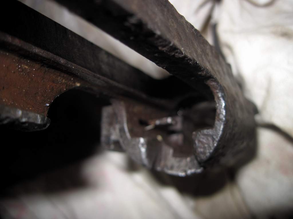

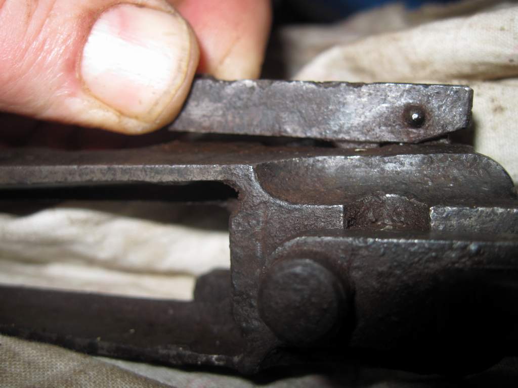

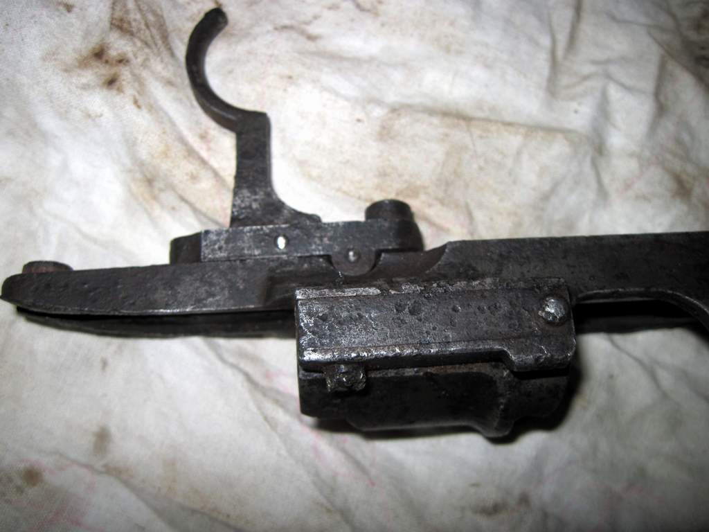

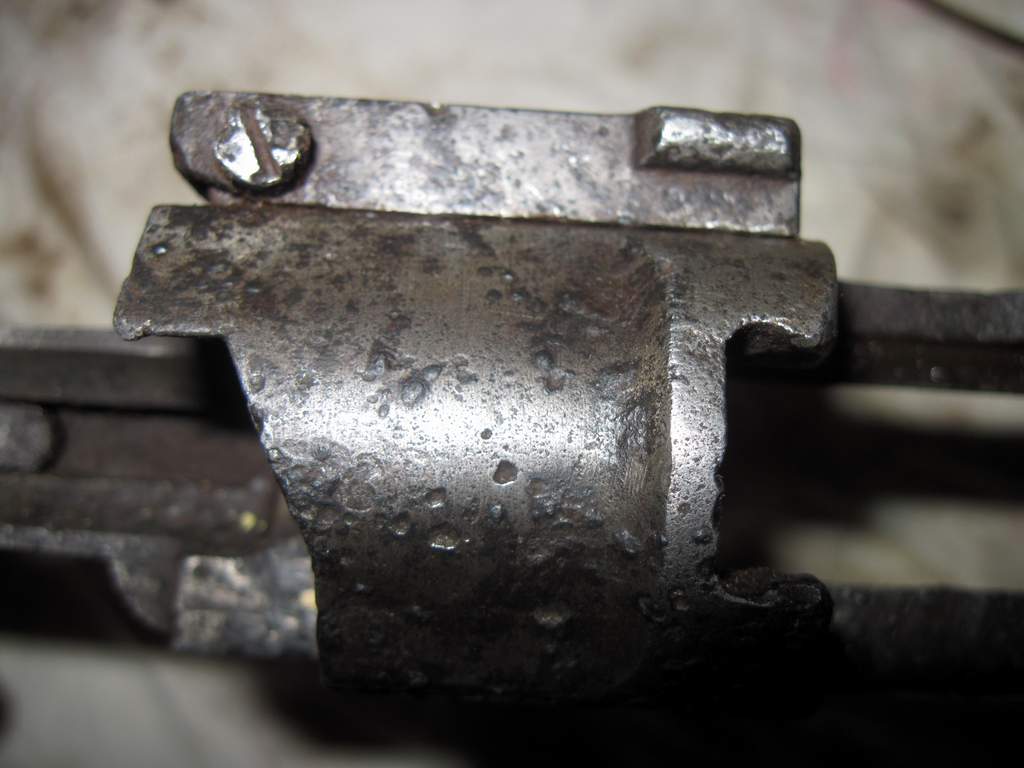

    Как разработать фиксатор затвора? На 1-2 фото проблемный узел,на 3 фото предел до которого можно отодвинуть кнопку,кнопка упирается в фиксатор(4 фото),но сам фиксатор не двигается с места.Какой там принцип действия,как снять саму кнопку или как обойтись без снятия кнопки и расшевелить фиксатор?Кнопку разобрать не получается т.к. болты основательно закисли.

    нужно снять планку-пружину вычистить все и поставить назад ну или снять пружину, открутить постановочный винт снять фиксатор, вычистить смазать и все, там нет ничего сложного, все разбирается всегда на ура

    3 раза пытался разбирать, ничем хорошим не заканчивалось..
    Если есть некоторая подвижность, то лучше попробовать отмочить и разработать не разбирая.

    нагрей до 150*-250 и остуди, там винтик три-четыри витка:smile_8: и пружина на полозьях которые 1см, но все это не составляло проблем, бывало винт клинило шипцами зажми хорошими и он не устоит
