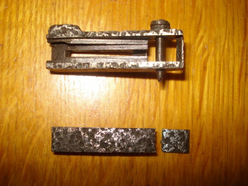

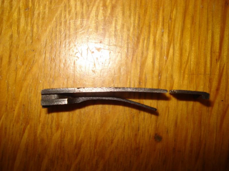

    Уважаемые комрады!! Имел неосторожность сломать лапку отражателя кар.98. Помогите, пожалуйста, советом по реставрации.Спасибо!

    Можно напаять тоненькую полоску жести и обточить по форме изделия.
    1.очистить от ржи и пролудить сам предмет,100вт паяльника хватит вполне.
    2.пролудить полоску жести немножко большего размера чем сама деталь.
    3.для внутренней поверхности сделать тоже самое.
    4.промазать спаиваемые поверхности ортофосфоркой.
    5.тонкой медной проволокой очень плотно все перемотать.
    6.спаивать лучше над огнем газовой конфорки
    7.убрать все лишнее.
    Пы.сы. таким образом я оживил лопнувший экстрактор для ММГ к98,гильзу хватает уверенно и выброс отличный.

    спасибо за совет, а паял чем? обычным припоем? я тут думал насчет сварки полуавтоматом...

    Да,олово.Насчет сварки-может потерять упругость...

    ИМХО, фунцыклировать не будет. Нагрузка большая, плечо короткое - сломается сразу...
    Только заменить...

    Может и так,но попробовать думаю стоит...Совет дал опираясь на собственный опыт по ремонту экстрактора,который в результате не потерял своих свойств.

    Пружинящее перо выбрасывателя в 3 раза тоньше и в 3 раза длиннее.
    2 flober
    Можно ПОПЫТАТЬСЯ заварить полуавтоматом, точками с обеих сторон (ткнул раз - зашлифовал, и т.д. - до победы) ...

    А10А, именно об этом я и думаю, попробую,там отпишу, что получилось...
