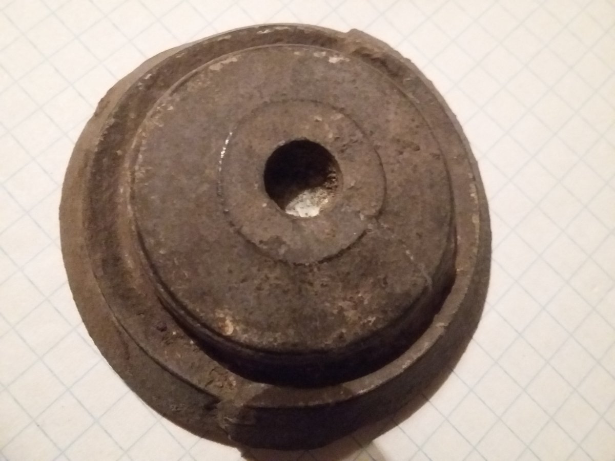

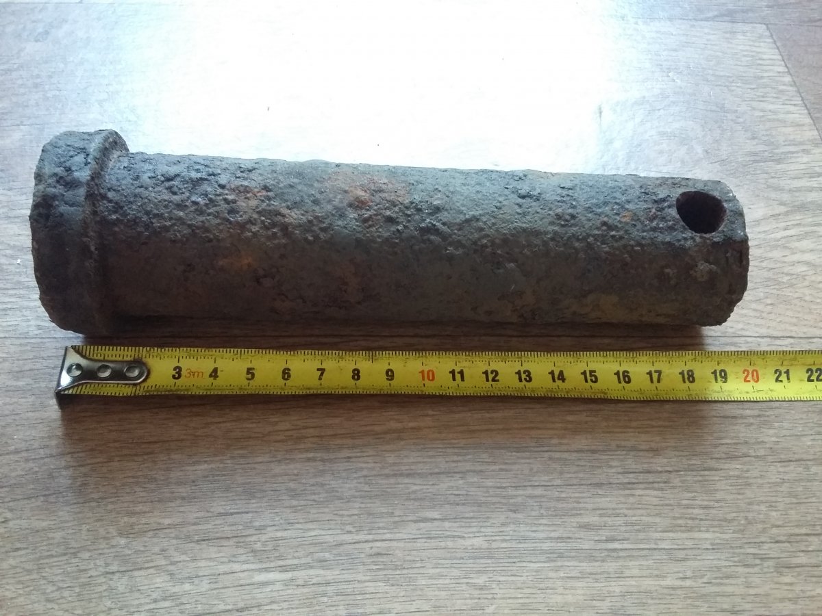

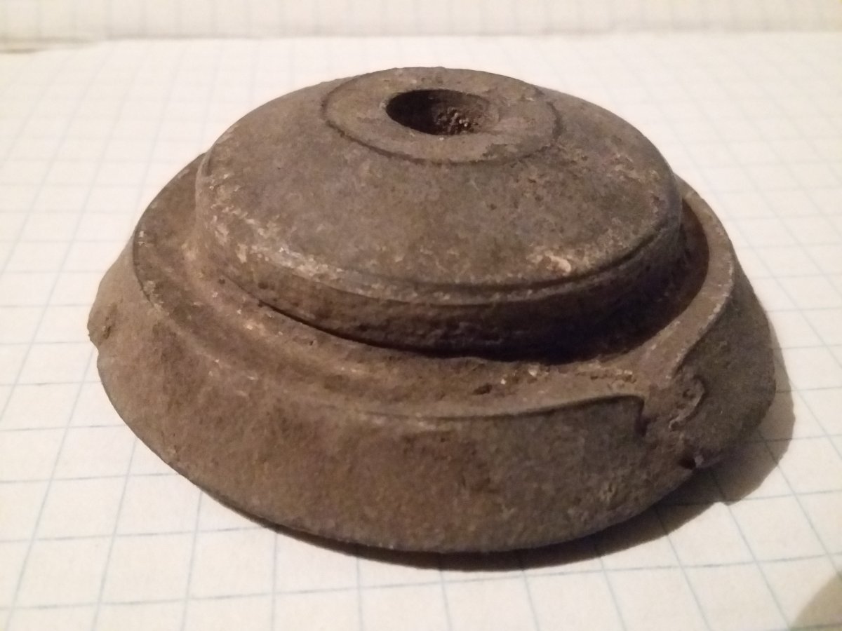

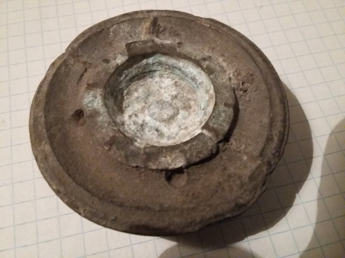

    Подскажите, если это возможно, от какого снаряда головка, точнее её часть. И может ли палец иметь отношение к военной технике. Спасибо

    Перво латунь?По краю градуировка есть?Похоже на фрагмент дистанционной трубки шрапнельного снаряда...

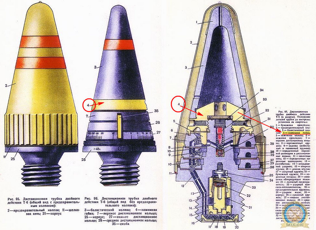

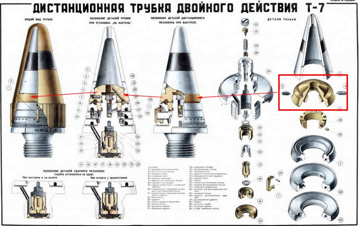

    ЭТО нажимная гайка. Входит в конструкцию и дисанционных взрывателей, и дистанционных трубок. ГДЕ и ДЛЯ ЧЕГО - в качестве примера смотрите схемы дистанционных ТРУБОК Т-6 и Т-7.
    Конечно латунь - другого не дано! Откуда на нажимной гайке градуировка? ведь это же не дистанционное кольцо. ;):beer:

    Спасибо ДЕРВИШ, сегодня нашел такую же. У меня их уже несколько штук - цветной метал:D.

    Т.е. это снаряд первой мировой или гражданской? В ВОВ вроде шрапнели небыло уже?

    Спасибо за поправку:beer: По ВОПам я не спец,но направление верное дал)Думал сначала что это дистанционное кольцо от первушного шрапнельника:beer:
