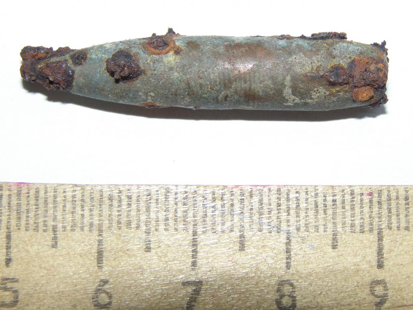

    Гильза мосинка, маркировка 12 ч - 60, 6 ч - 31. Делали китайци маркировку наоборот?
    Пуля. длина - 39-40 мм. Ху из?

    Пуля похоже на дшк ...
    А с клеймом трехи все нормально 60 - номер завода ( Фрунзе вроде ) , 31 - год 1931..

    Длиной 4 см?:eek:
    Пуля похожа на 7,62 ПЗ. Признаки - калибр, длина, наличие заужения хвостовой части и отсутствие каннелюры.

    Таки да по гильзе. Спасибо комрады.
    ПЗ? :eek: тобишь ковырять ее не стоит :D
    Но диаметр ее больше, чем 7,62!

    Канал ствола имеет диаметр 7,62мм по полям нарезов, а по дну нарезов 7,92-7,95мм. Диаметр пули патрона 7,62х54R Мосин колеблется примерно от 7,82 до 7,87-7,90 в зависимости от производителя патрона.

    Понял. Диаметр так и колеблется.

    Ковырять не стоит однозначно. Очень похожа на ПЗ.
    Длина пули ПЗ - 39 мм. И это ЕМНИП единственная из отечественных пуль, у которой при такой длине зауженная хвостовая часть (boat-tail) и отсутствие каннелюры.

    AK-725, подскажи неведающему, каннелюры - это желобки какие-то? Я просто в архитектуре такой термин слышал.

    Каннелюра в патронной терминологии - устойчивый термин - это поперечная кольцевая канавка на пуле (снаряде), по которой идет опрессовка дульца.:beer:

    Потому на ПЗ ее и нет - чтобы не деформировать сложное внутреннее устройство
