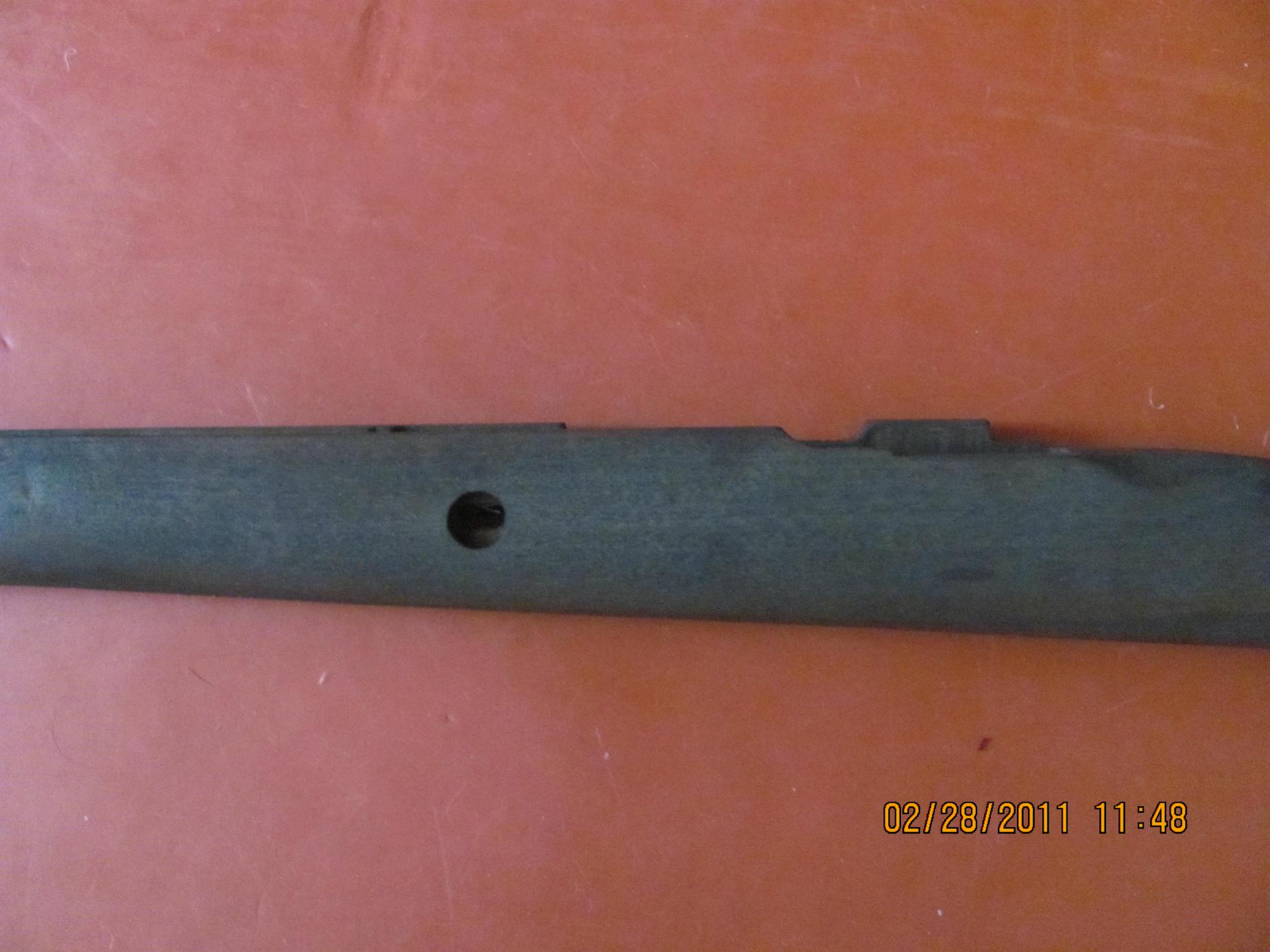

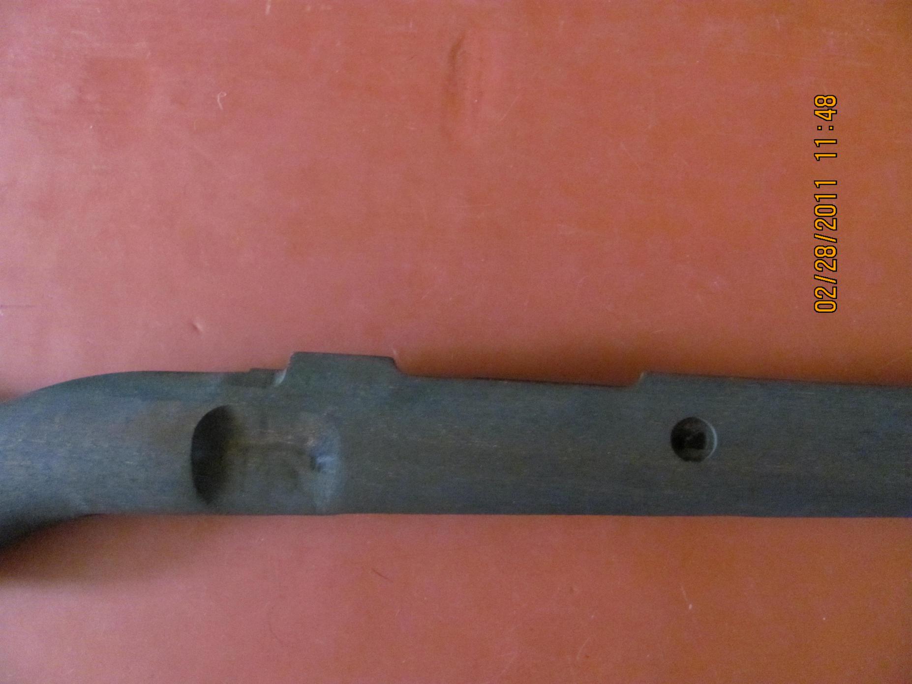

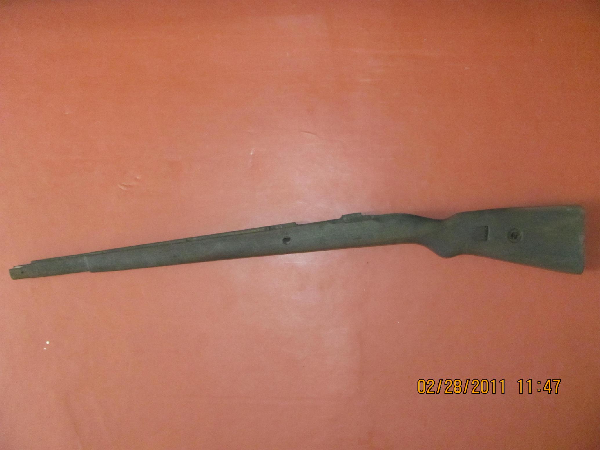

    Всем доброго,После покупки новодельного дерева занялся морением и столкнулся с такой проблемой.Дерево стало с зеленным оттенком.Цвет морилки использовал "Дуб темный".Подскажите как быть?Что делать?Вот фото.

    Что за морилка?
    А вообще нужно сначала проверять результат на образце, а потом уже на детали)
    Если пропиталось глубоко, то дело дрянь. Если нет - наждачку в руки и вперёд.

    Производитель ТОВ "Омега"

    Не у кого больше не будет советов?А если поверх другой морилкой пройтись?

    Все нормально дайте дереву хорошо просохнуть. Пройдитесь легенько наждачкой 800-1000(Придать потертости). После покрытия лаком или пропиткой восковым составом приобретет нормальный приятный цвет.

    Правильно сказал камрад Serg-SPB
    Возьмите опытный образец дерева, проморите его своей морилкой и сделайте покрытие воском или льянкой.
    Если результат по цвету вас устроит - покрывайте ложе.
    В противном случае - шкурить дерево наново и подбирать новую морилку и покрывать заново и делать защитное покрытие.

    покрывал лаком -по сырому дереву(морилка должна высохнуть)

    Извините за грубость - но это садизм, мокрое дерево покрывать лаком. Работал с ложем которое покрыли в сыром виде лаком - ужоснах. Дерево под лаком как вроде немного протрухло. Лак скалывался и древесина имела неприятный серый цвет.

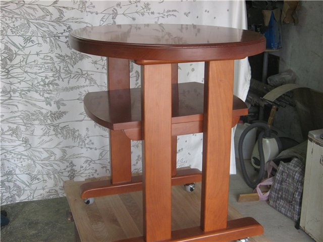

    Морилка на дереве после лака станет иного оттенка.Если цвет не устроит то только наждачкой можно снять.Сначала зерном 120 ,после 240 - 300.Как камрад говорил постом выше,с зерном 800-1000 дела не будет,возьимите лучше тряпку и получете тот же эффект.
    Повторное вскрытие морилкой результата не даст.
    Первый слой (если наносите кистью)нужно наносить жиденьким лаком для того чтобы хорошо впитался в дерево.Если морилка на нитро основе то нужно аккуратно наносить чтобы не потянуть в след за кистью морилку.После первого слоя лака дайте ему хорошенько просохнуть,после чего возьмите наждачку с зерном 600-800 и проидитесь ей по всей поверхности (без фанатизма,слегка) чтобы сбить ворсу которая поднялась после первого вскрытия лаком.
    Далее уже все легко.2 и 3 слой наносится не толстым слоем,хорошо растягивая лак по поверхности.Между слоями можно еще раз зачухать для того что бы получилась более гладкая поверхность.
    Все выше сказанное мной не взято из головы,а пришло с опытом маляра по дереву.
    Могу так же сделать все это за вас профессионально и по приемлемой цене.(НЕ РЕКЛАМА)

    Ничего страшного не произошло. Дайте дереву высохнуть после вскрытия морилкой, а потом возьмите кусок х\б тряпки более или менее грубой (что то типа совдеповских простыней) и хорошенько протрите дерево. Весь зеленый оттенок должен остаться на тряпке, а дерево примет нужный Вам цвет :smile_12: Наждак не рекомендую.

    Так же для протирки можно использовать шинельную ткань. Эффект:smile_12::smile_12::smile_12:

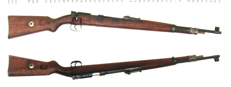

    Советы правильные! Учтите-если Вы создаете "боевой" макет, то вариантов оттенков после пошествия 65 -70 лет с настоящим деревом-бесконечное множество. У Монетчикова в книге хорошо отслеживаются варианты(а ведь снято было давно)...+на форумах продают натуральное дерево-скачивайте фото и сохраняйте для сравнения и подбора цветов.И в Вашем случае-попробуйте на внутренней стороне(где выборка под ствол) разные варианты:начиная от банальной марганцовки, перекиси водорода, лака, воска, нитроморилки "под красное дерево," анилиновый краситель и тд. и т.п. Что-то-и вам подойдет в итоге.
