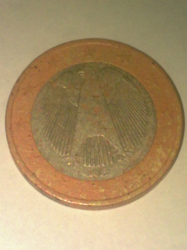

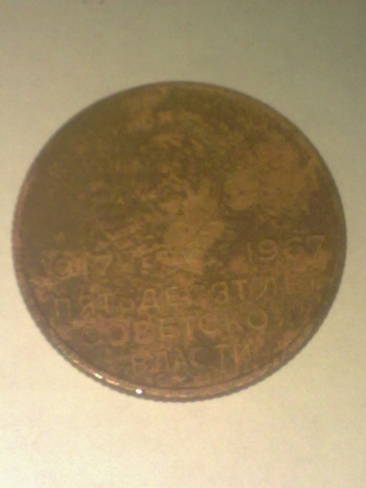

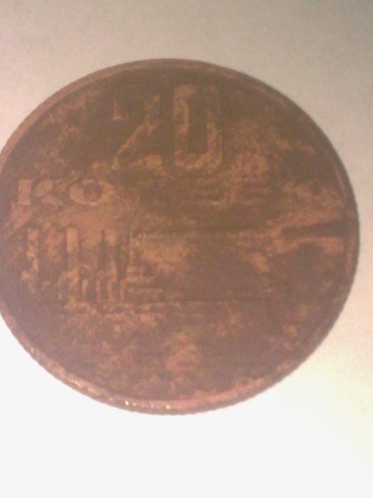

    Монета 20 коп, была найдена в пресной воде в реке, была чищена в мыле и лимонной кислоте - не помогло. 01102013715.jpg 01102013713.jpg

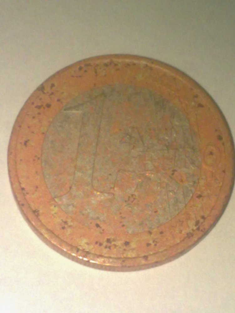

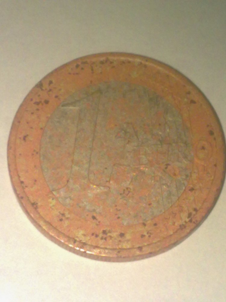

    Монета 1 евро, была найдена на пляже у моря, была только в лимонной кислоте, рыжая. 01102013711.jpg 01102013712.jpg

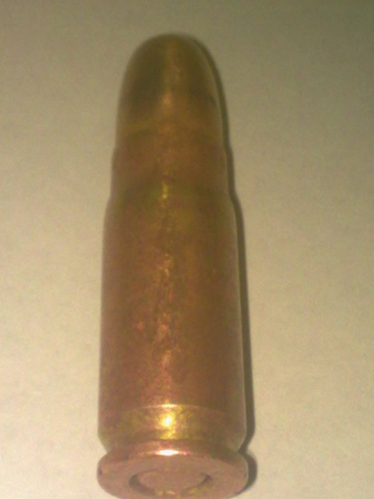

    Патрон хочу очистить до блеска, чистил уже и нашатырём, доместосом, лимонной кислотой, механически тёр нулёвкой, но патина не отстаёт, частично. Может только остаётся один вариант подкрасить? 01102013717.jpg
    Может кто подскажет как лучше всего это делать!?

    береш зарядне устройство від мобильного телефона обризаєш в кінці штекер куда він підключався зачищаєш провода ципляєш на один і на други провод срепки(канцелярски) або крокодильчики як на зарядку акамулятора береш воду на 3 литра води ложка соли и вот финишна пряма одну скрепку ципляєш до того шо ти хочеш почистити на другу на любий предмет нержавейки і цке всьо опускаєш воду включаєш в ризетку процес в двух словах називаєть електролиз ! Прощай лимона кислота

    Купите Трилон Б, ластик - и будет Вам счастье. А лимонкой только убиваете предметы.

    Красный налет на патроне уже ничем не уберете.Патроны лимонкой не чистят.Есть такая хорошее средство сантри-гель, чистит очень хорошо, главное не передержать.

    Красный налет убирается даже после лимонки. Просто надо сразу же тереть гильзу после кислоты не тряпкой или "мойкой посудной" и т.д., а металлической сеткой для той же посуды. На глазах уходит. Но не на все 100%, правда. Но 90-95% гарантирую, если уж патрон лимонкой решили отхаживать.

    Даним методом можна чистити всьо ! раніше тоже заморачувався кислотами потім перейшов на сарму для мойки посуди це всьо була фигня елетролиз це вещь я признав бистро дешево и сердито !:)

    Электролиз штука превосходная во всех отношениях! Почти! Для патронов, гильз не очень годится. Все тот же красный налет. Для ништяков всяко разных в родной краске, с вкраплениями других металлов, камушков и т.д., тоже не годится, ибо снимает вместе с ржой и краску до металла и нарушает соединения.
