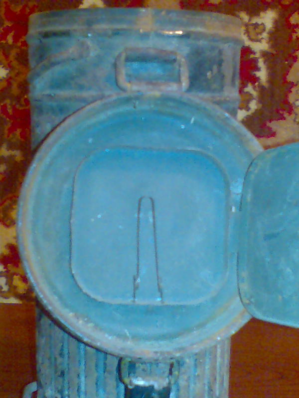

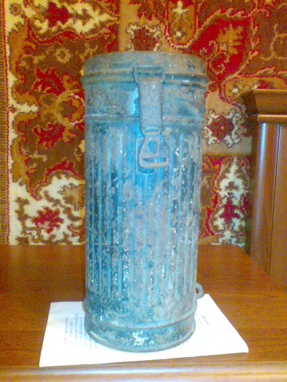

    Попался именной бачок с элементами родной краски.как придать ему более эфектный вид чтоб и краска осталась и самое главное надпись:)?

    Можно в лимонку,а лучше в щавелевую кислоту-будет гут! Главное не передержать-переодически чухая губкой для посуды,на руки-резиновые перчатки!

    я бы, просто хорошо помыл и места со ржавчиной промазал маслом, лучше в таком виде, чем сунуть в лимонку и потерять то что осталось....

    Купите в хоз.магазине техническую соляную кислоту 10%,нанесте кисточкой кислоту на бак,а дальше промывка с мылом,консервация машинным маслом.

    помыть, в щавелку подержать немного и будет счастье! главное правильно камрад писал не передержать
