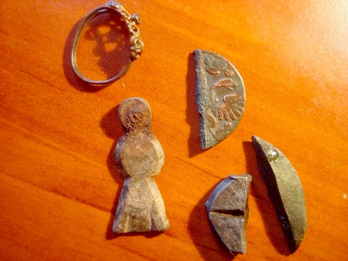

    Я к примеру прошлой осеню копал с аськой на сильно замусоренном берегу озера где помимо меня на каждом квадратном мере конкуренты сделали ямку.
    Так вот что б количество звуков меня не смущало я в пользовательском режиме убрал на дискриме 4 деления. И копал все "устойчивые" сигналы.(в 2 стороны цветом)
    Так вот по меж ямок за минуток 20 удалось выудить много совеских и украинских монет (представляю что они могли пропустить.. по видимому отсекали крышки) Будь бы я отсекай крышки не выкопал бы ничего. Да и вот это тоже не выкопал бы между ям:
