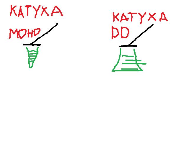

    Да, у меня ДД катуха, которая в силу своей конструктивности и свойств, берет поглубже чем моно. Моно катуха бьет острым конусом вниз, а ДД наоборот у нее захват цели шире.
