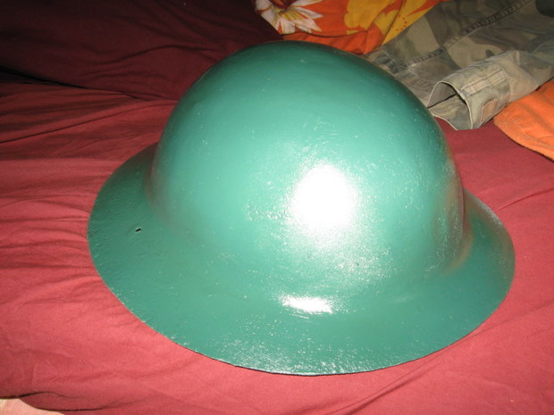

    Ну вот продвинулся немножко.. сегодня мне в школу не надо было.. и решил залить оловом отверстие по середине каски и взял матовую черную акриловую краску и немного замешал с водой и шапклёвкой для стен.. пошло не плохо... намазал мальцем ровненько.. дал подсохнуть.. взял млкую наждачку и круговыми оборотами начел "полировать".. вышло не плохо.. взял балончик зелёной краски.. добил его чтоб укрепило немного мою смесь и дал подсохнуть... далее сделаю ушки для ремешка и родной кожи и затяну болтами с гайками. (аска стала гладкая % 90-95)
    П.С. это ещё не покраска... покраска будет далее.. (еще не решил как покрашу)

    в премом смысле.. была баночка акриловой краски.. налил её немного... и насыпал немного шпаклёвки для стен... добавил малёк воды и размешал... всё на глаз...

    Наверно надо еще шпаклевать , вроде риски проявились.
    Если шпаклевки слишком много (по крайней мере снаружи) моно сперва крупным напильником снять излишки , а уж затем (как описано выше) наждачкой...
    Окончательную шлифовку лучше производить влагостойкой наждачкой периодически поливая водой. Вода будет вымывать порошок из рисок - будет гораздо наглядней...

    а почему дырочка наверху изчезла.....на этом же больтике подшлемник крепится....

    а мне чтоль в этой каске бегать? она для красоты делаетсо.. всё обошлось дёшево и не плохо..
    Кстате покрыл я краской и лаком из балончика чтоб гладенькая стала.. шпаклевка нежная.. и мелкой наждачкой обошелся и без воды... сдувал потехоньку.. протерал рукой и тряпочкой сухой..
    а мы таких две нашли и на второй дырки небыло.. она гладкая была.. да какая разница

    заделывать металлическую каску аццкай какешкай из акриловой краски и шпатлевки для стен это кащунство...ты б казявками лучше замазал,или размоченным черным хлебом...так ещё дешевле бы вышло...
    я в своем первом посте в этом топе писал про похожего аццкого реставратора.
    короче делаешь гавно. не обижайсяно,я такую шнягу даже бы выставлять постыдился на форуме,на который заходят люди старше хотя-бы 20...

    не понимаю че за наезды.. лучше тратить кучу денег и делать так как все делают или выдумать че-то свое и сделать не плохо в своем вкусе.. я например доволен результатом..

    понимаешь-ли. есть некоторые технологии которых нужно придерживаться работая с металлом.
    Денег надо тратить минимально столько,сколько нужно для того чтобы сделать как надо. а если денег НЕТ то лучше помой водой м положи на полку. ржавой твоя каска смотрелась куда лучше чем она смотрится сейчас.
    Посмотри тему Рваная "каска"!!! от Sonder S
    там человек сделал действительно КАК НАДО:smile_12:
    а ты сделал дерьмово. если это твой вкус-то у тебя он хромает...естесственно ты будешь доволен результатом.

    Чесно говоря тема получилась испохаблена самим автором.
    1. Не могу понять, зачем ему было делать что то воообще? То что смотрелась она до этого антуражнее -факт.
    2. Может автору проще купить новодел какой нить?...
    3. ДЛя чего спрашивать советы, просить помощи, когда все эти советы просто ушли в никуда...
    4. Мне интересно, как удет выглядеть каска, если она свалится с полки. )) Смесь у тебя ну просто ооочень нерочная.
    5. Касаясь смеси со шпатлёвкой для стен. Надо бы знать, что она даёт Ржу с металлом. Если заметили - все армирующие элементы под шпатлёвку стен идут оцинкованные (Маятникии, профиля и.т.п.). Жди цветения :)
    На мой взгляд - автор человек просто с понтами...и не более... ТОлько порисоваться мол вот какая каска у мну есть. Но Сударь..Все ж таки форум военных реконструкторов в принципе(Применимо в направлени рестоврации), а не шутов гороховых. Реставрация сама по себе предполагает именно наиболее близкое к оригиналу восстановление предмета, с точны соблюдением всех правил работы с материалом. И зачастую это не дёшево. К этому надо быть готовым. И я отдаю честь тем кто с минимаьными затратами делает качественный результат. Но делает Качественными методами тем не менее...
    P.S. Резюмируя. ПОлученный результат лучше непоказывать никому серьёзному. Получился глупый понт. И руки у автора растут не из того что надо места., ибо результат и характеризует.
