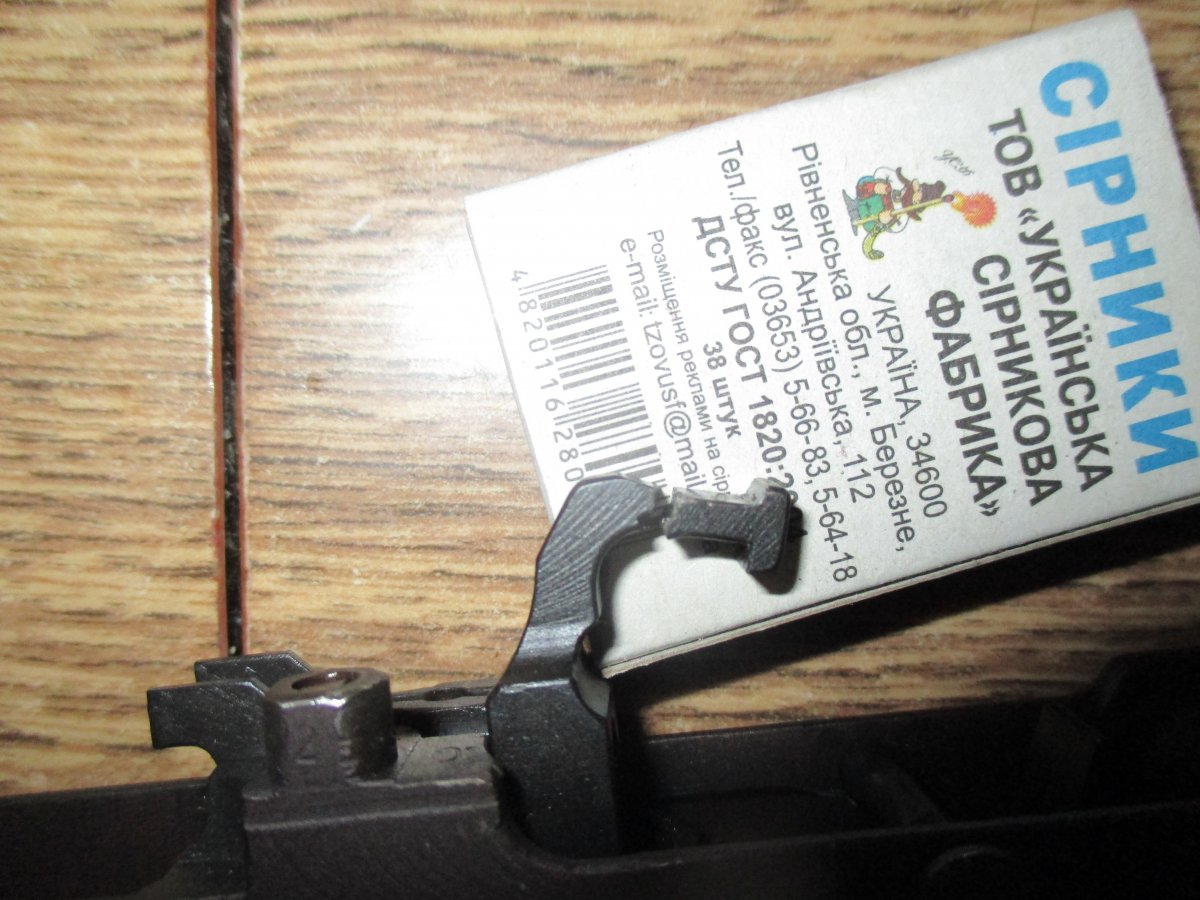

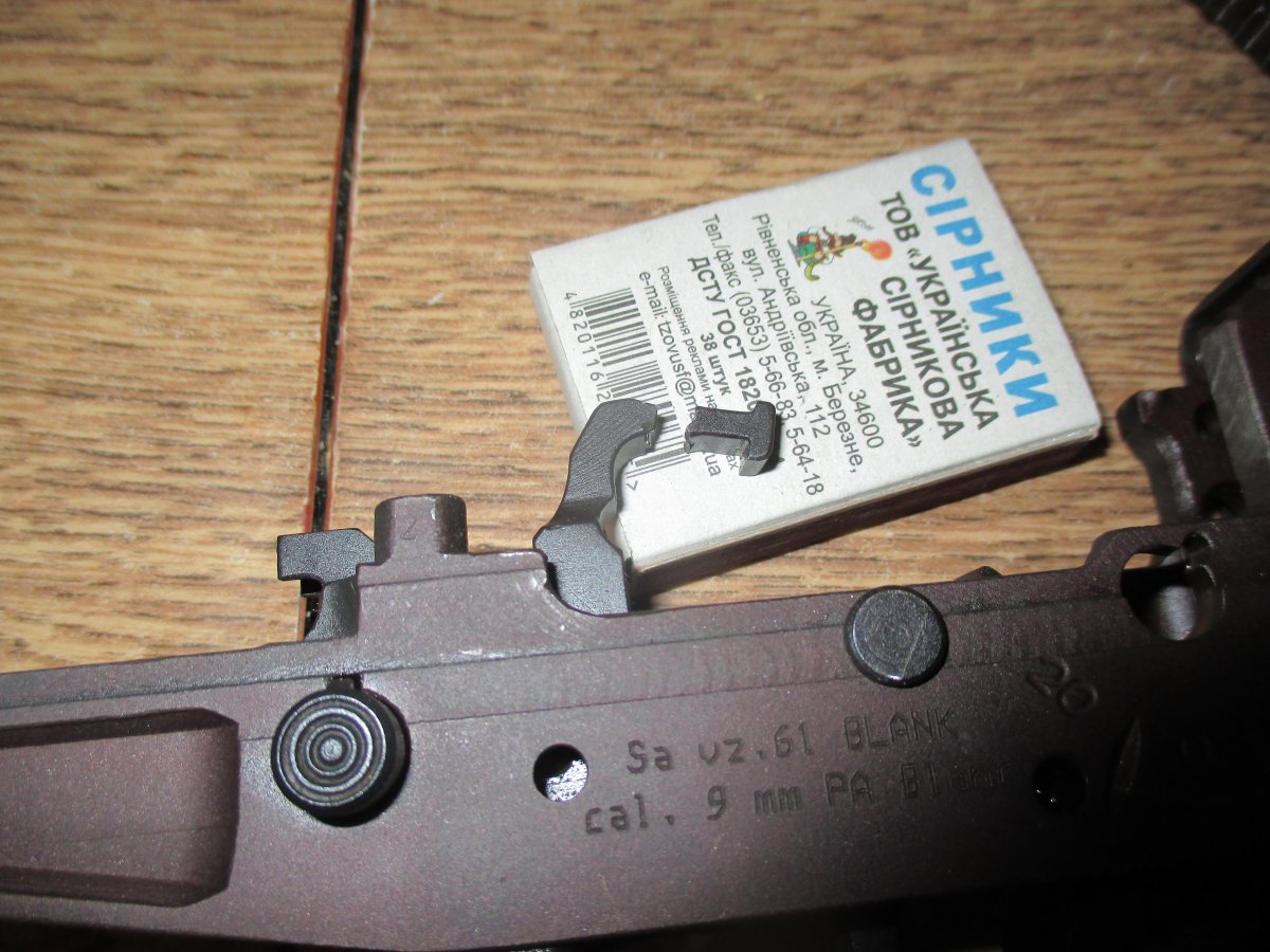

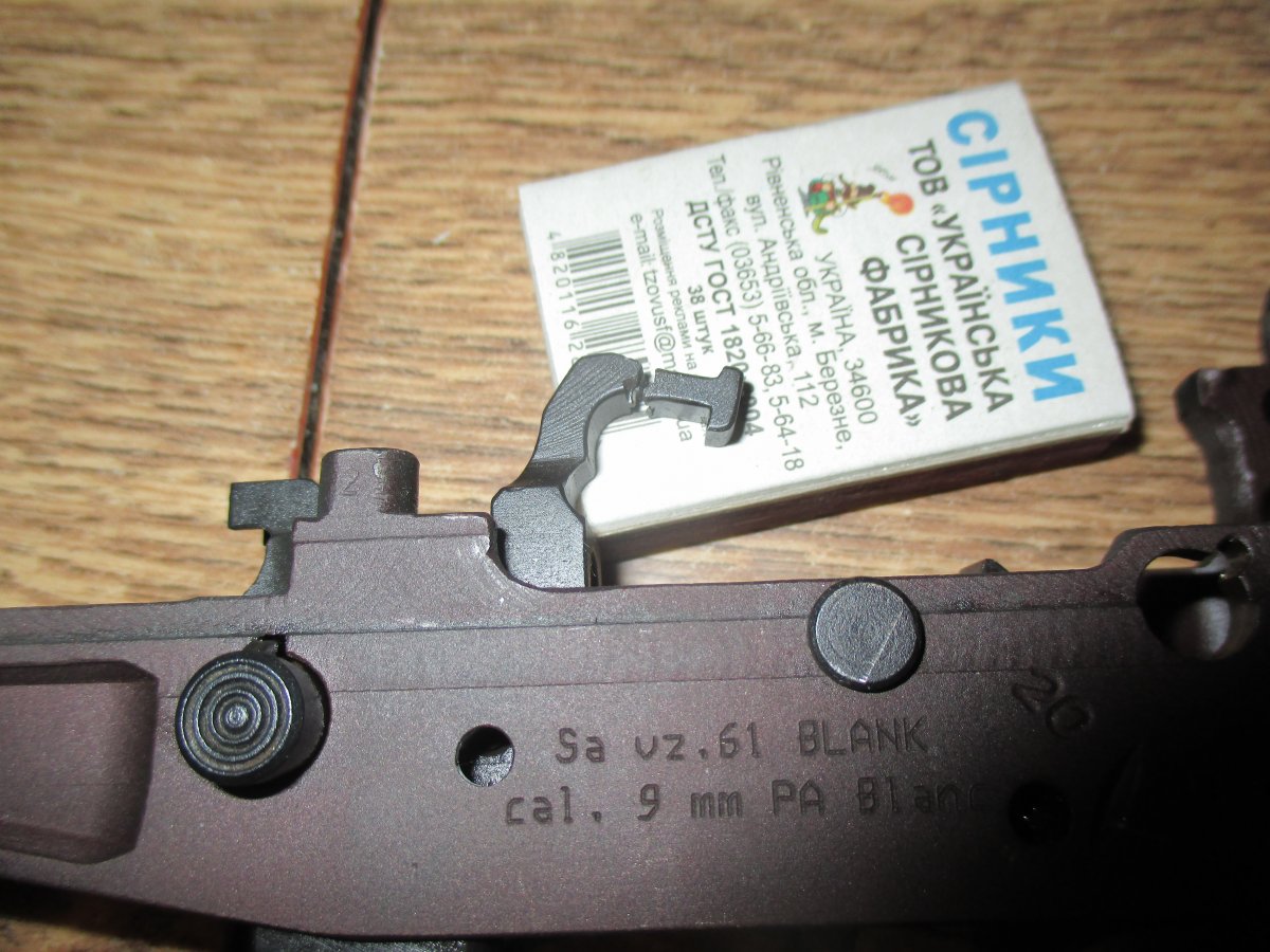

    купил скорпион под холостой патрон новый....!!!:cool:
    резвился с ним как дете.........!!!!:smile_6:
    и тут такая какая произошла, сломался.........!!!!!:smile_5:
    определил поломку.....:smile_7:
    помогите найти вот эту запчасть...........!!!!!!!
    или подскажите куда обратится....??!!! а то не сна не покоя нет...........!!!!:smile_5:

    C какого металла запчасть? Сильные нагрузки несет?
    Была такая шняга, у типа знакомого на газовом револьвере курок отреснул (силумин или что то подобное). Снили курок, сопоставили отломки, и в литейку к зубным техникам. Со склеенного курка силиконом сняли оттиск, по нему отлили восковую модель, а с нее уже из КХС (сплав из которого зубы льют) высокоточным литьем отлили курок. До сих пор служит!!!
    Снимите деталь, сфоткайте в разных ракурсах чтоб видеть полностью, в литейке спрошу, может отольют такую же.

  8. Пробуйте выйти на Чех Смол Армс. Если схп действительно "заводской" (а судя по клейму, это так), скорее всего это их производство. Может и ЗИП соответствующий у них имеется...

    Просто нужен фрезеровщик и кусок Ст 45 улучшенной. С ув.

    шансов мало....
    http://www.zelenysport.cz/index.php
    деталь чехи найдут - только напрямую не отправят.
    cerber300 likes this.
  12. chasovshik
    chasovshik Oberfeldwebel
    1,524
    Location:
    Украина степь
    к сожалению тот сплав не выдержит.....300% деталь фунционирует как на калашмате. так что только фрезер поможет.

    деталь стальная никакого силумина там нет, скорпионы все старые,новодела нет, просто не повезло.
    с зубами сравнивать там нечего - в оружии импульсная ударная нагрузка, и материал поэтому должен соответствовать.

    он не выдержит нагрузки темболее при очередях...!!! я говорил со своим знакомым стоматологом.....такую как спусковой гачек можно, но не ударную часть особенно которая работает в таком интенсивном режиме и при таком давлений. зубной металл действительно выдерживает высокие нагрузки. но кратковременные и не интенсивные и тембелее ударные.
    так что мне нужна только оригинальная деталь....!!!!:smile_5:
    ну на край выточиная с хорошего материала.
    ко всем с уважением.
