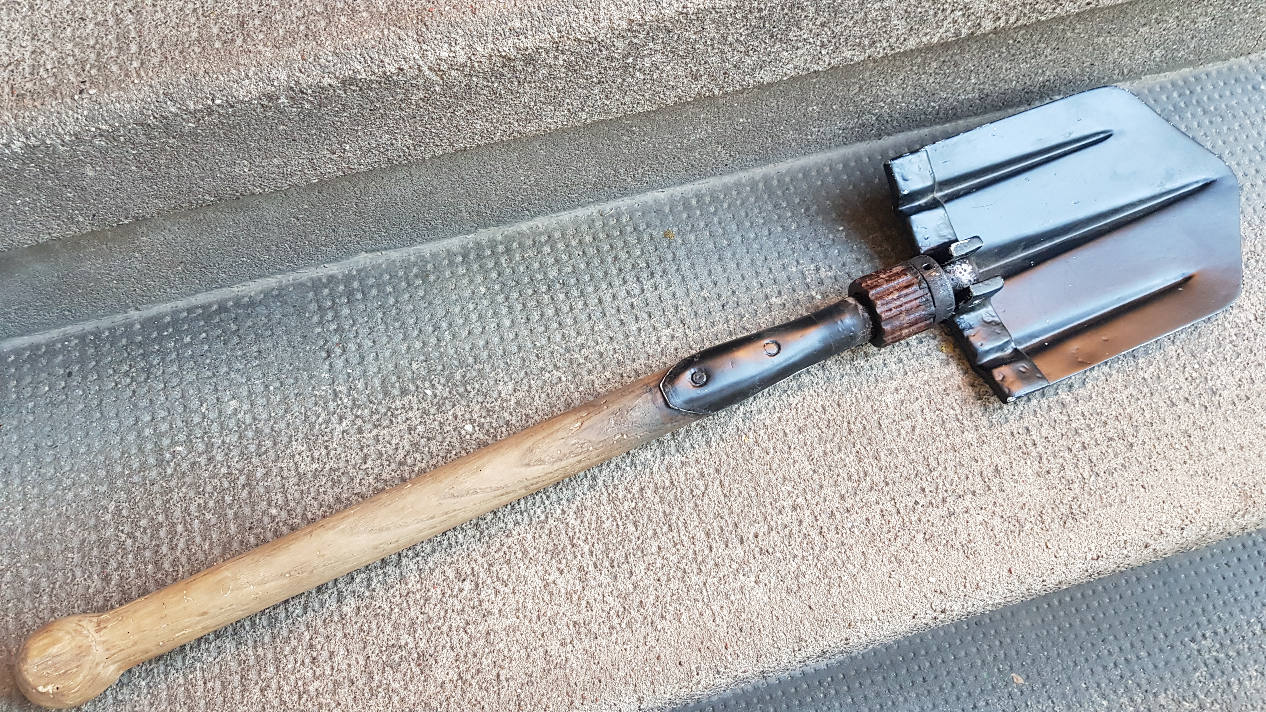

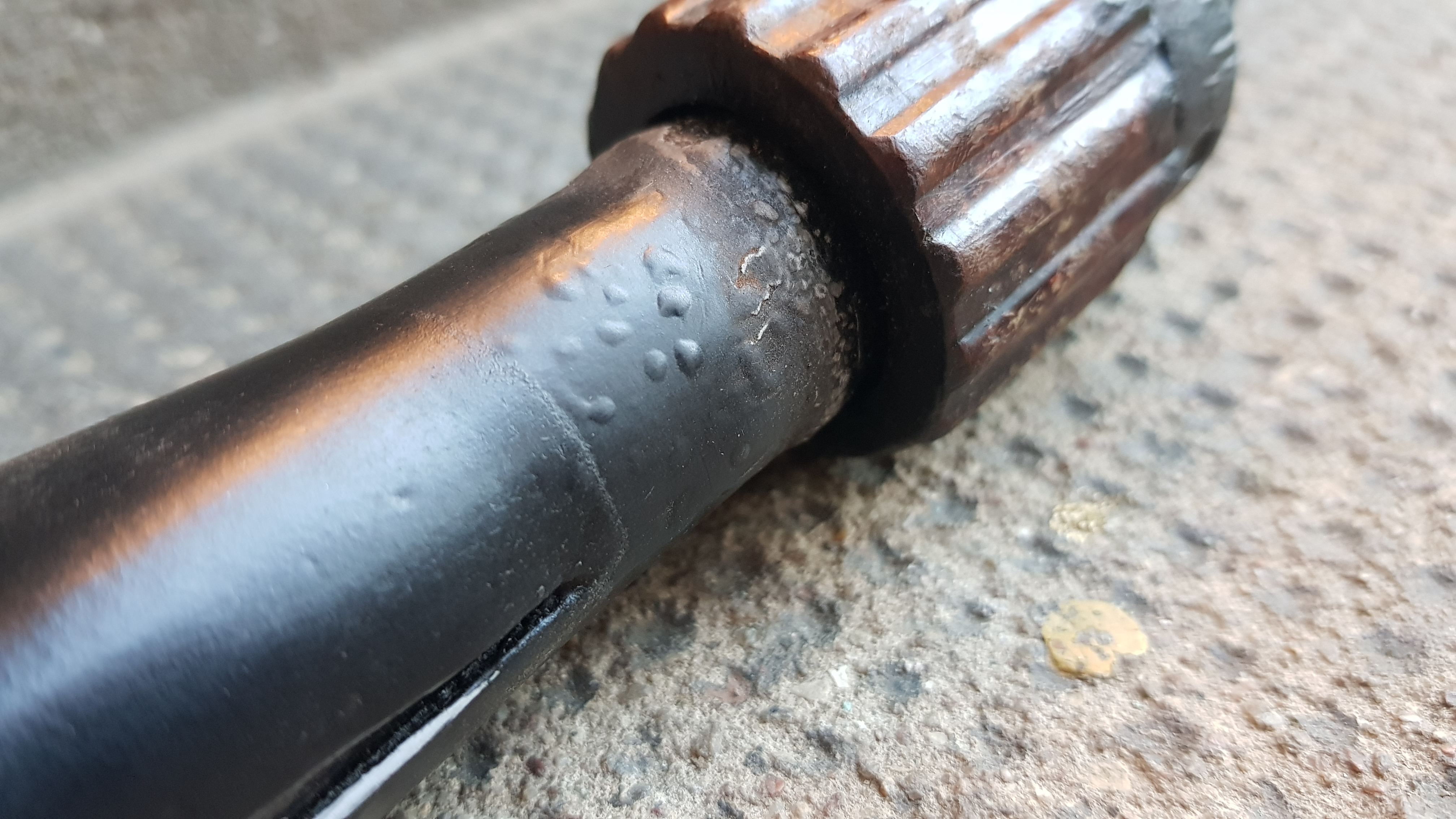

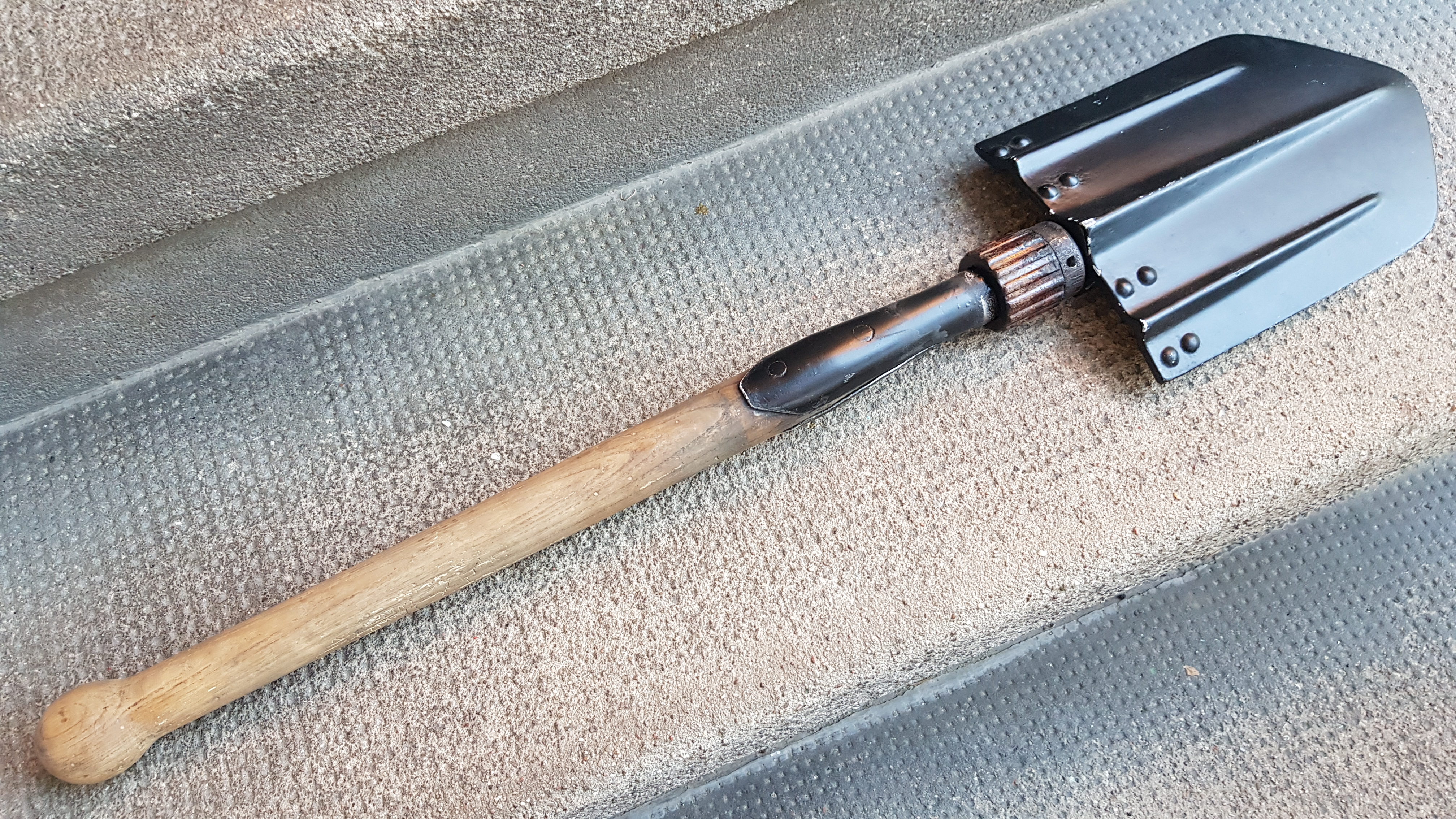

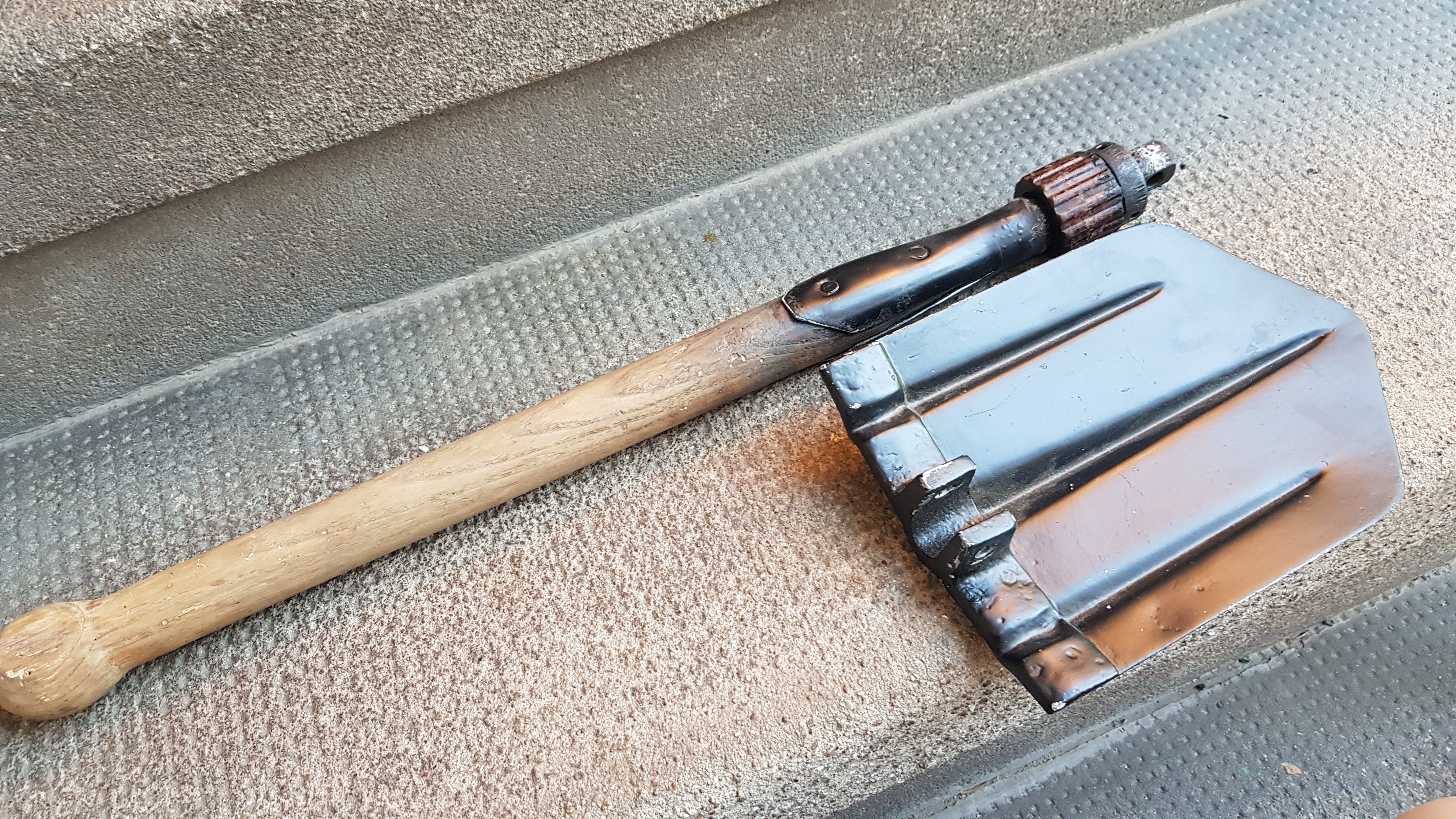

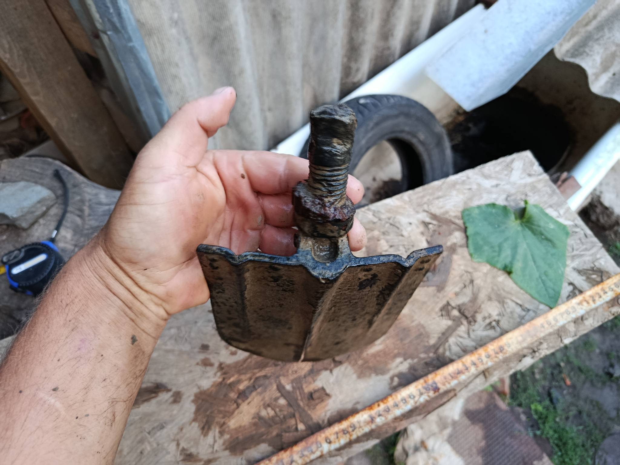

    Приветствую реставраторов. Попалась такая лопатка. Гайка не крутится и сидит мёртво. Поэтому лопатка находится только в "развёрнутом" виде. Начал в щавельке отмачивать-без результата. Замочил в тормозной жидкости-без результата. Попробовал с десяток раз нагреванием и опять ничего. Что делать? Может вместе всё-таки открутим?

    Доброго. Была такой вопрос. У копаной лопатки не крутилась гайка. Месяц лежала в солярке, после этого пошла.

    Вітаю. В мене така сама історія, гайка не крутиться. Цікаво, там бакеліт по металу треться, чи метал по металу?

    І що там , я не бачу ....здається гайка тільки бакеліт, без сталевої вставки. ?

    Мені здається, гайка бакелітова, а металеве кільце лише для зміцнення передньої частини яка фіксує лоток лопати.

    Гайка - бакелитовая... от времени она растрескалась и в неё "проросла" ржавчина от резьбы на оси, они срослись.... металлическая обойма - для защиты бакелита в месте соприкосновения с металлом в зафиксированном положении.

    я заливал аналоги ВДхи, грел ось, простукивал.... повторял процедуру многократно. в итоге всё открутилось. Желаю успехов:beer:

    Лопата "ремонтная", как мне видится... возможно гайка зафиксирована эпоксидкой, или чем-то похожим, намертво... чтоб не телипалась на резьбе...

    [​IMG] гайку не крутить. максимально плотная обжимка и потихоньку
    по мм вставив отвертку двигать метал
