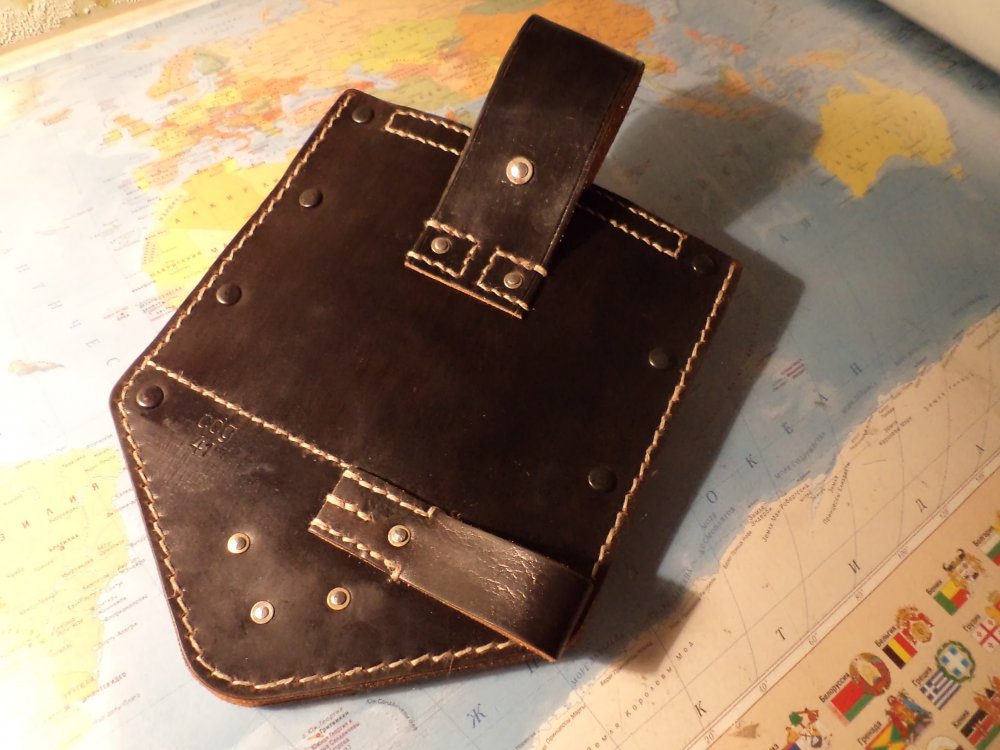

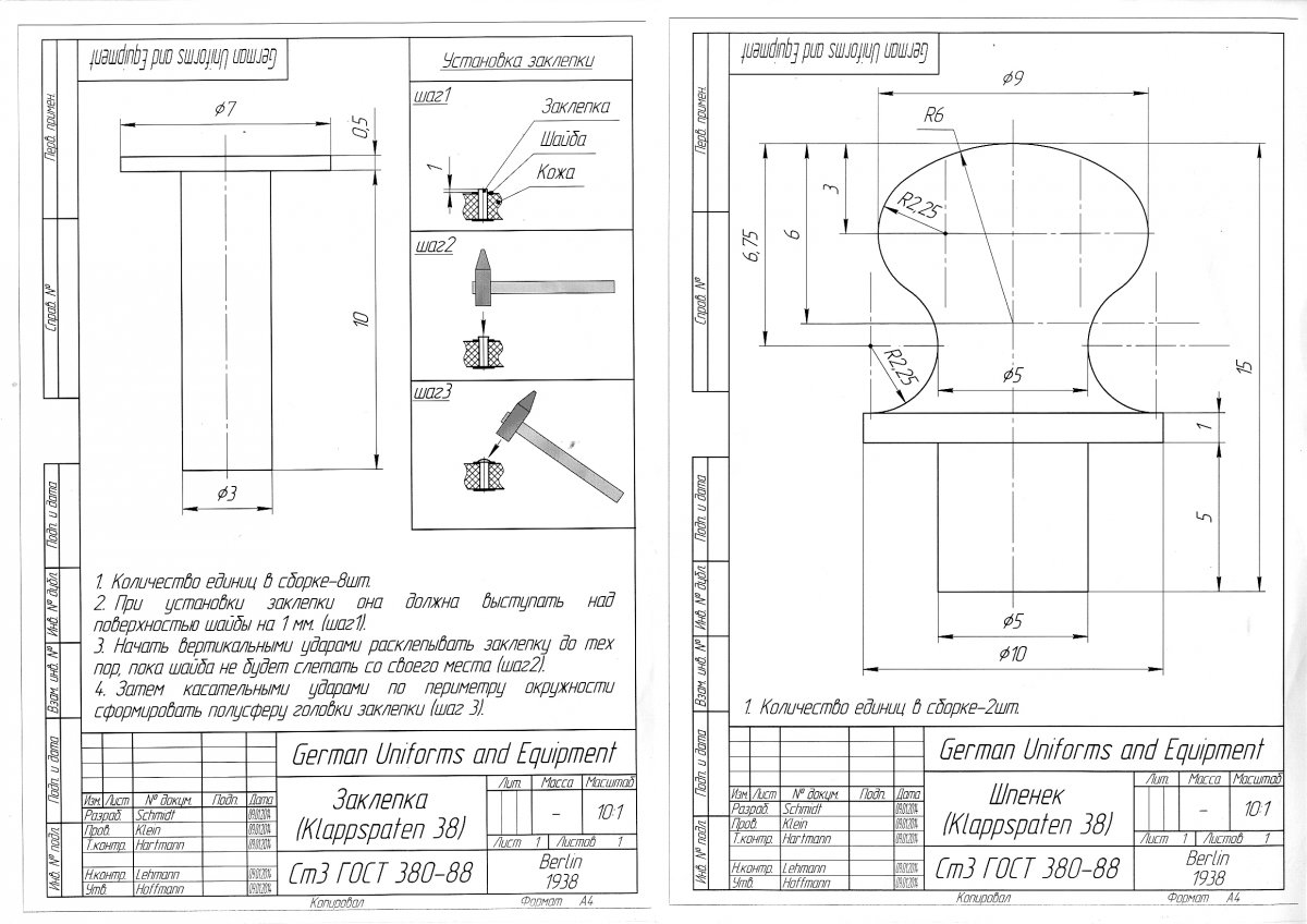

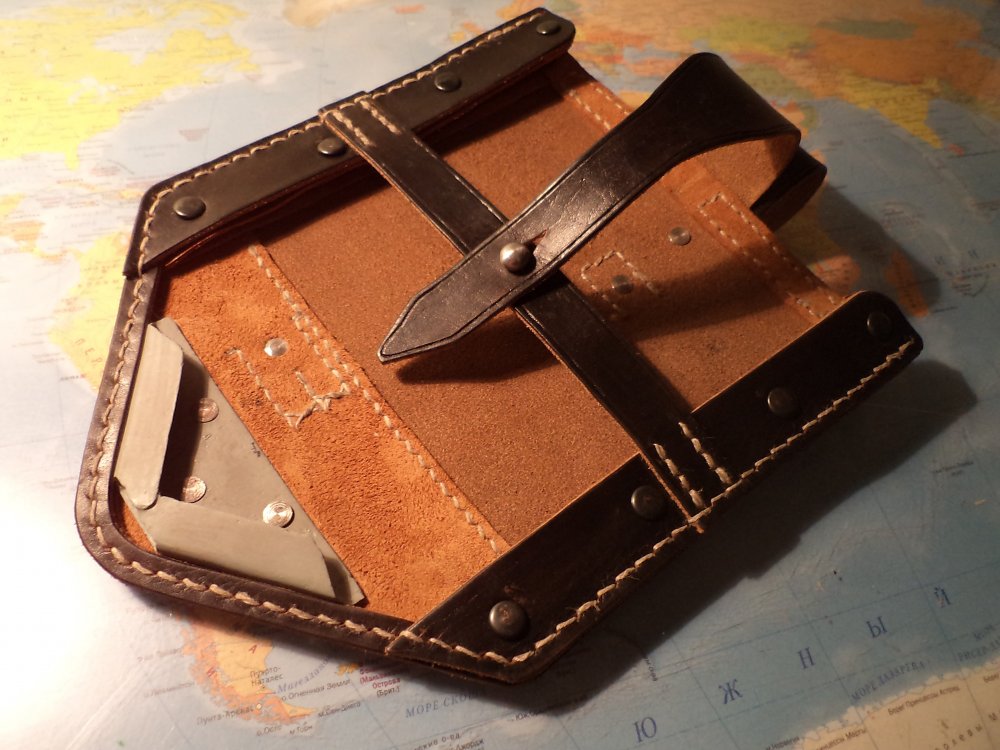

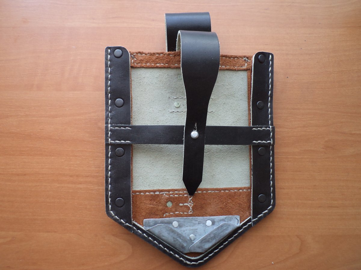

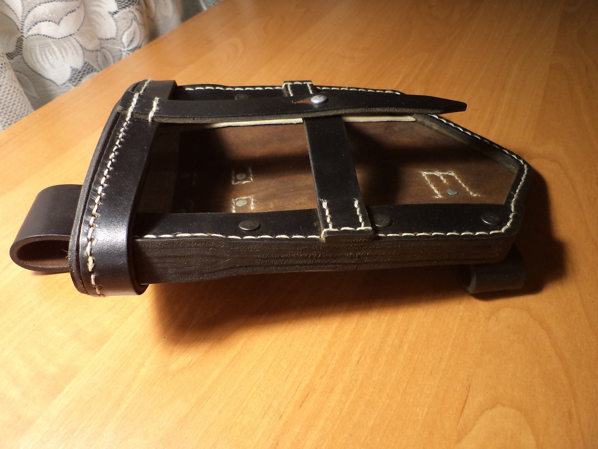

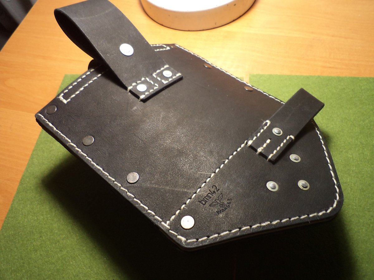

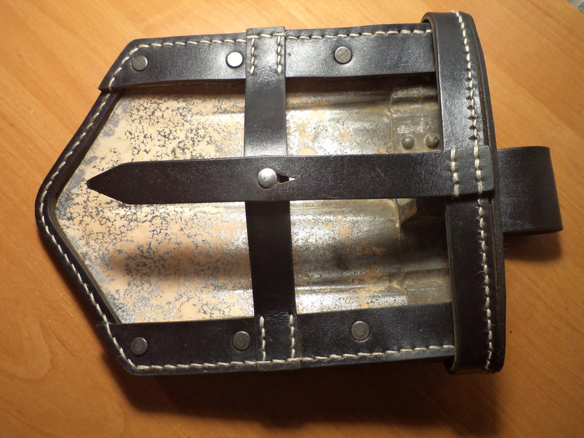

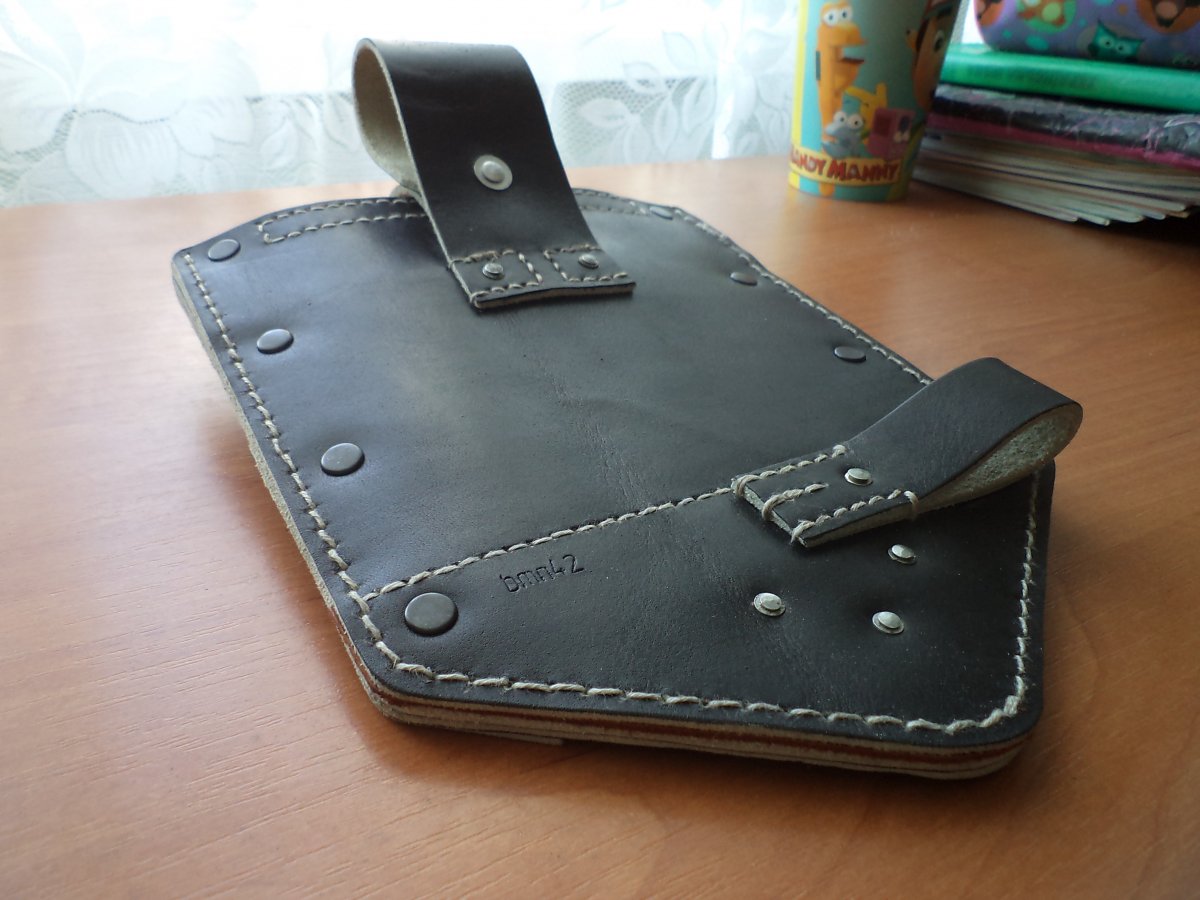

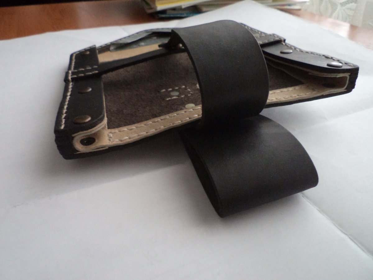

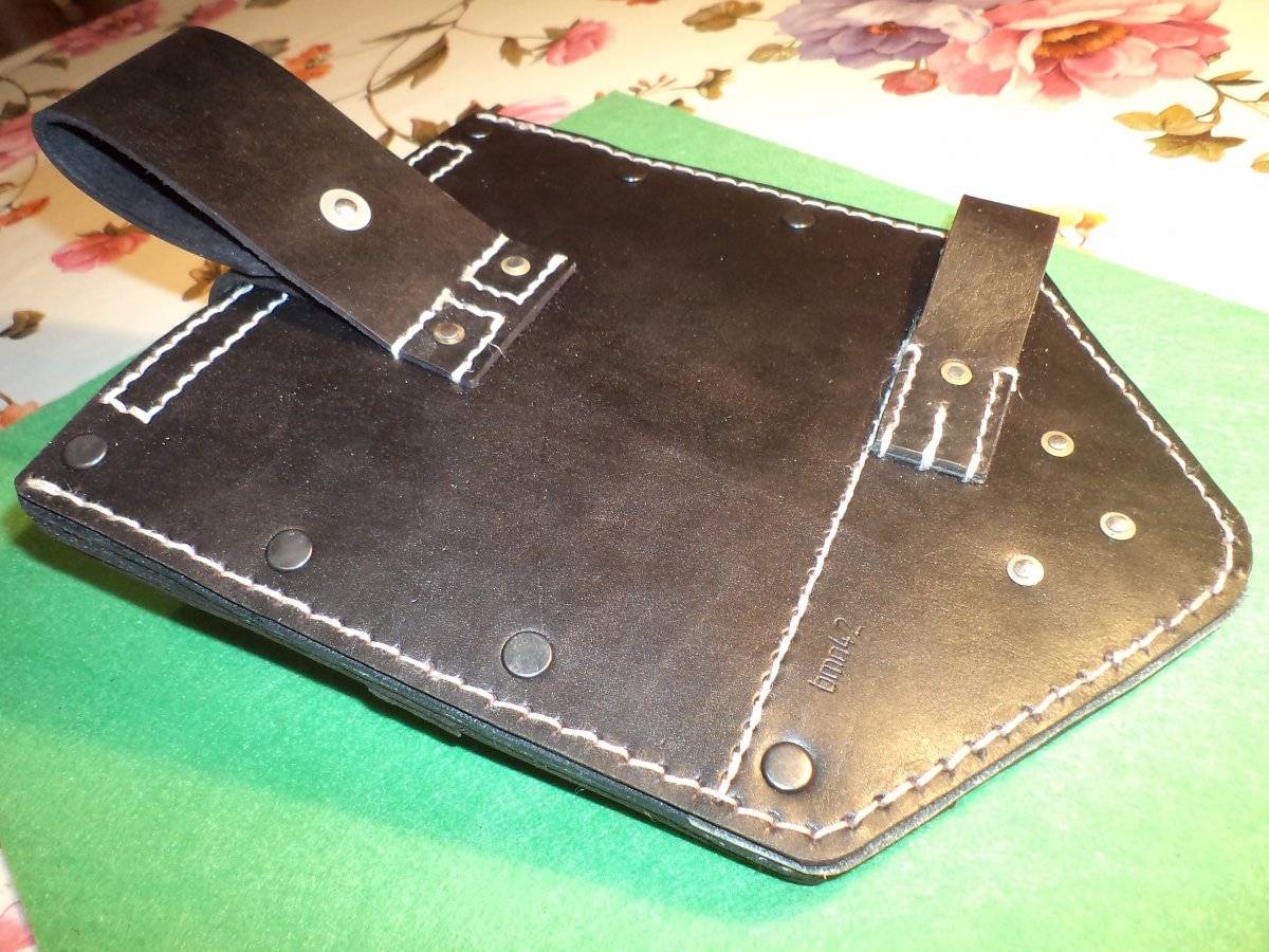

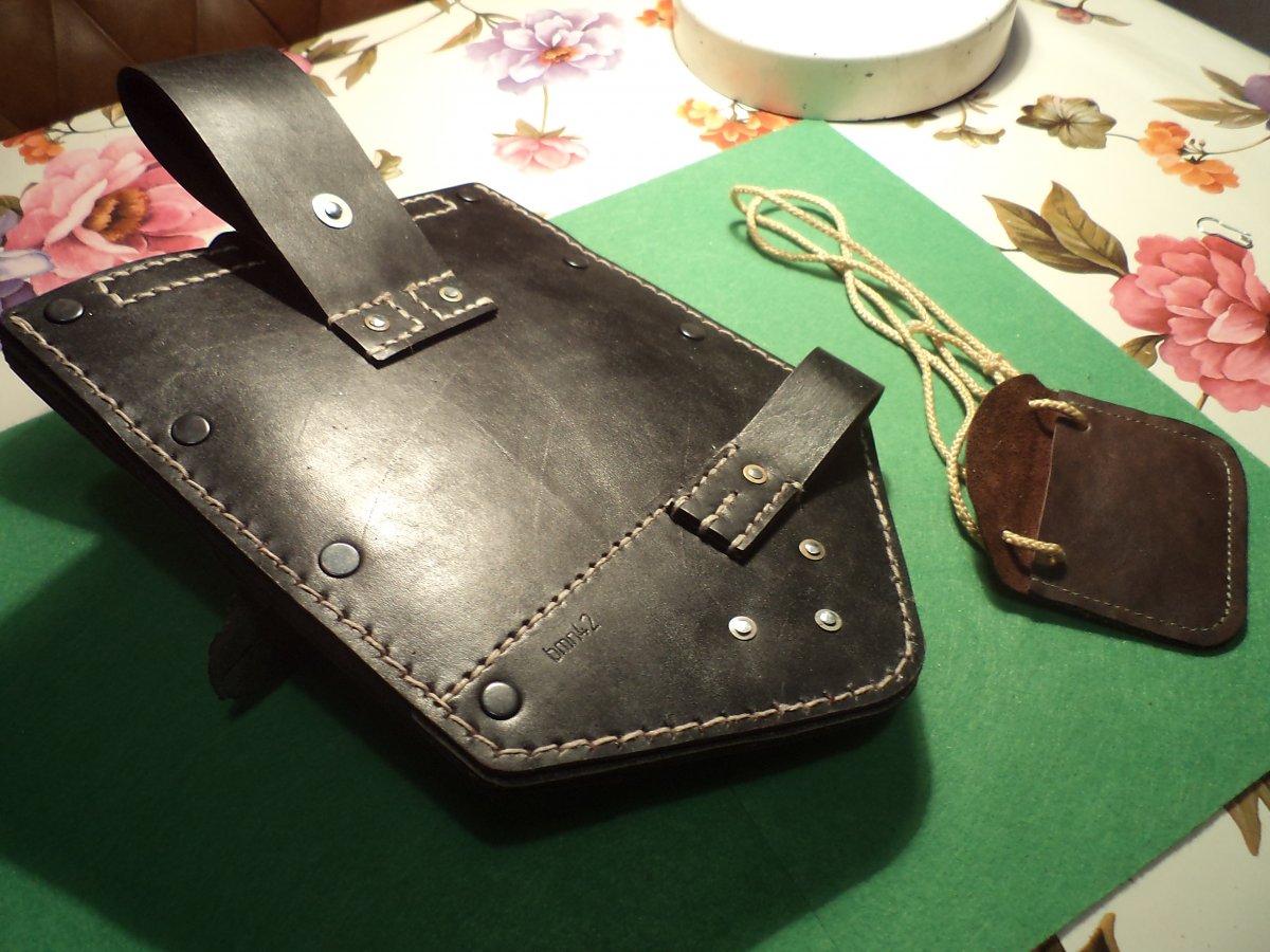

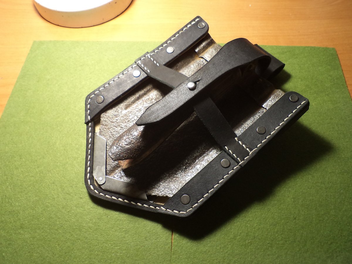

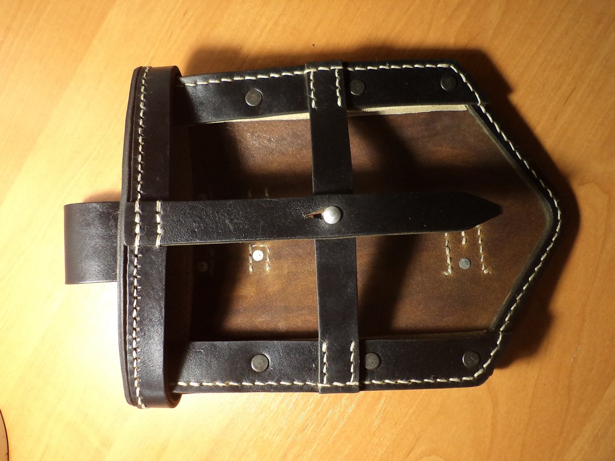

    Предлагаю вот такой чертеж чехла для складной лопаты вермахта, собственного производства.

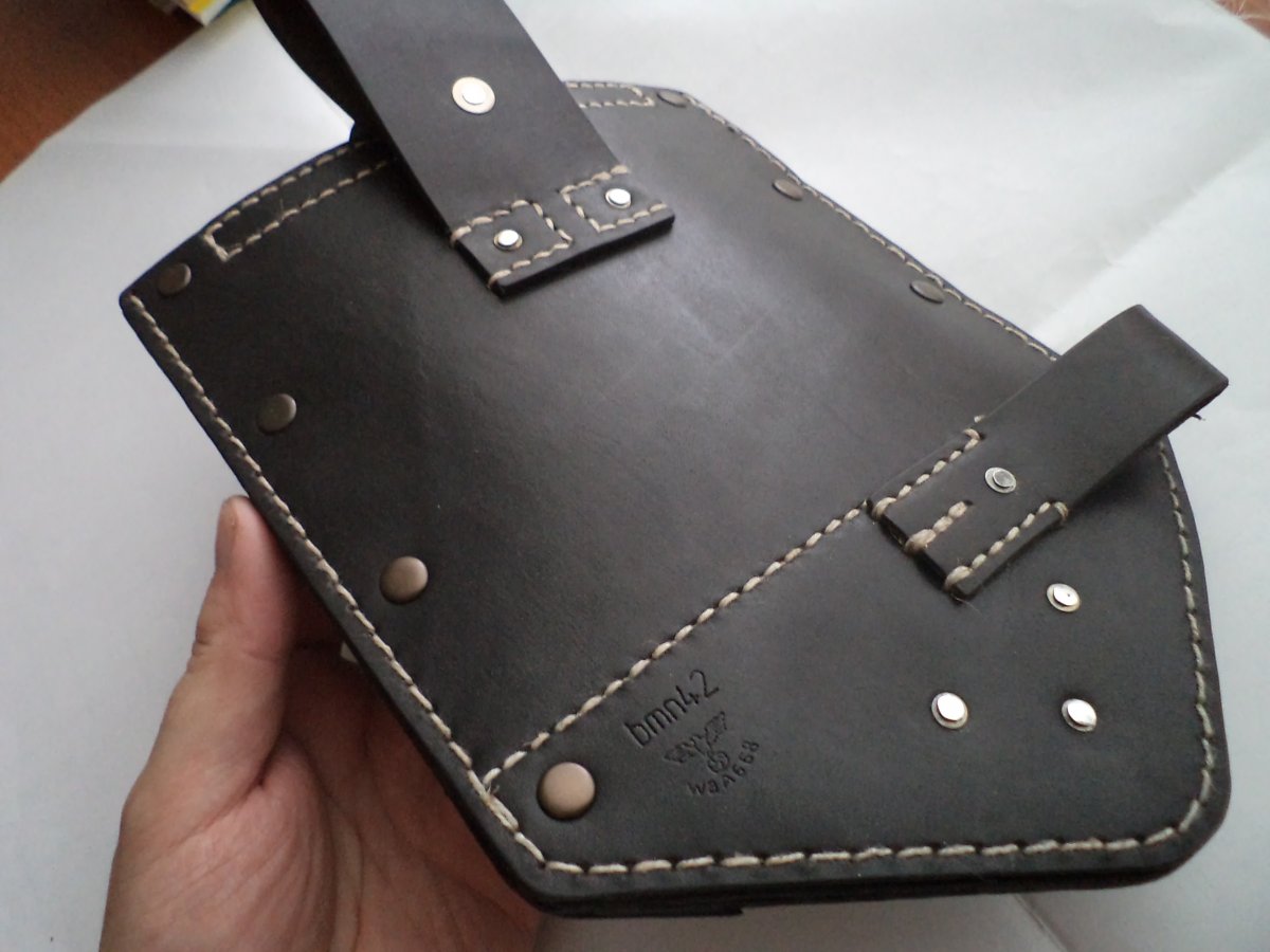

    То, что получилось:

  2. gantz
    gantz Oberst
    17
    30
    3.592
    украина сумы
    Отличная работа!..супер.только заклёпки на носик в следующий раз ставьте наоборот,чтобы клепать на железячке,в пота.тогда задняя сторона совсем гладкая.

    В скором времени буду шить, нужен материал и хороший токарь. Пока нет ни того ни другого!

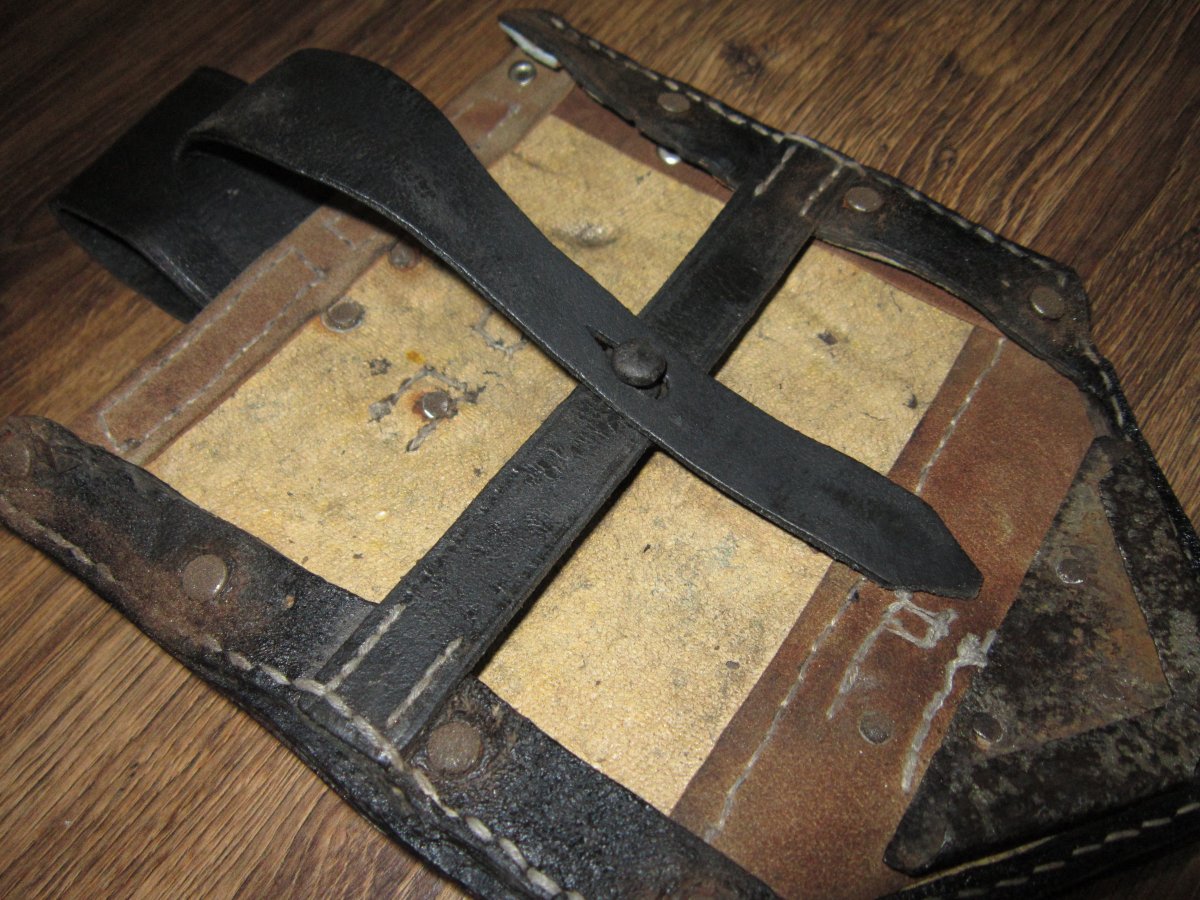

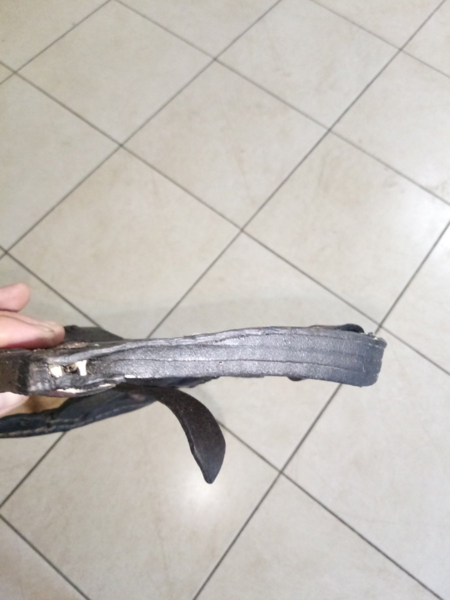

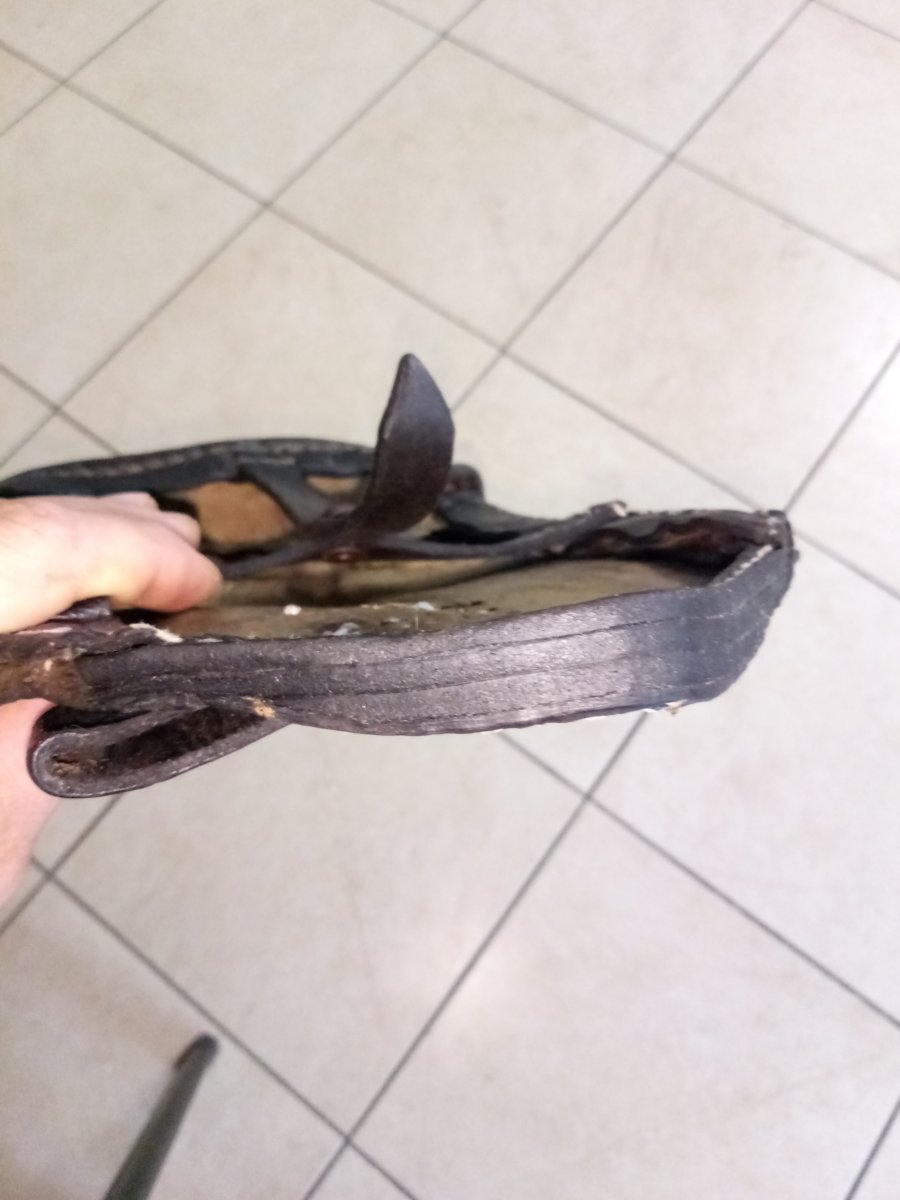

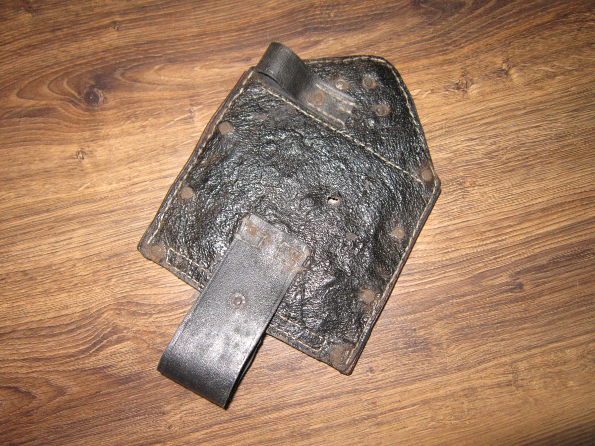

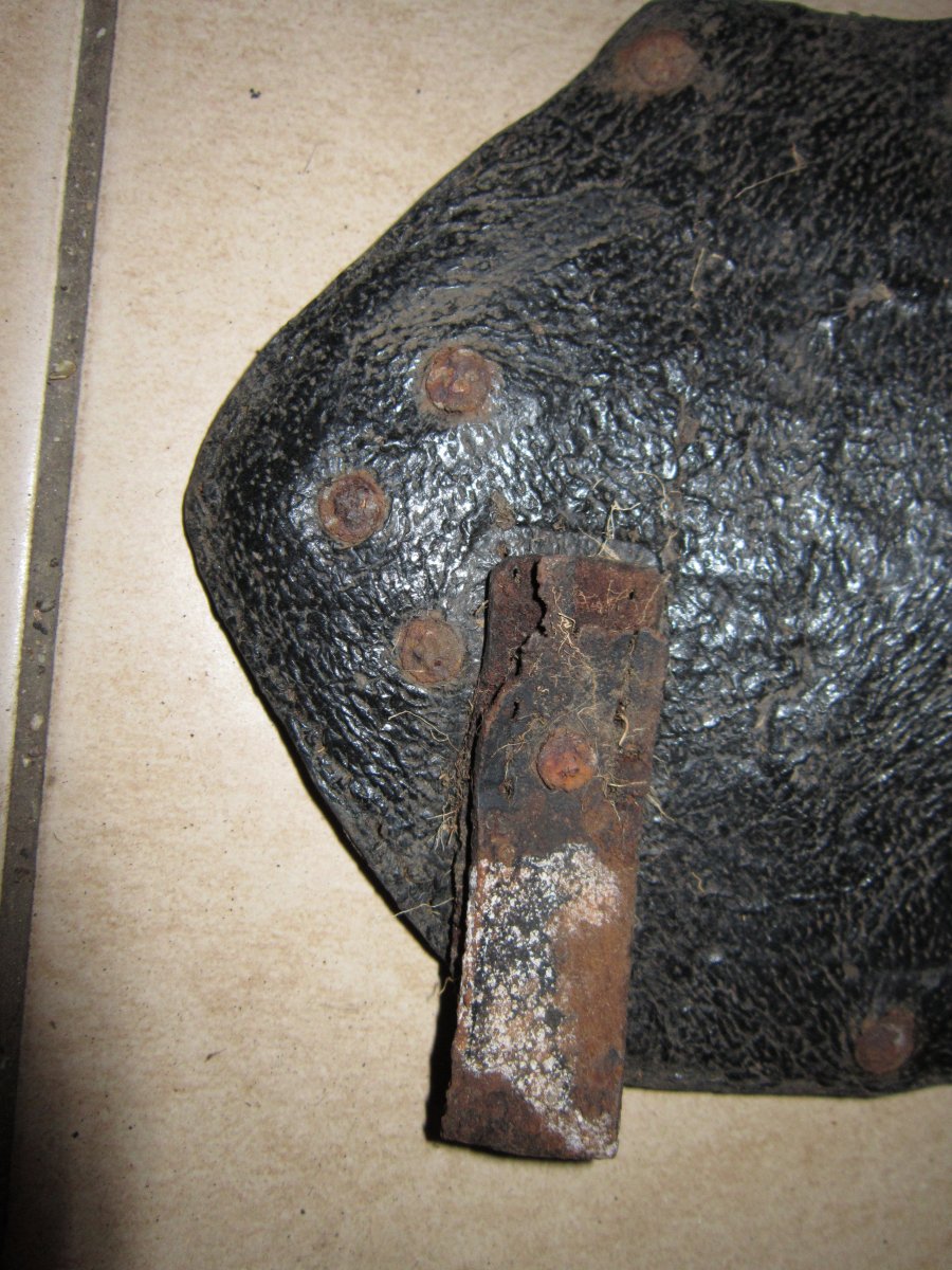

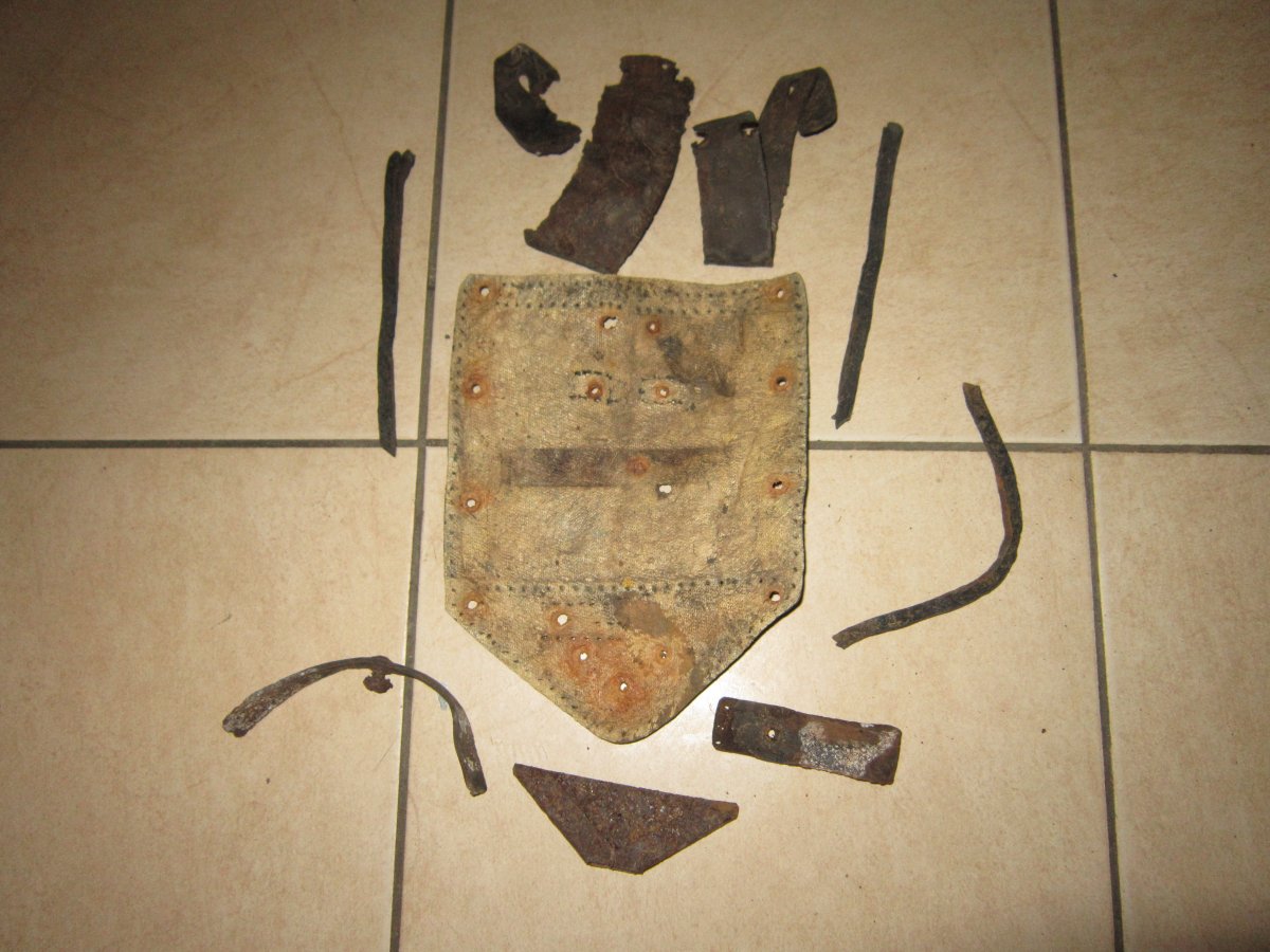

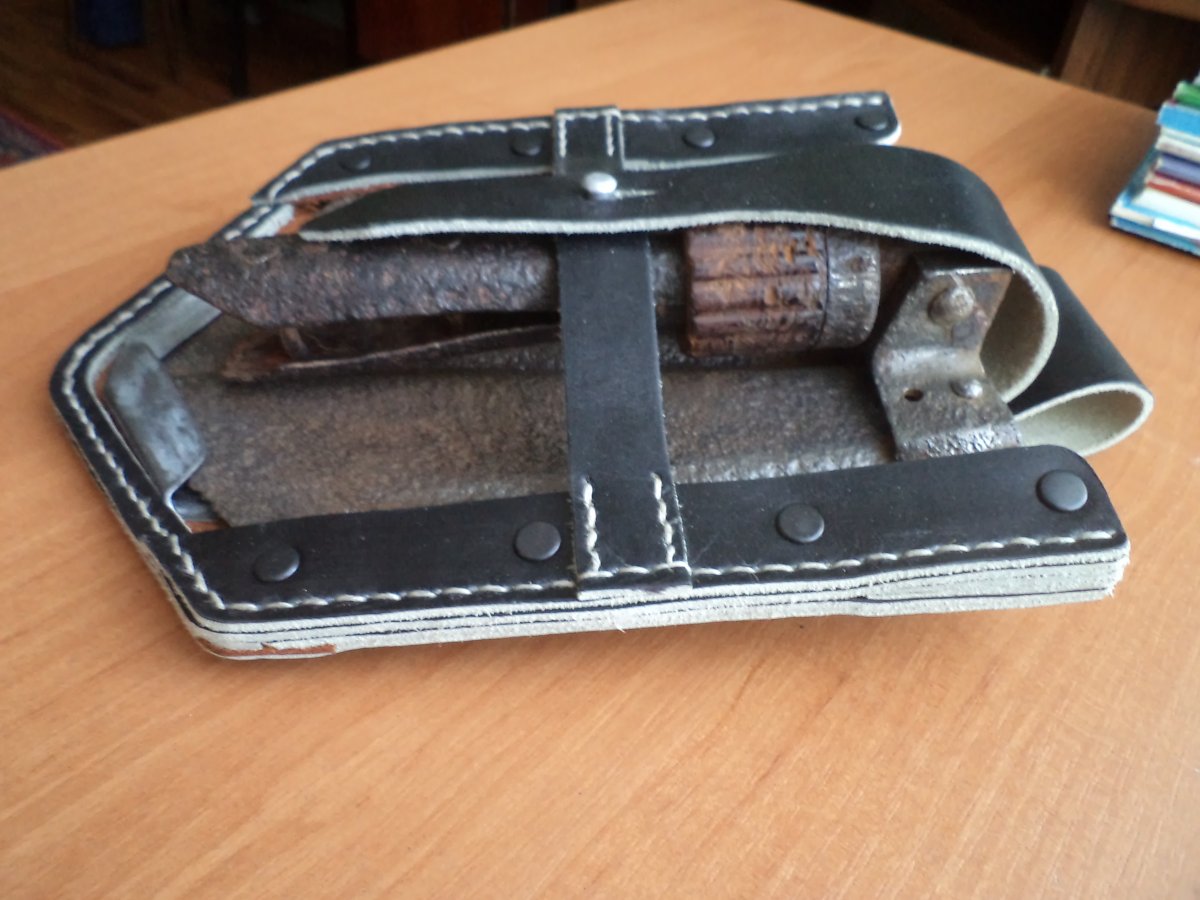

    Решил не плодить новые темы и "присоседиться" к чужой, искренне надеюсь что ТС не очень обидется.

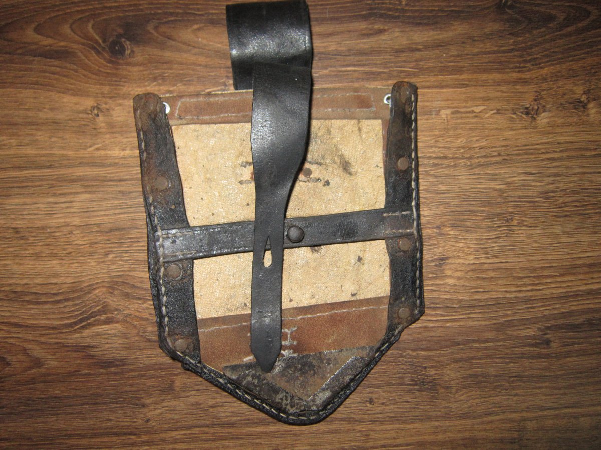

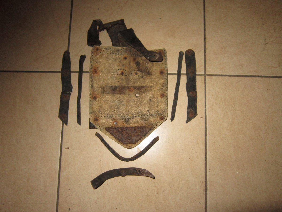

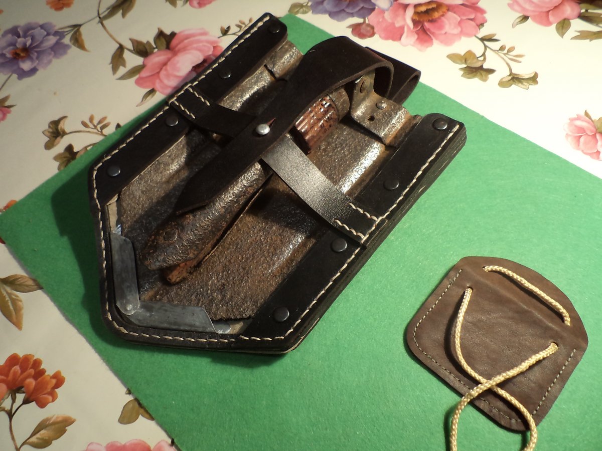

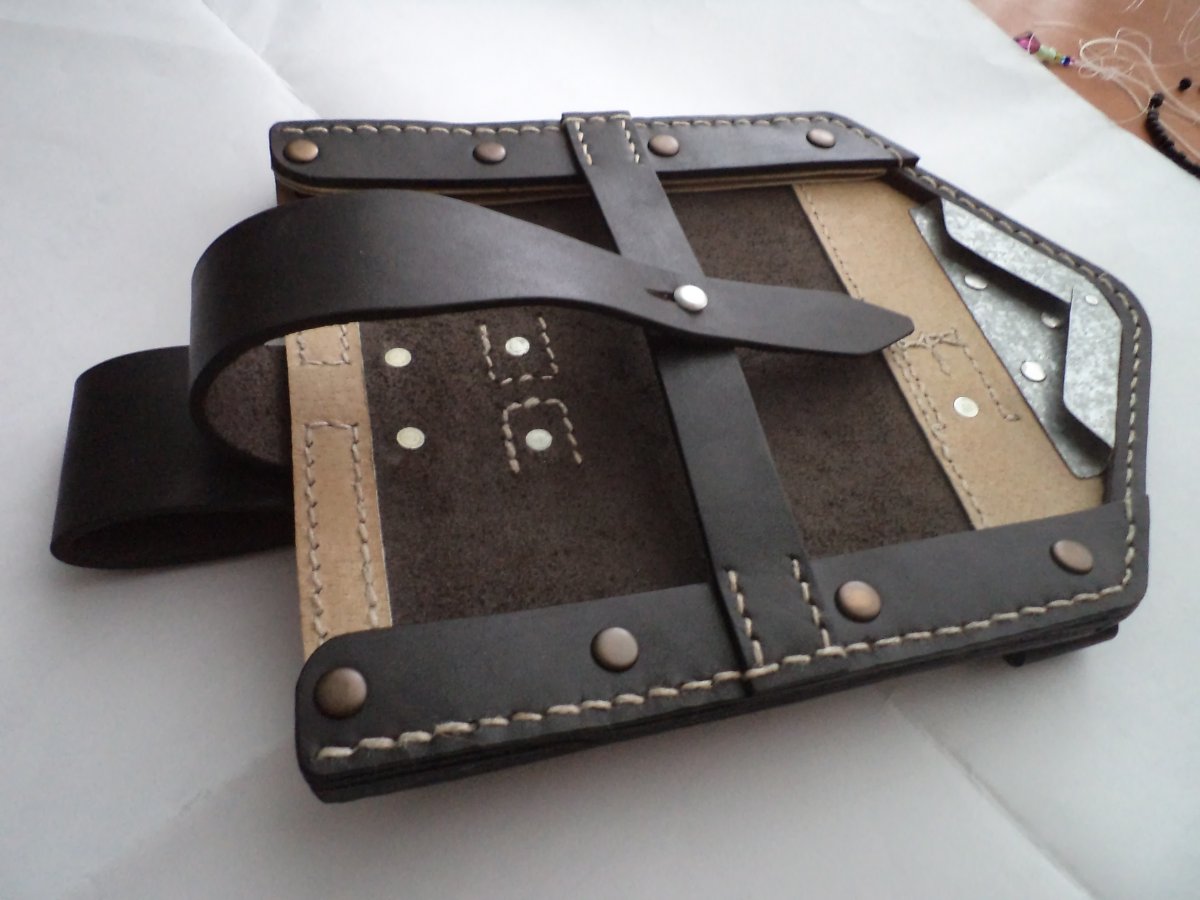

    Отреставрировал копаный чехол на складную лопату.
    Вот такой он ко мне приехал.
    stalker747 та hudojnikhg9612 подобається це.

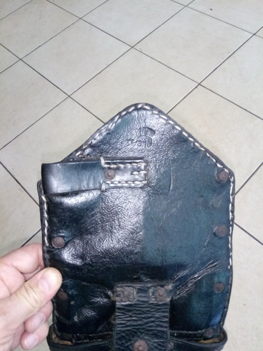

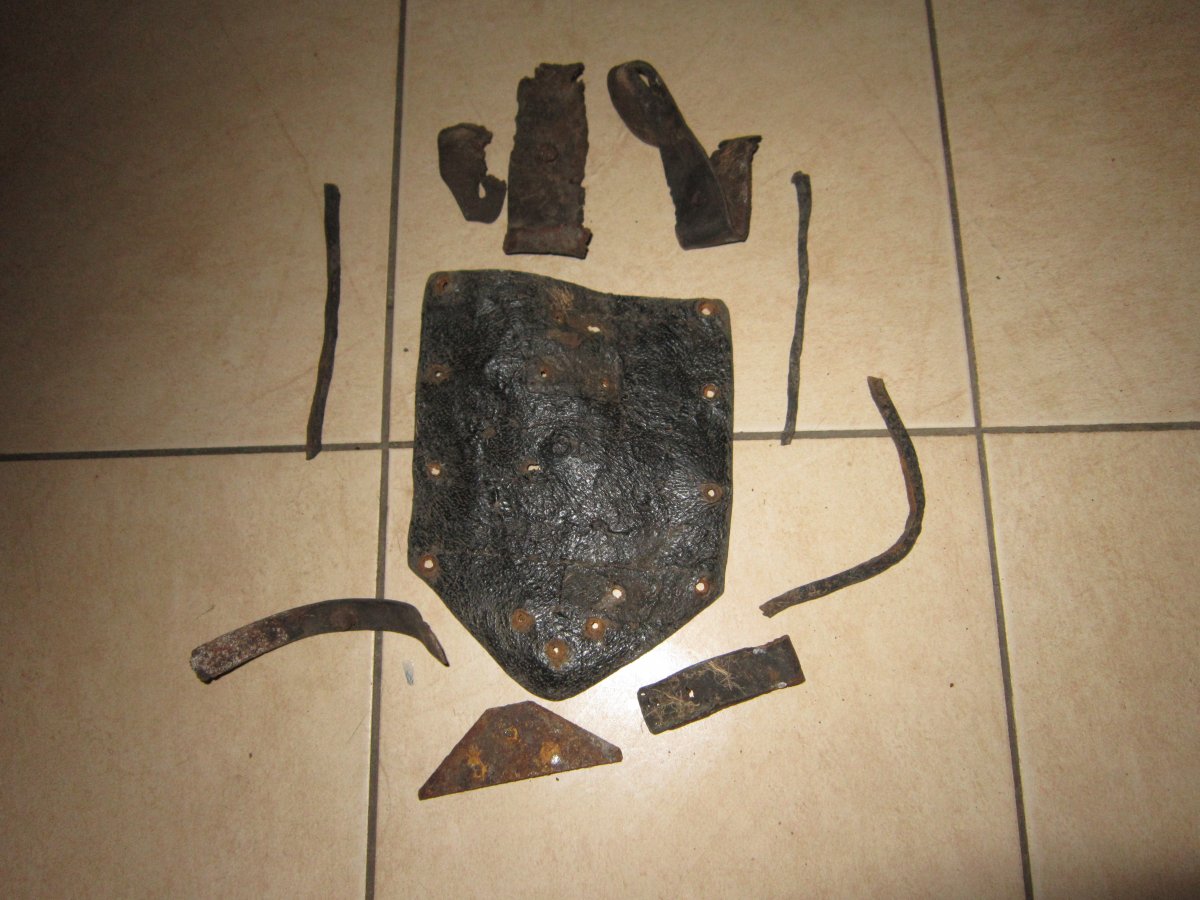

  6. Рихард
    Рихард Major
    4.893
    Одесса, Украина
    Вот таким уехал.
    Gasser, stalker747, hudojnikhg9612 та 4 іншим подобається це.

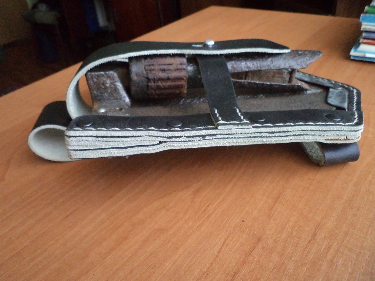

  7. nomoreworldwar
    nomoreworldwar Stabsgefreiter
    11
    16
    305

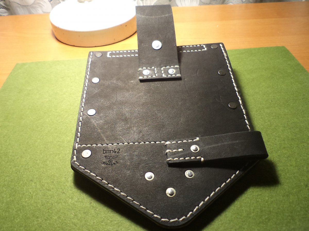

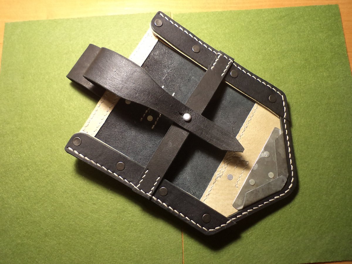

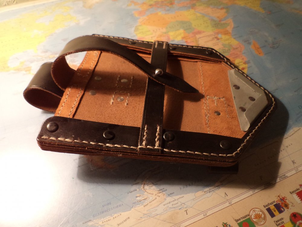

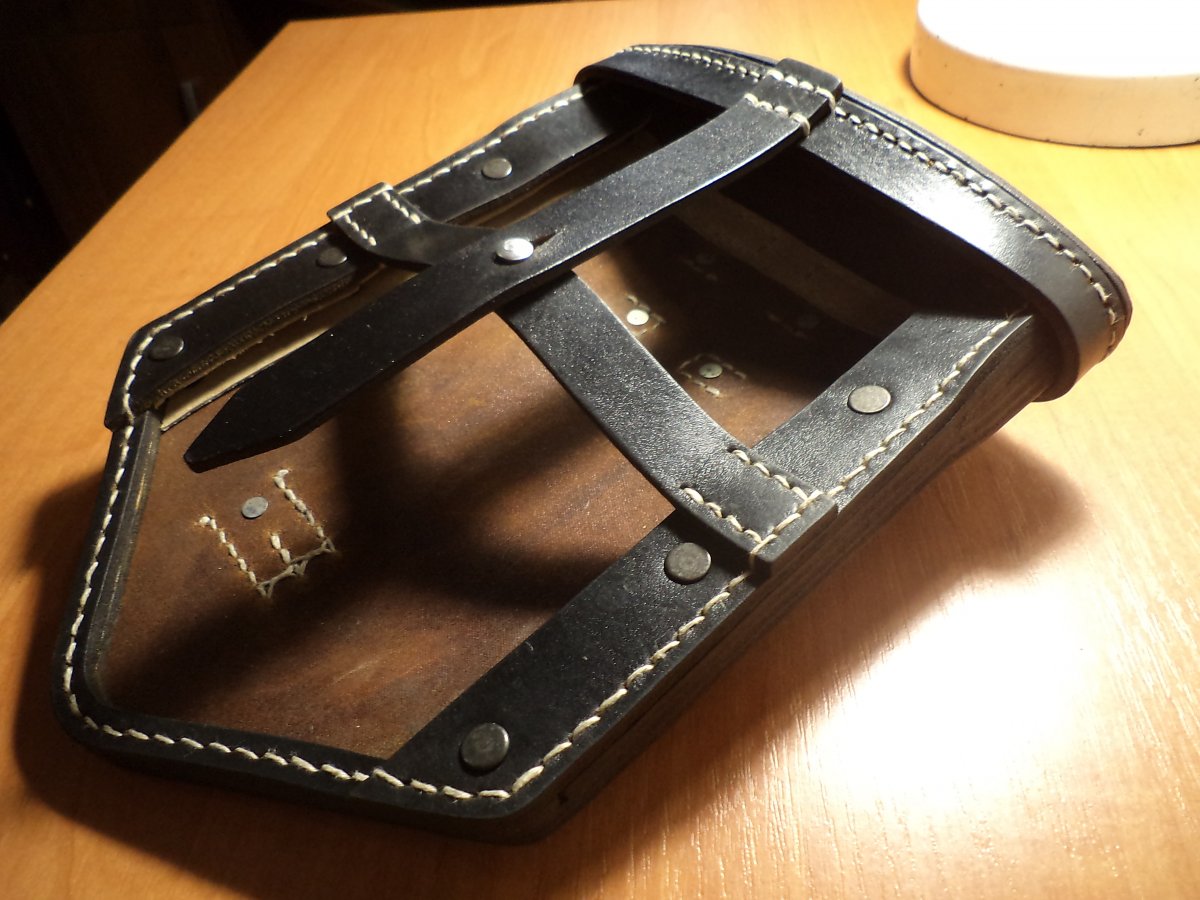

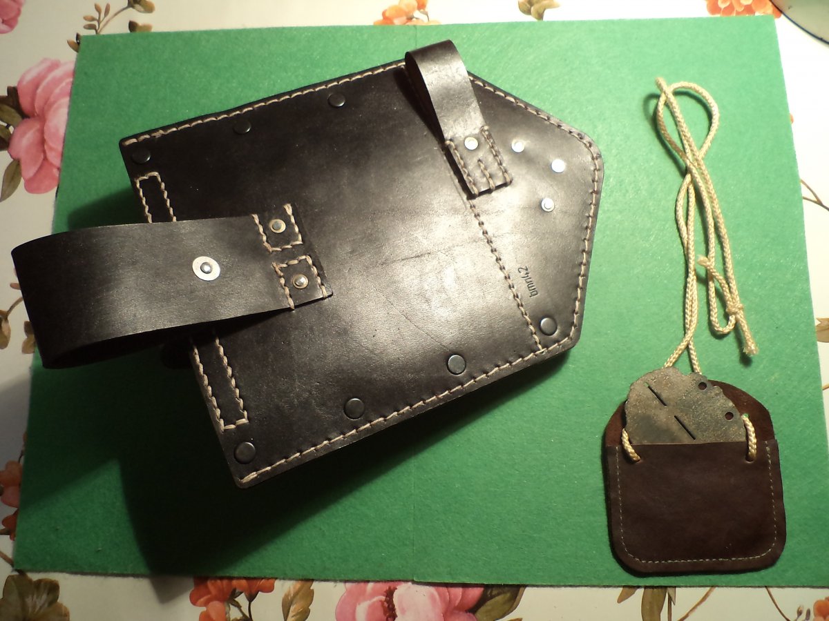

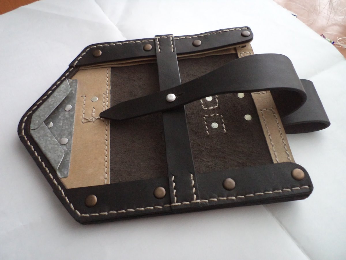

    Вот еще пара пошитых мною чехлов.
    von Goltz, stalker747, ALEKS81 та 2 іншим подобається це.
  8. Рихард
    Рихард Major
    4.893
    Одесса, Украина
    Красивые чехлы! Дайте фото сзади и сбоку, если возможно.
    Небольшое уточнение по железному "носу" - он у Вас конструктивно не совсем правильный, особенно в месте соединения спереди. Глянте на моей реставрации оригинальный "нос" - там передние стыки просто соединены (не внахлест, как у вас) и спаяны.

  9. hudojnikhg9612
    hudojnikhg9612 Oberleutnant
    1.667
    Черкаси обл
    То Ви як,на продаж,чи для себе!?Також питання по кресленню що на самому початку,-так все зрозуміло,але малувато розмірів,чи не моглиб Ви подобвалять відсутні і показать!?

  10. hudojnikhg9612
    1.667
    Черкаси обл
    ось наприклад цікаві такі розміри!

  11. nomoreworldwar
    11
    16
    305

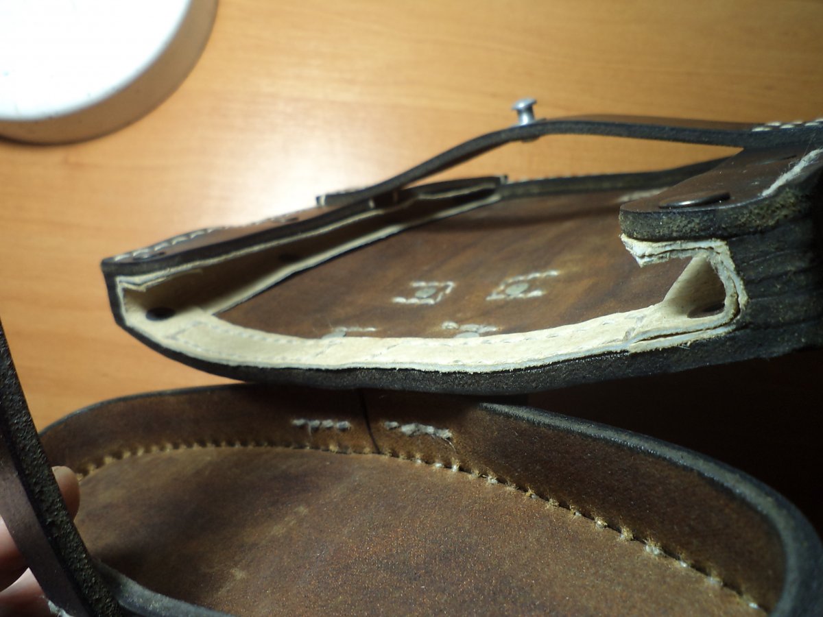

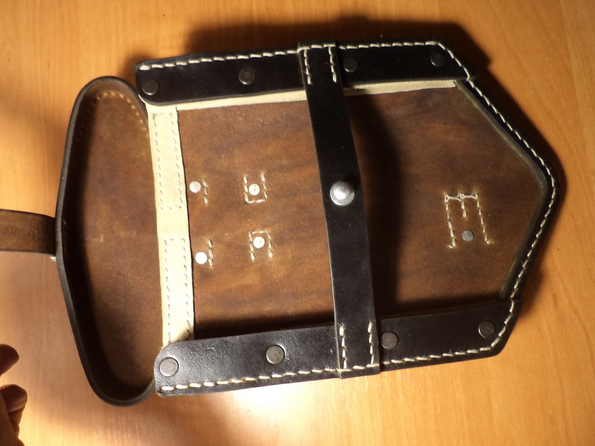

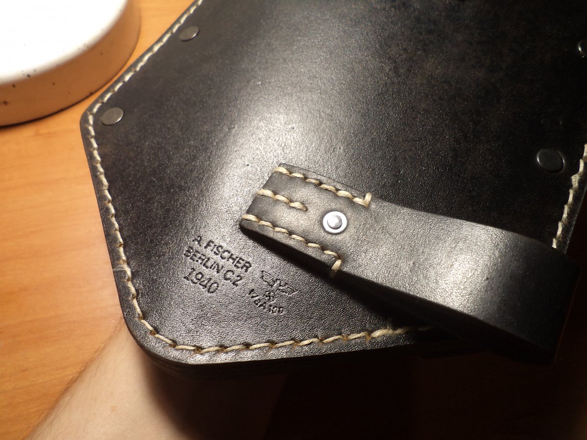

    Вот доп фото.
    stalker747, ALEKS81, Рихард та ще 1-му подобається це.
  12. nomoreworldwar
    11
    16
    305

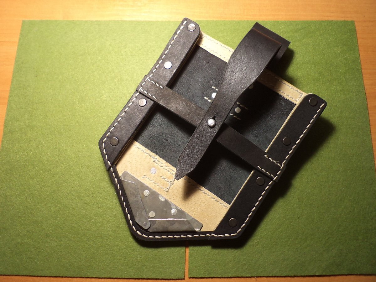

    Друзья, я шью чехлы, когда есть "халявная" кожа, специально ее покупать слишком дорого.
    Что касается размеров, я на чертеже проставил габаритные размеры, если чертеж распечатать и отмасштабировать, то остальные размеры получатся автоматически сами собой.
    Что касается носика стального, наверное конструктив зависит от производителя. На первых фото, что я выкладывал голубой носик- это оригинал и там соединение в нахлест.

  14. Рихард
    Рихард Major
    4.893
    Одесса, Украина
    Да возможно вы правы, просто мне чаще гораздо попадались на фото оригиналов именно те что не внахлест. Хотя как мы знаем этих фирм производителей было оооочень много.

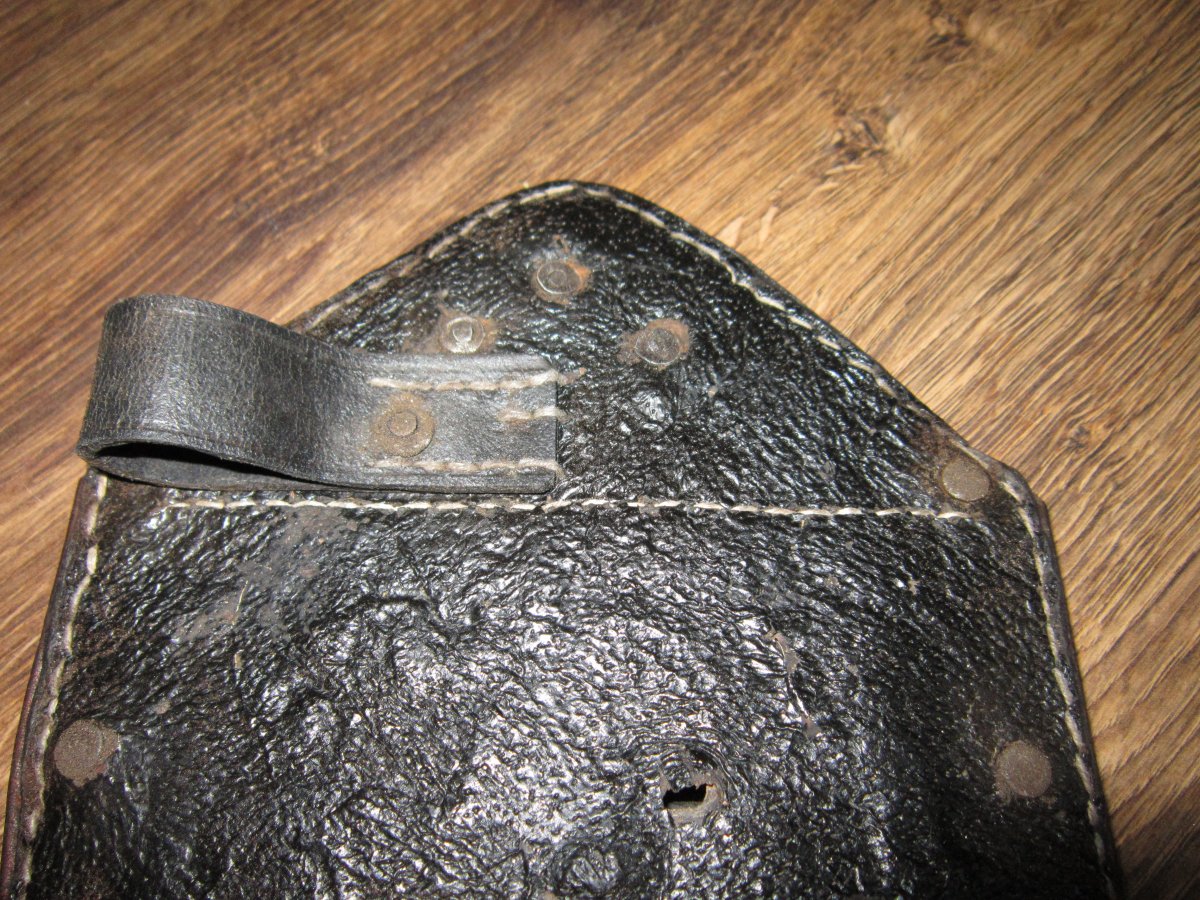

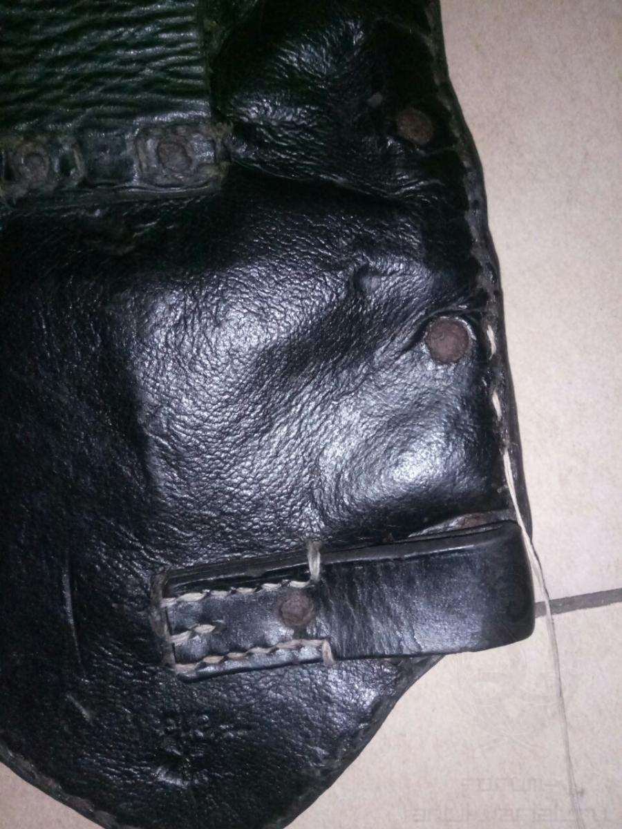

    Косметический ремонт чехла складной лопаты "раннего" типа. Вроде особо работы немного, но все же повозиться пришлось - была оборвана с одной стороны горизонтальная планка со шпеньком, практически сгнила прошива ниже горизонтальной планки и на петле крепления ножен штыка. Сложности в основном возникали в том что отверстия на пресс-штофе зачастую не совпадали с отверстиями на кожаных деталях (кожа усохла).
    Вот в процессе, петля для штыка уже прошита.
    hudojnikhg9612, nomoreworldwar та stalker747 подобається це.
  16. Рихард
    Рихард Major
    4.893
    Одесса, Украина
    Уже прошито, осталось нитки затемнить чтоб гармонировали со старым швом.

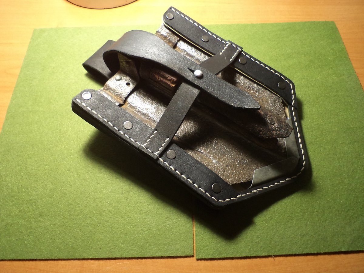

  17. nomoreworldwar
    11
    16
    305

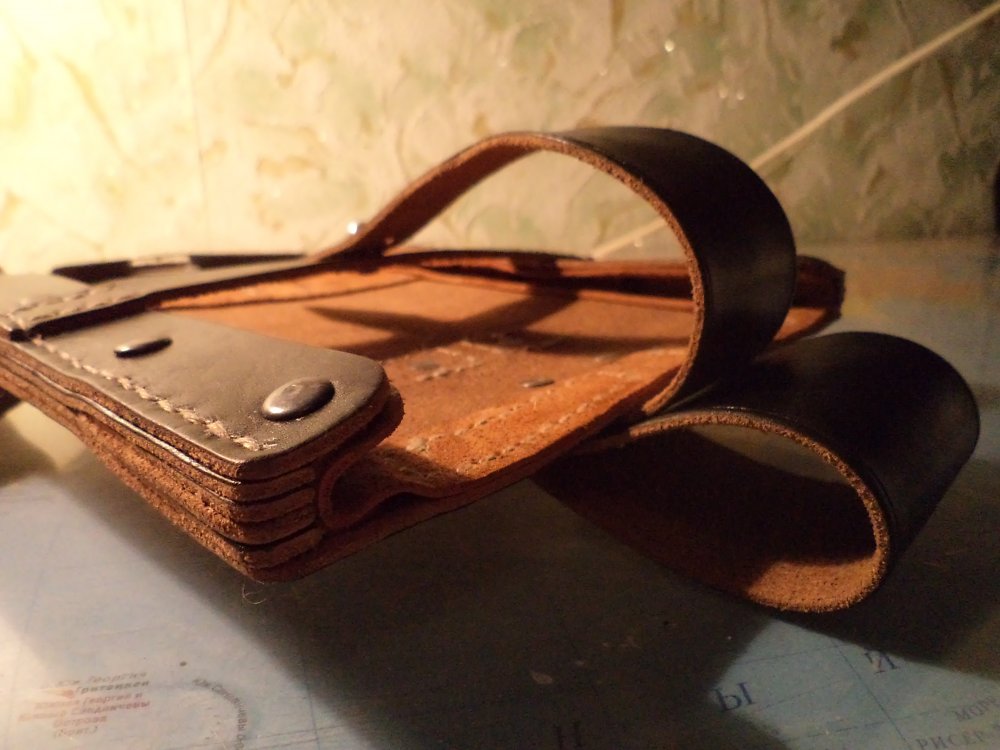

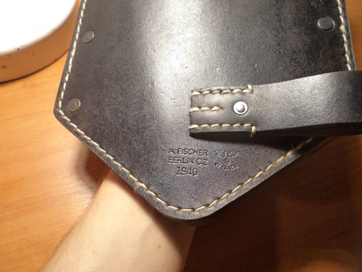

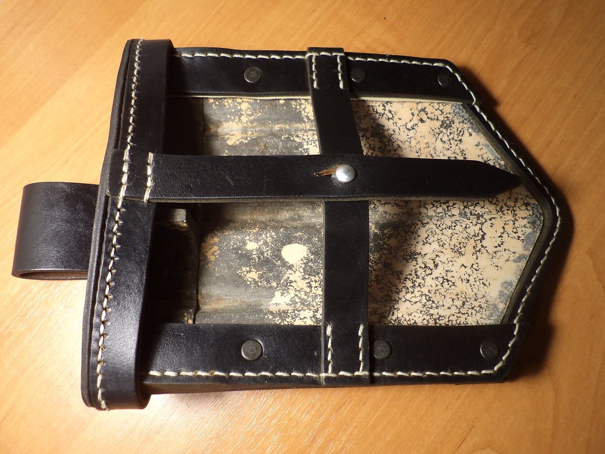

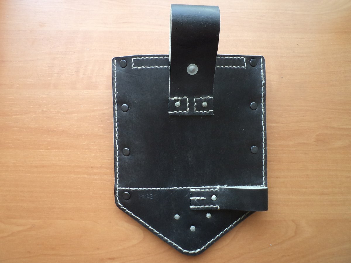

    Еще одна из моих работ.
    ALEKS81, капитан Овечкин, 663 та 8 іншим подобається це.
  18. nomoreworldwar
    11
    16
    305

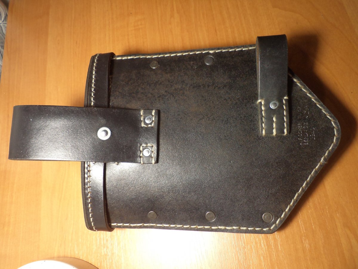

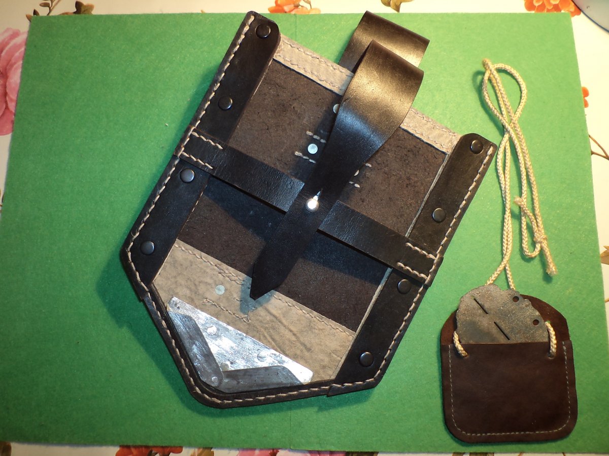

    Еще вот такой чехольчик.
    ALEKS81, Andriel, bayan та 4 іншим подобається це.
