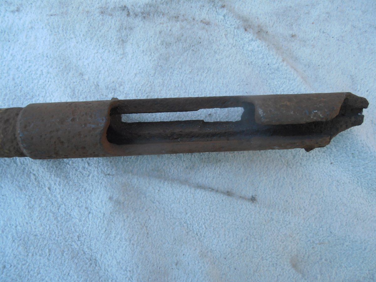

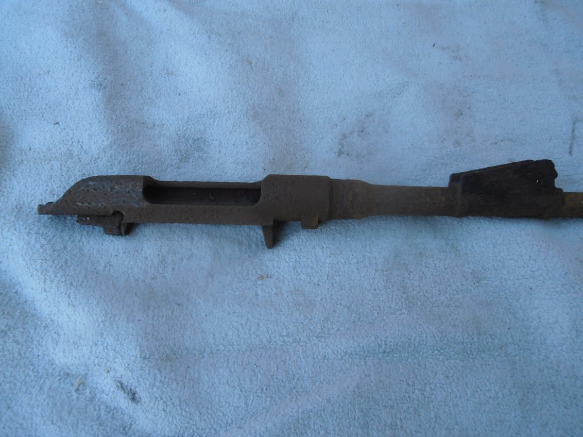

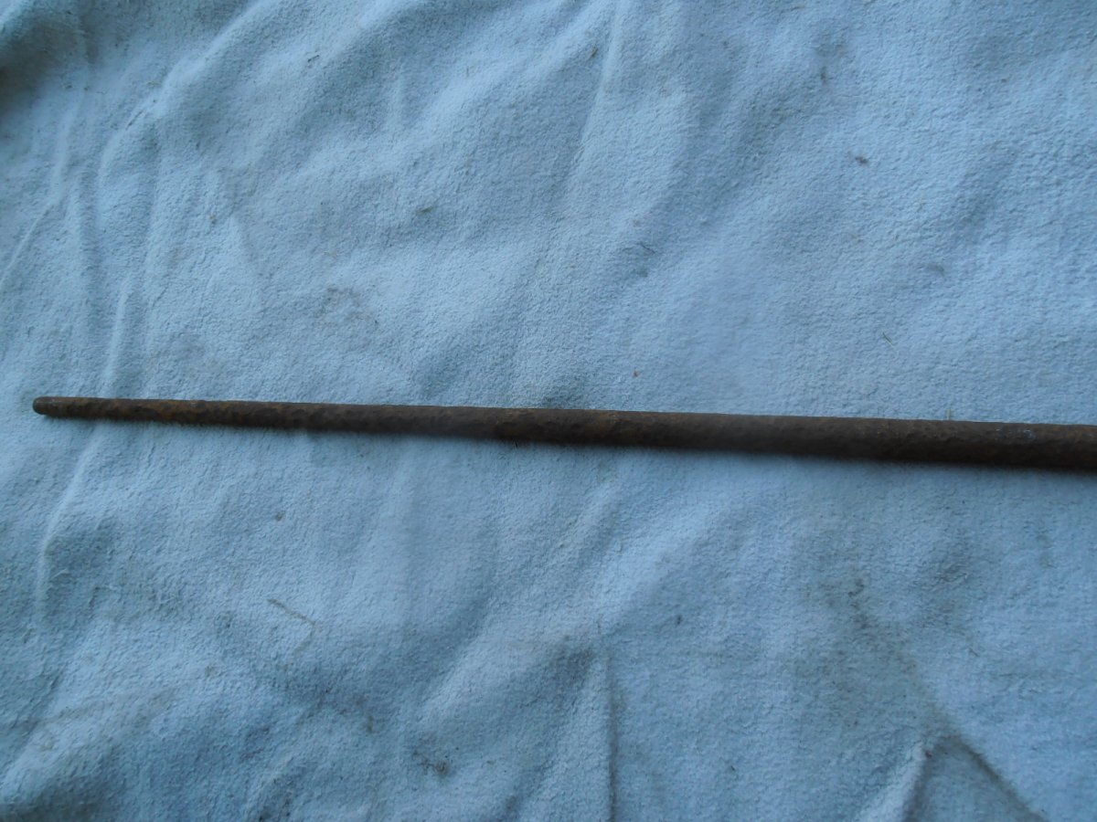

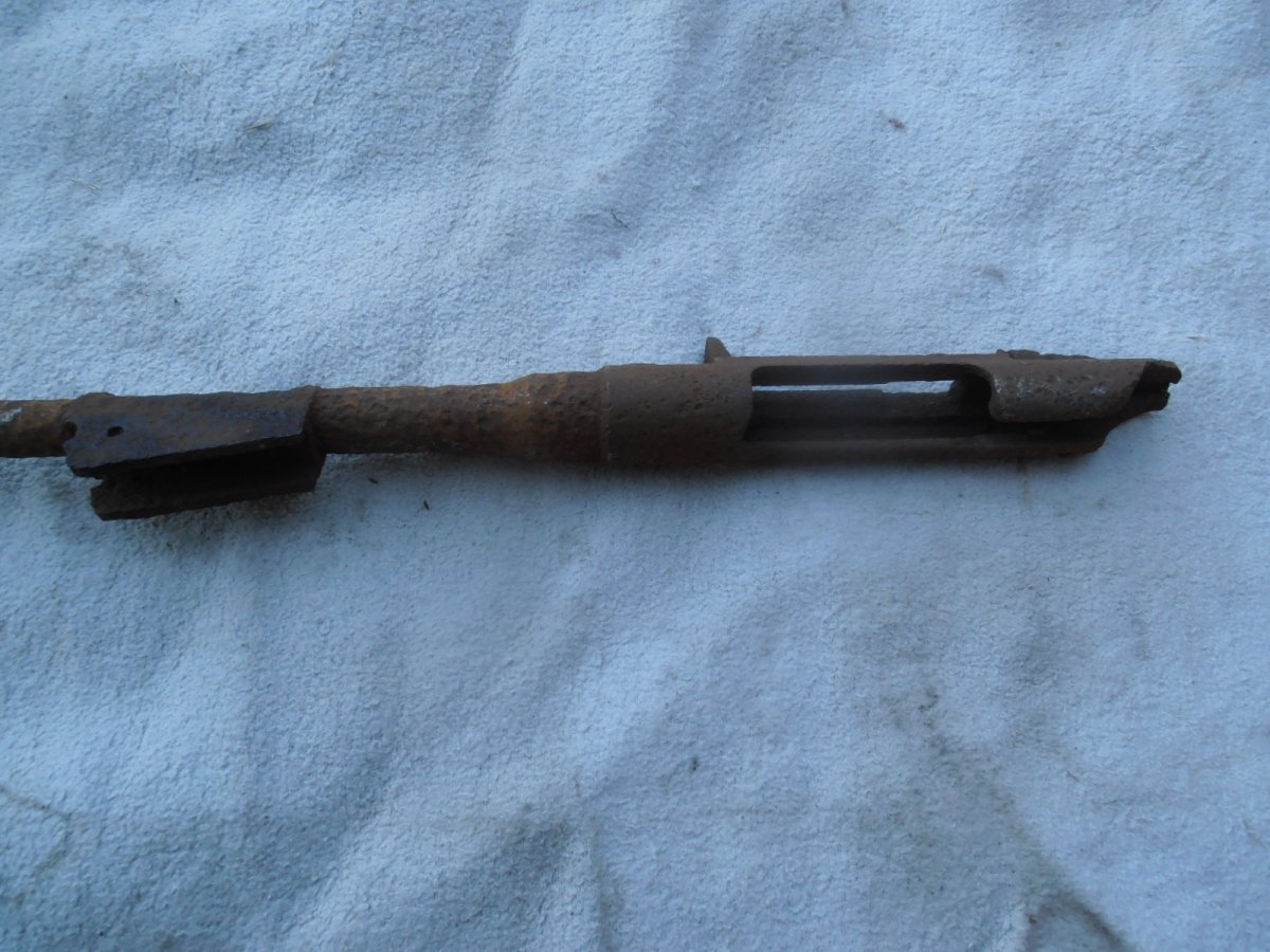

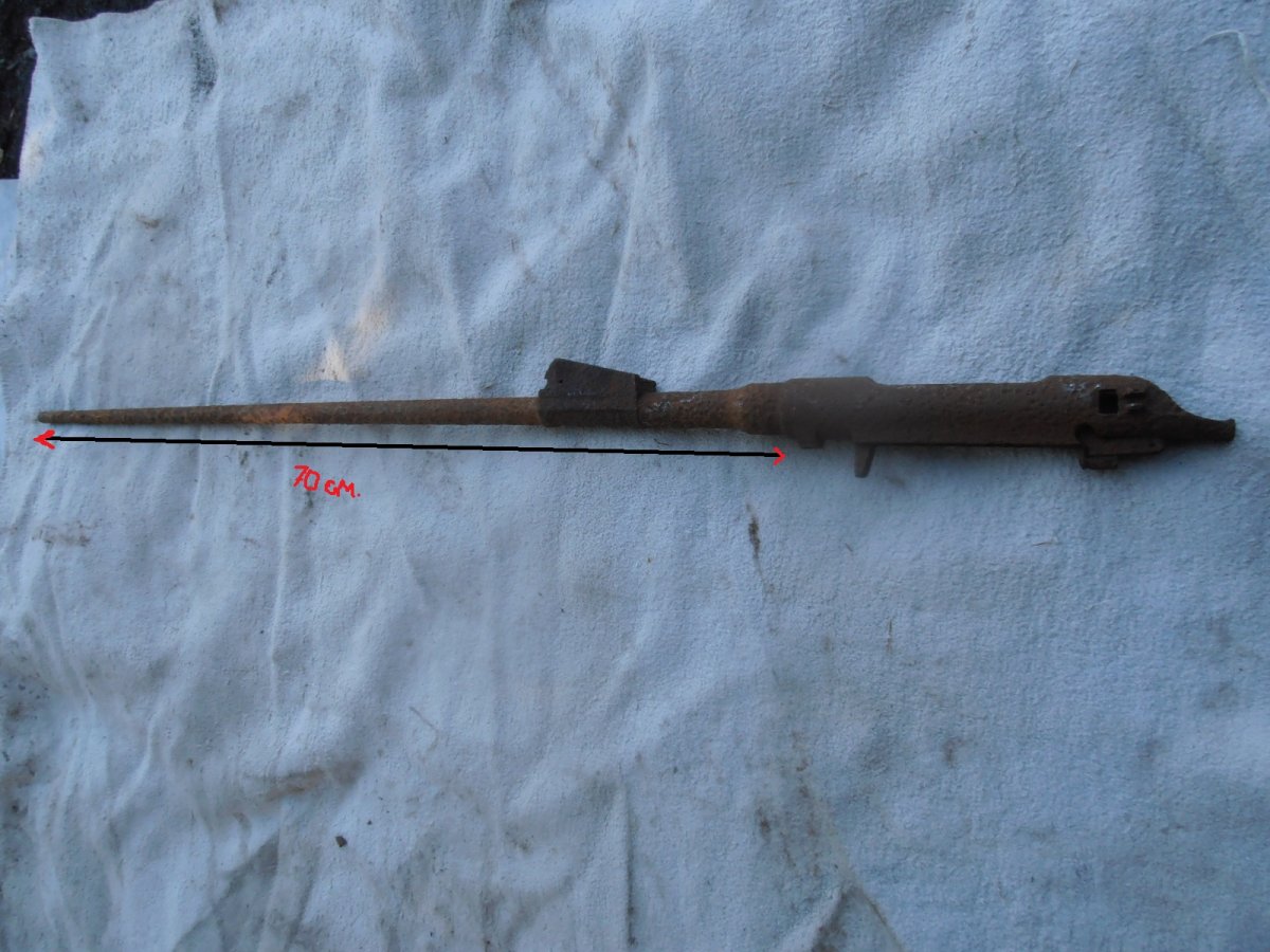

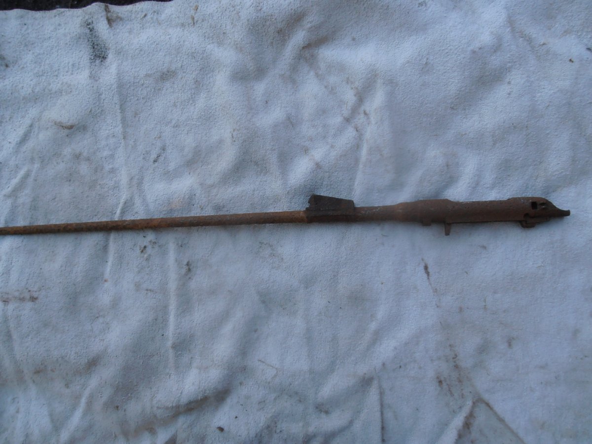

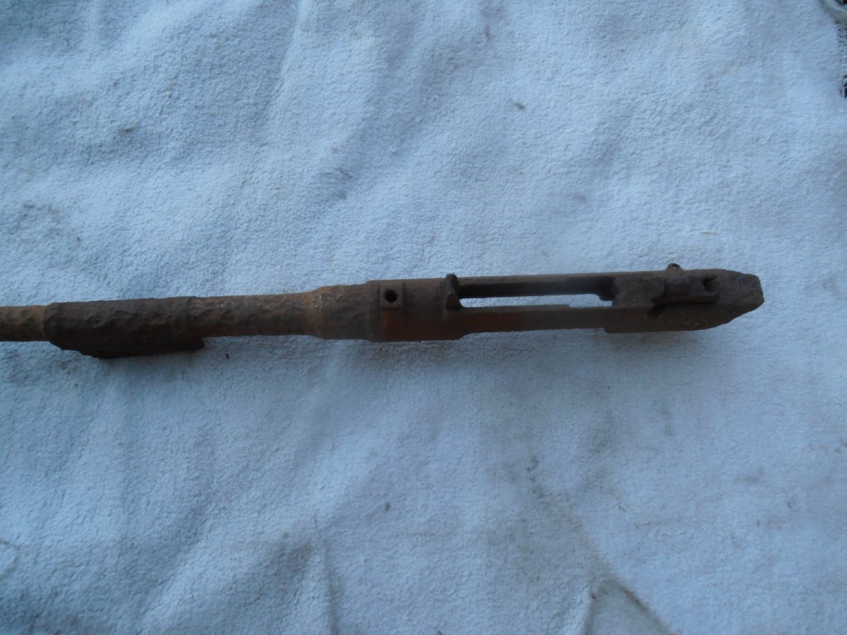

    Доброго дня всем помогите с опредилением такой винтовки ствол забит плотно землей до половины , на (мое мнение мелкашка). найдена под фундаментом старого дома. по запросу доп фото могу сделать.

  3. Paddie
    Paddie Oberleutnant
    2.188
    Харків, Україна
    Маннлихер. М1888

  6. shersh
    shersh Stabsgefreiter
    56
    100
    194
    голандський манліхер....все вище написано чучуть єресь:beer:

    Патроны: 6,5х54Р Голландский карабин Манлихер М1888 ОМ

  8. Paddie
    Paddie Oberleutnant
    2.188
    Харків, Україна

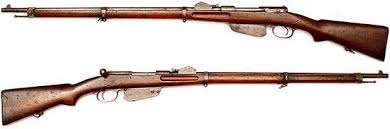

    Пардоньте. Действительно, не под затвор прямого действия, а под продольно-скользящий. И не румын. Так что - голландец Geweer M.95

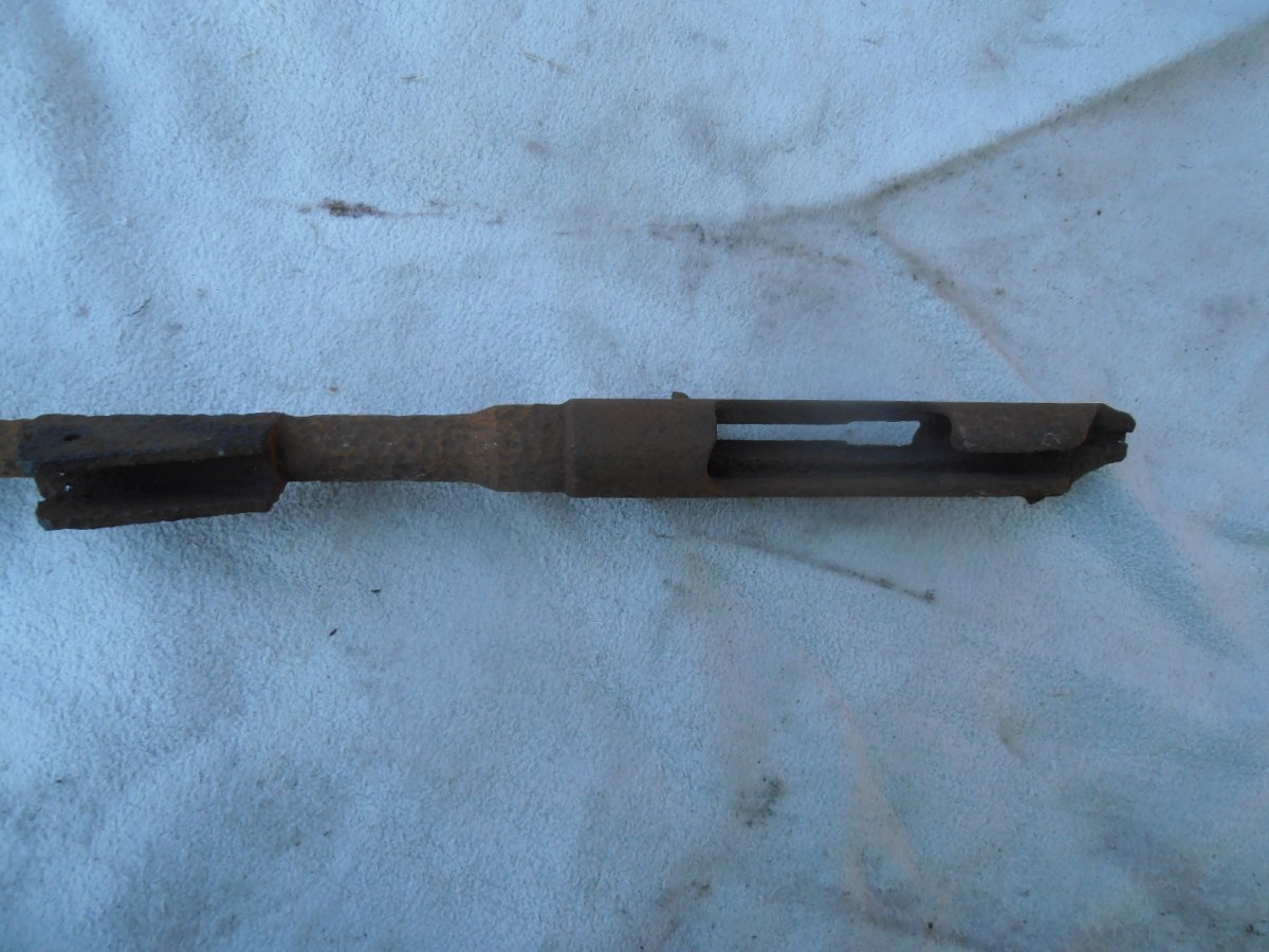

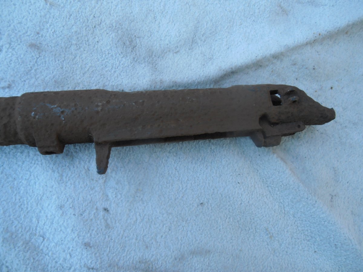

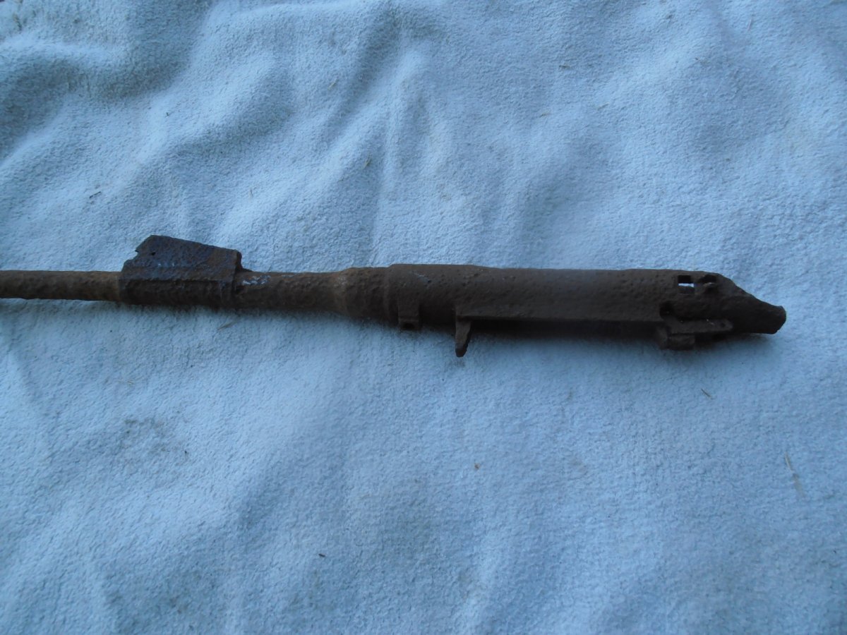

  9. Слава2012
    Слава2012 Hauptmann
    2.450
    Котовск,Украина
    Чёта я братья с вами не согласен(с чего бы это ,видать старость сказывается три внука за спиной имею) и так по полочкам.
    Первое: мушка она не с базой была ( место проточки отсутствует)а припаянная.
    Второе :целик ну тут да в точку 1888 но мы то знаем ( на примере трёхи как в 43 из царского задела начали мосинки собирать и появились гранённые моси клеймённые 43 годом) .
    Ключевым при определении считаю коробку (ресивер) он без места для обоймы , он очень похож на 95 , но он не под прямоходный затвор а под болтовой .
    Третье: каллибр , да мы имеем дело с 6,5 мм (скорее всего 53 мм Рант (была ещё и 58 мм без ранта).
    Четвёртое магазин : он был не револьверного типа (как у Греков а старого стандарта как у М 95).
    Ну и што мы имееем, кроме базы целика (которую в запаре военного времени могли приляпать с царских запасов) вполне даже по трём остальным кретериям оценки это 6,5 мм на 53 мм Рант ,Румынский Манлихер оброзца 1892 года .

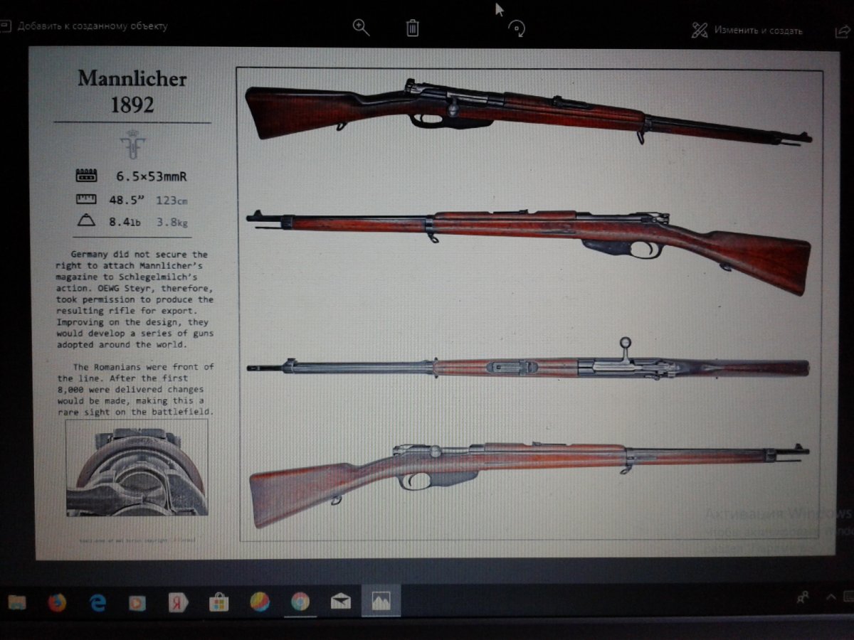

    Вот фото с забугорного сайта смотрите сами .
    Останнє редагування: 4 жов 2018

  10. shersh
    56
    100
    194
    От за поправки респект,побачили те,що інші пропустили.Спеціально Жука відкрив.На одній з фото видно,що пачка коса мала бути,а в голандця симетрична,й довжина ствола по фото 70 см+-3 в ресівері,що також на румуна .Особисто маю маг коробку до румуна,й там пачка 8*50 почувається як рідна,все життя думав,що вони на 8 мм були.,Ну буває,Істина пізнається в суперечці.Велике дякую за те що заставили задуматися!
  11. Слава2012
    Слава2012 Hauptmann
    2.450
    Котовск,Украина
    И вопрос Кроту ,дом на сколько старый , тоесть его фундамент примерно в каком году заложили , и если можно териториально это место под Австровенгрией или Румынией исторически раньше не была.
