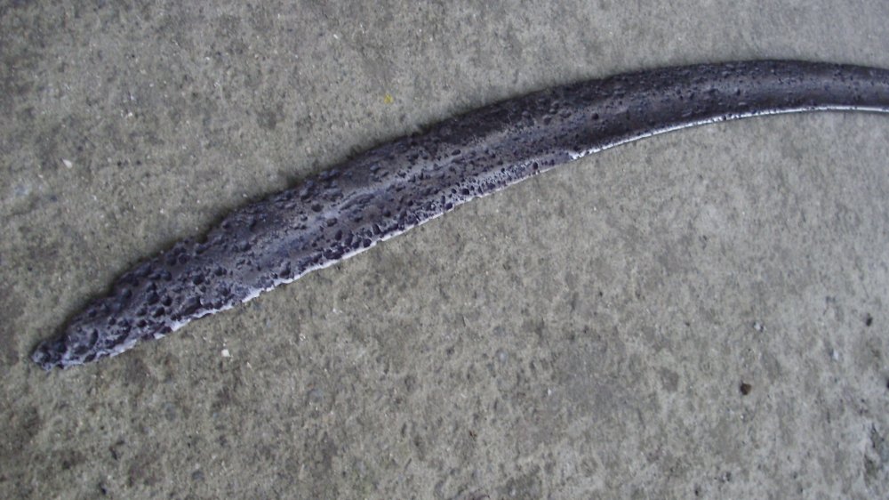

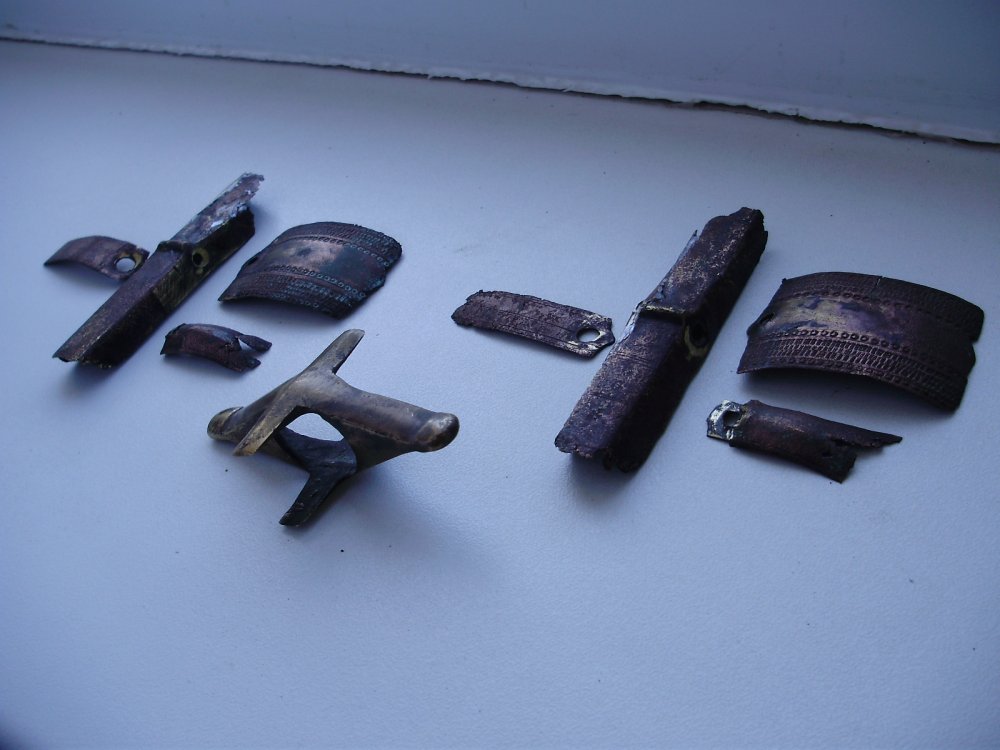

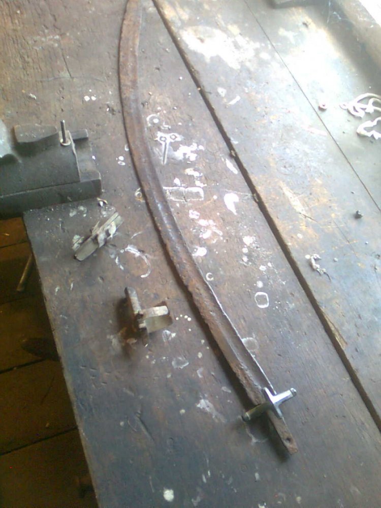

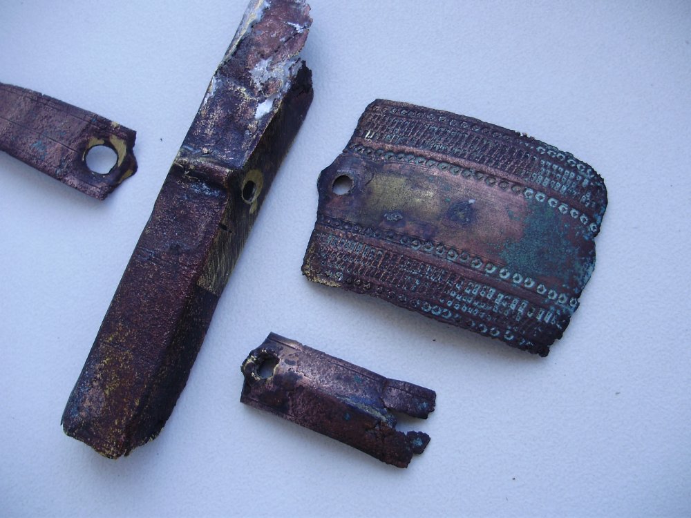

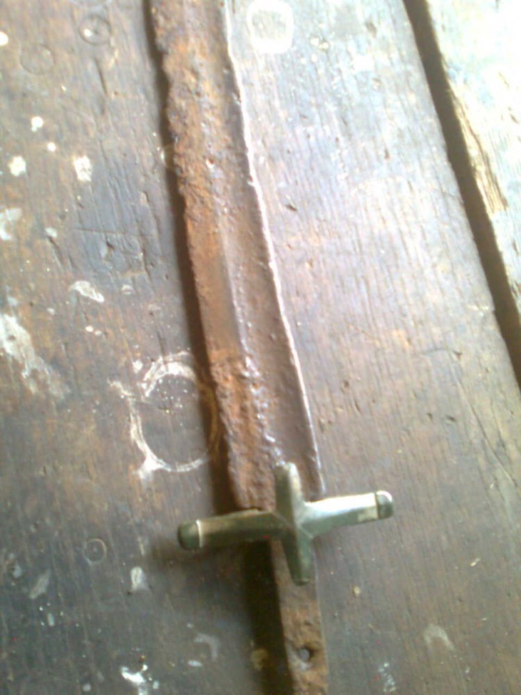

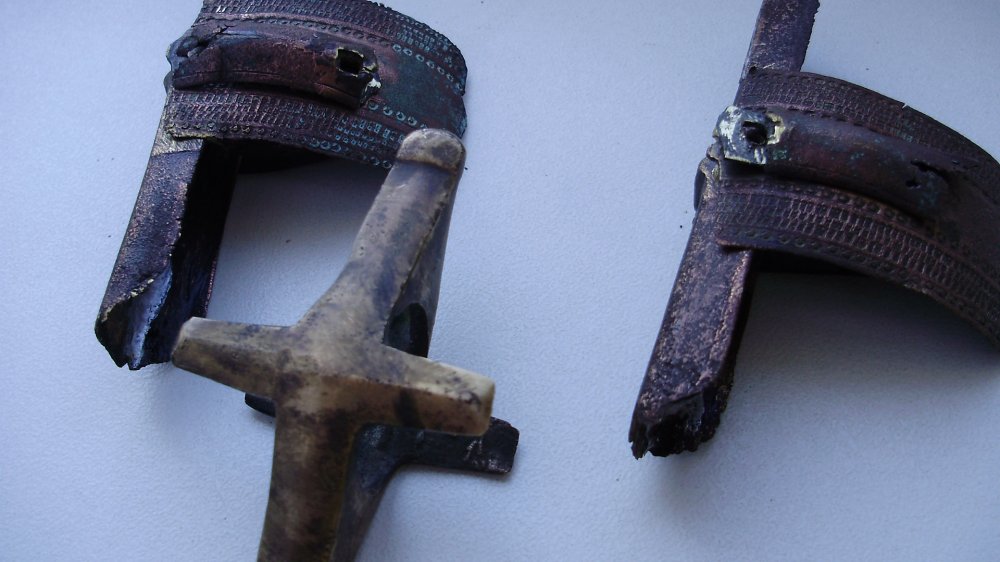

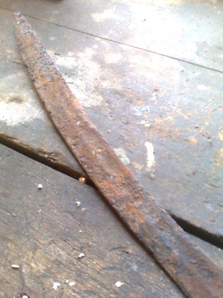

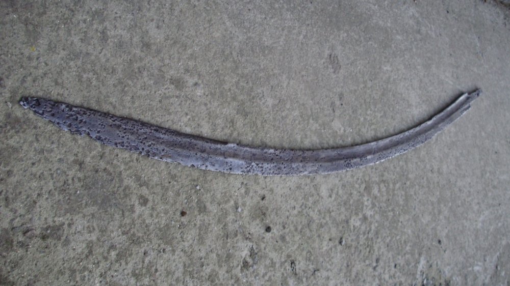

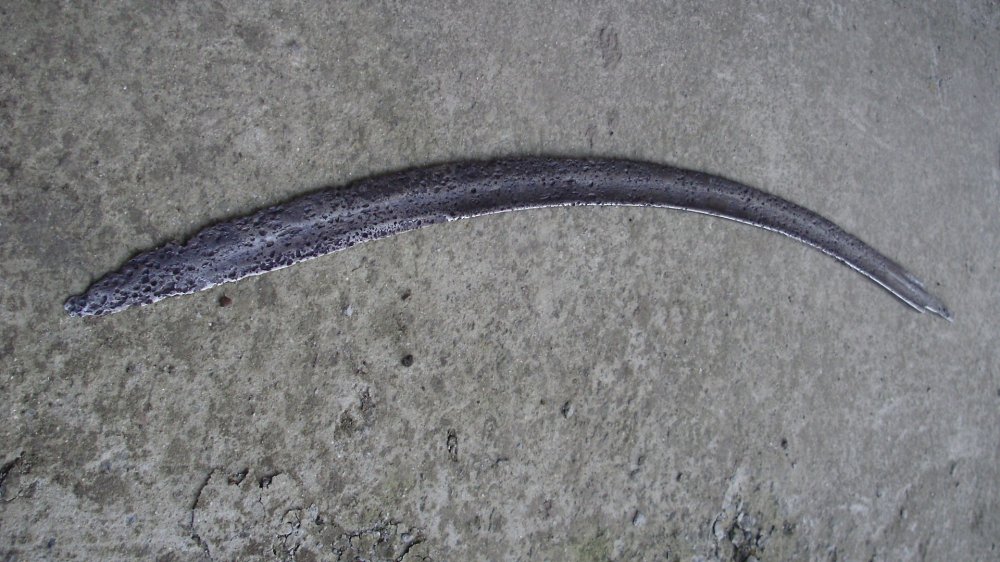

    В прошлом году ходил по ВМВ под Збаражем. В лесу недалеко от Старого Збаража на глубине 40 см поднял эту саблю. Ножны деревянные к сожалению полностью сгнили, осталось немного внутри подвеса ножен. Я сделал несколько снимков на мобильный в каком состоянии сей предмет пребывал. За зиму потихоньку привел металл в порядок. Подвесы ножен из бронзы с медным покрытием. Думаю, что это польская корабела, уж очень похожа своим изгибом. Уважаемые спецы, ваше мнение: какое это время? и что это за сабля? Фото037.jpg Фото038.jpg Фото039.jpg P1230004.JPG P1230005.JPG P1230013.JPG P1240005.JPG P1240006.JPG P1240004.JPG Фото037.jpg Фото038.jpg Фото039.jpg P1230004.JPG P1230005.JPG P1230013.JPG P1240005.JPG P1240006.JPG P1240004.JPG

    Польская 17 век .
  4. Veter-59
    7.061
    Ukraine
    Корабеля.
  5. borgol
    borgol Stabsgefreiter
    245
    Украина Тернополь
    спасибо, друзья!! я так и думал..
  6. VladClud
    VladClud Gefreiter
    87
    Одесса
    где карабелла?? типичная армянка . Использовали как поляки так и казаки . 17 в. Армянкой прозвали так как делалась армянами во Львове.
  7. VladClud
    VladClud Gefreiter
    87
    Одесса
  8. КАРА-ХАН
    КАРА-ХАН Leutnant
    2.289
    ЮБП
    У армянок немного не такая елмань....
    Поляк ... гарда - как у чечуги - но на клинах чечуг классических до 1700х годов - долов небыло(С. Кобельский стр.252)...... а здесь долы....
  9. VladClud
    VladClud Gefreiter
    87
    Одесса
    ... так или иначе , никак не карабэла, гарда , фурнитура ножен - чечюги ( армянки) а вот клин соглашусь не совсем вписывается. Больше на клин баторовки тянет.., долы, одно отверстие в хвостовике ( у армянок по 2-3-4)
    Выходит - или конструктор , или гибрид .
  10. КАРА-ХАН
    КАРА-ХАН Leutnant
    2.289
    ЮБП
    Стандартный исторический польский сборняк середины 17 - нач.18 веков.... Имеет место быть, там - же где и Вы встречал похожие предметы...
