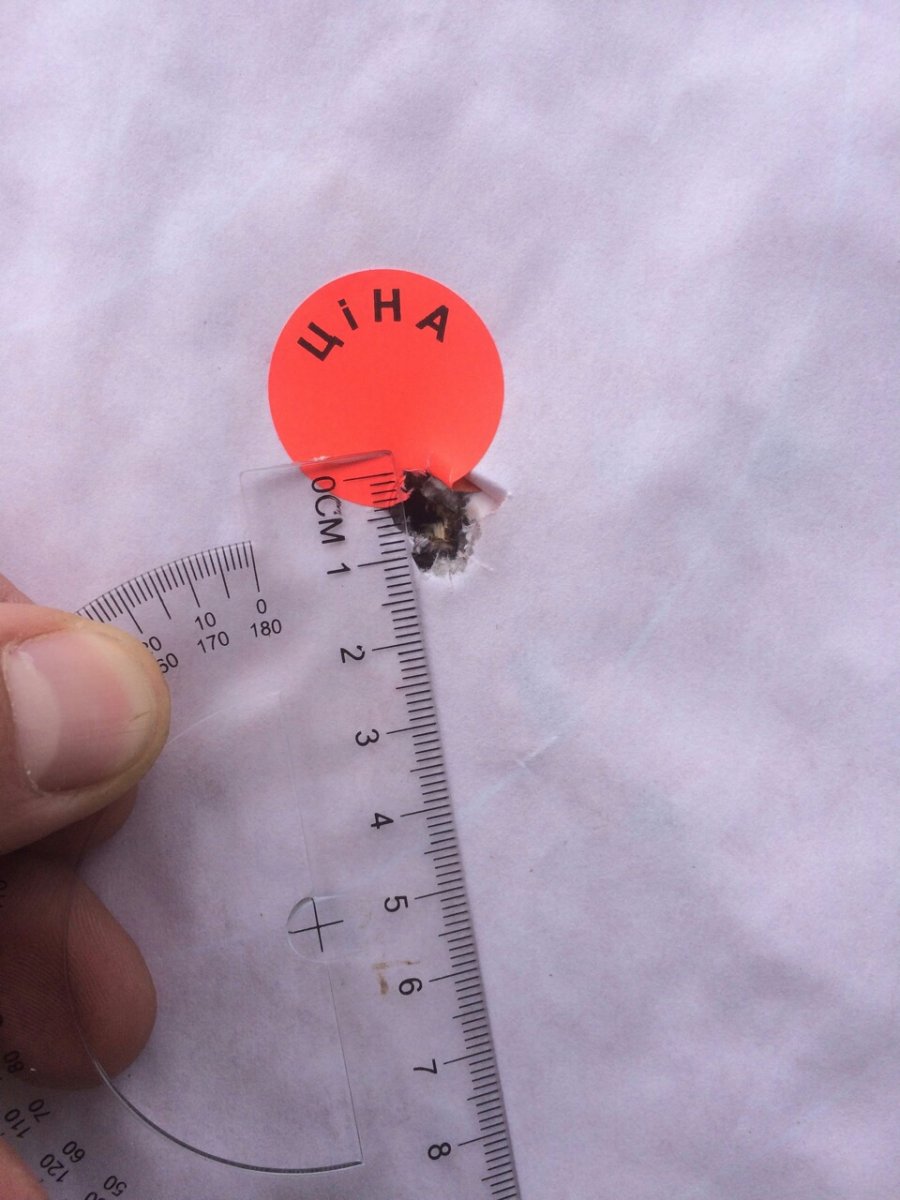

    Это кучя не на 0.2 МОА вот на 0.3 МОА. image-6c5726400e59b0e4fcf247ab0eb78ac84fd9e1ba5dd0ce5c6715c3aaa17a469f-V.jpg

    13мм- 8,6мм=4,4 мм. Ваша куча примерно 0,15 МОА .
    Ушёл в личку.
