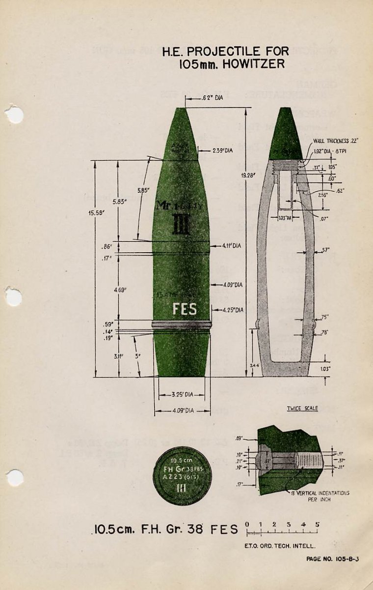

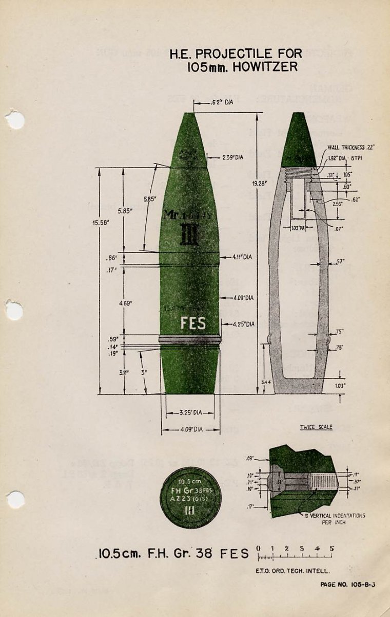

    10,5 см. осколочник немец - взрывак AZ 23- опасен.
    votaga та Рейнджер подобається це.

    Не понял в чем прикол???? Я таки согласен с Mashingver.

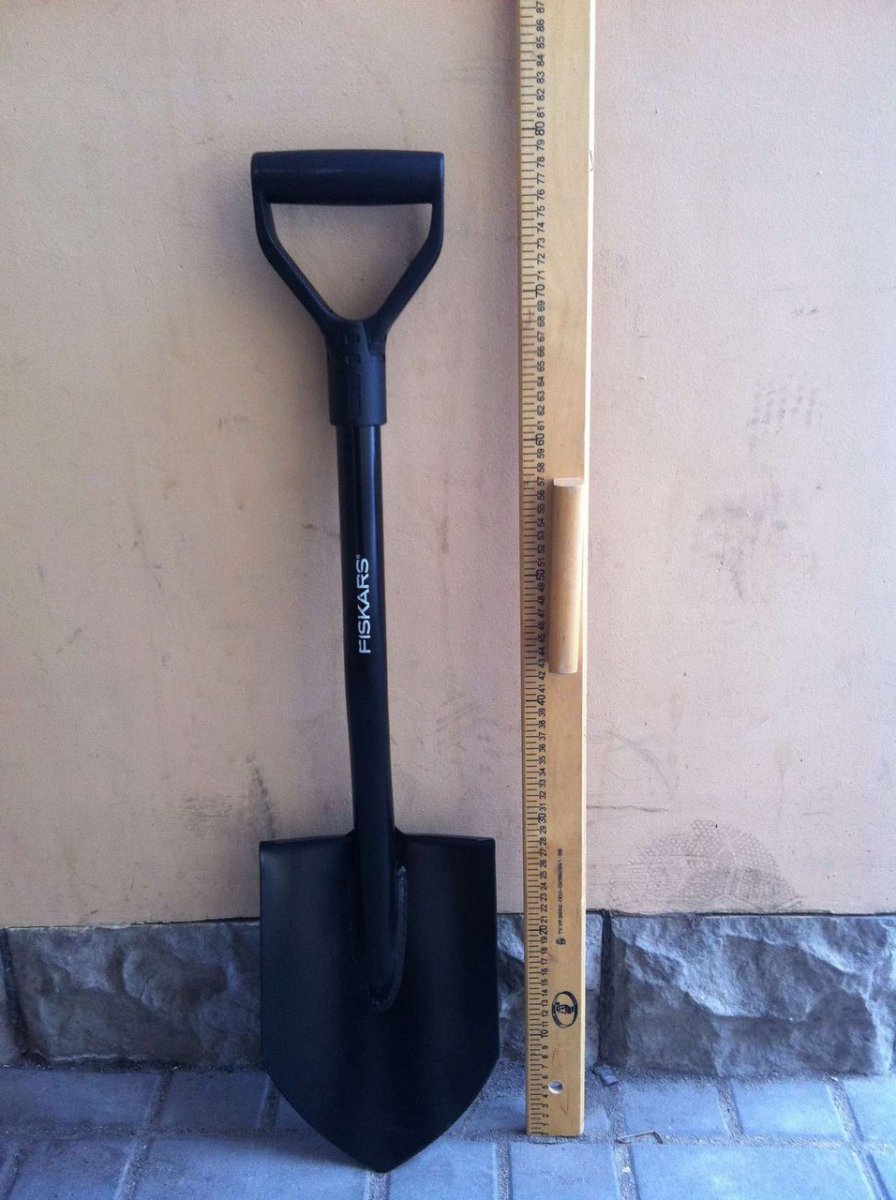

    Прикладываю размеры Фискаря и 10.5-см снаряд. Считайте сами.
    votaga та Mashingver подобається це.

    Дервиш,вот теперь я в ступоре.Возле меня стоит мой 10,5 см.ОФ.Без головы он 39 см.И одной рукой мне его тяжело держать.А у ТС он с головой и какашками.Сто пудов это не 10,5 см

    У меня не сходится по длине. От носа до пояска ~39,6 см по чертежу (19,28 - 3,11 - 0,59) х 2.54
    А на фото это как раз штык фискаря в длину.
    gillewagen та Дервиш подобається це.

    А пуЩай нам ТС даст размеры своего фискаря и мы еще все вместе подумает, что ЭТО у него в руках!!! Другого выходя я пока не вижу...Или может кто из форумчан опознает ТОЧНО шанцевый инструмент и даст его размеры.
    toxa22, gillewagen та votaga подобається це.
