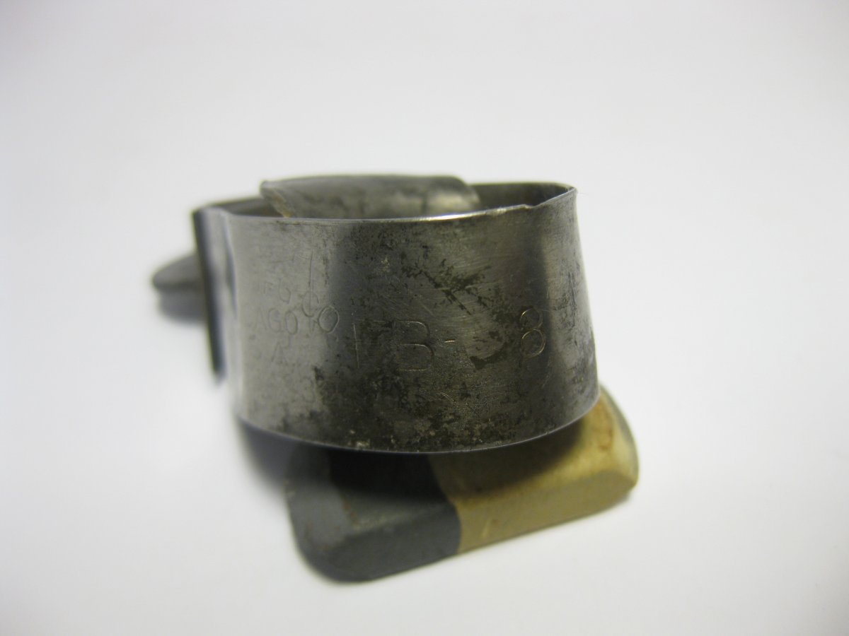

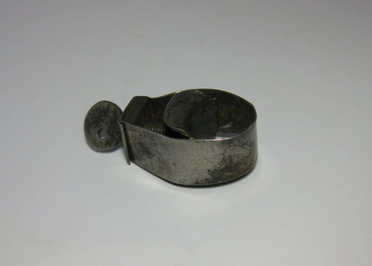

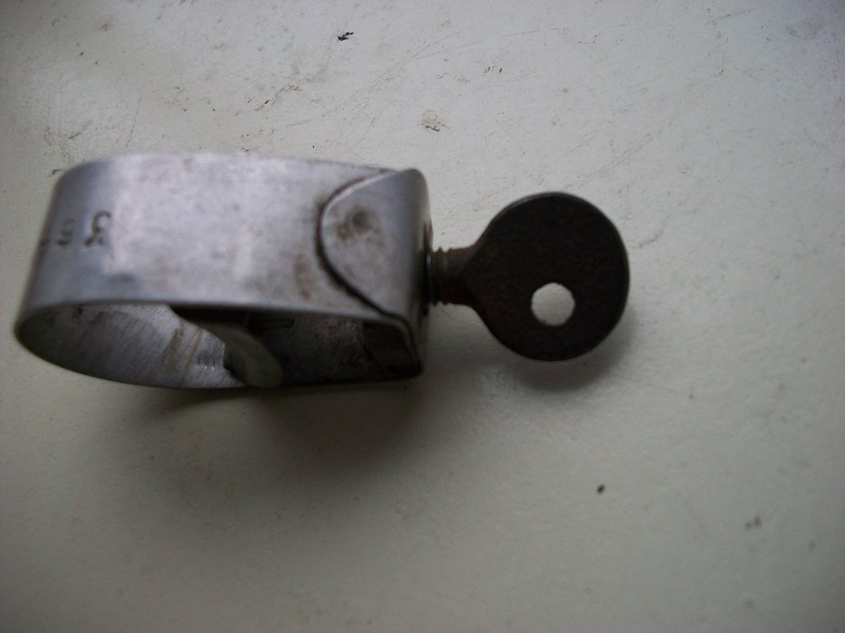

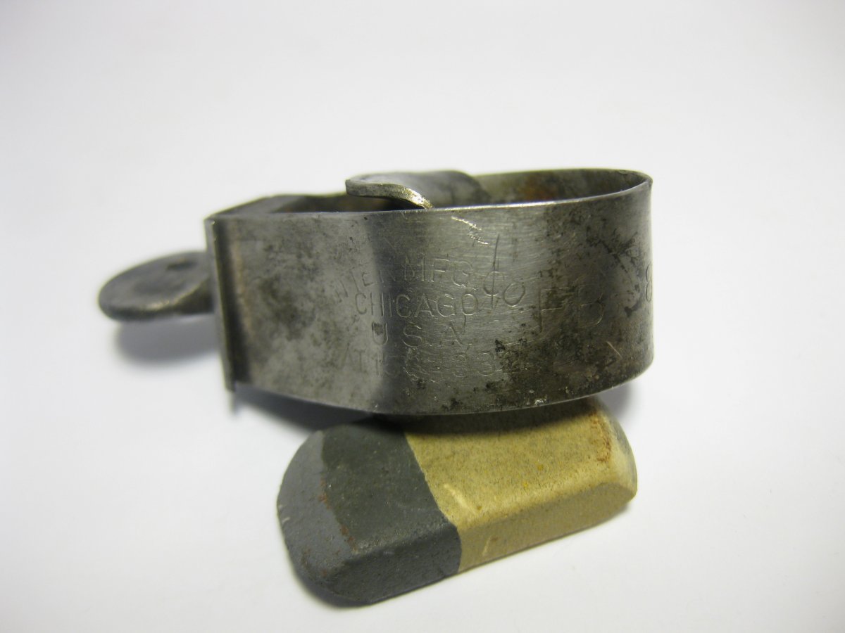

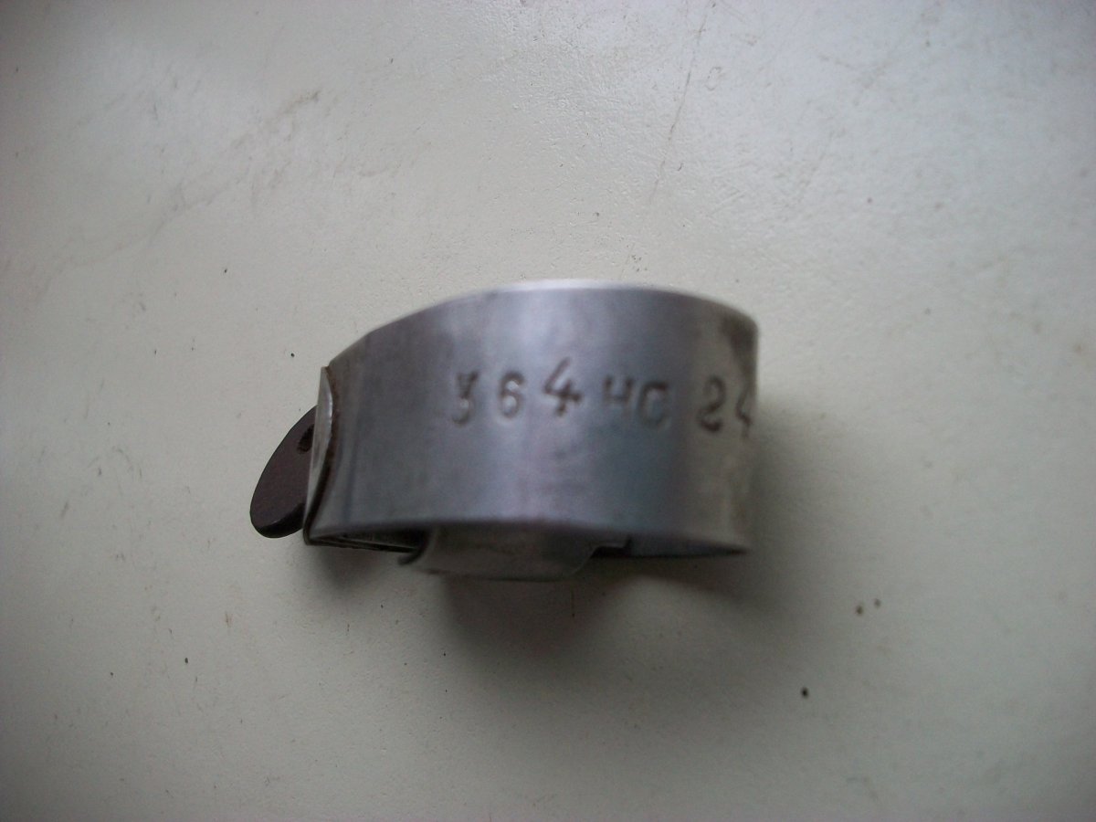

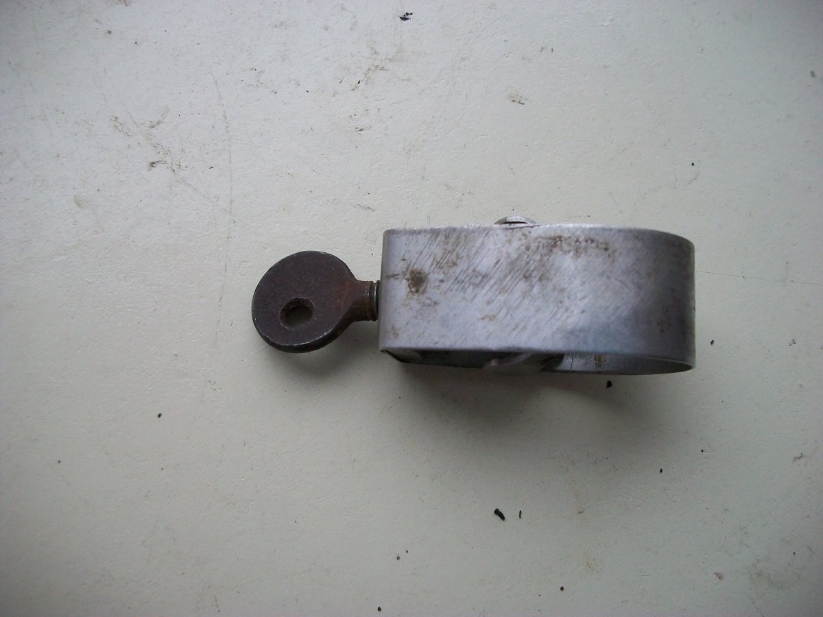

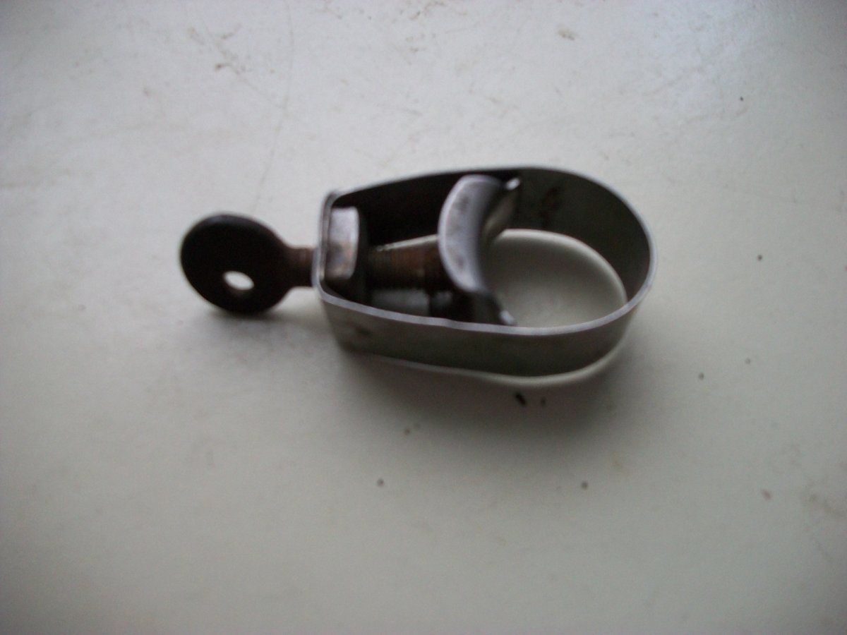

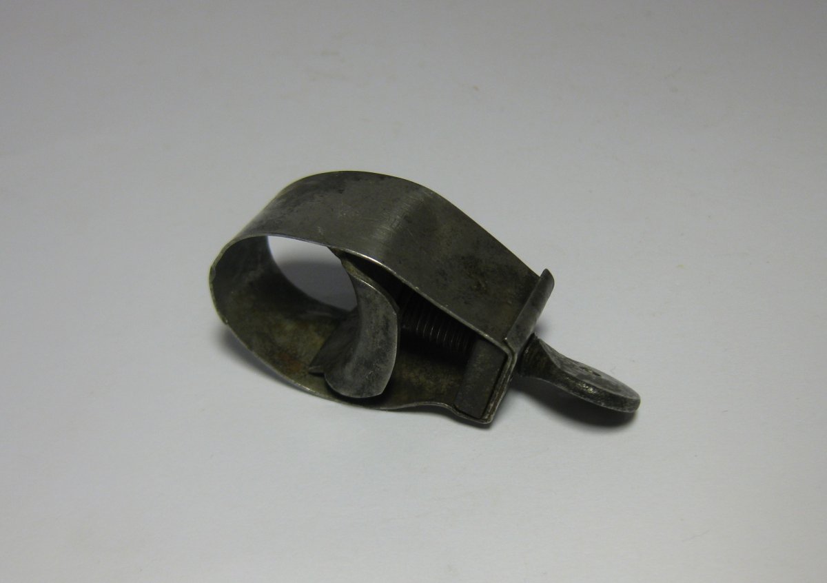

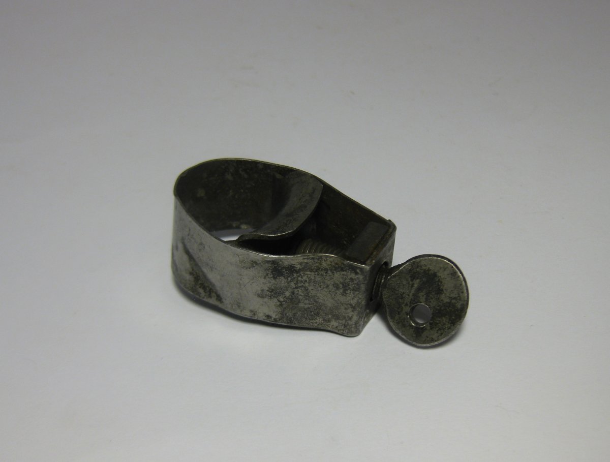

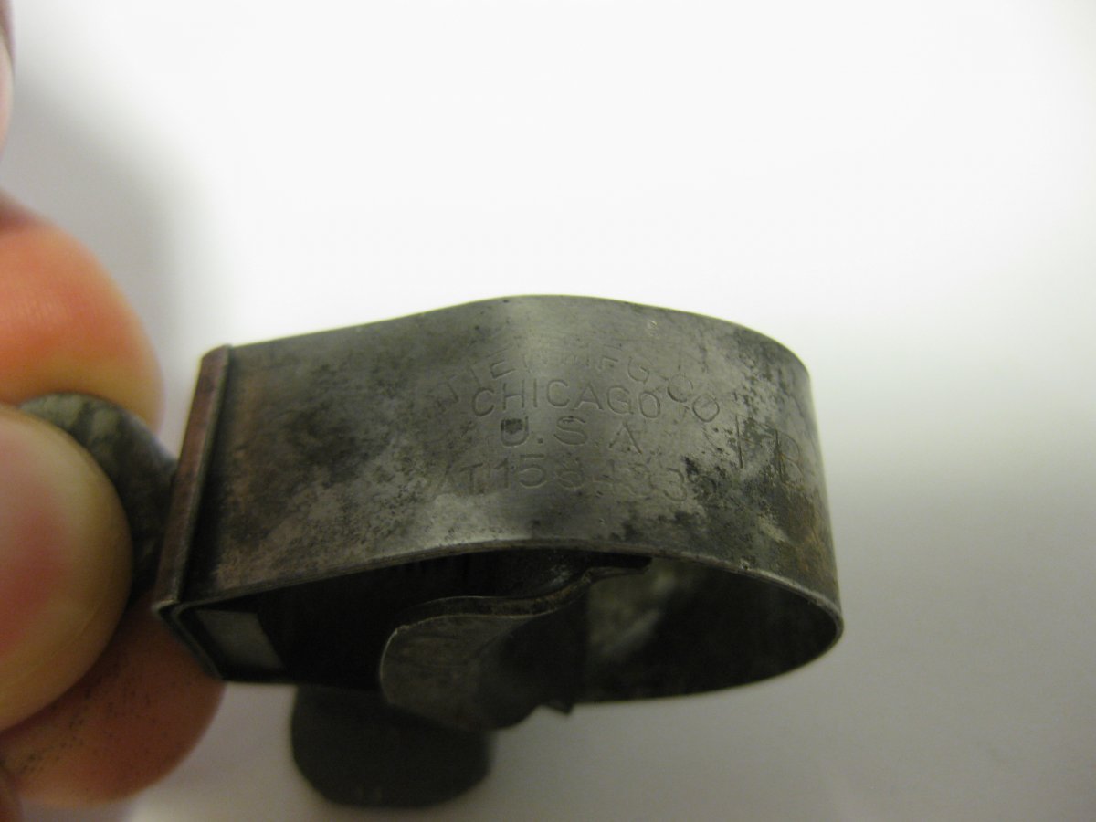

    Доброго времени суток, уважаемые камрады! Помогите, пожалуйста, определить данный предмет. Есть маркировка 364 НС 24. Были найдены разных размеров. Понимаю, что с техники, но для чего предназначено и с какой техники - нужна помощь. Заранее всем благодарен за любые предположения. С ув.

    у меня такие хамуты стояли на первой моей машыне хамуты супер

    Хомуты для затягивания резиновых шлангов.
    К войне вряд-ли имеют отношение, т.к. выпускались до 90-х годов примерно.

    виробник USA... хомут для стяжки кабелів, часто використовувався в авіабудівництві, ввечері скину більше інформації і фото свого

    дядя обслуживал ми-24 - в результате половина садовых шлангов на даче соединена такими хомутами

    Диаметр Скажите еще.
    На берегу могли высыпаться из ящика с запчастями и инструментов у катерника, лодочника, туриста, автомобилиста (если подьезд к воде есть).

    Длина-40, ширина-24. Другие меньше. С ув.

    Я так и предполагал что последние цифры - это размер шланга.
    Раз есть и меньше, то думаю что "современная" потеряшка туристов.
    Стоят такие на "птичке" около 3-5 гривен, ну жадные продавцы просят 10. Помойте хорошо и положите себе в машину/лодку, если есть оная. Хомуты эти спасут Вас в самое нужное время.

    питання спірне, не знаю як у Вашому випадку, сучасний не сучасний, але на ebay-ї в розділі "Aviation Parts & Accessories" "Авіа запчастини та аксесуари" є точнісінько такі самі вінтажні хомути: http://www.ebay.com/itm/VINTAGE-Wit...ft-Hose-Pipe-Clamp-Tie-Down-Eye-/271441797588 .
    Також на одному польському пошуковому ресурсі знайшов статтю, де в 44р. в Польші був збитий B-17 http://poszukiwania.pl/debsko-tragedia-fortecy-b-17.html і пошуковцями на місці падіння, окрім інших уламків був знайдений такий самий хомут, правда з дещо іншим написом ніж у Вас: WITTEK MFG CO FB CHICAGO USA PAT. 2278337
    а ось мій для прикладу: WITTEK MFG. CO. CHICAGO U.S.A PAT.1584332 FB-8 (FB-8, так розумію його розмір) був знайдений в глибині лісу серед окопів.

    Ну как-бы у Вас и у ТС маркировка и материал немного разные (особенно затяжной винт). Никто не спорит что это авиационный хомут.
    У ТС 95-98% современные, возможно (по маркировке) владелец притянул их из "контингента" в европе, там попадался импорт :)
    Наши аналогичные были тоже из нержавейки, но маркировка состояла только из размера ( ну то что я видел и пользовал на машинах как нечто крутое, но ординарное)

    У автора темы советский авиационный хомут, в 90х их много появилось у населения.
    Отличия от хомутов Витек естественно в клейме и зажимном "болте" в советских он из черного метала.
    Датировка советского примерно от конца 40х до конца союза.
    Да не только китихоки хомуты витек стояли на кобрах, тандерболтах, мустангах, митчелах, бостонах и тд.
    И да недалеко от киева этот зверинец пускали под нож в конце 40х, в том числе и эскадрильи тандерболтов с северов.
