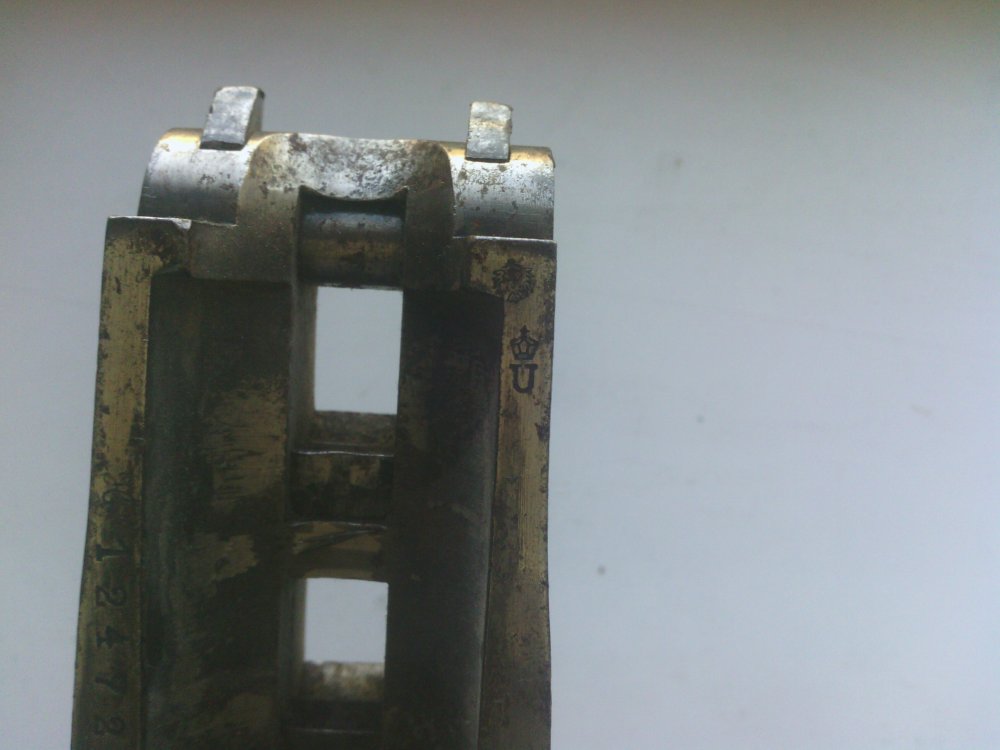

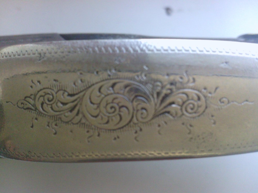

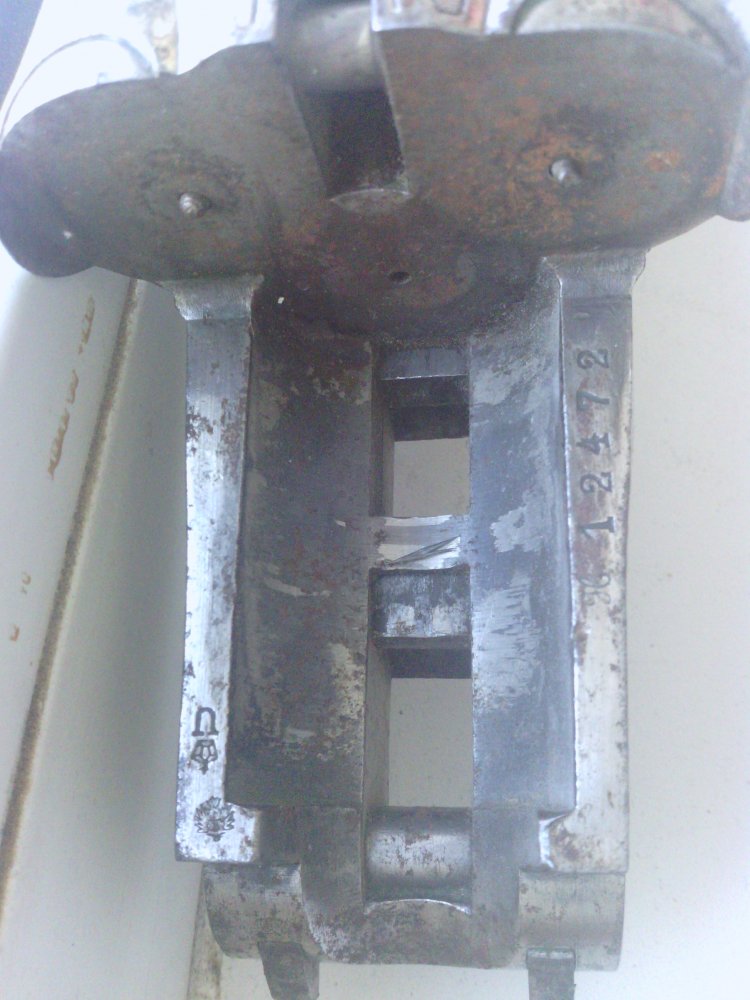

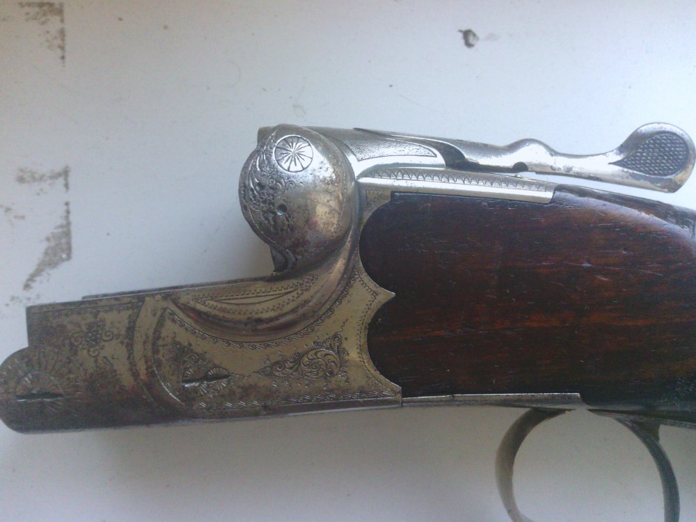

    Вот тут на чердаке у деда друг откопал такую вещь. Без ствола. Можете помочь определить что это и какую имеет ценность. Заранее благодарен IMG_20140905_180511.jpg IMG_20140905_180522.jpg IMG_20140905_180537.jpg IMG_20140905_180615.jpg IMG_20140905_180634.jpg IMG_20140905_180653.jpg IMG_20140905_181839.jpg IMG_20140905_180710.jpg

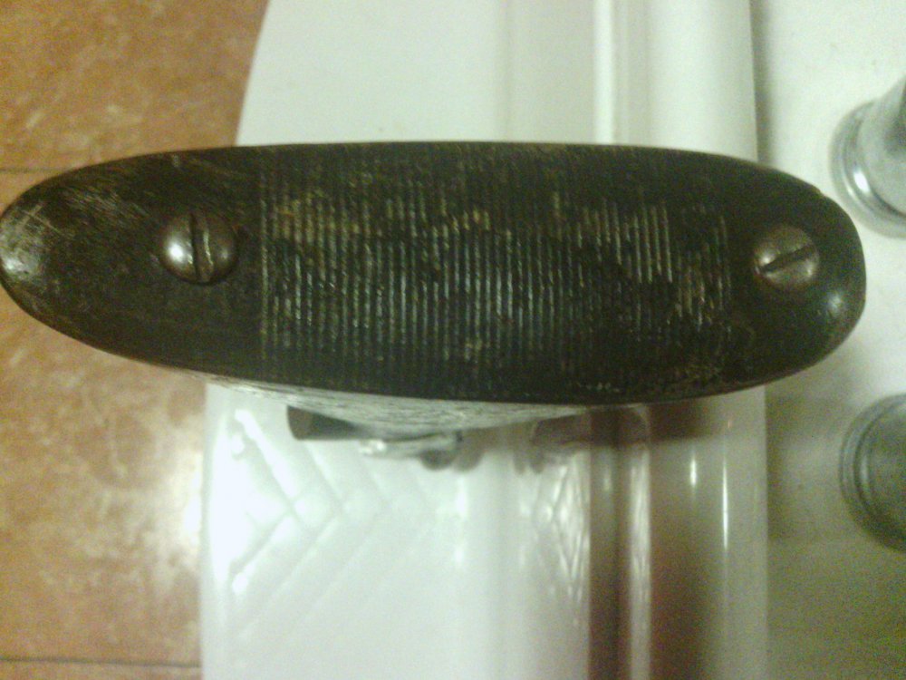

    Ціну має тільки як на запчастини. Фірму по цих фото тяжко назвати .Дайте фото тильника. Но 1000 грн.можна просити.
  4. lorгу
    lorгу Schütze
    Спасибо за ответ. По-моему, тыльник ни о чем не говорит IMG_20140905_235721.jpg

    На стволах була надпись фірми ,або клеймо майстра. Там біля номера видно щось як буква чи даже дві разом-фото погане. Бойок нарізного відсутній.Жаль що стволи незбереглись.

    Зауэр,3-х ствольный-30.Модель входила в комплект выживания самолётных экипажей Люфтваффе

    ЗАУЕР НА СВОЇХ КОЛОДКАХ СТАВИВ НАЗВУ ФІРМИ. ТАМ ПІДКАЗКА ТІЛЬКИ БУКВА* Н* БІЛЯ НОМЕРА.ВИСТАВТЕ НА УООРі-ТАМ СПЕЦИ ПО-ОХОТНИЧИХ РУШНИЦЯХ.

    Ружъё судя по испытательным клеймам, гдр 50х годов. Мне витится Зимсон.

    Быстрее всего мастер штучник на колодке Зауэра.
    Наши Кулибины сделали все, что в их силах, что бы убить ружье. Винты кручены, раковины от коррозии. Изначально оно было не хромировано,. Хром на колодке - минус 50% от цены целого ружья (если бы оно было целым).
    Найти блок стволов вероятность 0%. На запчасти проблемно, заинтересоваться могли бы только в мастерской, но в мастерской этих запчастей со старых колодок полно.
    Адекватно оценить можно только со стволами, а так это красивый лом.
    2 ТС. Куплю затыльник. Открутите и покажите мне в лучку фото с обратной стороны и с боку.
    И
    Основные испытательные клейма ставились на стволах.
    Это клеймо (корона и буква U) ставились до 1933г. и после 1950 г.
    Естественно, после 1950 года оно, быть не может.
    Это ружье привезено нашими военнослужащими с войны и хранилось до шестьдесят какого-то года, а когда ввели обязательную регистрацию оружия - его спрятали на чердаке.

    Клеймо то с буквой U ставилось, ни кто не спорит, вопрос в том как(!) это клеймо выглядело, ну и не 33 г. тогда уж, а 39 й. А выглядело это так, ознакомтесь и распешитесь: http://www.hunter.ru/gun/articles/sauer.htm

    Ок, спасибо вам. Раз серьезной ценности не имеет, друг говорит, пусть остается красивым ломом.
