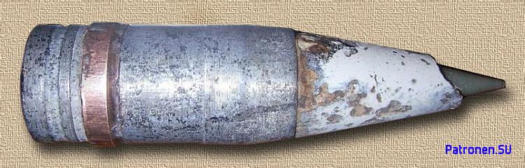

    Бронебойно - подкалиберный снаряд 30мм МК 130

    Помоему не похож:(

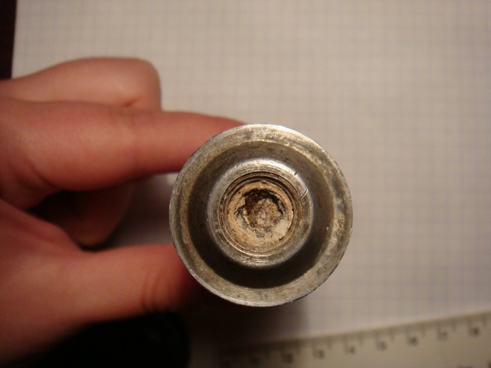

    Донце.

    Всё правильно написали, только фотку примера не ту показали:)
    От куда МК-130 взяли? :D МК-101 и МК-103
    иван777444333 нравится это.
  11. Aspirinka
    Aspirinka Stabsfeldwebel
    1.867
    г. Лисичанск, Украина
    Тю. а я не туда, фотку по запаре не ту втюхал

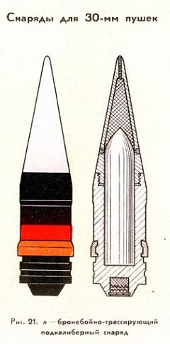

    Это снаряд 30-мм германской авиапушки МК-103 или МК-108,
    точнее 30-мм бронебойно-трассирующий подкалиберный снаряд 3 cm H.-Pzgr. L'spur o. Zerl.[​IMG] ,
    Взрывчатки не несет, трассер выгорел. Не опасен. На полку!

    Что значит "подкалиберный"?
  15. Кроммвель
    Кроммвель Stabsfeldwebel
    13
    26
    1.054
    Black Mesa
    читаем-с
