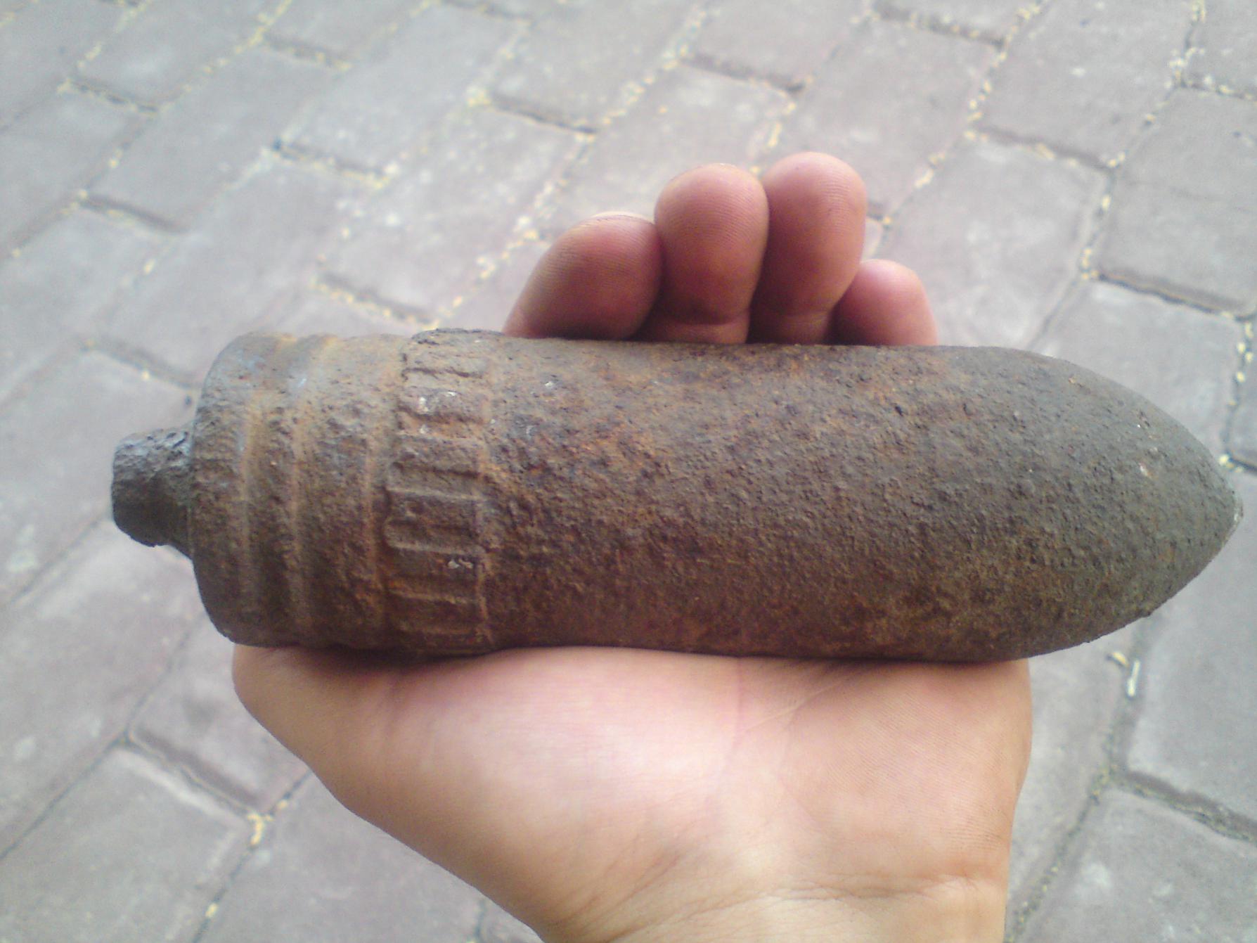

    Доброго время суток! Помогите определить находку и его опасность!:confused: По штангелю 50мм., год 1940, за годом идет С. Перед годом также имеются нечитабельные символы.
    Заранее СПАСИБО
    С Ув.

    Выкопали, везли, кантовали, в руках вертели...
    И после:
    Первое "спасибо" по всему Вы должны своей судьбе и удаче высказать.
    Немецкий отказник бронебой с донником.
    Крайне опасен. Его и ворочать нельзя было.

  7. andcivic
    andcivic Gefreiter
    93
    Нашел его на металоприемке! Работнику сказал, что вещ опасная. Решил забрать и выбросить в реку по пути домой! Интерес взял свое!:confused: Вез в багажнике машины (брат даже музыку прикрутил дабы не сдетонировал). Да, крутил в руках и подчистил щеткой по металлу!:eek: Понял в голове пусто особенно после прочитанного! Выкину в болото или закопаю поглубже! Всем ответившим большое СПАСИБО!

    Вопрос по теме?Знатоки подскажите,а если не отказник бронебой и нет гильзы,то он менее опасен?И второй вопрос на какой технике применялся?Поясню,нашли похожий на месте подбитого немецкого танка,по возможности подскажите какой танк мог использовать такой боеприпас?Зараннее спасибо!!!

    Бронебой без гильзы не менее опасен,в силу того что ни кто не может сказать с уверненностью что с ним за эти 70 лет происходило.
    Может его колхозваффэ из гильзы посредством кувалдового расчленения доставали.Или при взрыве того же БК выкинуло с машины,гильзу те же колхозники на металл сперли.
    При обоих случаях ВОЗМОЖНО был взведен взрывак.
    Так что к нестрелянным болванкам нужно быть таким же внимательным как и к отказнякам ибо чревато.
    А модификации машин были разные,от PzIII до SdKfz 234.:)

    Стреляный - опасен , но фольга поверх ударного состава в капсюле , о чём то говорит ? А не стреляный , интересно , какой же супергерой сможет взвести взрыватель который не взводится даже при выстреле ? Это как его надо выбивать из гильзы , чтоб алюминиевый подвижный капсюль , который и весит то около грамма смог срезать бронзовый штифт диаметром 0,7мм ? Стучать задолбаетесь .
    P.S. я никого не призываю ни разбирать вопы ( у самого неделю назад хлопнул наш полтинник от удара лопатой , не штатно ... ) , ни тем более тащить их домой , но если человек спрашивает , то почему он не может получить объективный ответ .

    Терзает меня громадное любопытство, как можно поставить на взвод BdZ 5103?

    Так в том и дело что никак . Все части взрывателя находятся в одном положении , начиная с завода - изготовителя , и до момента удара о броню . Если он всё же "взвёлся" , то капсюль срезал штифт и налетел на боёк , и если он не взорвался , то это отказ КВ . В МД-5 , боёк - в виде иглы , и цилиндрик с КВ может быть нанизан на него , несработав по причине отказа воспламенительного состава , в BdZ 5103 боёк имеет форму пирамидки . Если сравнивать , то по мне немецкий донник , гораздо безопаснее чем наш , и удар в что то сравнительно мягкое , например в дерево , воду , землю , снег или в ту же броню на излёте - это гарантированная несработка .

    Сколько раз говорилось, писалось: ОТКАЗНОЕ - не трожь. И какой хрен разница как он отказал и по какой причине. Сначала подогреют любопытство, потом отключат в башке чувство безопасности тупыми логическими умозаключениями, потом всем форумом деньги на лечение собирать будут или плакать "какой был хороший камерад".

    Уважаемый coman!:rolleyes: Все в порядке голова и мозг вернулись на место! Жаль конечно :smile_5:такого красавца придется утилизировать (закопать подальше, поглубже и без свидетелей), но жизнь дороже!
