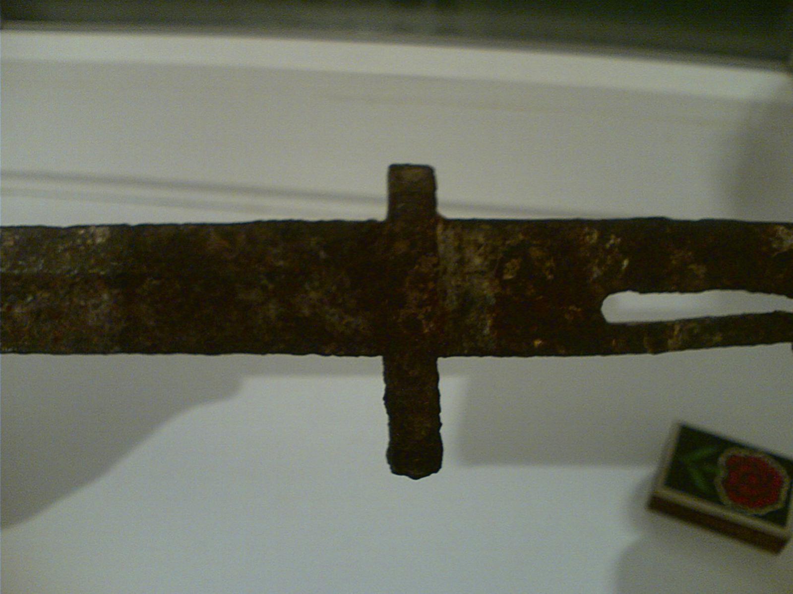

    Собственно трабл в неумении пользоваться материалом, так что прошу помощи))

    М24.К винт. Маузер ихней,название придумай сам,штык напр.

    ето не бельгиец....по таким фото трудно определить, не видно какая кнопка, и форму клинка ...

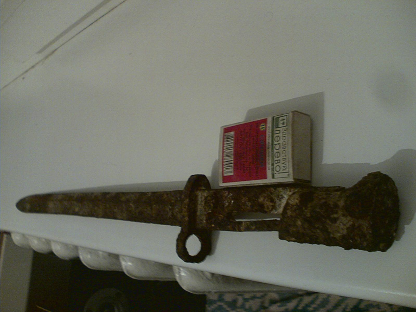

  10. Vаltеr
    Vаltеr Schütze
    19
    Крым,Симферополь

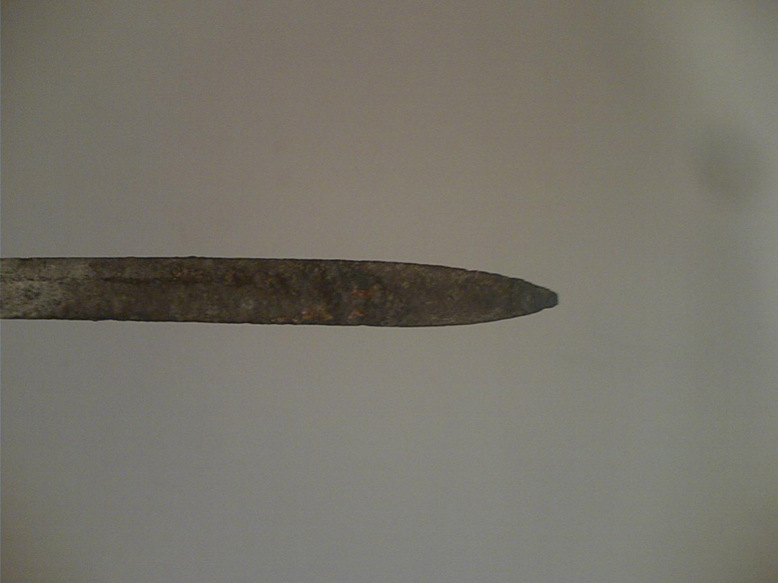

    gutsal, вроде как раз форму клинка видно хорошо. Кнопка на вид 100% как у штыка от К98.
    Присмотрелся к фотам штыка образца 16го года, все таки не то=( клинок у того заканчивается как стилет, сужается.
    Какие фоты предоставить нужно, чтоб понятно было? Чего не хватает?

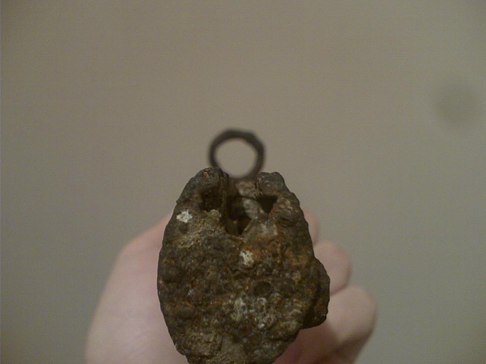

  11. Vаltеr
    Vаltеr Schütze
    19
    Крым,Симферополь

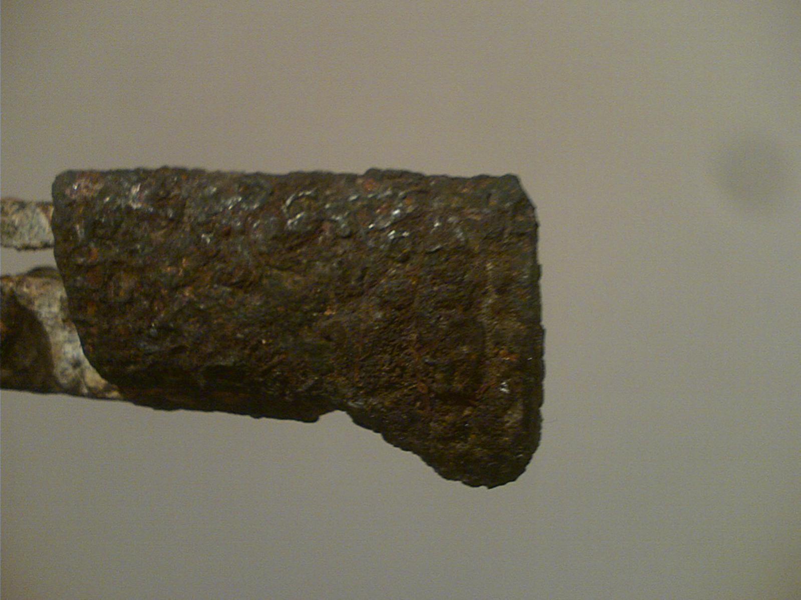

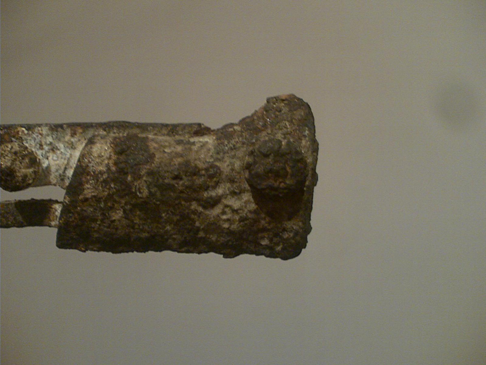

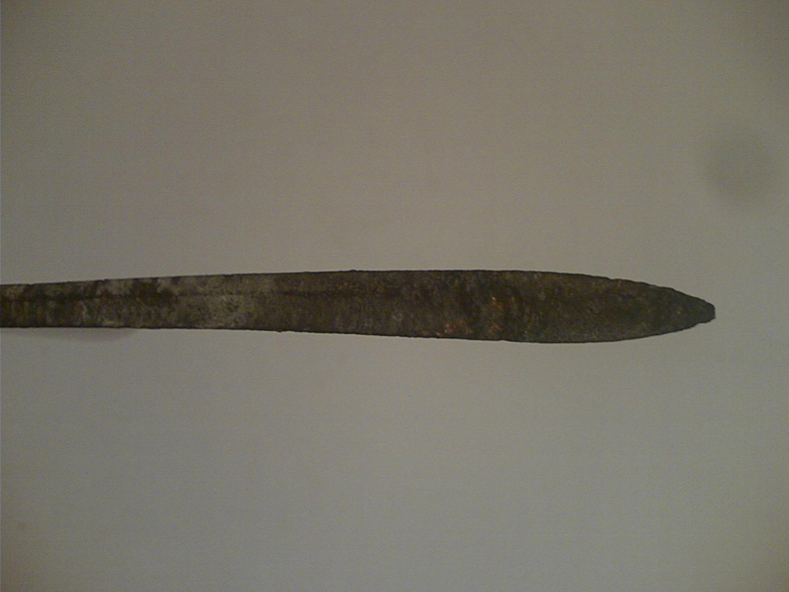

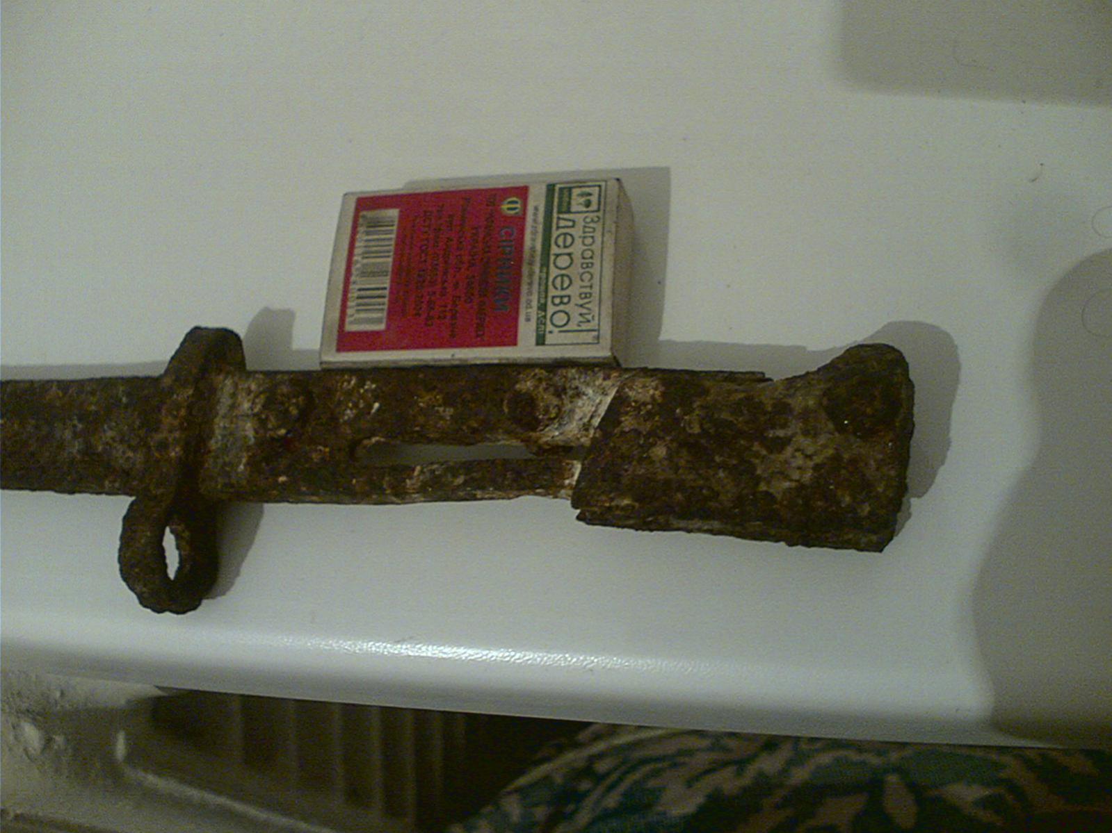

    Сфотал еще)

    Как по мне - обычный длинный чехословак М24 или аналогичный, которым упорно долбили, изогнув клинок по обуху.

    Очень похож на "чеха", но смущает стопор на кнопке - он не выходит за пределы наконечника рукоятки как на М24...

    какая длина клинка, по размерах на фото не сходится с чехом..а так похож...общая длина: 360 мм а длина клинка: 250 мм ето должна быть у чеха....

    Затупил, заточка ведь нижняя, иранец:rolleyes:
    Это у М23, а я про М24, у которого клинок 300 мм

    у М24 кнопка плоская, а на фото кнопка круглая....:confused:

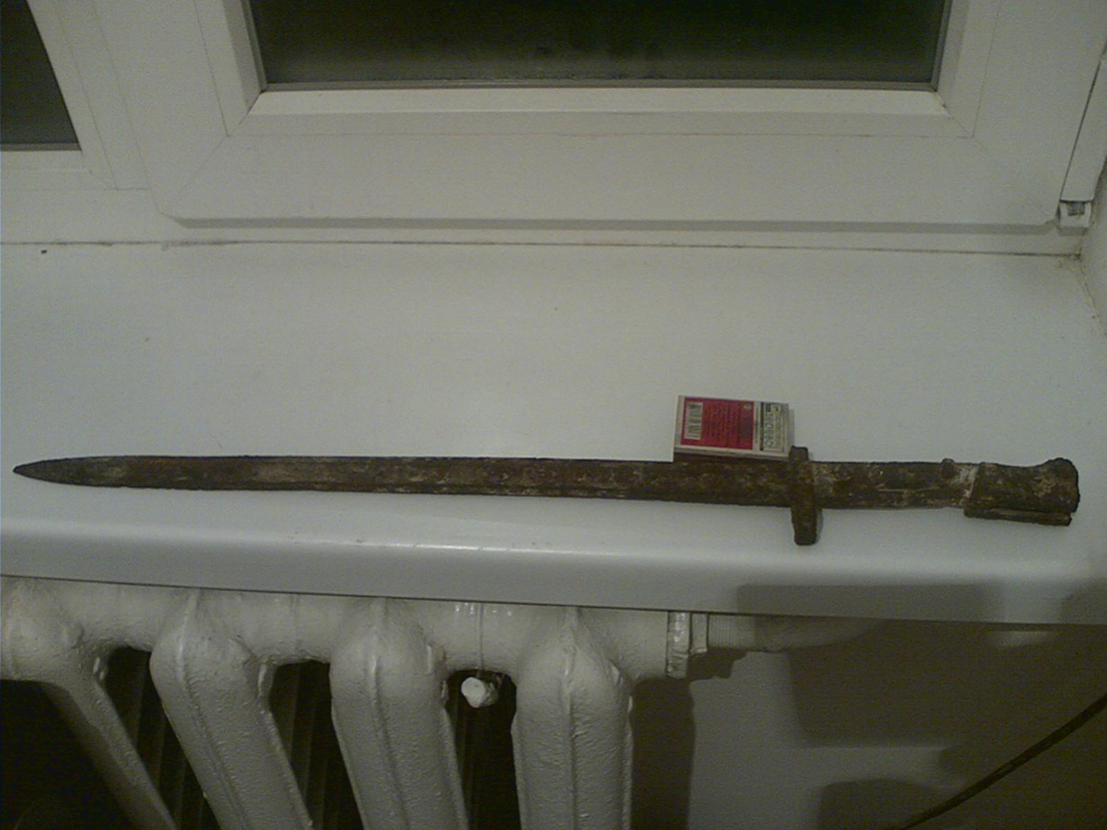

  18. Vаltеr
    Vаltеr Schütze
    19
    Крым,Симферополь
    длина клинка около 38см

    Та нормально всё - иранец.
  20. Vаltеr
    Vаltеr Schütze
    19
    Крым,Симферополь
