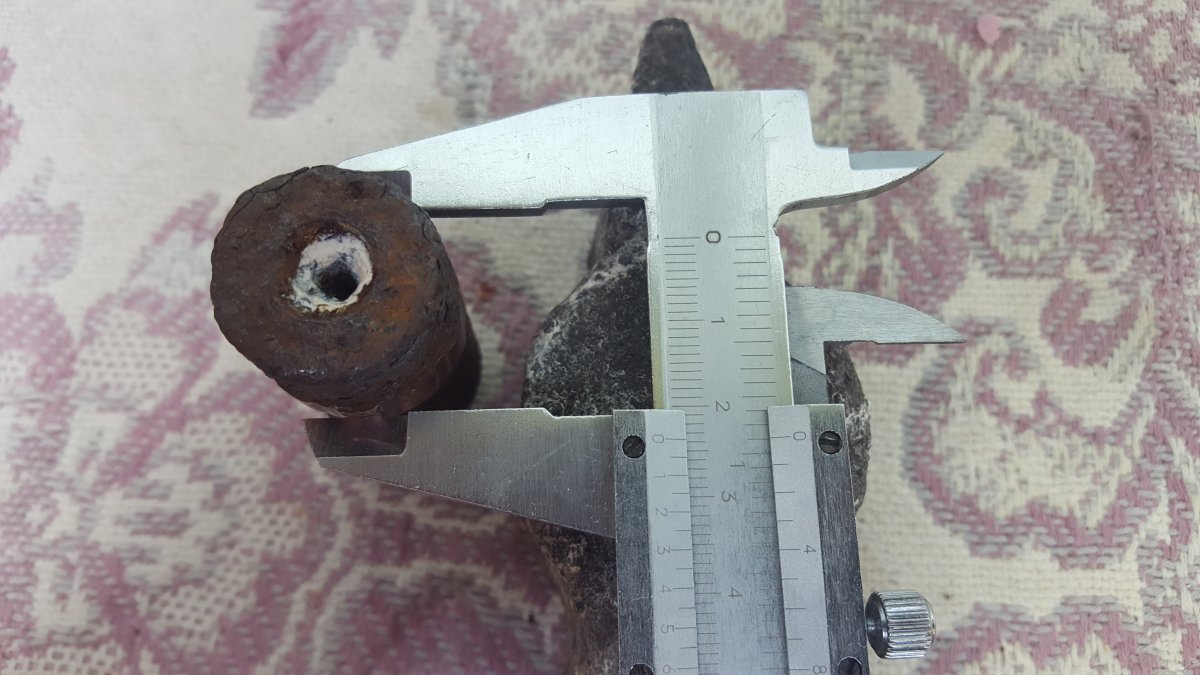

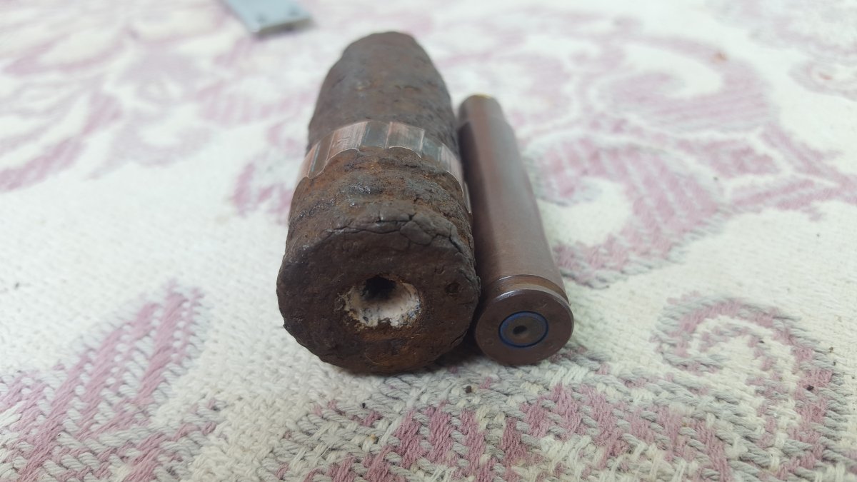

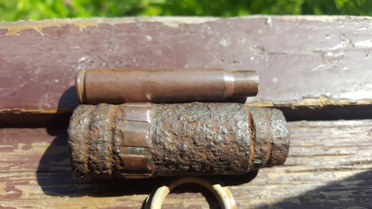

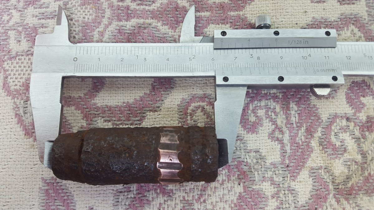

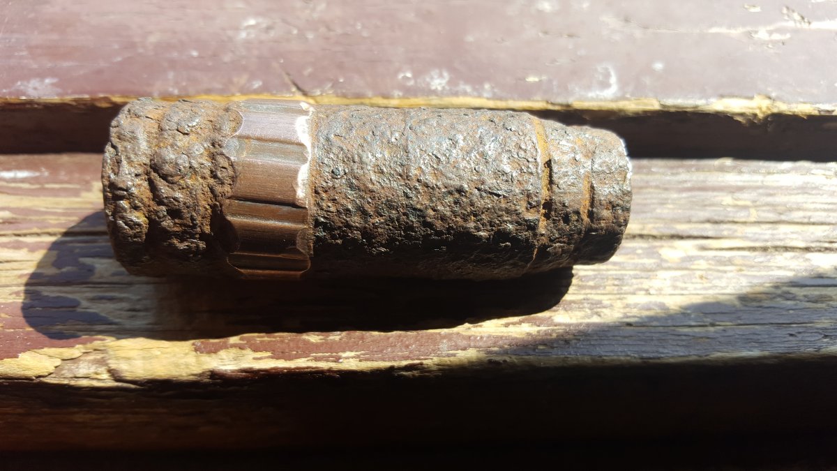

    Помогите определить что за снаряд. Нашел возле деактивированной сорокопятки. Длина 641 мм (но походу было что-то вроде балколпака...) Диаметр по ведущему пояску - 240 мм (239 мм) носовая часть - 192 мм...возможно пару милимметров накинула ржавчина....в жопе дырка с белым веществом.
    Интересует что это за снаряд и главное - ОПАСЕН ли?

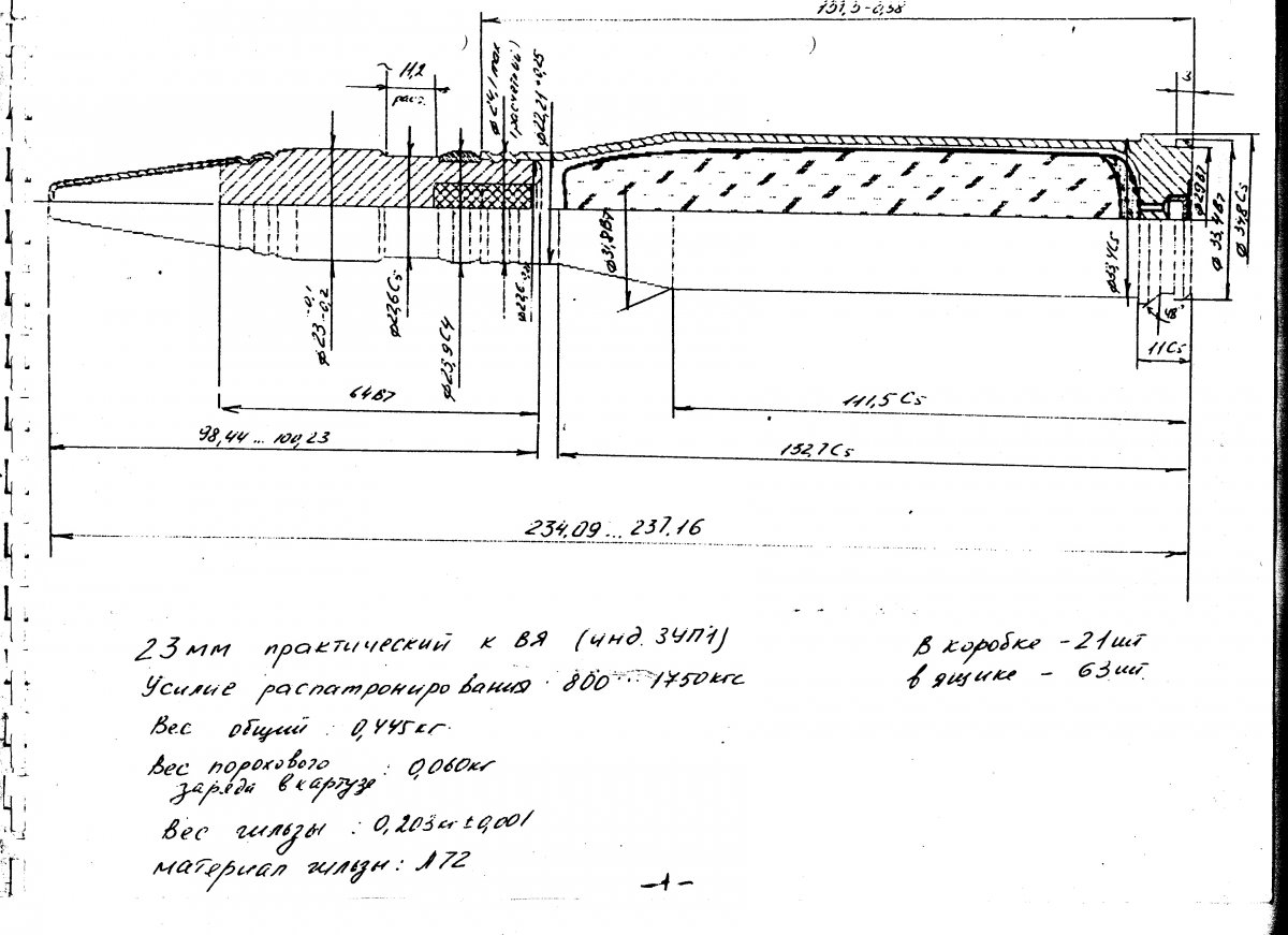

    Практический для вкладных стволов ВЯ к 115-мм танковым пушкам. 23-мм. Не опасен. "Белое вещество" - выгоревший трассер.
    P/S Вы бы с запятыми в математике разобрались что ли.....В десятых....в сотых....

    Да, лоханулся я с миллиметрами :) Спасибо за быстрый ответ!!!

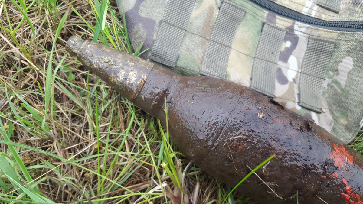

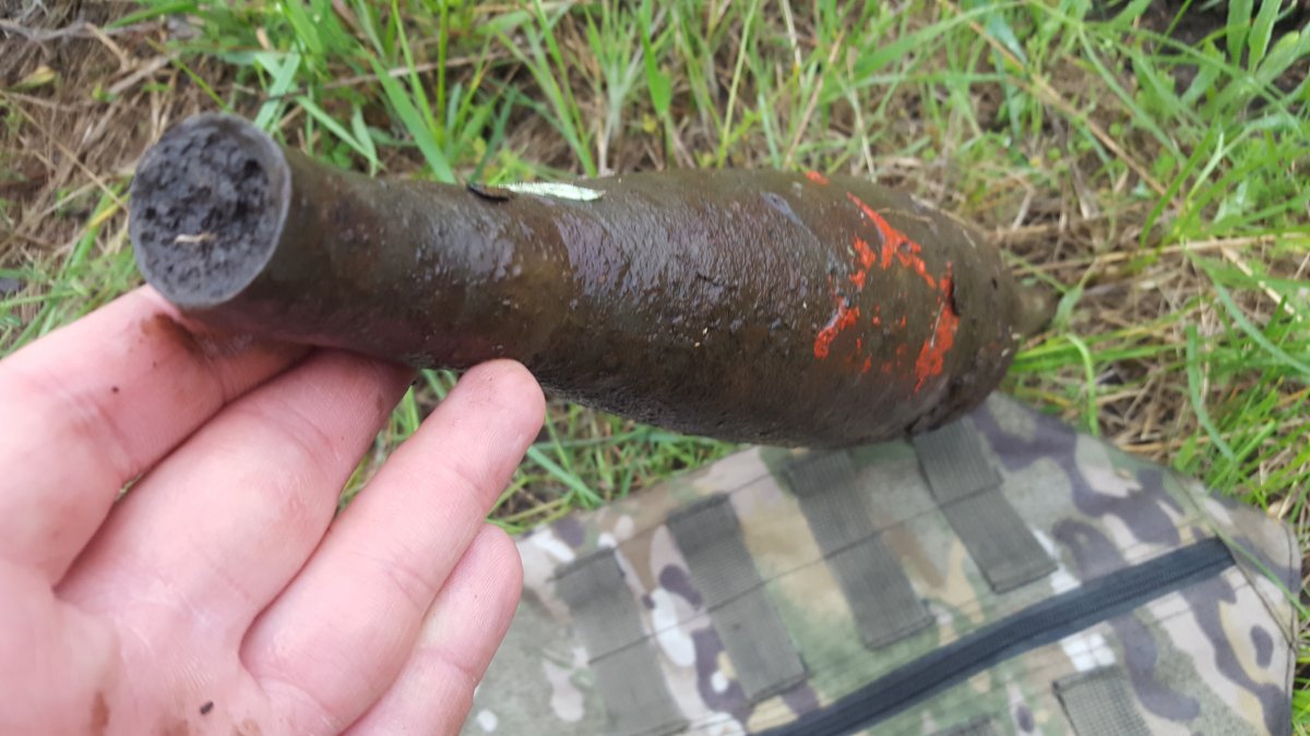

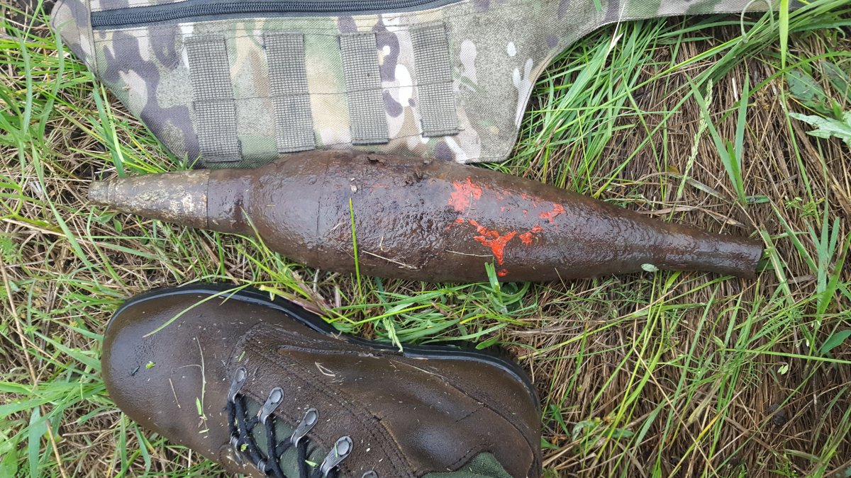

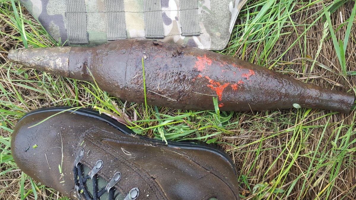

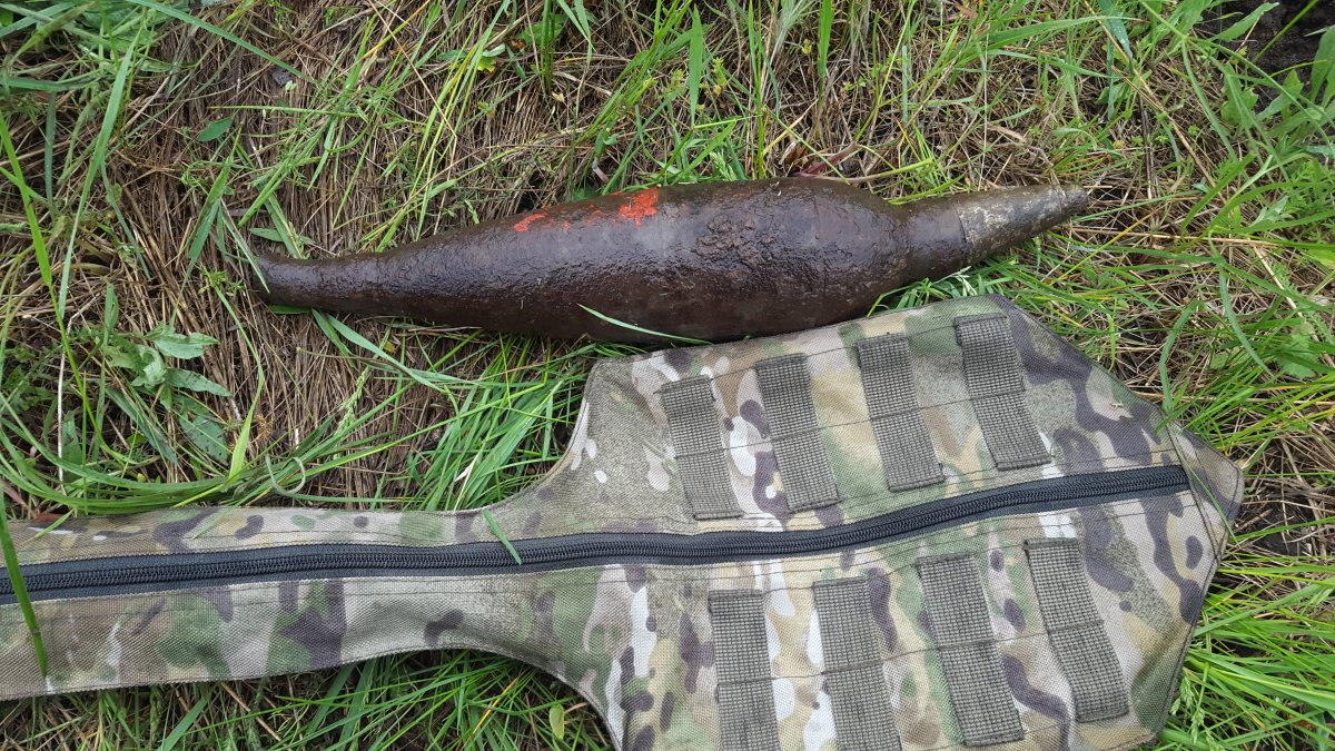

    Добрый день! Еще один ВОП на опознание. К сожалению все происходило под проливным дождем - потому снять размеры не получилось. На фото для сравнения с лопатой Фискарс и берц (размер 43)
    Интересует что это, какой временной период и ОПАСЕН ли?

    современное послевоенное, чтото из этой серии -
    http://shooting-iron.ru/load/220-1-0-847
    опасен, ценности не представляет - хлам

    Спасибо! Странно, что она посреди поля делала? А красный цвет что означает? Зажигательный?

    валялась. оно кумулятивное скорее всего судя по башке и детону

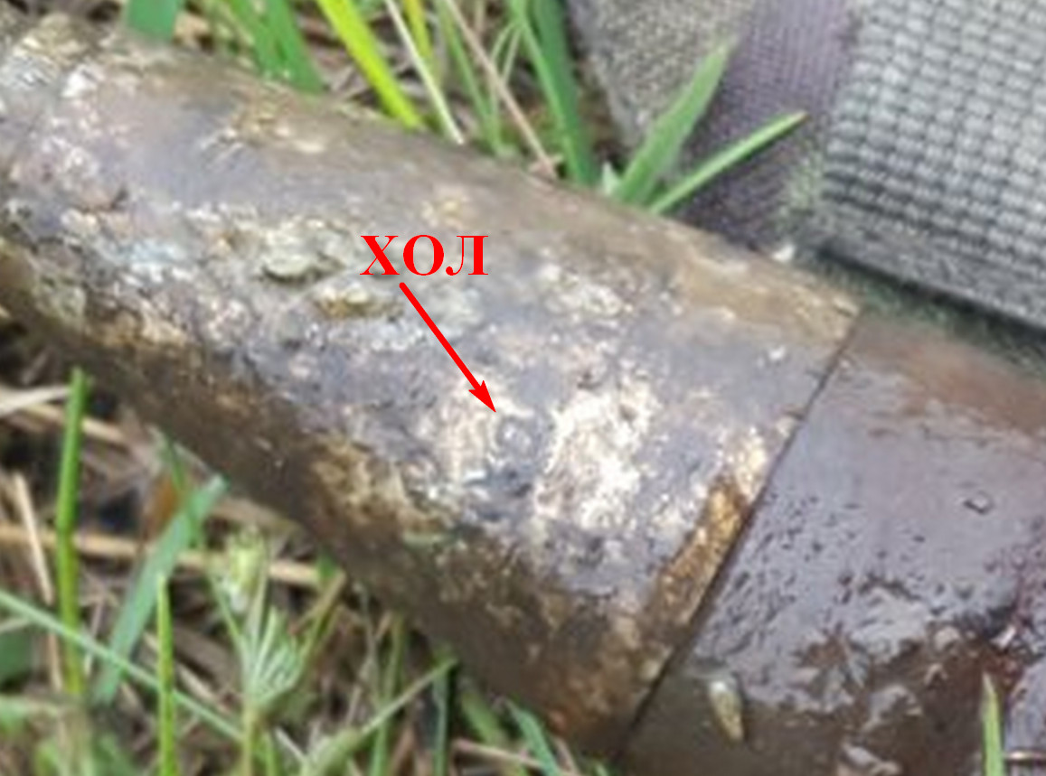

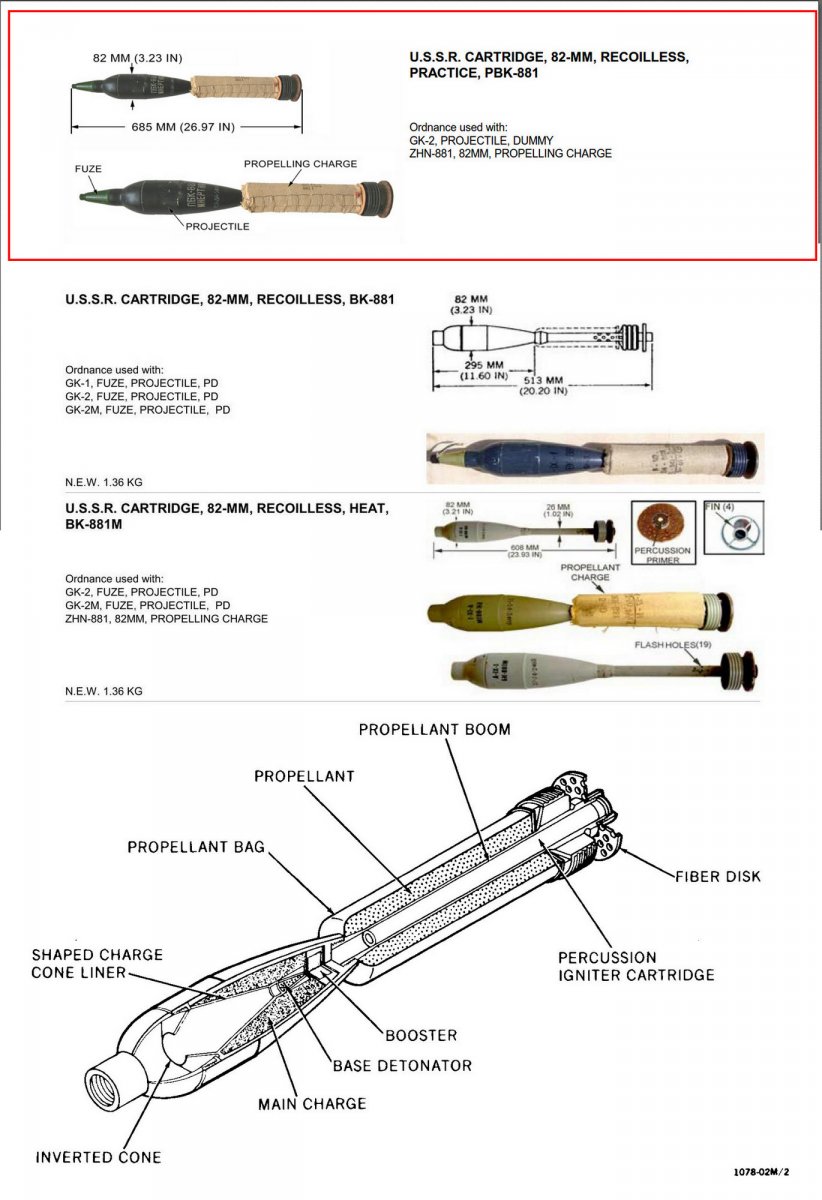

    Головная часть 82-мм мины к 82-мм безоткатному орудию Б-10.
    Временной период - 50-60 года прошлого века.
    Учитывая, что на взрывателе (фото №5) видно надпись "ХОЛ" можно сделать вывод, что ЭТО головная часть ПРАКТИЧЕСКОГО выстрела (в красном обрамлении). А ПРАКТИЧЕСКИЙ выстрел в таком состоянии ОПАСНЫМ НЕ БУДЕТ!
