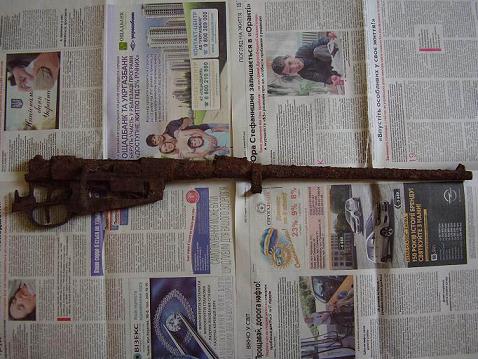

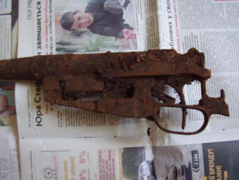

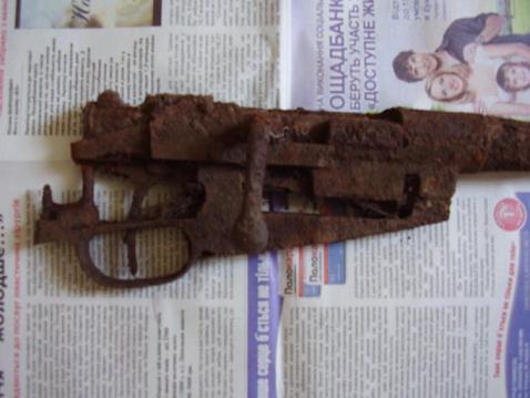

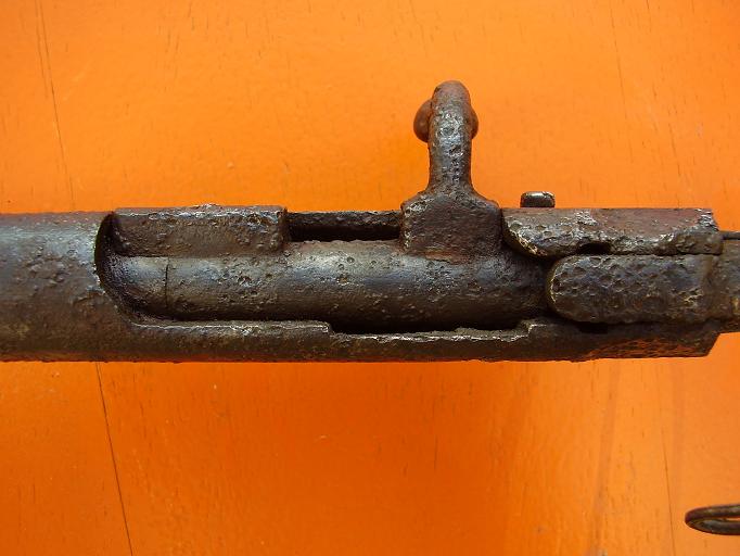

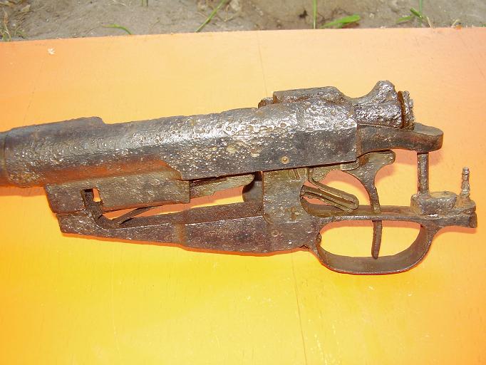

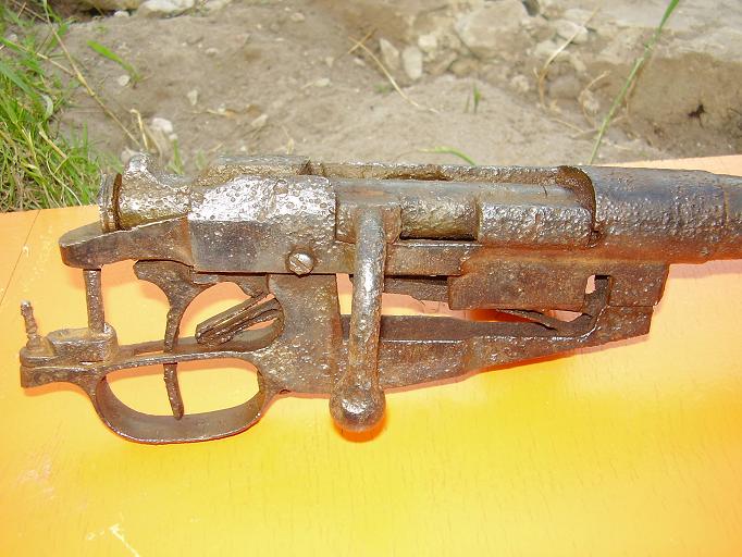

    Здравствуйте. Знакомый на огороде выкопал вот такую уже теперь ммг винтовку. Мить не мыл но прорезь сделал интересует что за модель, и стоит ли что-то. Если конечно возможно. Ах да размеры. Длинна от мушки до кольца 30 см. Полная длинна 65 см. Внутренний диаметр ствола 7,5 мм, железо не гнилое, нуждается в чистке. Заранее благодарен.

  3. мп 40

    ето карабин лебель.

    Карабин системы БЕРТЬЕ образца 1890 г.

  6. ПАРОМЩИК
    ПАРОМЩИК Oberst
    4.657
    χάρων
    http://ww1.milua.org/leb1886.htm
    сравните указанные параметры.
    Чем руководствовались выдавая заключение в определении модели?
    Бертье, согласен. ;)
  7. syrok
    syrok Stabsfeldwebel
    287
    606
    642
    Там где нас нет.
    Сначало показалось что манлихер МАНЛИХЕР 1892-1893 Г. :confused:
    http://ww1.milua.org/manlicher_1892.htm
    Но по затвору видно что точно КАРАБИН СИСТЕМЫ БЕРТЬЕ ОБРАЗЦА 1890 Г.
    http://ww1.milua.org/leb-bercar.htm
    :beer:
  8. Прилив
    Прилив Leutnant
    2.226
    Moscow
    Здесь может быть несколько вариантов:
    У ТС, внутренний диаметр ствола-7.5мм. По этому параметру подходит (Berthier 07/15 M-34___7,5x54)
    Другие варианты:
    Berthier Mle 1892
    Berthier Mle 1892 M 16
    Berthier Mle 1916
    SpcMark, попробуйте очистить ее. Всплывут чекухи, узнаете точную модель.
    Или давайте хорошие фото во всех ракурсах.

    Berthier Mle 1916 отпадает длина затвор
    http://translate.yandex.ru/translat....org/wiki/Berthier_rifle&lang=en-ru&srv=yabar
    БЕРТЬЕ ОБРАЗЦА 1890 Г.-1893г принят на вооружение:beer:

    Чёй-то Mle 1916 отпадает?
    И длина и затвор, все в цвет.
    http://www.imfdb.org/wiki/Berthier_Rifles
    По вашей ссылке не понял-к чему она?

    Бертье был применен патрон с остроконечной пулей, а в 1916 году приспособлен вместо трехзарядного пятизарядный магазин, таким образом получился новый образец карабина 1890-1916 гг.
  12. Legion_er
    Legion_er Stabsgefreiter
    1.360
    Galicia
    А на вашому фото трех зарядний БЕРТЬЕ образца 1890 г.

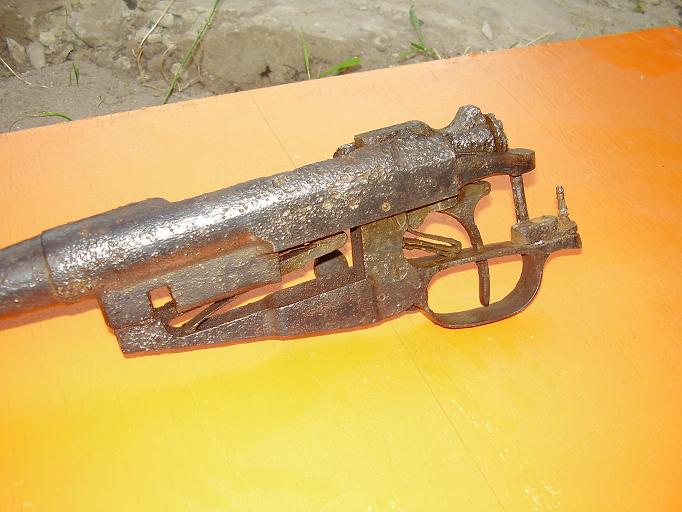

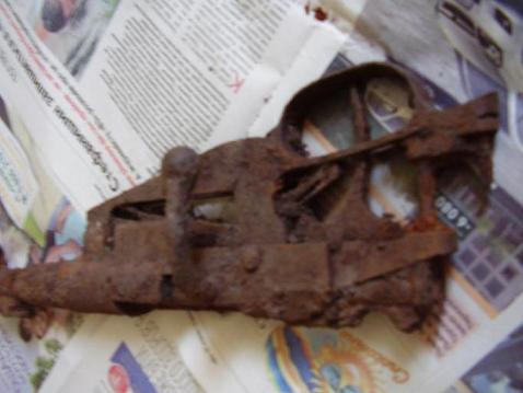

    Я думаю что скоро все прояснится. Занялся чисткой. Кое что начало проявляться, да и механизмы почуть чуть начинают двигаться. Вот как затвор снять не пойму. Час мусолил, пока что не получается. Кстати железяка не гнилая, даже пружинки живые.:smile_12:
  16. Maed
    Maed Obergefreiter
    140
    Kiev.Ua
    Процесс вытаскивания затвора немного... странный (хотя чего еще ожидать от французофф :smile_9:). Чтобы вытащить затвор, надо выкрутить болтик на стебле, который боевую личинку держит; снять боевую личинку и вытащить затвор, потянув его на себя.
    Сборка - в обратном порядке (т.е. сначала затвор без боевой личинки вставляется в патронник, а потом к нему болтиком прикручивается боевая личинка):beer:

    Ждем результат... Кстати, забыл сказать, болтик которым привинчена боевая личинка обычно латунный! Когда будете пытаться его отвинтить, не прилагайте слишком много "грубой силы" - можно легко сорвать резьбу!!
    P.S.
    Прочитал, что написал и прозрел :D Затвор вставляется в раму (а если совсем правильно, то в "ствольную коробку").

    Мушкетон Бертье Мle.1892 (не 90 и, тем более -не /М16)
    "....Бертье по этой же системе сконструировал в 1892 г. винтовку под названием мушкетон 2, представляющий собой укороченный и облегченный пехотный образец, ..."
    посмотрите разницу...:)
    http://armesfrancaises.free.fr/mousq Mle 1892.html

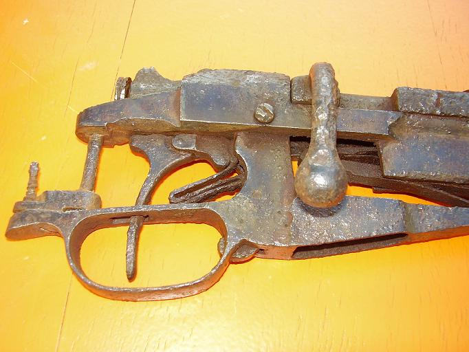

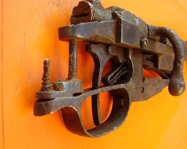

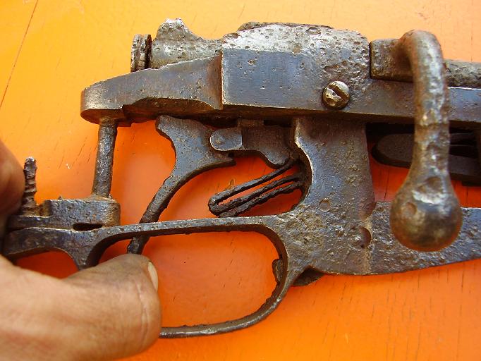

    Вот немного помыл да чуть чуть почистил.
  22. A10A
    A10A General-leutnant
    23.872
    Київ, Україна

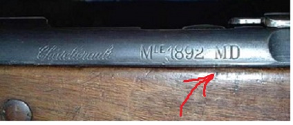

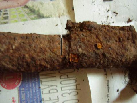

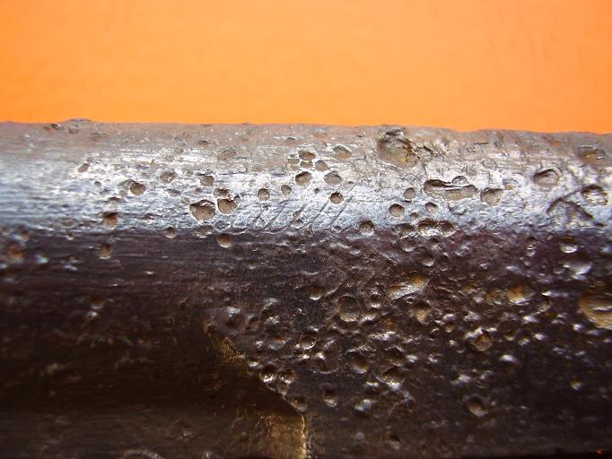

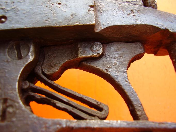

    Вот, кстати - фото 5 и 6...
    На самой длинной (левой) грани коробки должно быть внятное клеймо производителя и модели винта.
    А тут как-то не видно.
    Сталкивался с таким (французы и поляки за СССР). Из ИДЕОЛОГИЧЕСКИХ (???) соображений клейма аккуратно сошлифованы...
    ...и самое смешное - стреляет советскими патронами...:smile_12:
    (Киев, левобережные котлы по осени 41-го)
    З.Ы. На Сабже Т.С. не должно стоять "MD"

    Все что осталось с клейма на левой грани видно на фото 2, все остальное не сошлифовано а время поело :beer:..

    ...Государственный арсенал в Шательро - по фр. Manufacture d'armes de Châtellerault, сокращаемое как MAC (рус. - МАК) ...
